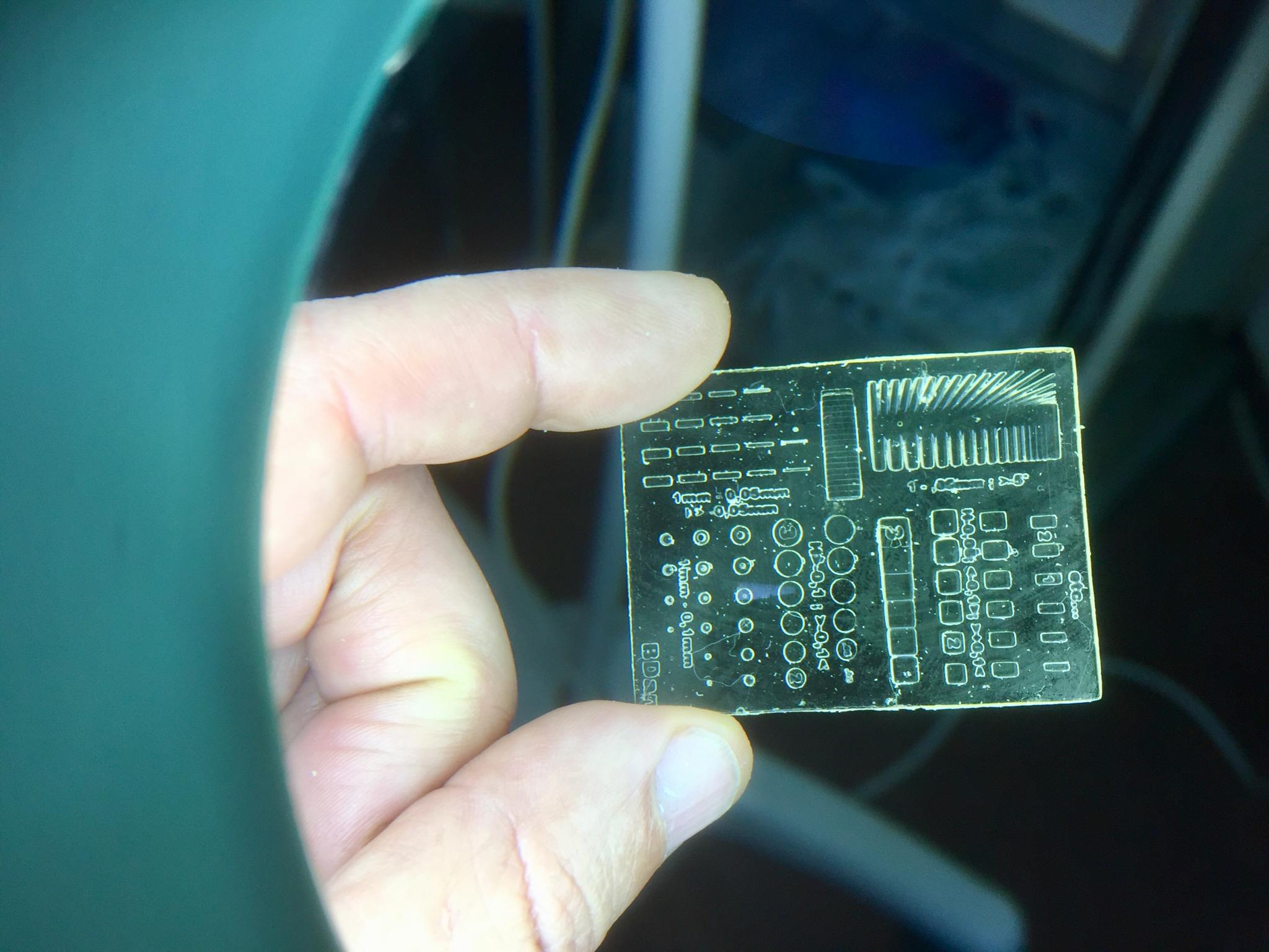

Baroudeur Posté(e) Février 23, 2018 Posté(e) Février 23, 2018 Demande d'aide Impossible d'imprimer ce truc, je n'obtiens qu'un gros tas immonde Bouton_base.stl Si vous le testez, j'aimerais avoir les réglages, mais je me demande si je n'ai pas une Photon à problème
Ekim Posté(e) Février 23, 2018 Posté(e) Février 23, 2018 Tiens essai avec ce fichier pour de la wanhao voila ce que ca a donner sur ma machine . par contre tres dur a decoller de la plateform BOUTON 0.05 8 4 64 5.photon

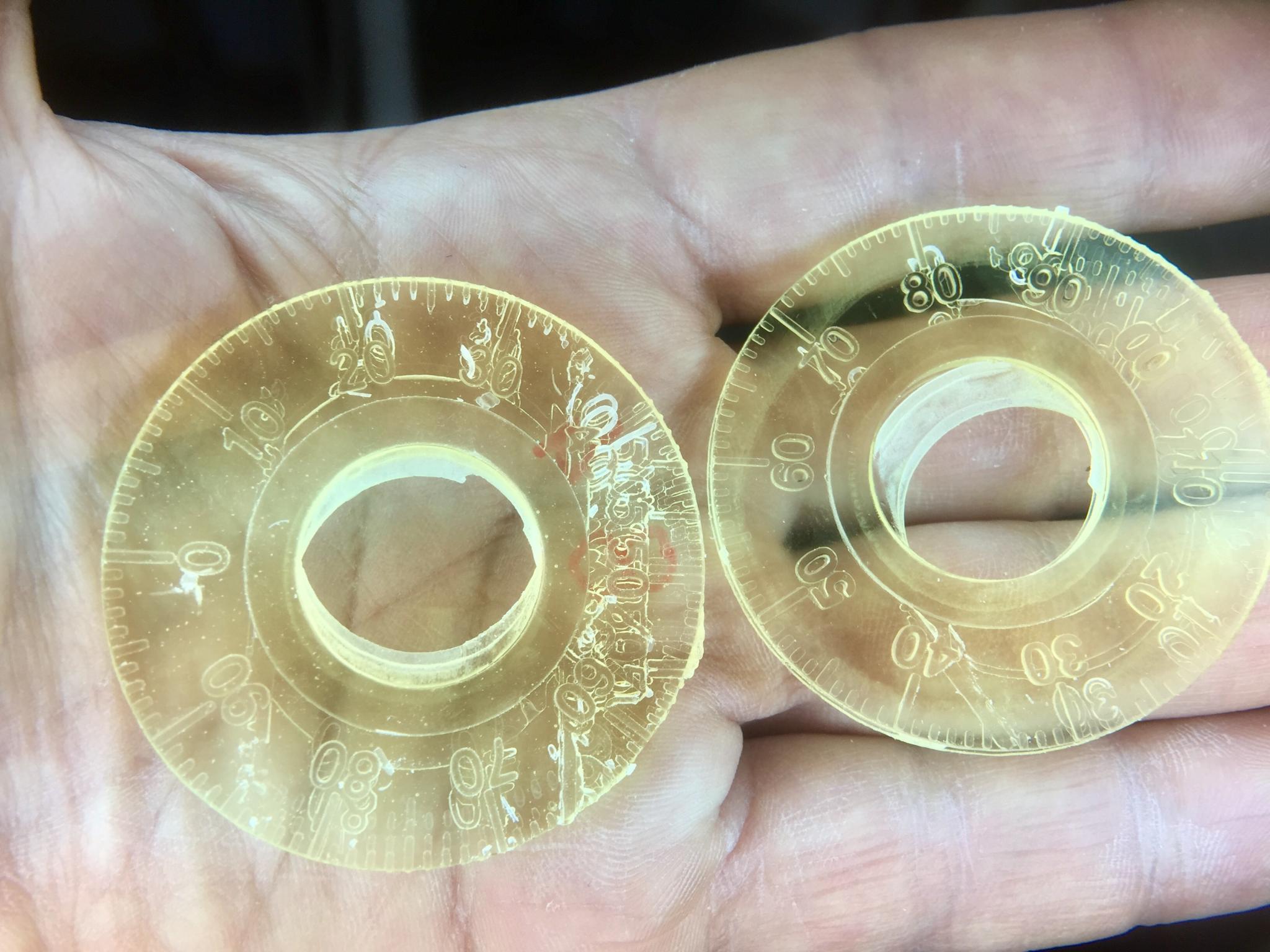

Baroudeur Posté(e) Février 23, 2018 Posté(e) Février 23, 2018 (modifié) Rhaaaa, vous me faites baver avec vos prints, je reviens à la charge. Exemple de print, il y a comme un décalage en X, je ne sais plus quoi faire Modifié (le) Février 23, 2018 par Baroudeur
Ekim Posté(e) Février 23, 2018 Posté(e) Février 23, 2018 (modifié) @Baroudeur ce qui est étrange c est que le decalage tu ne l a que sur une moitié de la piece..... tu l a imprimé a plat ? elle etait bien collé au plateau? as tu tester le fichier bouton que je t es mis? Modifié (le) Février 23, 2018 par Ekim
Baroudeur Posté(e) Février 23, 2018 Posté(e) Février 23, 2018 (modifié) @Ekim Oui c'est zarbi, le truc était bien à plat et pour ce qui est d'être collé, je peux te dire que oui ! Et sur le bouton j'avais le même rendu en plus moche Je télécharge ton fichier et je teste Modifié (le) Février 23, 2018 par Baroudeur

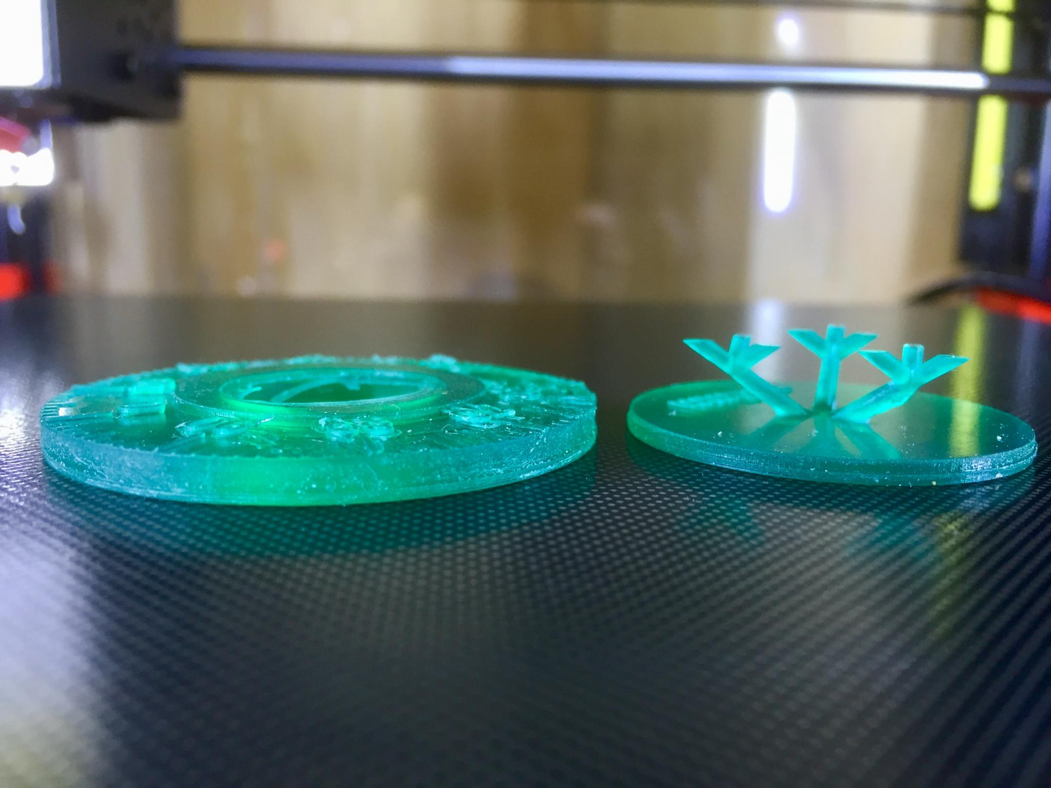

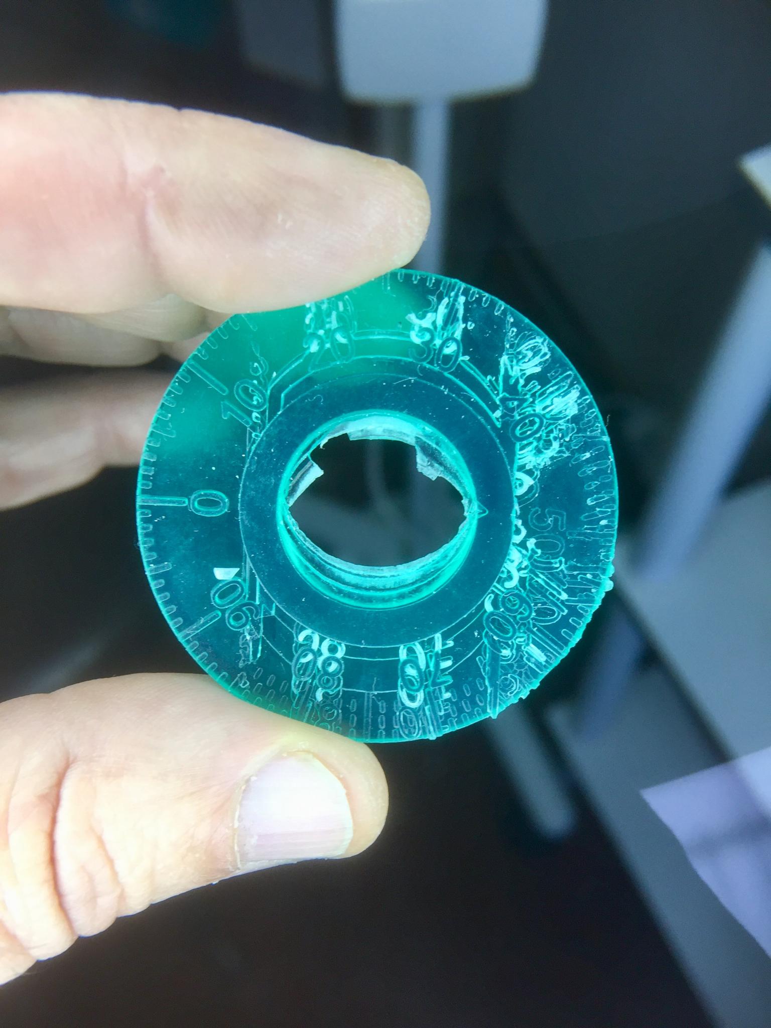

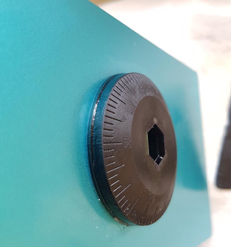

Baroudeur Posté(e) Février 24, 2018 Posté(e) Février 24, 2018 (modifié) Bonjour à tous Le print de test se passe pas mal, mais il est très plat (imprimé exp 10s - off 4sec) Dès que je passe un peu en hauteur comme pour ça cadran.stl j'ai des couches au milieu qui se décalent et ce quelle que soit la résine Ceux là sont imprimés (8-4) et (8-1), je teste tout et ils ont été inversé sur l'axe X pour voir. Je me demande si c'est un problème du fichier stl ou un problème machine, dans ce cas je bipe chez Anycubic. Modifié (le) Février 24, 2018 par Baroudeur
Ekim Posté(e) Février 24, 2018 Posté(e) Février 24, 2018 bien ton test je t invite à le rajouter la Apres pour ton histoire de couche décaler qui est très bizarre es ce que ton FEP est bien tendu (peut etre un coté distandu??) quelle version System tu a sur ta machine . Sur la mienne : systeme : Photon 5.5 Version V4.0.11_LCD
Baroudeur Posté(e) Février 24, 2018 Posté(e) Février 24, 2018 @nono30 Salut nono, le fichier je l'ai mis dans le message au dessus, je le remet ici cadran.stl
Ekim Posté(e) Février 24, 2018 Posté(e) Février 24, 2018 @Baroudeur J ai testé ton fichier sans faire de réparation et il fonctionne correctement .Donc tu as bien un soucis matériel es ce que ton FEP est bien tendu (peut etre un coté distandu??) quel fep utilise tu? quelle version System tu a sur ta machine . Sur la mienne : systeme : Photon 5.5 Version V4.0.11_LCD
otsoa Posté(e) Février 24, 2018 Posté(e) Février 24, 2018 Je pensais à ton FEP aussi qui est peut être pas assez tendu et lors du relevé de plateau la "succion" peut entrainer ce genre de décalage. C'est ça ou une vis mal serré au niveau du plateau.
Baroudeur Posté(e) Février 24, 2018 Posté(e) Février 24, 2018 (modifié) Bon je m'en vais tout resserrer sur ma Photon. Je vais aussi changer le FEP, au doigt on on peut l'enfoncer un peu, peut être que cela vient de là. J'ai pris les mêmes FEP que @Ekim des haute résolution. Ce qui me turlupine c'est que j'ai commencé à imprimer le cube de test Anycubic sur une hauteur plus importante que le cadran, et aucun problème. Le problème de succion soulevé par @otsoa me parait judicieux en cas d'impression d'objet avec une base importante, dans ce cas la succion pourrait-être plus importante. Et c'est vrai lors d'une impression, parfois on entend le 'ploc' de la succion, parfois non, je vais regarder si c'est lors d'impression de la base d'un objet. En plus j'ai fait tourner à vide en mettant une cale de vérification pour voir si par hasard le plateau bougeait en X et Y lors d'une impression, il ne bouge pas d'un poil. La version machine, je ne l'ai pas sous les yeux pendant le week-end, mais comme il n'y a pas eu de maj, ce doit être la même que toi. @nono30 Tu fais les réparations avec quel soft, et est-il possible de récupérer le stl corrigé ? Voilà mon cadran pourri et le début du cube, celui-ci imprimé sur une hauteur plus grande que le cadran où des défauts sont apparus. Si c'est un problème de FEP, ben dis donc, la durée de vie est plutôt faible, mais après les tests que j'ai fait, je pense que vous avez raison pour le FEP. Mes problèmes apparaissent toujours à une hauteur à peu près fixe avec une base dense (et donc succion) et pas lorsque elle imprime peu de matière. 2 remarques : - les FEP Anycubic sont pourraves, préférer ceux de FEP-Shop qui paraissent beaucoup plus performants. J'ai remplacé le mien par le FEP fourni dans la boite, je vais le changer pour un de chez FEP-Shop. - j'ai contacté Anycubic pour ce problème, et ils m'ont dit de ne pas m'inquiéter, les techniciens vont étudier ce problème et me tenir au courant et de toute façon m'apporter une solution. Si la solution proposée est naze, je leur dirais que je suis membre actif d'une communauté ayant un forum très lu au niveau Européen Modifié (le) Février 24, 2018 par Baroudeur
Ekim Posté(e) Février 24, 2018 Posté(e) Février 24, 2018 Vu que tu utilise le meme fep que moi (127HD) ils sont solide. quand je le monte je le garde tendu entre les 2 plaques metal ( je ne met rien en dessous , pas comme la video de anycubic) puis quand le le vis au bac je met les vis en tournant sans forcer . je doit bien faire 3 ou 4 fois le tour complet pour obtenir un vissage au blocage des vis. Cela me permet d avoir le FEP tres tendu et peut de déformation. je n ai jamais eu de soucis de perçage en faisant comme cela.
otsoa Posté(e) Février 24, 2018 Posté(e) Février 24, 2018 (modifié) Une remarque pour le FEP, perso je n'ai pas trois parties sur ma machine, je n'ai que le bac et la partie en acier percée, aucune difficulté pour changer le teflon. Il faut qu'il soit assez tendu, je me demande même si il ne faudrait pas la prochaine fois que je le tende un poil plus...sur la LittleRP à l'origine ce sont des boîte de petri. Modifié (le) Février 24, 2018 par otsoa
