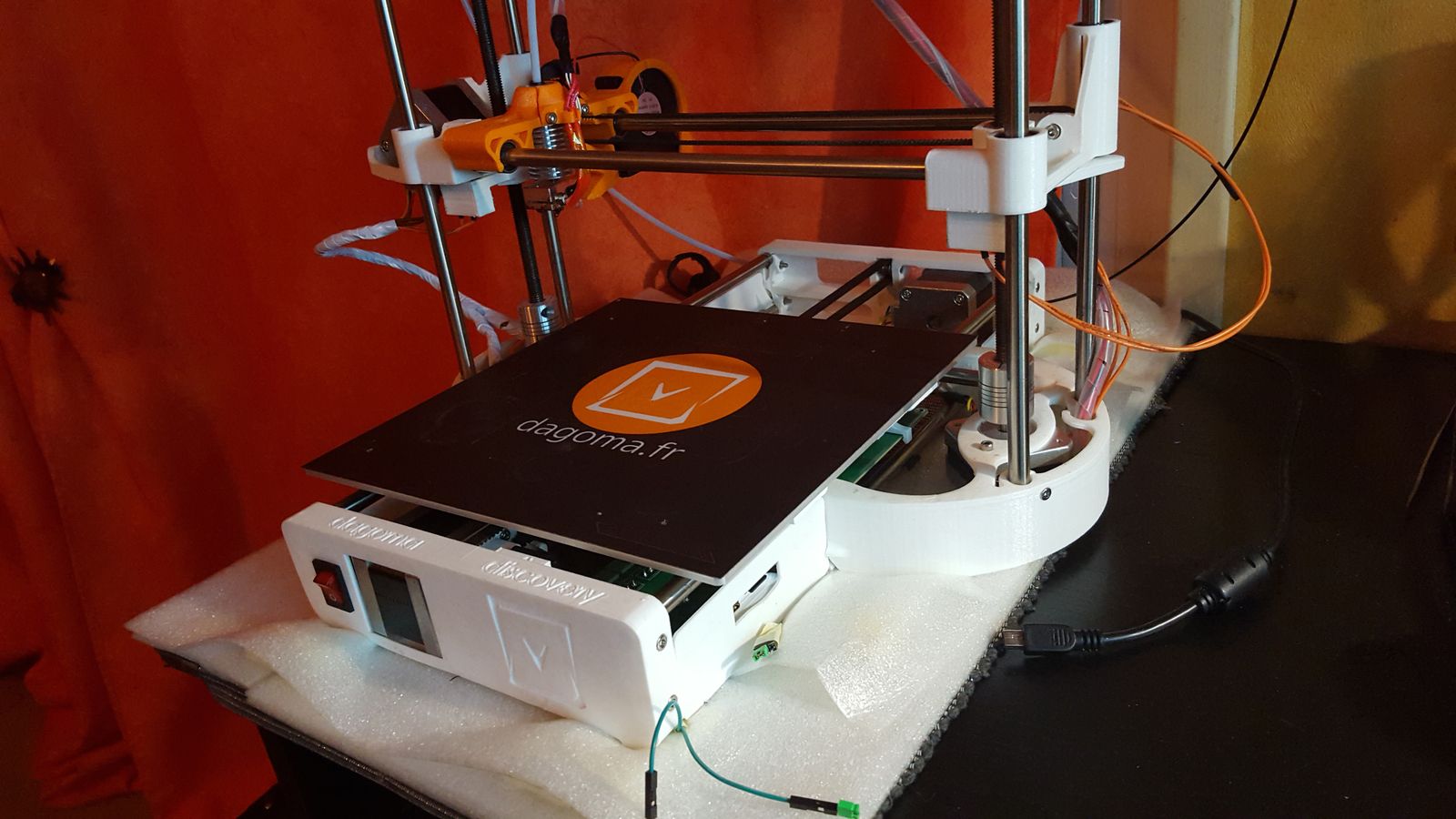

perso, j'utilise un tapis anti dérapant de tiroir sous l'imprimante, j'avais vu un truc ressemblant dans les locaux de dagoma. C'est une sorte de tapis en mousse assez epais, qui absorbe *un peu* les mouvements brusques, du coup.
salut tout le monde.
je suis dessus justement.
perso la mousse me permets déjà de bien dormir et amortie surement les mouvements brusque effectivement.

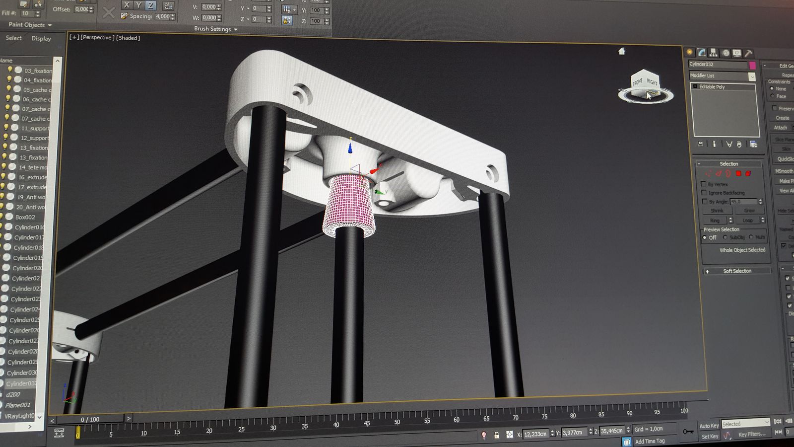

et pour l'anti  wobble  j'ai fais cette petite pièce sous 3dsmax rapidement, il y aura surement de l'usure mais ce n'est pas pour le temps que cela va prendre à imprimer qui'il ne faut pas tester ;)
gagner 10% de quelque chose est mieux que 100% de rien :P .
Salut @simdav, je pense que le tapis anti-dérapant ne fait qu'empécher ta D200 de faire le tour de la maison et qu'il n'absorbe pas grand chose et je dirai même qu'il transmet les accoups à ta table support qui les lui renvoient si elle est bien rigide... J'opterai plus pour un "lit de mousse" à la @stan42, antidérapant sur la table et "moelleux" sous la machine...
Par contre, pour la pièce en plus que tu envisages, ne penses tu pas qu'en ajoutant une contrainte de plus à l'autre extrémité cela pose un problème de déplacement en Z... M'enfin là où je te rejoins, il faut essayer des trucs donc c'est partie pour vos 2 solutions, en plus je planche sur une solution pour ajuster la concentricité de la liaison Moteur/Tige Filetée !!
Bonne journée
Ces pièces en haut des vis c'est selon moi une mauvase idée . Les vis doivent être libres car si elle sont légerement mal axée ou pas très droites leur rotation va au contraire induire du wobble en transmettant des contraintes sur le portique.L'anti wobble consisterai justement à désolidariser les vis du chariot. Pour avoir observé la machine lors d'impression très rapide il vaut mieux essayer de la rigidifier en particulier le portique qui plus on monte plus est sensible aux mouvements rapides de l'axe X. Il y a sur les prusa i3 des version avec des renforts oblique pour éviter les vibrations.

Moi j'ai serré la dagoma sur la table avec une sangle à cliquet, comme ça les axes verticaux sont bien maintenus.
faites un essai, ça n'engage à rien
La sangle est une bonne idée. Pour ma part je pensais réaliser un cadre de renfort ( médium ou autre??)

laissez tombez mes petites pièces ne servent a rien. peut être en changeant les tiges filetée par des vrai en acier inoxydable mais bon, c'est une imprimante de découverte qui est simpatoche,  mais faut pas trop lui en demander, je pense que c'est avant tout un soucis structurel.
