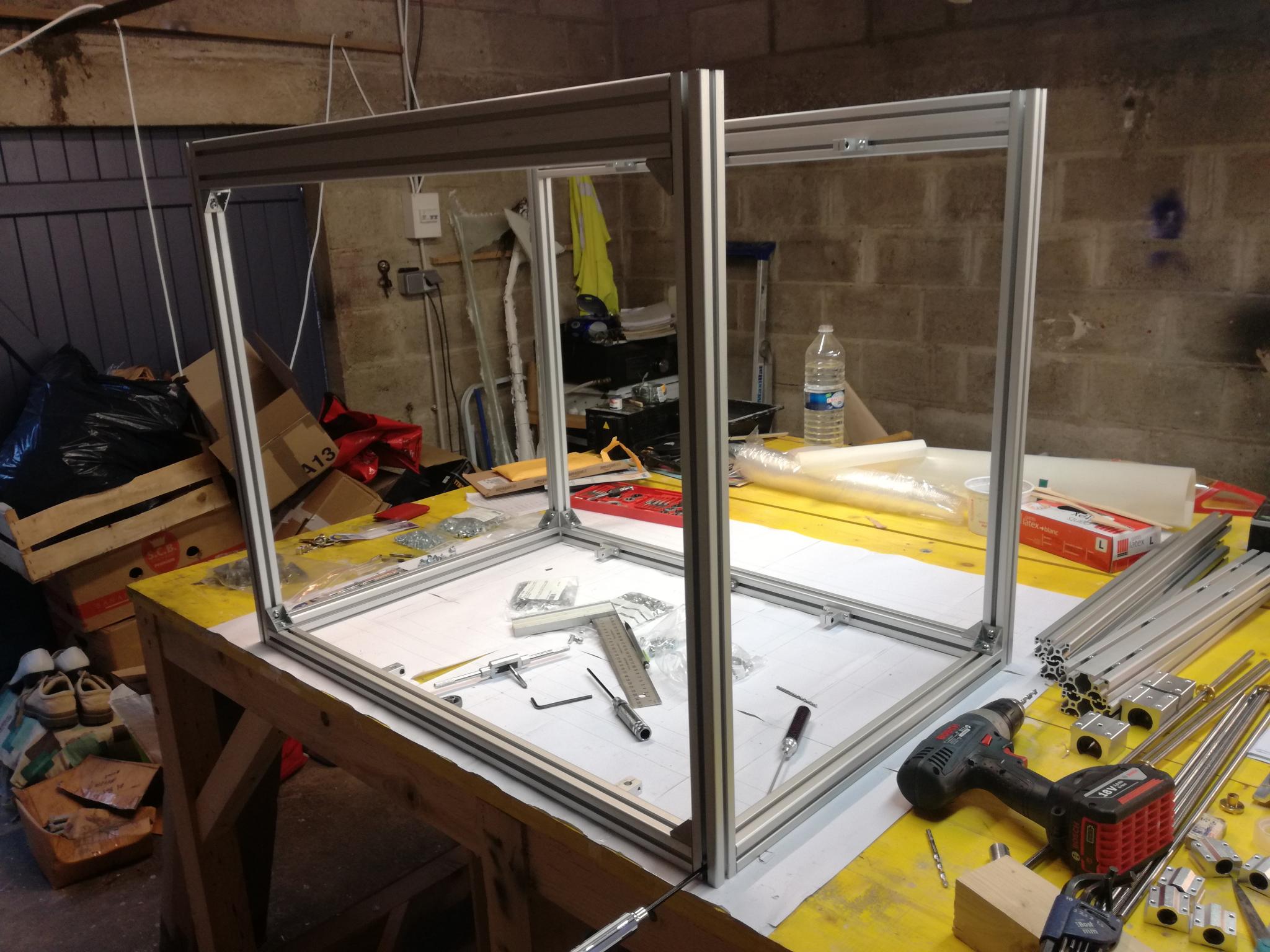

hexacopter Posté(e) Novembre 23, 2017 Auteur Posté(e) Novembre 23, 2017 re bonjours. enfin la construction avance je viens de finir de monter une partie du cadre voici le résultat en image.

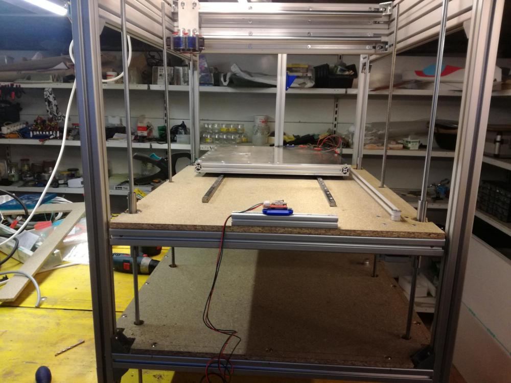

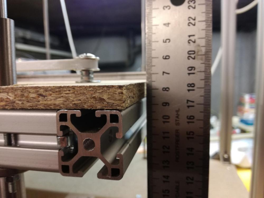

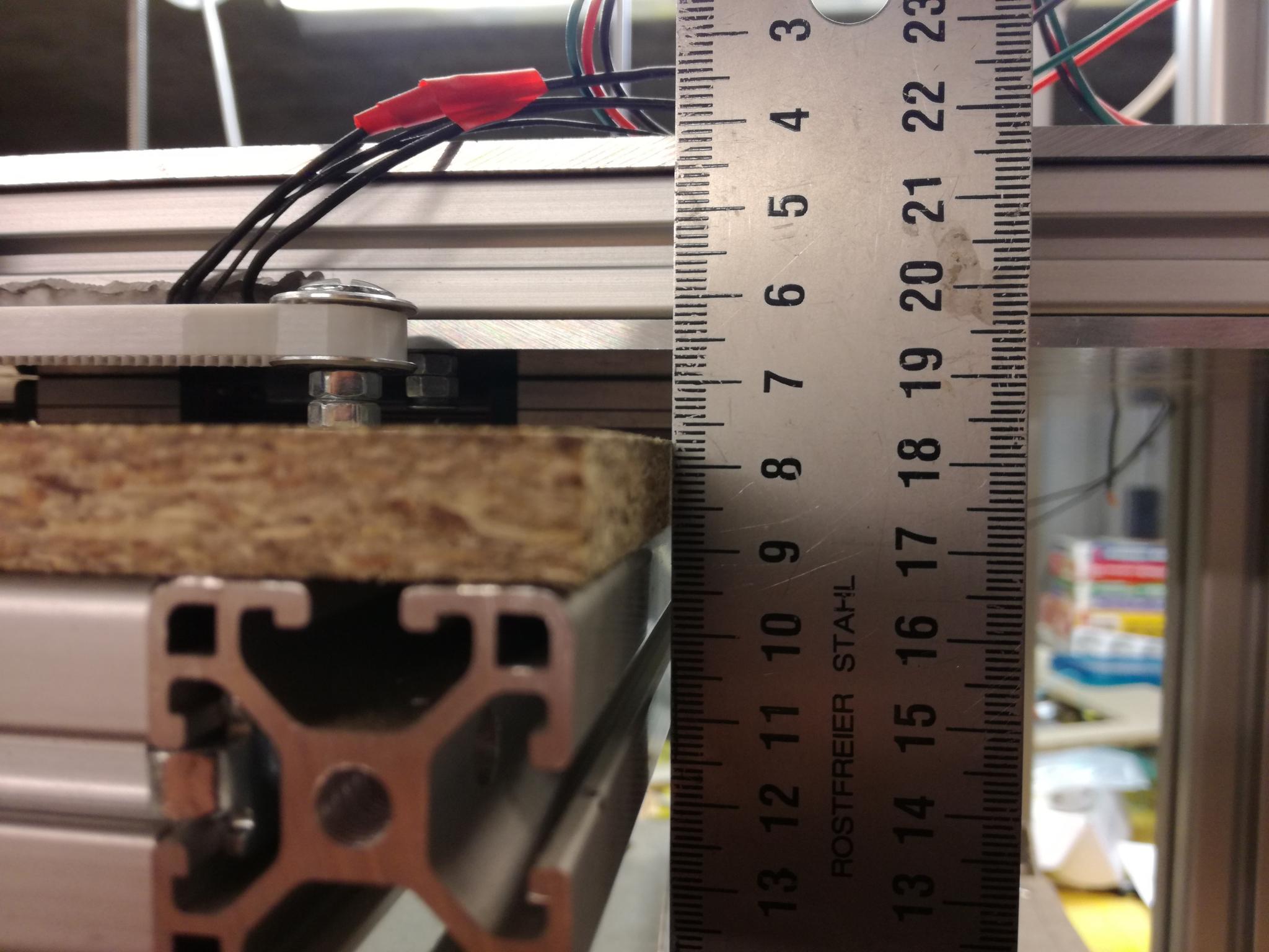

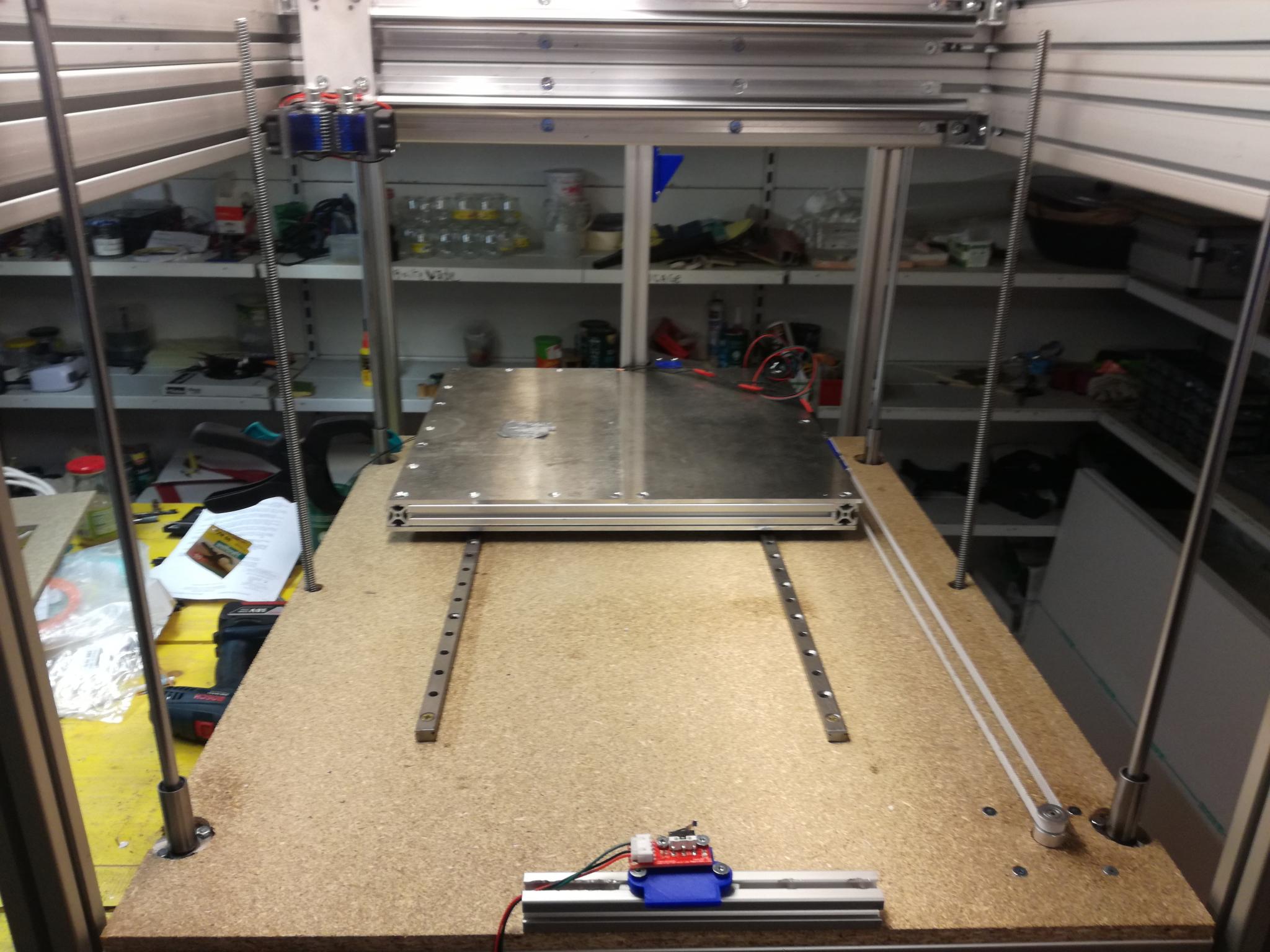

hexacopter Posté(e) Février 4, 2018 Auteur Posté(e) Février 4, 2018 re bonjour tout le monde, après de nombreux mois sans poste je vous met quelques photos de la PATGAR400. Sur les deux premières vous allez voir une équerre regardez bien l'écart qu'il y a entre les deux photos, c'est tout simplement le déplacement du chariot plateau chauffant. En tous cela fait 2 mm. La 3eme photos vous montre comment j'ai fixé le plateau. 4 tiges sur les coins. Et les deux tiges filetées pour le faire monter ou descendre le plateau. J’ai donc un problème et je ne trouve pas la solution. Si une idée vous viens a l’esprits je suis preneur.
Tircown Posté(e) Février 4, 2018 Posté(e) Février 4, 2018 (modifié) Je ne connais pas la PATGAR 400 mais le problème que tu rencontres est du, à mon avis, à une mauvaise conception. En tout cas tous les guidages semblent costauds, ça ne vient pas de là. C'est la première imprimante que je vois avec ce schéma, ce n'est apparemment pas pour rien. Je propose les solutions suivantes: Déplacer les tiges trapézoïdales vers chacune des extrémités du Y, au milieu. Il faudra rallonger les profilés. Installer 4 tiges trapézoidales, une dans chaque coins. Cette solution peut poser d'autres problèmes. Quitter la conception PATGAR et installer l'axe Y avec le plateau en bas et, du coup, rendre l'axe X mobile en Z. Càd dériver vers un modèle Prusa sans forcément abandonner la structure cubique. Quitter la conception PATGAR et transformer l'existant en Core XY. La 3ème proposition (Prusa) est peut-être la plus réaliste et ne requiert que peu de modification et aucun investissement supplémentaire. Désolé d'être porteur de mauvaises nouvelles. A toi de voir si ça vaut le coup de persévérer vers une PATGAR. Modifié (le) Février 4, 2018 par Tircown

Tircown Posté(e) Février 5, 2018 Posté(e) Février 5, 2018 OK! Pour le nom, Google ne risquait de m'aider . Très bon choix la MKS Gen, le fait que les drivers soient amovible et surtout la disponibilité des pins step/dir/enable vont bien aider. 4 tiges filetées dans les coins ne signifient pas forcément 4 moteurs: il est possible d'utiliser des courroies. Si néanmoins tu choisis de mettre un moteur par tige trap il a 3 choix pour gérer les moteurs: mettre chaque boucle en série, en dérivation ou utiliser un stepper-driver par moteur. Je passe sur les deux première qui diminuent la puissante et/ou sollicite beaucoup les drivers, la meilleure solution est la troisième mais nécessite ici 4 drivers ce qui peut représente un coût mais surtout il faut les emplacements disponibles. C'est là que la MKS Gen est sympa puisqu'on peut simplement installer un extension depuis les pins step/dir/enable et une source d'alimentation. Il est possible de faire cette extension soi même assez simplement mais ça se trouve pour pas cher, CNC shield, ou extension spéciale MKS GEN (qui n'a rien de spécifique à la GEN d'ailleurs). BTW, le modèle PRUSA est définitivement le plus simple à mettre en œuvre à ce stade, sans frais et sans perte de volume. Càd installer le Y en bas et mettre le X sur le cadre mobile en Z. Bon courage. 1
azbloc Posté(e) Février 5, 2018 Posté(e) Février 5, 2018 attention a l’aggloméré qui est sensible a l'humidité, le souci viens peut être de la , du CTP Marine aurais été plus judicieux surtout pour un gros chassie comme ton celui-ci. 1
hexacopter Posté(e) Février 5, 2018 Auteur Posté(e) Février 5, 2018 merci pour tous, Tircown si je garde cette configuration c'est que je pert de l'impression. J'ai des piéces qui font 385mm a faire. pour la carte tu trouve que c'est un bon choix pour quelle raison tu connais cette carte? si oui je suis intéréssé pour des renseignements merci
hexacopter Posté(e) Février 5, 2018 Auteur Posté(e) Février 5, 2018 Azbloc, pas de souci je suis ok avec toi, mais dans ce cas la ce n'est pasle defaut de l'aggloméré. c'est le montage.
azbloc Posté(e) Février 6, 2018 Posté(e) Février 6, 2018 Il y a 16 heures, hexacopter a dit : mais dans ce cas la ce n'est pasle defaut de l'aggloméré. c'est le montage. non ton montage est bon mais si l'aglo gonfle un peu tu n'est plus calé correctement, non ?
hexacopter Posté(e) Février 6, 2018 Auteur Posté(e) Février 6, 2018 je pensé que avec 4 coulisse je n'aurais pas ce problème, mais malheureusement oui. je vais opter pour 4vis sans fin au lieu de 2 heureusement sur aliexpresse il gardes tous les commande, enfin je dit heureusement en vérité tous les site asiatique font ça j'ai donc commandé 2 vis en plus mais avec le nouvelle ans chinois ça va etre longt ou pas je verais bien.

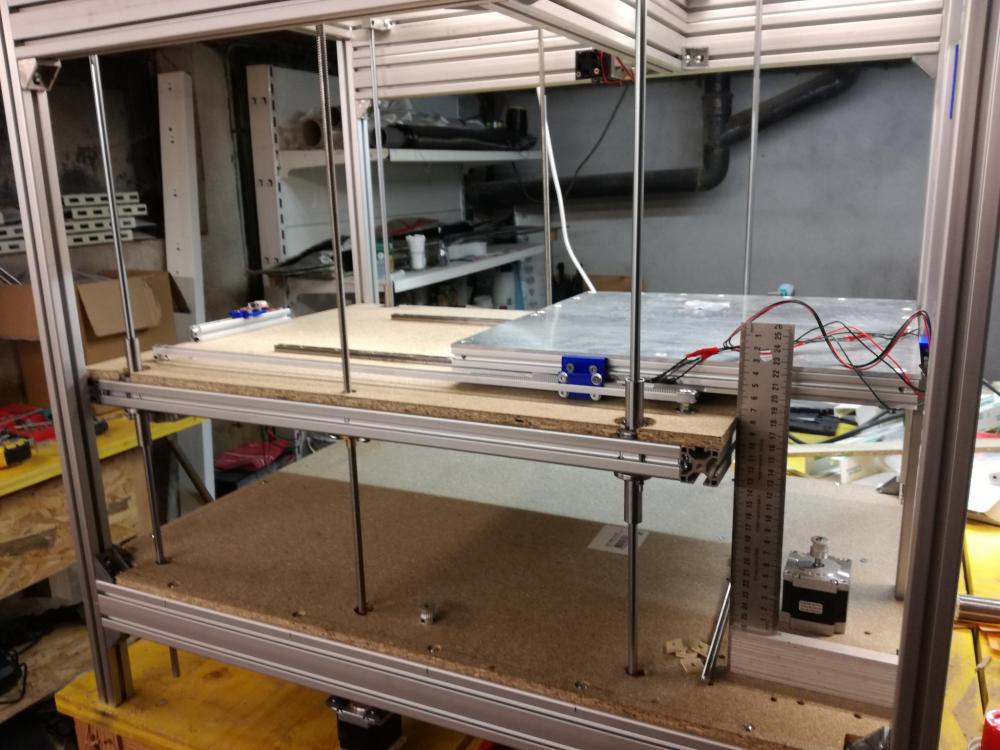

hexacopter Posté(e) Février 20, 2018 Auteur Posté(e) Février 20, 2018 voilà le HBOT et en place. Il me manque le branchement electrique de tous ça voir comment ça va ce comproté.
