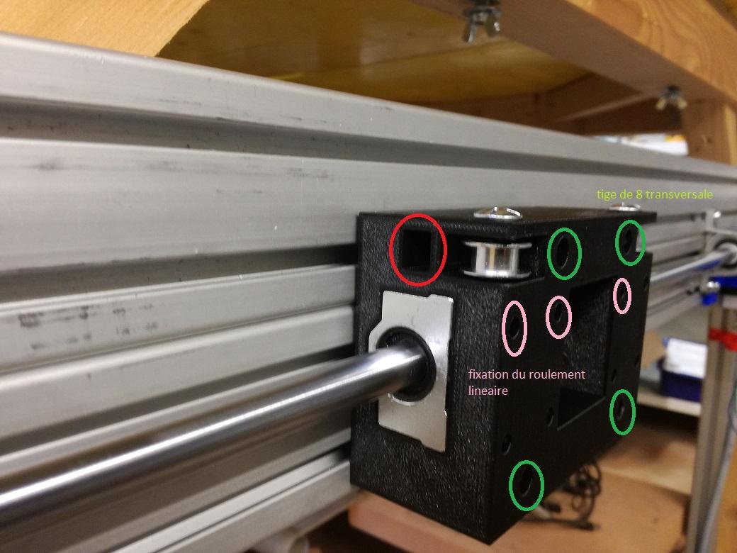

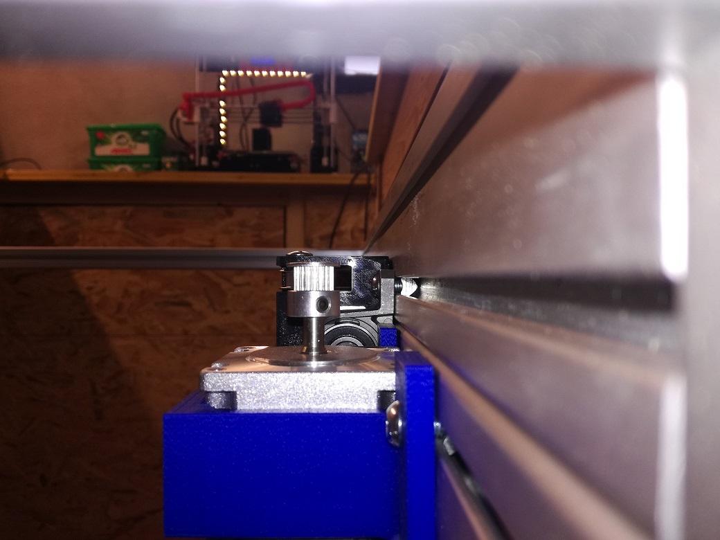

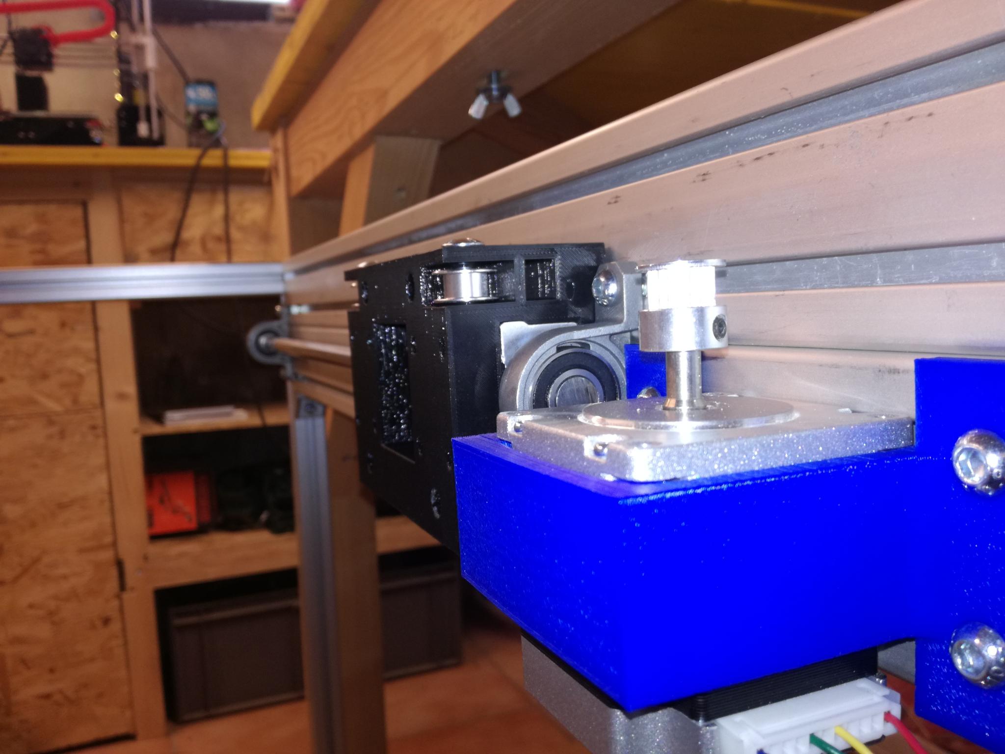

Tircown Posté(e) Mars 21, 2018 Posté(e) Mars 21, 2018 Félicitation (pour le montage pas pour la casse ). Effectivement, en fixant les axes de poulies en haut et en bas ça devrait aller. As tu déjà vu l'hypercube? Tu devrais pouvoir utiliser des pièces conçues initialement pour celle ci. Joli les 3 TB660. Le Z fonctionne?

rmlc460 Posté(e) Mars 21, 2018 Posté(e) Mars 21, 2018 Bizarre, tes courroies blanches! J'espère que ce n'est pas du PU, d'habitude elles sont noires et armées de fibre sur le dos, pour éviter l'allongement, justement. En tous cas, je ne vois aucun problème pour monter un tendeur sur la partie bleue du X, là ou elles viennent s'accrocher. Ca se bricole facile avec 2 équerres, une vis et 3 écrous nylstop de 3mm, d'autant que nos chiends (abréviation de chinese friends! ) en fabriquent pour une bricole d'euros. Bon, pour la partie élec, elle n'est pas un peu difficilement accessible? Parce qu'à mon avis, t'as pas fini d'intervenir là dessous. Pour les renvois de poulie, oublie le PLA! Rien ne vaut l'alu. D'autant qu'à ces endroits, le couple est très élevé, et tu en as 6 à gérer! Mais bon, ne prends ces remarques que comme une critique constructive! C'est du beau boulot!

hexacopter Posté(e) Mars 21, 2018 Auteur Posté(e) Mars 21, 2018 (modifié) merci @rmlc460 pour la courroie blanche elle vient des chiens elle a 6 petits brin en acier et elle et quand même pas mal rigide. bon faud dire que pour les essais aussi j'ai mis les watts et ça aller tellement bien 'au depart) que quand ça a cassé j'ai dit ha enfin elle a perdu des PAS. Et non ça a fait boummm. sinon ça va faire mais je vais quand même prendre une courroie de rechange on ne sais jamais. Modifié (le) Mars 21, 2018 par hexacopter

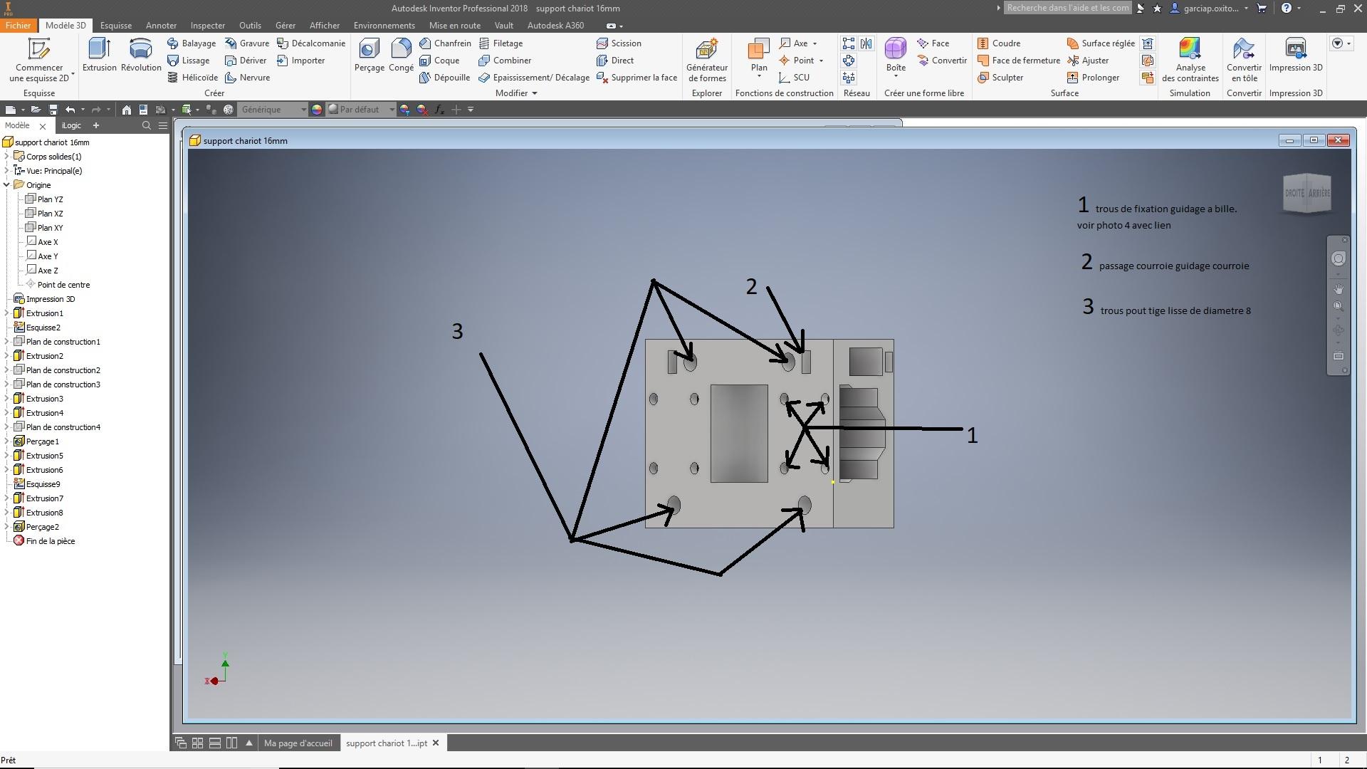

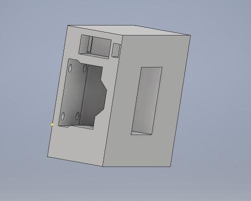

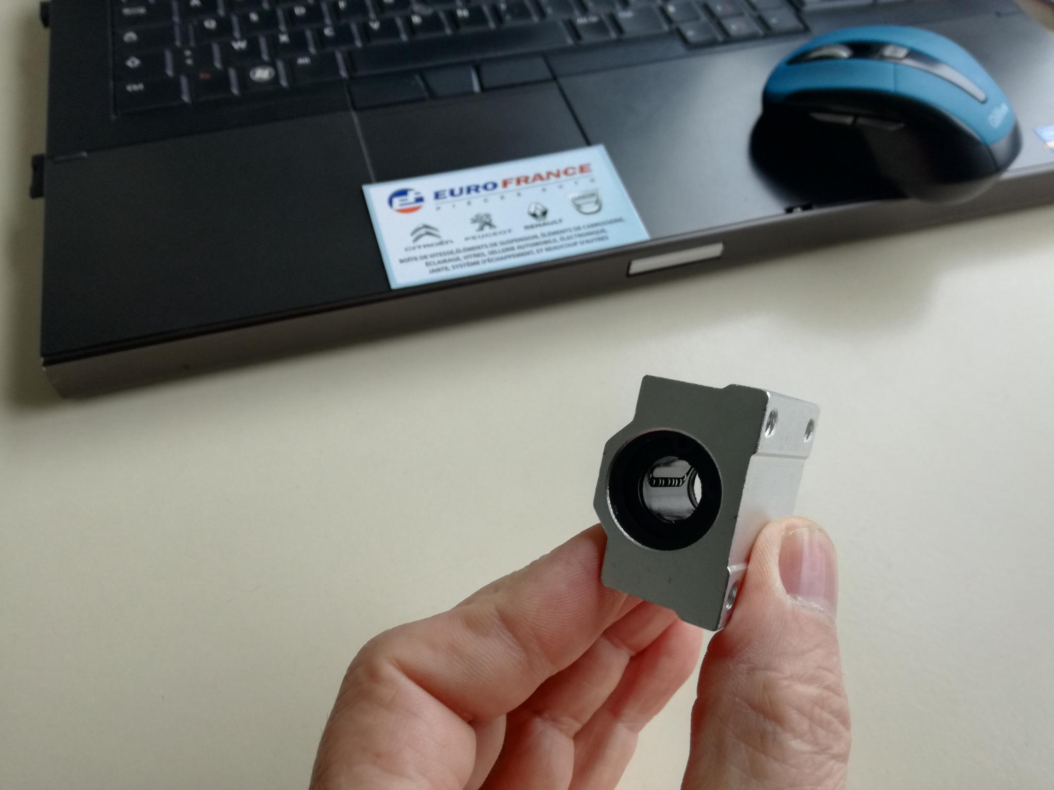

hexacopter Posté(e) Mars 26, 2018 Auteur Posté(e) Mars 26, 2018 (modifié) et bien me revoilà, j'ai modelisé la nouvelle piece vous en pensé quoi toute les critiques seron les bien venu car j'avance avec les critique Je n'ai pas fait les trous de fixation des guides pour la courroie car je les ferrais à la demande. Pour plus de précisions voici le lien pour les guidages linéaires https://fr.aliexpress.com/item/SC12UU-SCS12UU-12mm-Linear-Bearing-block-Pillow-Block-with-CNC-Parts/32815566123.html?spm=a2g0s.9042311.0.0.PXtMgk Modifié (le) Mars 26, 2018 par hexacopter oubli du lien ;)
hexacopter Posté(e) Mars 27, 2018 Auteur Posté(e) Mars 27, 2018 voici le début d'impression de la pièce en image. https://youtu.be/WrbbqwJwmQI Vous pouvais voir ce que je dis dans un autre post le trait quelle fait devant la pièce ça permet d'arrivé sur la jupe sans avoir de paquet style le fil qui coule Patrick
hexacopter Posté(e) Mars 27, 2018 Auteur Posté(e) Mars 27, 2018 (modifié) aller voilà encore une petite vidéo de l'avancement de la pièce. https://youtu.be/U-5H0n03mQQ je reviens pour la suite Patrick Modifié (le) Mars 27, 2018 par hexacopter

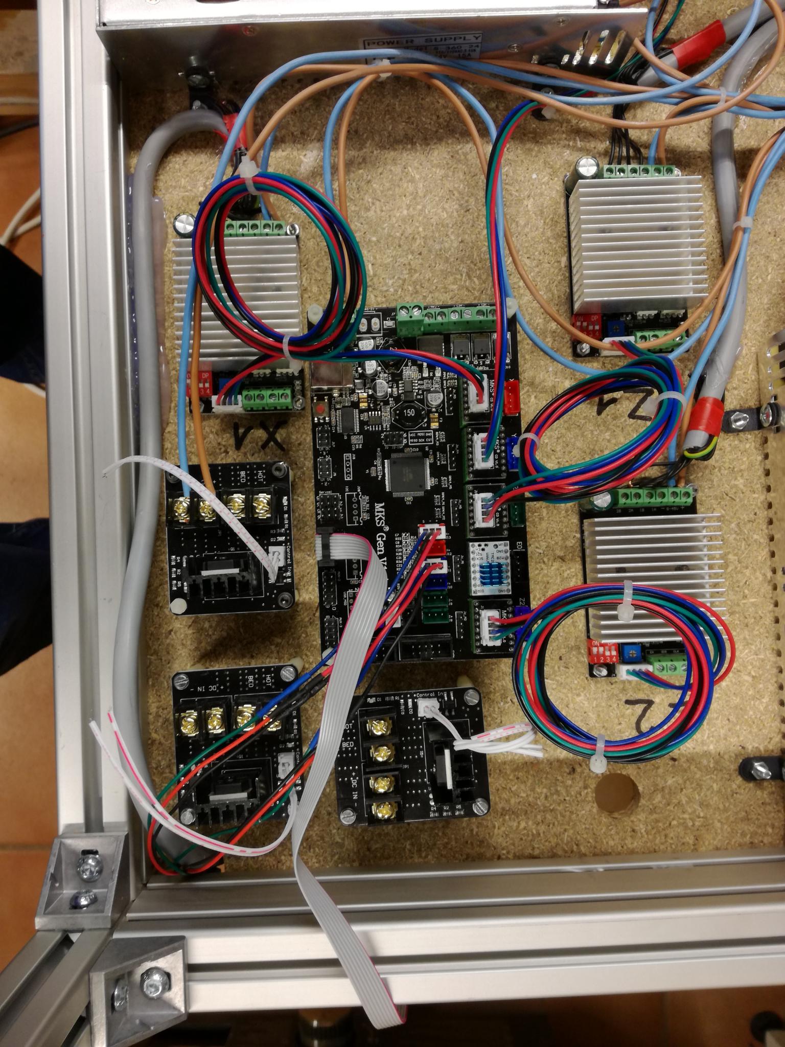

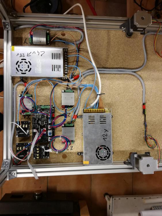

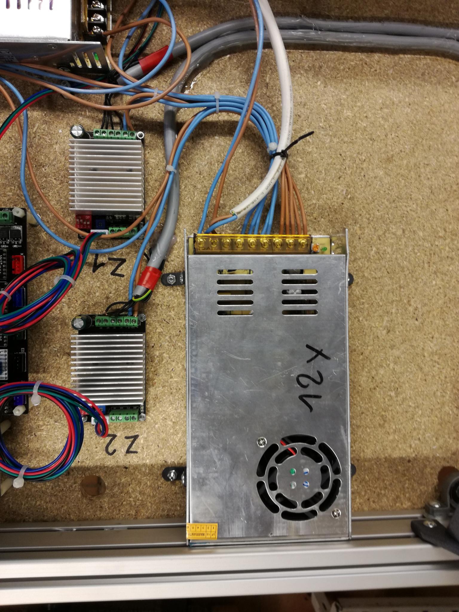

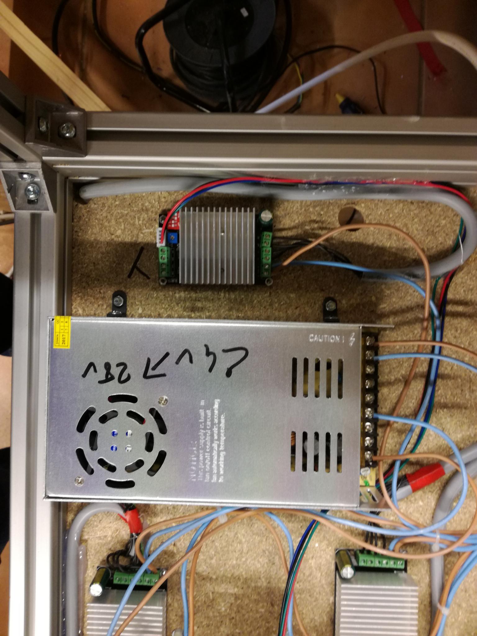

hexacopter Posté(e) Mars 27, 2018 Auteur Posté(e) Mars 27, 2018 voici un des TB6600 entre autre l'axe Y avec l'alimentation en 24V pour le lit chauffant
hexacopter Posté(e) Mars 27, 2018 Auteur Posté(e) Mars 27, 2018 voici TB6600 pour le x1 plus la carte vo
hexacopter Posté(e) Mars 27, 2018 Auteur Posté(e) Mars 27, 2018 voici l'allimentation en 12 v et les deux Z
Yo' Posté(e) Mars 27, 2018 Posté(e) Mars 27, 2018 Salut, Super projet Pourquoi alimente tu ta carte et tes drivers en 12V et non pas en 24V ? Est-il possible d'avoir un ordre d'idée du prix ?
hexacopter Posté(e) Mars 27, 2018 Auteur Posté(e) Mars 27, 2018 (modifié) @Yo' Pour le moment je suis a 930€ car le projet initial était trop lège avec les guidages linéaires que j'ai pris. Je pense que j'ai tous le matos maintenant pour finir enfin il me manque juste l'extrudeur mais il est en route. Et je voulais te poser une question. Comment je pourrais modifier mon premier poste pour modifier et rajouter tous le matos que j'ai vraiment pris. Ou alors je fais tous le recap sur un post une fois la machine opérationnel quel est la meilleure solution? oui pour répondre a ta question ou je ne sais pas j'ai fait ça comme ça mais je vais regarder et si il fonctionne en 24V je fais la modif. Modifié (le) Mars 27, 2018 par hexacopter

hexacopter Posté(e) Mars 31, 2018 Auteur Posté(e) Mars 31, 2018 (modifié) bonjours a tous le monde, j'ai un problème de fonctionnement avec mes moteurs Z @Tircown il n'y en a que 1 qui tourne, pourtant j'ai bien tous branché comme on me la indiqué plus haut mais rien n'y fait le moteur et en prise mais tourne pas. j'ai repris le signal qui arrive de la carte sur 1er TB6600 pour allé sur le 2eme TB6600. si une âme qui aurrais la réponse ce perd sur se post ça m'aiderais bien. Patrick Modifié (le) Mars 31, 2018 par hexacopter ajout d'info
hexacopter Posté(e) Mars 31, 2018 Auteur Posté(e) Mars 31, 2018 re je sais je fait un monologue depuis quelque temps mais bon que voulez vous c'est comme (qu'ont le pende). tous ça pour dire quoi je ne me rappel plus( dehors), a oui ça me reviens pour le TB6600 il y a deux entrée signal en aucun cas on peut se servir des autres borne pour renvoyer le signal car rien ne sort. j'ai donc fait une épissure sur le signal d'entré et hop voilà mes deux moteur sur les axes Z fonctionne encore une étape de franchi. maintenant il va faloir que je mette l'extrudeur en foncion mais la il me manque encore le moteur donc je suis bloqué. je vous dit donc au prochain épisode pour la fabuleuse histoire de la PATGAR400. Patrick
