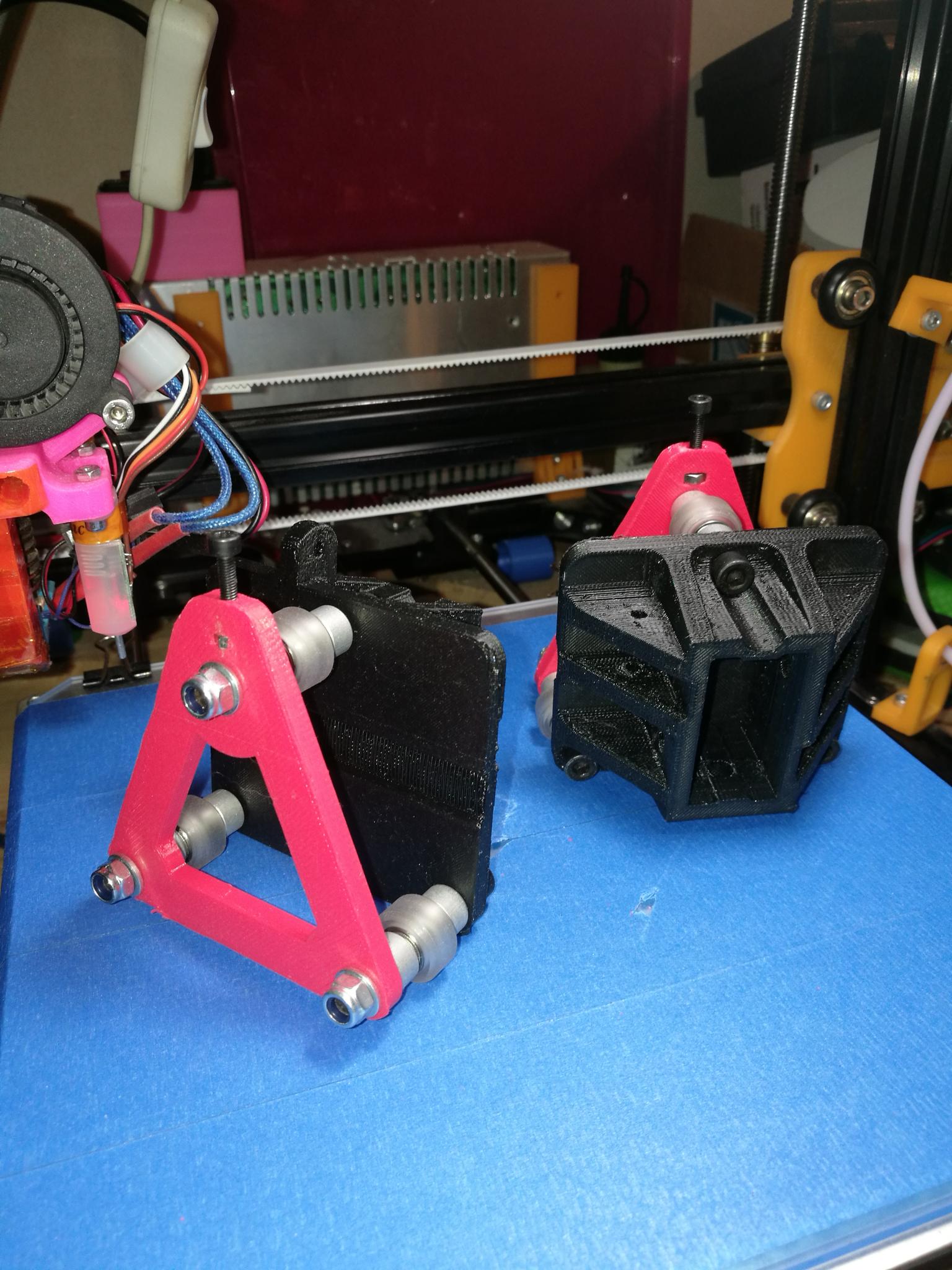

hello,

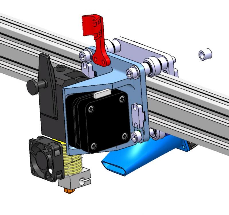

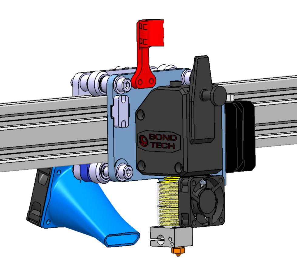

je suis toujours sur la réalisation de mon imprimante, et j'ai dessiné un support Extrudeur BMG
l'imprimante a le châssis presque terminé, je mettrais des photos ce soir !
D-Bot Bontech BMGD-Bot Bontech BMG CotéD-Bot -bpontech extrudeur Back
j'ai juste repris un support Existant Pour un extrudeur TITAN E3D que j'ai modifié, je vais bientôt le partagé sur Thingiverse avec les sources de mon inspiration
il me reste encore le BLTouch a intégré et il est prévus pour un moteur Nema 17 de E3D

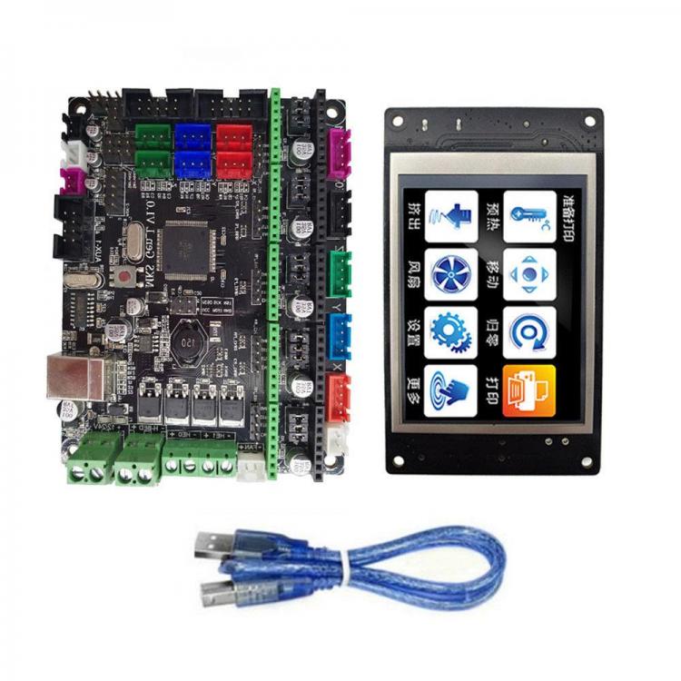

je viens de mettre une MKS Sbase sur ma delta c'est vraiment cool, les cartes en Smoothieware ca marche vraiment bien. la carte d'emotiontech fonctionne aussi sur smoothieware
bon le sujet de la carte est réglé,
grâce à @La Bidouille j'ai pus réparé ma MKS Gen L, effectivement c’était un fusible CMS qui avait claqué donc une petite bidouille et ça roule :)
par contre pour la D-Bot j'ai commandé une MKS SBase avec écran Tft 3,2

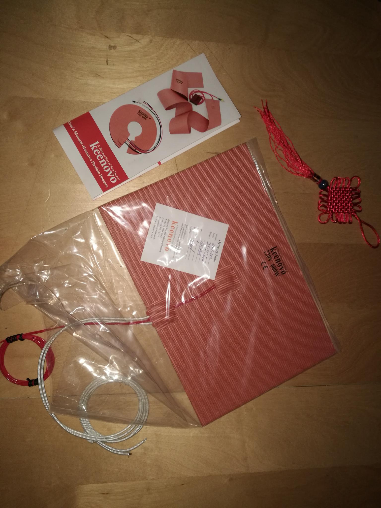

j'ai reçus mon lit chauffant commandé sur aliexpress

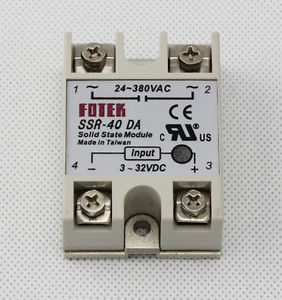

j'ai reçus aussi un relais SSR 40A commandé aussi sur Aliexpress

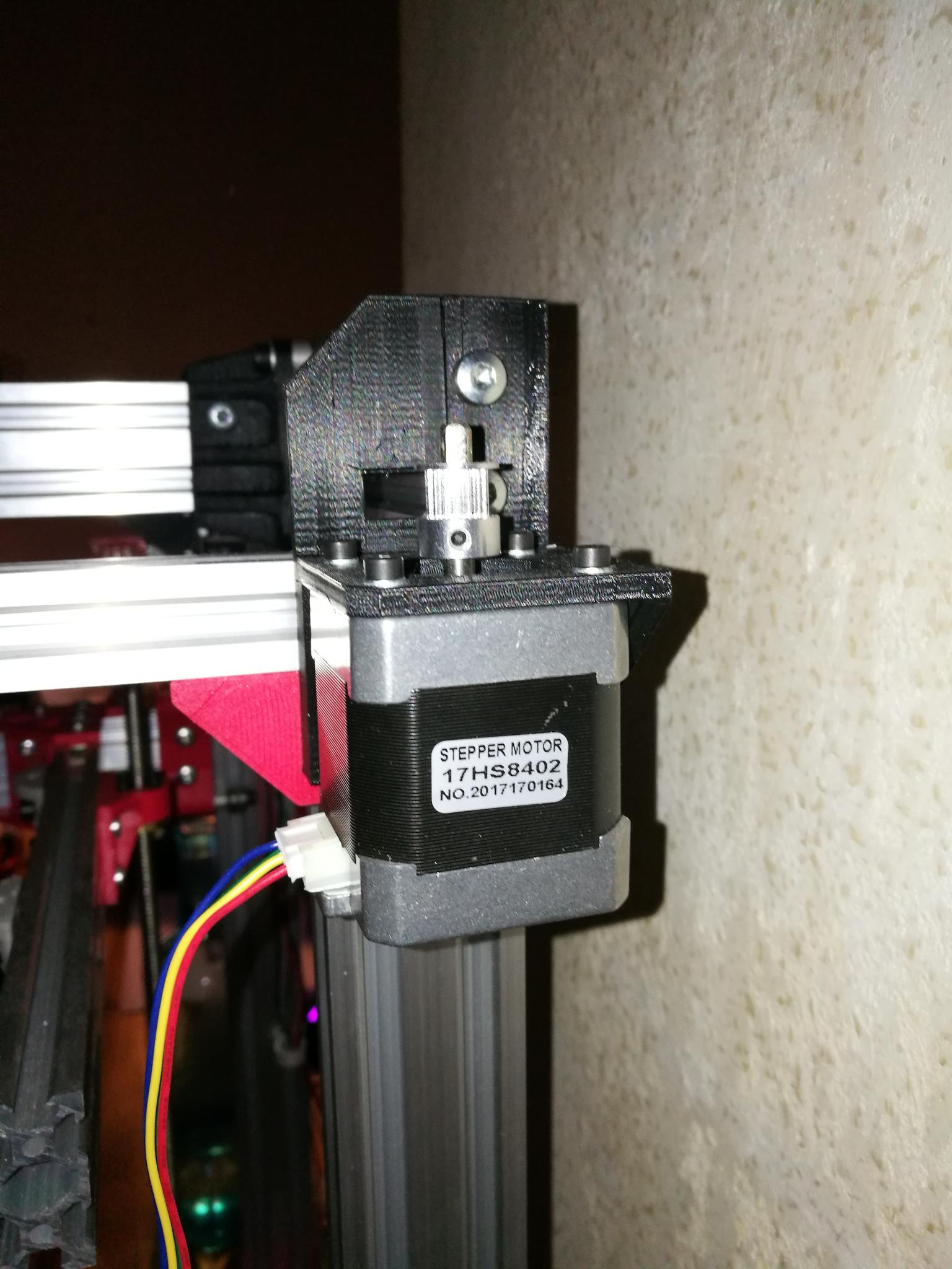

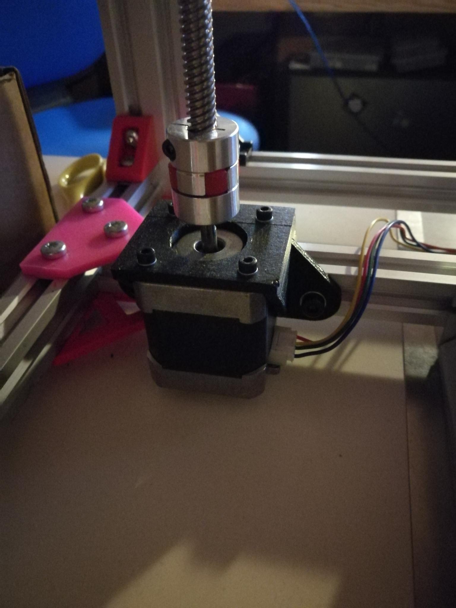

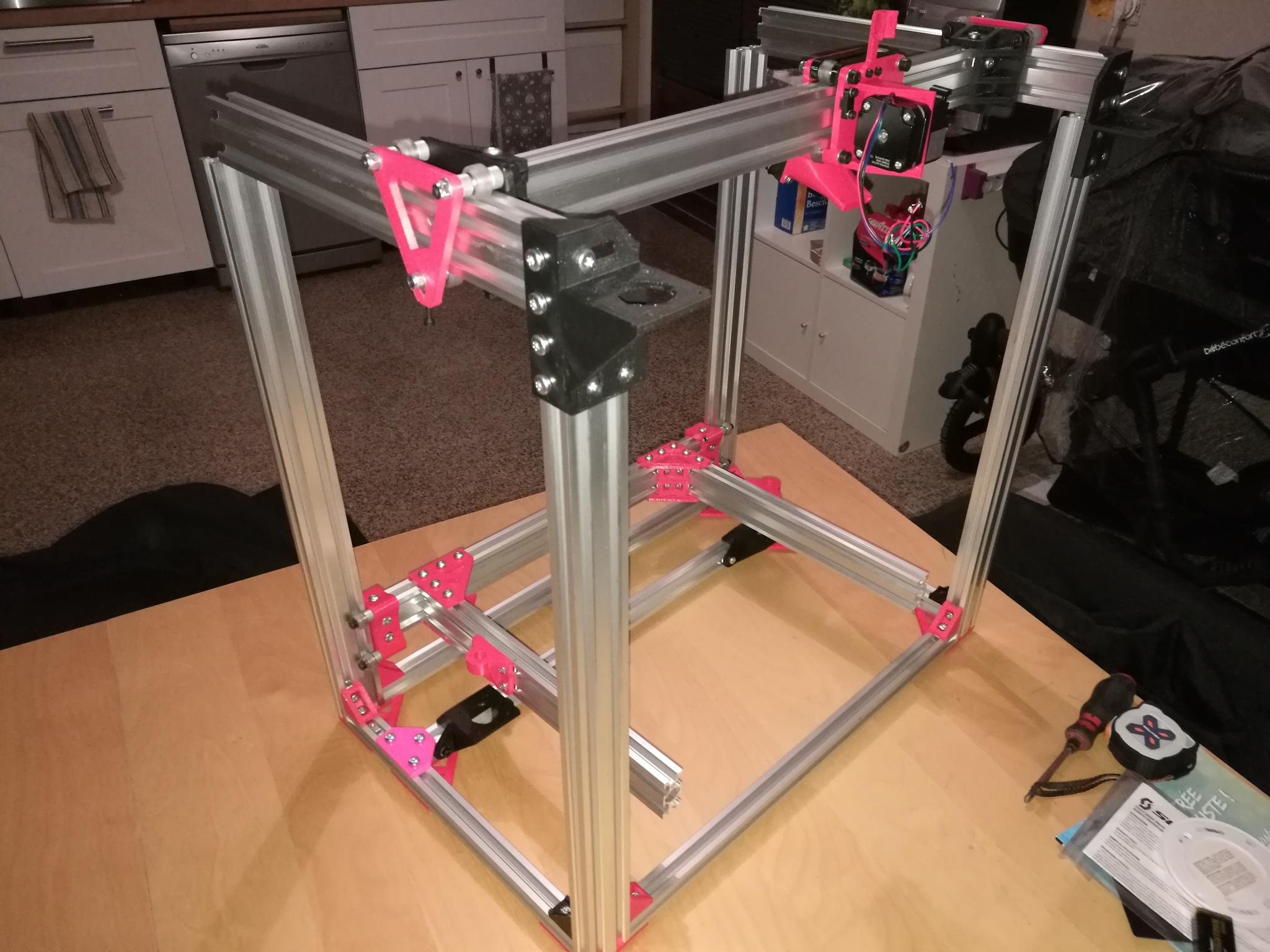

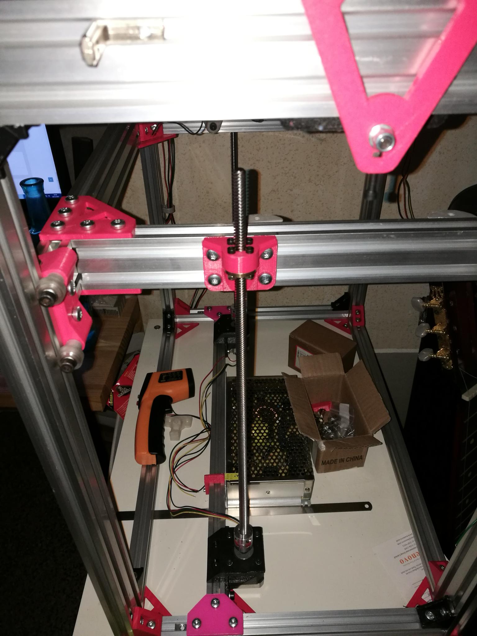

j'ai montée du coup de nouvelles pieces !

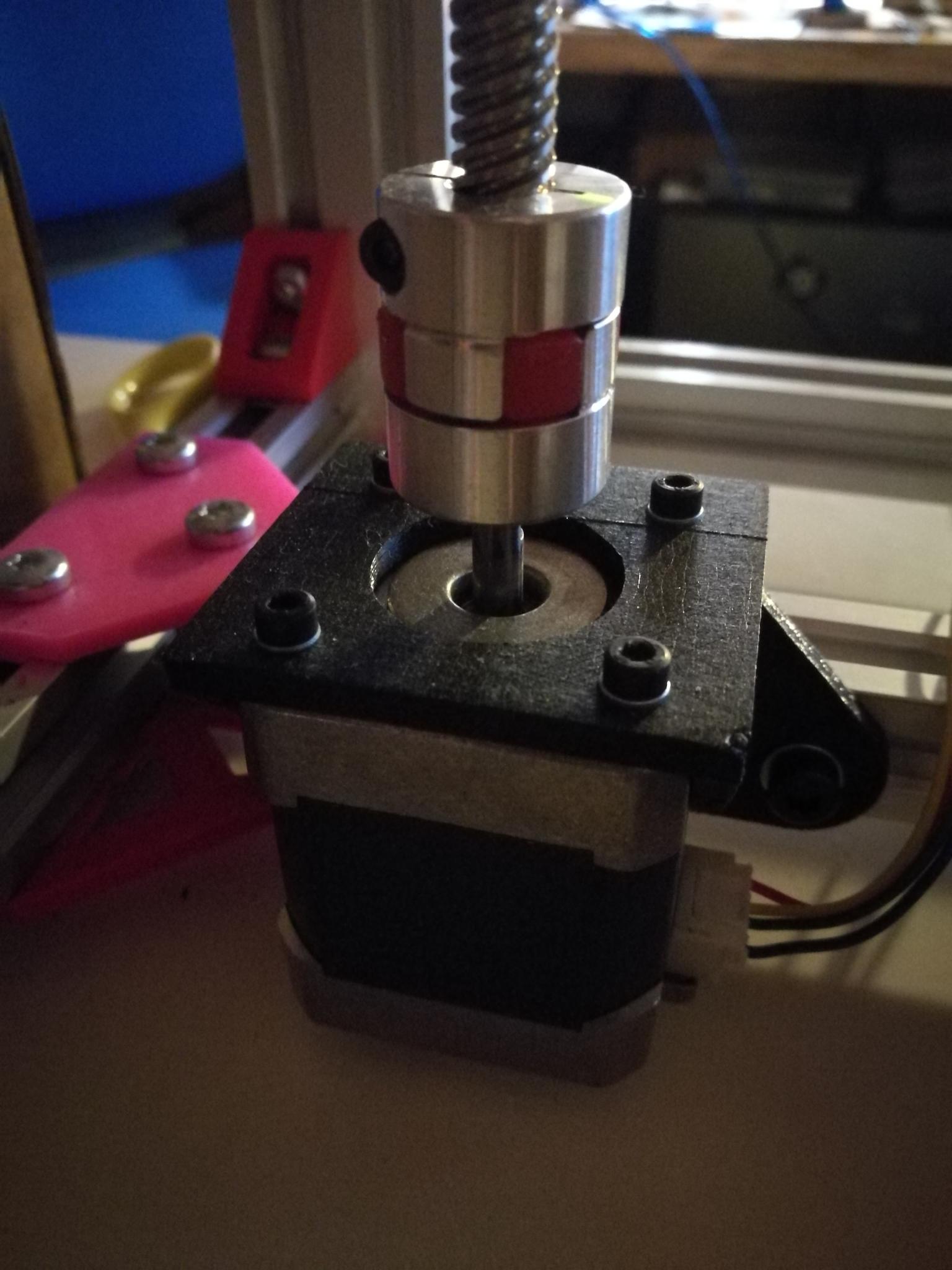

j'ai reçus les moteur Nema 17 ( 1 mois de delai.....)
ils sont déjà montée :)
j'ai donc mis en place les tiges trapézoïdales
Quand je vois la taille de ton axe X, cela me rassure, question poids. Moi-même, j'ai un axe de cette envergure, mais j'envisage de l'alléger.
J'ai hate de voir le résultat. C'est l'un des problèmes qui me soucie le plus.

@oracid
ben il a quoi mon X ??? :)

@oracid
oui il fait gros mais, il est pas trés lourd pour l'instant .......
il risque de s’alourdir un peu par la suite (tole de 4mm et plaque de verre de 4mm), ça vas apporté de la stabilité
par contre j'ai besoins d'aide pour ma carte MKS Sbase,
les ressources présentes sur le github de MKS (drivers et notices ) sont a jours ?
j'ai des soucis de delais de connexion , c'est a dire je branche ma Sbase en USB et elle met bien 3 a 4 minutes pour se connecter a l'ordinateur.
ensuite des conseils sur le paramétrage de l’écran TFT ?
et je cherche un tuto en  Français si possible pour bien paramétré ma carte ...
