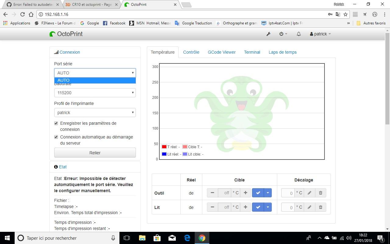

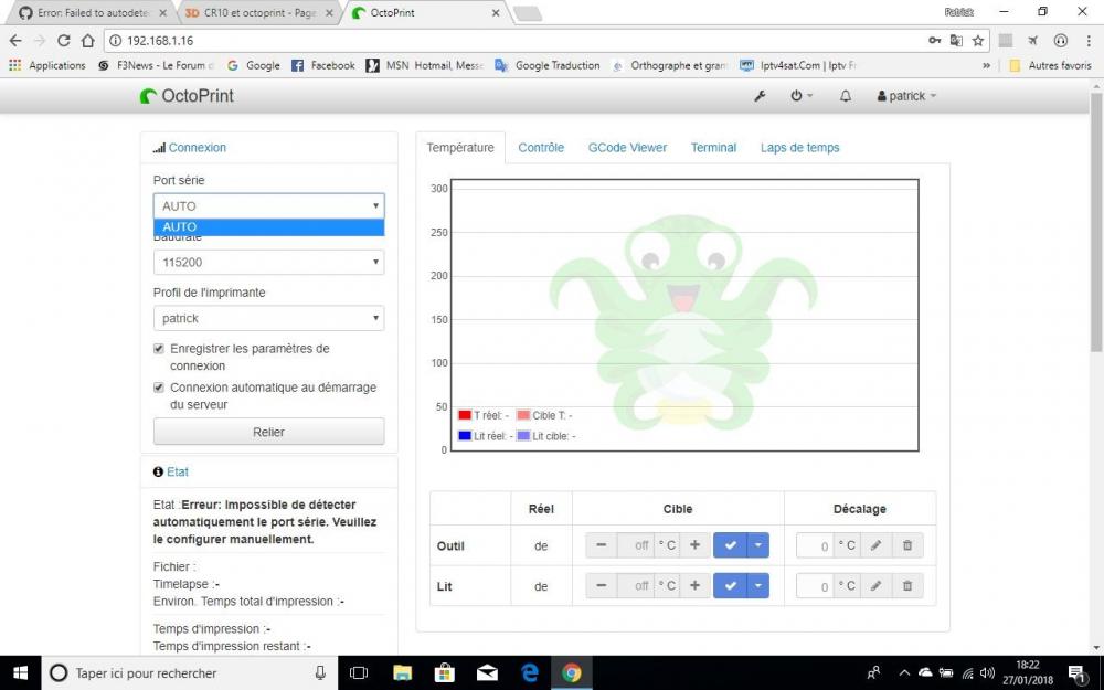

patrick57950 Posté(e) Janvier 27, 2018 Posté(e) Janvier 27, 2018 Pour avoir une installation propre, j'ai reconfiguré ma carte sd et maintenant quand je veux connecter l'imprimante dans Octoprint je ne trouve pas le port série. Je suis sur windows 10. Comment le faire manuellement?. Vous avez une idée !
cr1cr1 Posté(e) Janvier 27, 2018 Posté(e) Janvier 27, 2018 Tu as tenté avec AUTO ?Je n'ai jamais eu besoin de configurer le port.Et des que tu auras fait tes tests, procure toi une alimentation spécifique et sérieuse.Je fais des impressions de 48h dans souci avec Octoprint.
