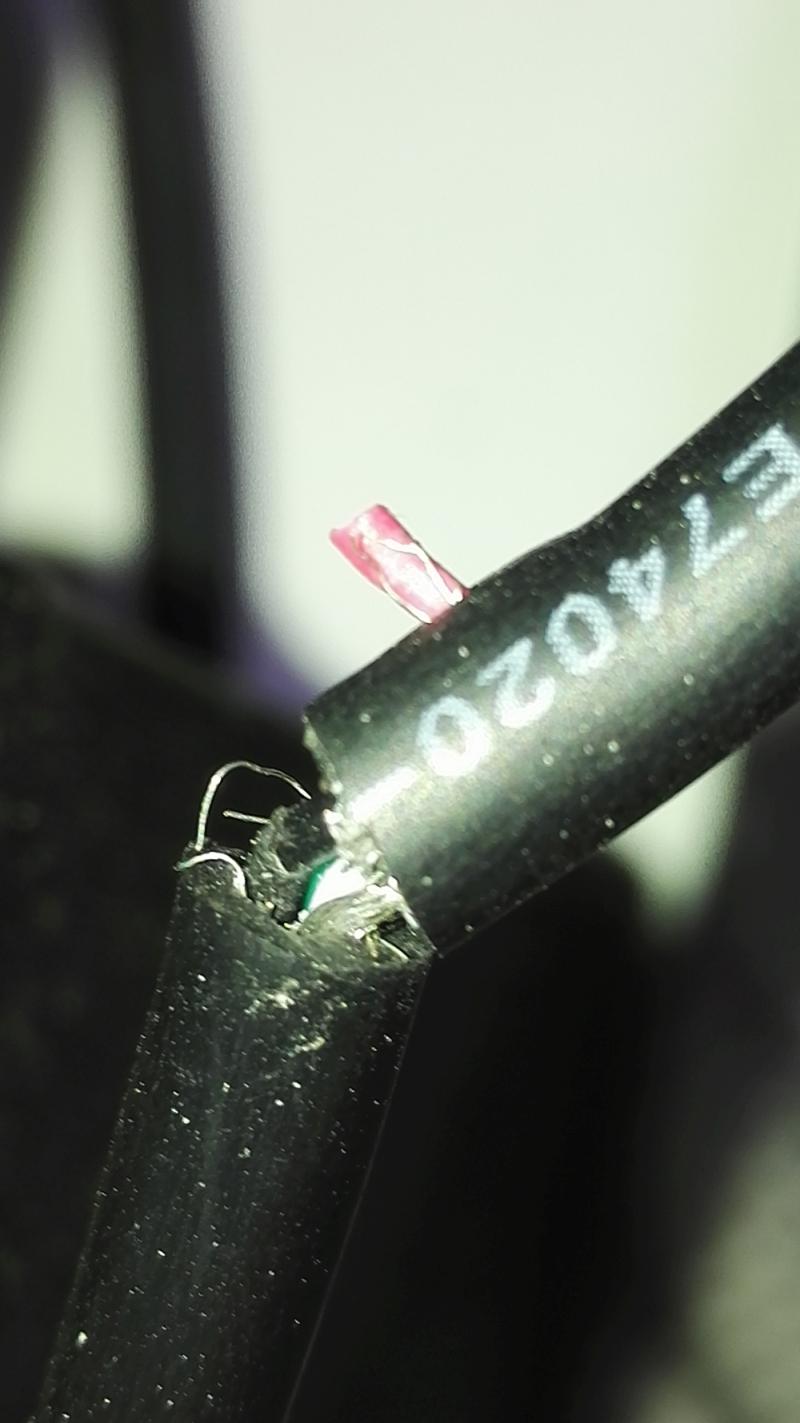

PaTou31 Posté(e) Février 20, 2018 Posté(e) Février 20, 2018 La solution devrait être de supprimer le +5v entre la cr10 et le pi. Au choix découper légèrement la gaine du câble et couper le fil rouge, ou essayer d'enlever ou masquer le +5 dans la prise. exemple à l’arrache avec un câble que j'avais.
F@b8 Posté(e) Février 20, 2018 Posté(e) Février 20, 2018 @PaTou31merci pour la réponse c’est du radical ami toulousain ! Je suis Albigeois
AMaX Posté(e) Février 21, 2018 Posté(e) Février 21, 2018 Ok, merci @PaTou31 pour la solution, j'aurais du y penser... Mais rassure moi, t'as pas sacrifier un câble juste pour nous quand même ?! ^^
PaTou31 Posté(e) Février 21, 2018 Posté(e) Février 21, 2018 Le 21/02/2018 at 08:34, AMaX a dit : Ok, merci @PaTou31 pour la solution, j'aurais du y penser... Mais rassure moi, t'as pas sacrifier un câble juste pour nous quand même ?! ^^ Dérouler Non, c'est comme ça chez moi j'ai pas encore changé mon câble, le prochain, je pense que je vais essayer de casser proprement le +5 dans la prise.
