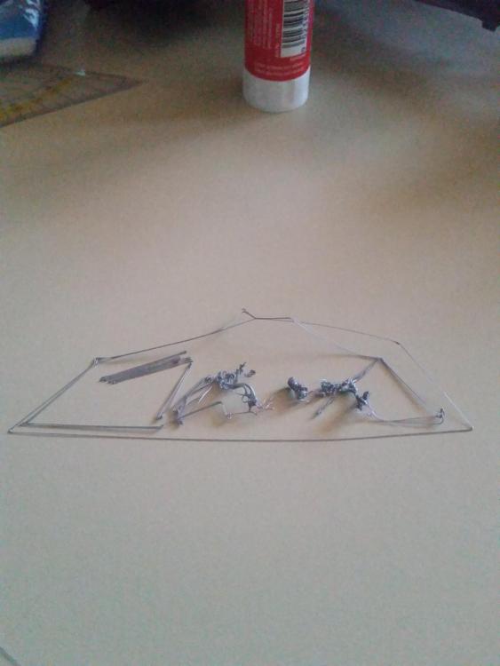

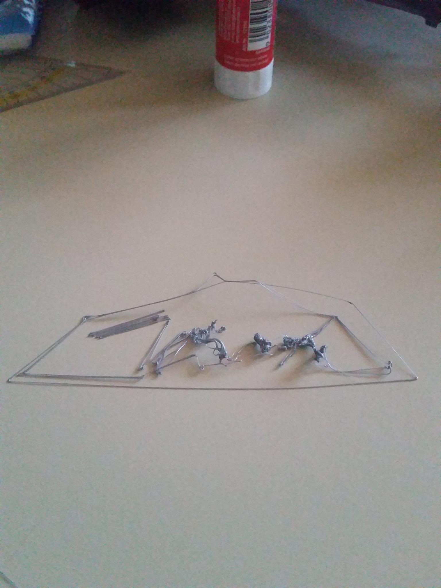

Malheureusement un autre problème survient... le filament n'est colle pas.
On a ajusté l'axe Z de -0.75mm et le résultat est meilleur lors du test d'impression G code. Par contre lorsque l'on essaie d'imprimer des objets (modèles à disposition sur la carte sd), le logo Batman, le resultat est catastrophique !
Une idée ?!
Merci d'avance.
J'ai déjà eu des soucis lors de l'utilisation des G-Code tout prêt, le mieux est encore de repasser par Slic3r Prusa Edition pour être sûr d'être à jour niveau paramètres.
Je vois le tube de colle derrière, à ne surtout pas utiliser pour du PLA, ça agit comme séparateur dans ce cas.
moi pour le Pla le seul truc que je fais ces passé un coup d'alcool a brûler pour bien nettoyer le plateau, pas de colle ni de lac a cheveux.
et un Brim sur les petites pièces.
pour les pièces prés charger sur la carte sd jamais eu de souci, oubli pas d'utiliser le fichier v2_calibration pour valider ta calibration et vérifier que ta premier couche et bien écrasé.

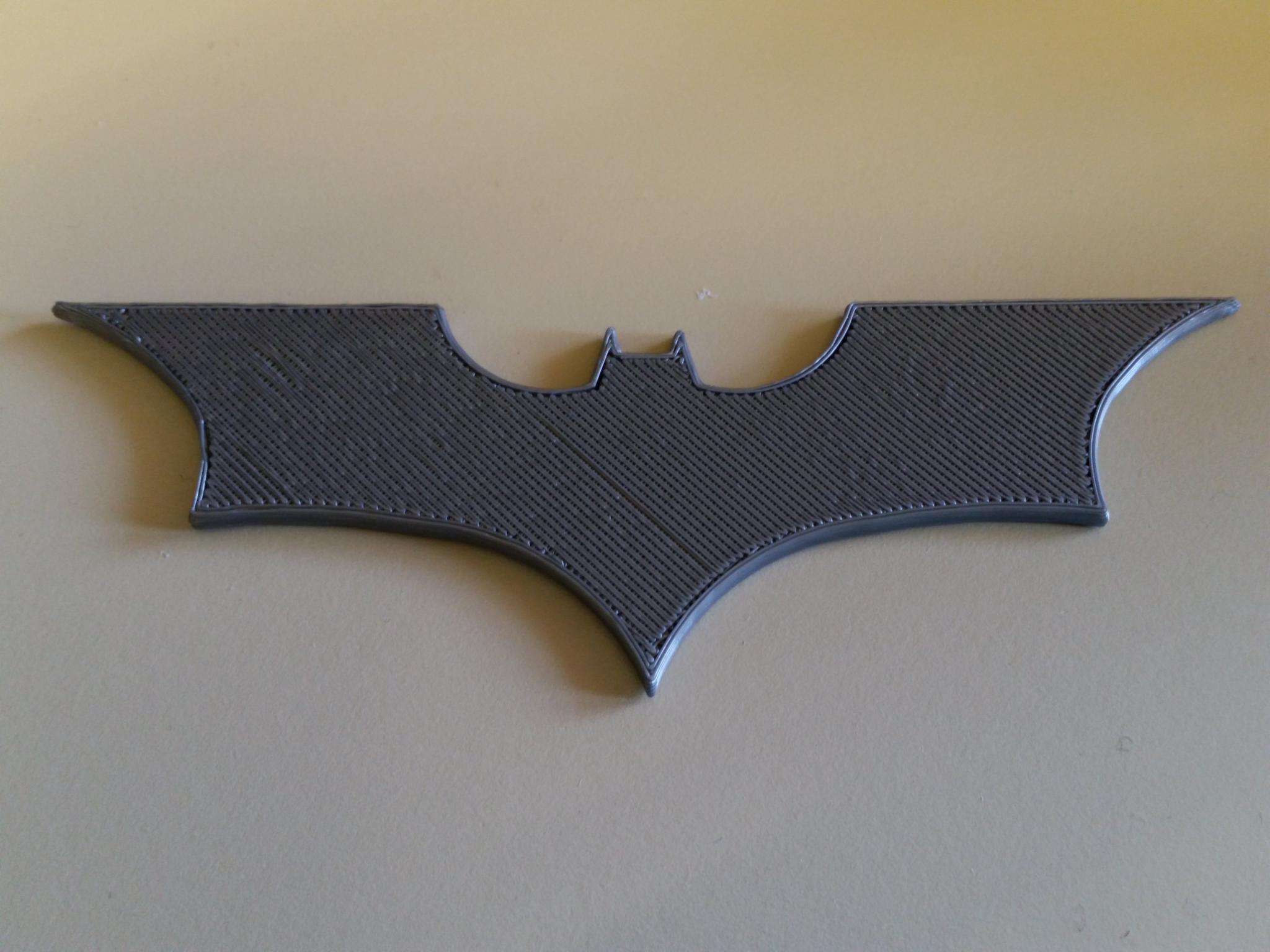

Enfin !
Après avoir adapté et la vitesse d'impression (80%) et la température du plateau (70°C au lieu des 55°C par défaut), voici le résultat (cf. photo)
encore du boulot la finition ces pas encore sa
tu a utilisé quel profil dans slic3r?
Modifié (le) par pingouin84
Il manque clairement de la matière. Soit ce n'est toujours pas assez écrasé (as-tu bien utilisé le gcode de calibration V2 en jouant du live Z ? le trait accrochait bien au plateau ?) ou soit tu as un gros problème de flow, ce qui est étonnant sur un G-Code précompilé et avec (je suppose) du filament Silver de prusa.
A moins que... c'est bien le dessous que tu nous montre sur la photo ?? Car si c'est le dessus, quand tu as eu tes problème de calibration, si la buse est venue se planter dans le plateau, elle est peut-être abîmée et du coup la matière n'arrive plus à sortir.
Moi je trouve que le live Z réglé à -0.75 c'est beaucoup, moi je suis entré -0,17 et -0.25. Si la buse est vraiment trop près du plateau tu auras des problèmes d'extrusion. Si le moteur de  l'extrudeur "claque" c'est que le filament n'avance plus.
Ça peut théoriquement descendre jusque -2mm, la hauteur de détection de la pinda. Le risque c'est que la pinda soit trop basse et qu'elle frotte la pièce. De mémoire je suis à -0.275mm.
Un grand merci à tous pour vos conseils ! C'est une vrai mine d'or ce forum ! :))
Alors... Premièrement, désolé car j'ai photographié le batman... à l'envers... Shame on my and all my family ...
J'ai finalement règle le live Z axis à -1mm... et le résultat est assez satisfaisant (cf. photos ci-dessous).
Peut-être que la sonde est un peu trop basse et du coup la buse (nozzle) est un peu trop éloigné du bed...
Oui, effectivement, la colle est la fausse bonne idée :(( maintenant je ne mets plus rien car la première couche
s'aplatit bien et avec le bed à 70°C et une vitesse de 30% pour les 10 premiers layers, ça semble être tout bon.
