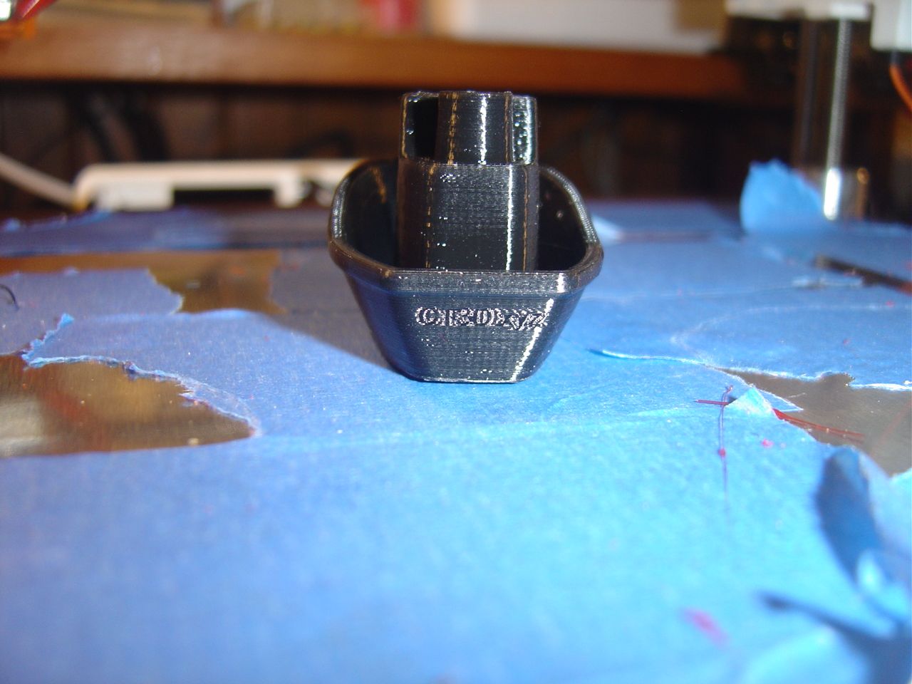

Mise en route, ça bouge, ça chauffe et la tête va faire son niveau zéro un poil trop en arrière du plateau et c'est la partie conique de la buse qui a touché!
Résultat un coup de charrue dans le Blue Tape... Heureusement que je n'avais pas le BuildTak. (Dagoma est en rupture)
Rapide comme l'éclair je rattrape le coup à la main et j'arrive à régler la première couche.

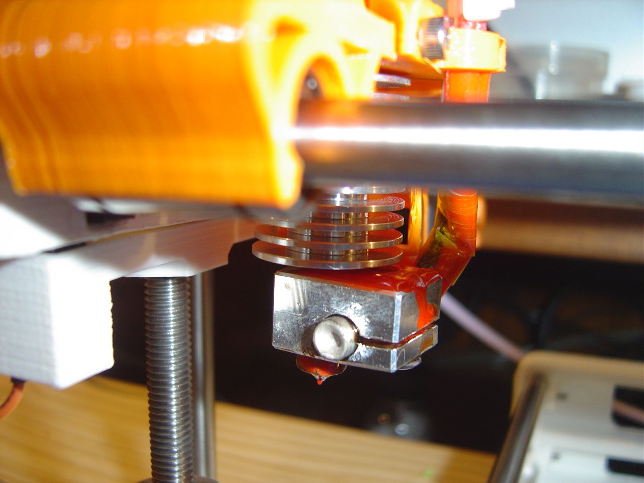

De mon côté j'ai un souci de fuite au niveau de la tête. (voir photo).
C'est grave? j'ai pas encore osé toucher de peur de faire un bêtise. Une idée pour corriger?

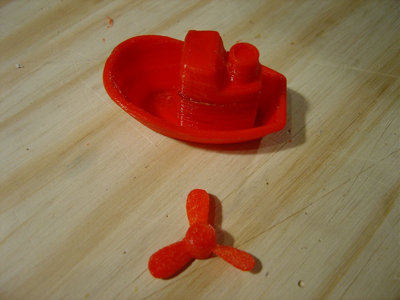

Sinon, j'ai imprimé un petit bateau pas trop mal et une hélice.

Il faut toujours resserrer à chaud le corps de chauffe avant la première extrusion... :S c'est pas marqué dans la notice Dagoma ? ¬¬

ça y est j'ai réglé mon problème de fuite, encore merci à biostrike, en fait elle n’était pas du tout serrée...

... et merci à @biostrike pour le retour d'expérience. c'est le genre de choses qui devraient être inclus dans la notice ! Question cependant : pour confirmer, c'est une vis sur la hotend qui doit être resserée une fois la montée en température finie ? ou bien après la première montée en température une fois la hotend refroidie ? ou autre chose !

C'est la buse de couleur laiton avec une clé de 7mm quand c'est bien chaud en tenant la partie cubique avec des pinces. Pas comme une brute quand même.

J'ai également ma buse qui fuit :S Je pensais que c'était normal, mais c'est bon à savoir qu'il faille la resserrer.
