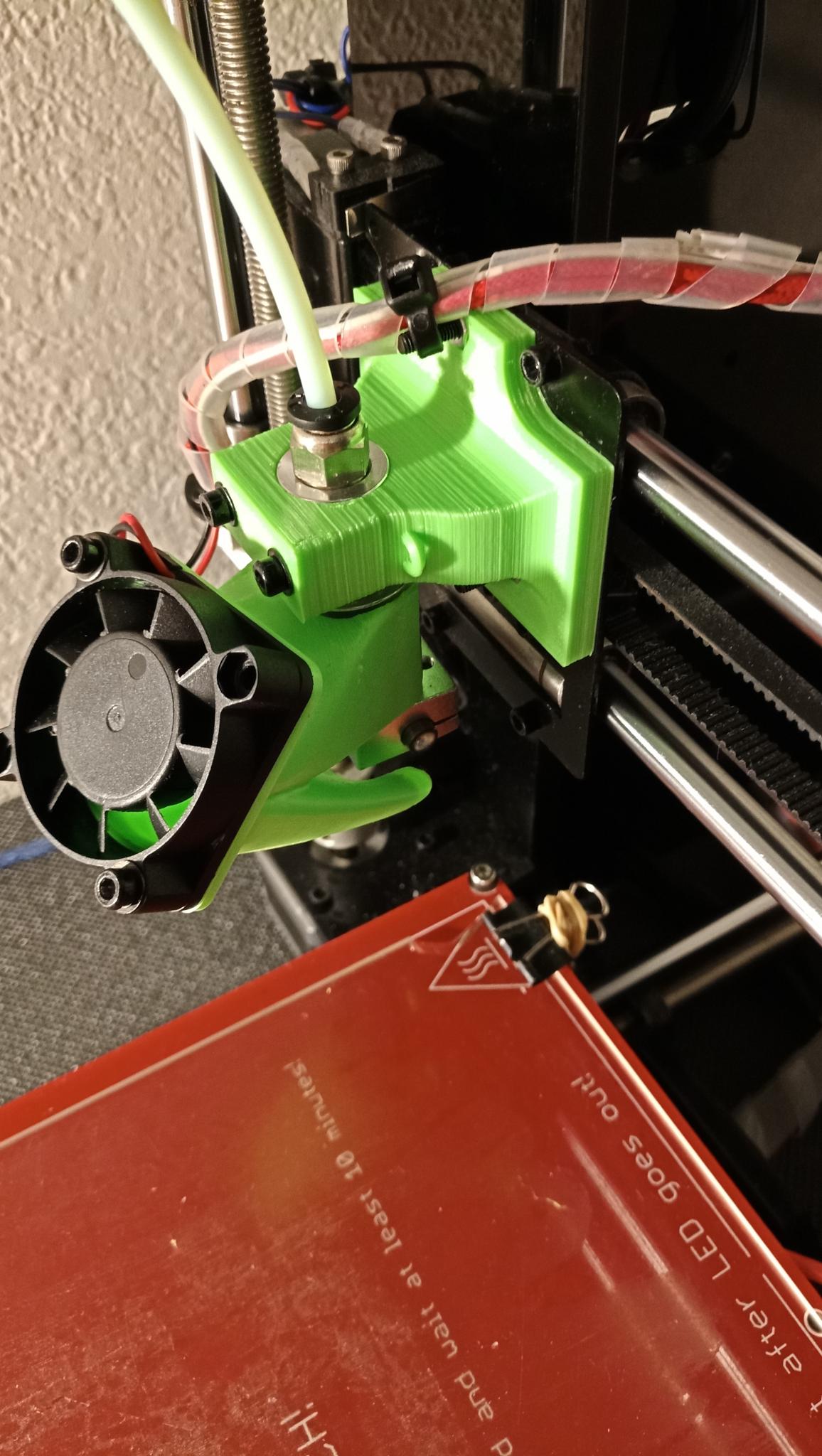

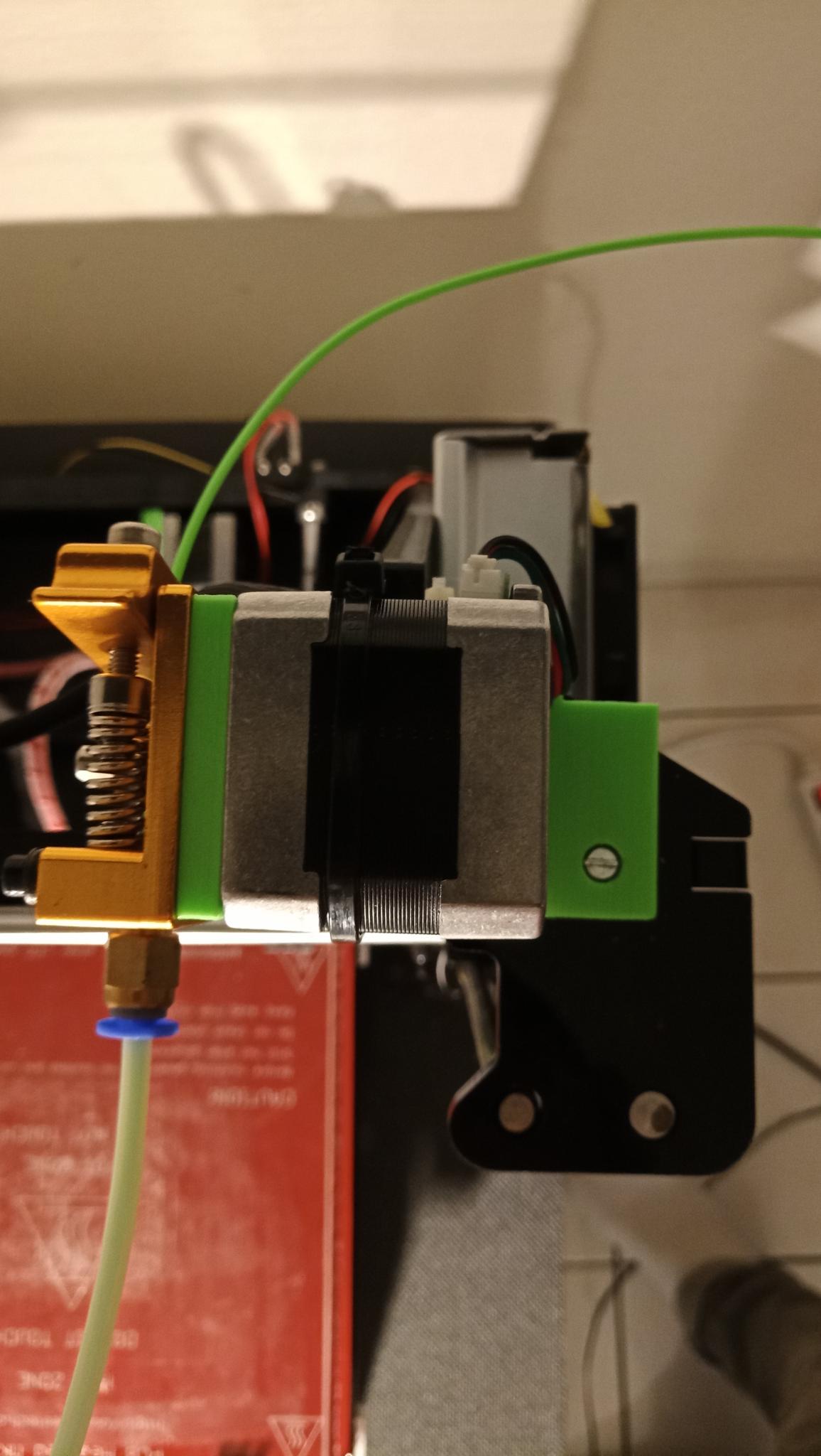

J'ai donc enfin assemblé et monté l'extrudeur E3D en bowden. Voici comment j'ai fait :
Liste des pièces à imprimer :
Note : si vous achetez la mauvaise mécanique (droit au lieu de gauche) il faudra modifier le firmware pour inverser la rotation du moteur de l'extrudeur.
Les pièces à acheter :
Résultat :
Voir les pièces jointes.

Sur ton support de la première photo ya pas mal de wooble je trouve...
Du coup ta testé une pièces depuis les réglages ? cube de calibration ou autres ?

Voici les modifications que j'ai faites :

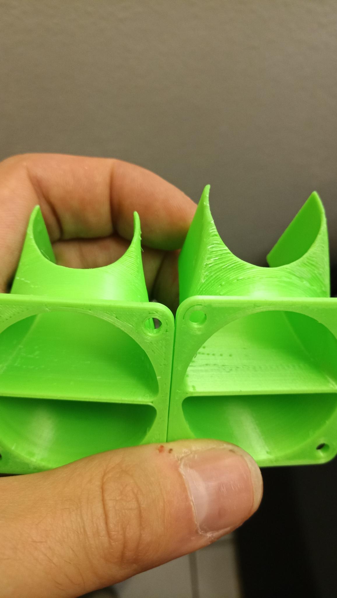

  1. J'ai imprimé un support intégrant un ventilateur radial (thing 2073174), il permet d'obtenir un refroidissement de meilleur qualité qu'avec la configuration précédente.
  2. J'ai fabriquer mon propre support pour l’extrudeur (thing 3320419), il permet de fixer l'extrudeur sur la châssis de l'imprimante. Idéal pour installer son imprimante sur des tables Ikea Lack.
  3. J'ai ajouté des renfort sur l'axe Z pour permettre une meilleur stabilité. Le solution améliore un peu les choses mais rien de bien fou malheureusement..
Voici des tests :
En vert la Geeetech, en rouge la Ender 3 de creality.
Le filament vert est du Sunlu et le rouge du filament noname bas de gamme.
J'avoue voir un mieu mais rien de bien fou la non plus. Hier soir encore j'ai eu pas mal de wooble sur mes impressions.
