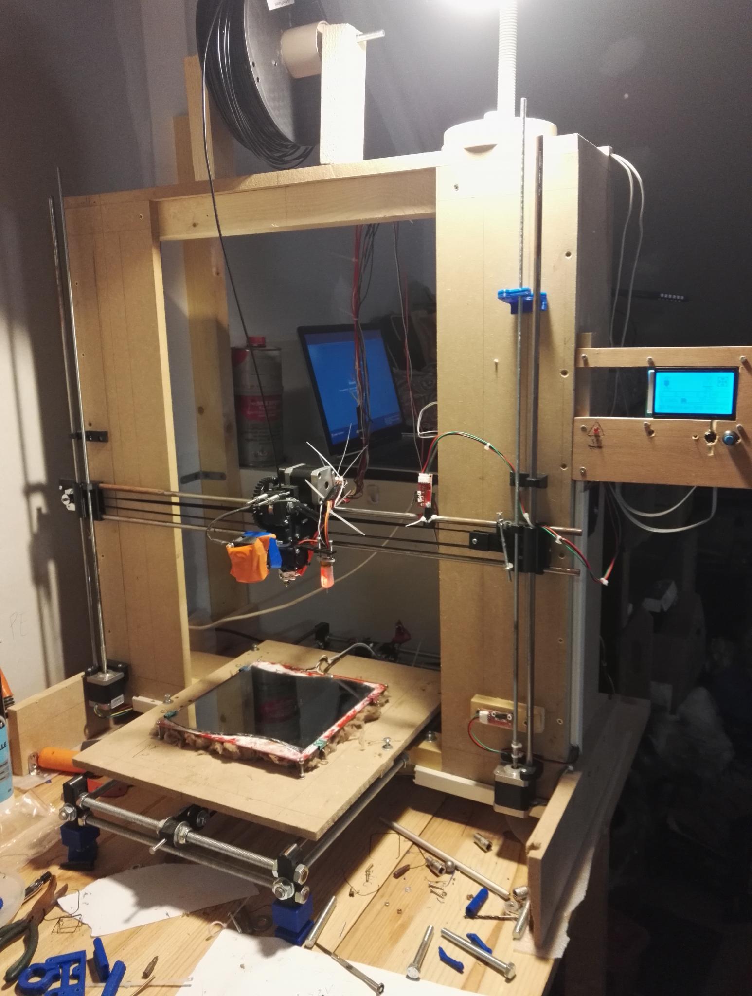

Bon je vous présente ma bête et sa fabrication
pour l'instant elle imprime 200 mm*200 mm*200 mm il est prévu que je la fasse monter a 500 mm pour l'axe des Z et que j'élargisse les X Y
Après plusieurs recherche je me suis inspirer de ce lien pour m'aider a la fabriquer http://vvinch.blogspot.fr/2013/08/assemblage-du-cadre-en-bois.html
que je remercie beaucoup
voici mon cadre avec son emplacement alimentation et Arduino et le support écran
59f770770a8f9_cabre1.jpg.c9bc718cea59bec853f1a3e9fa1f4923.jpg59f770789210b_cadre2.jpg.81fd0e099e9a880e402b01dc17110219.jpg59f77079628f4_ecran1.jpg.cada22a2fe28a551181072d2d2ec4bd3.jpg
la mise en place des axes
59f7706fd07ed_axe1.jpg.e1c996049aa15c9c66d19890372b5657.jpg59f77071ce702_axes2.jpg.ca4c45b0ec839aa144673b9925cfd880.jpg
L'extrudeur
  la cela commence a prendre forme c'est cool

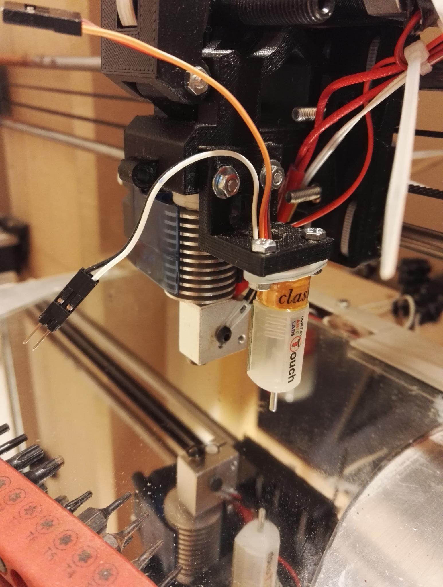

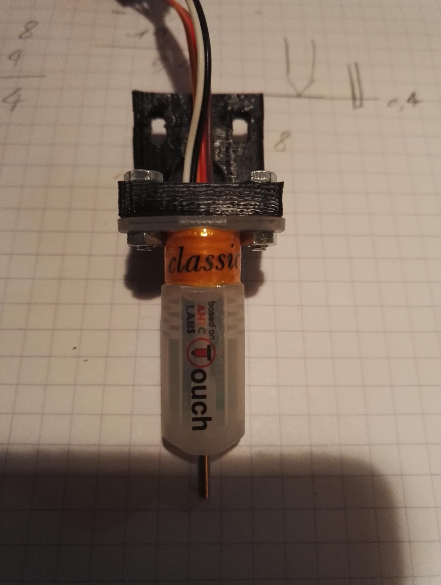

J'ai enfin réglé Mon BLTouch
on relance une nouvelle série de test pour améliorer les réglages

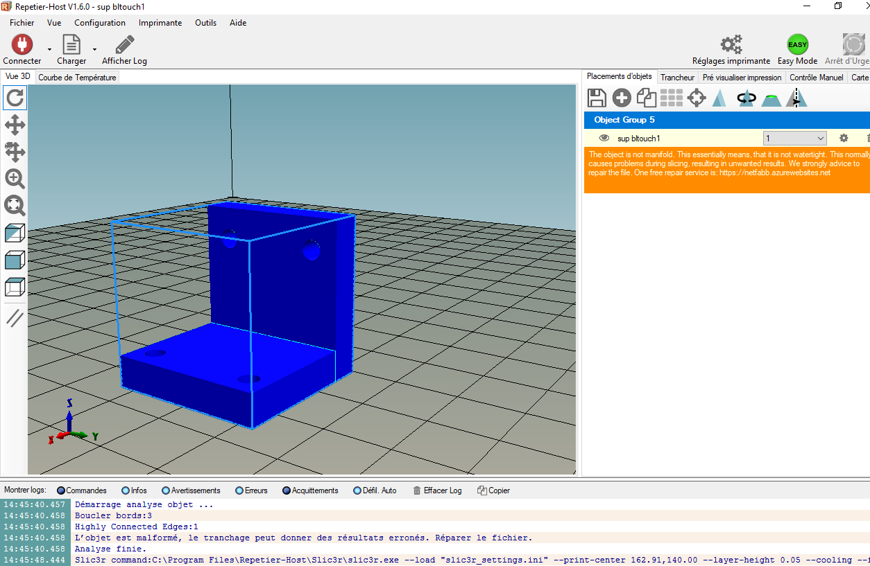

après différent test plantage ma buse s'écrase sur le plateau????

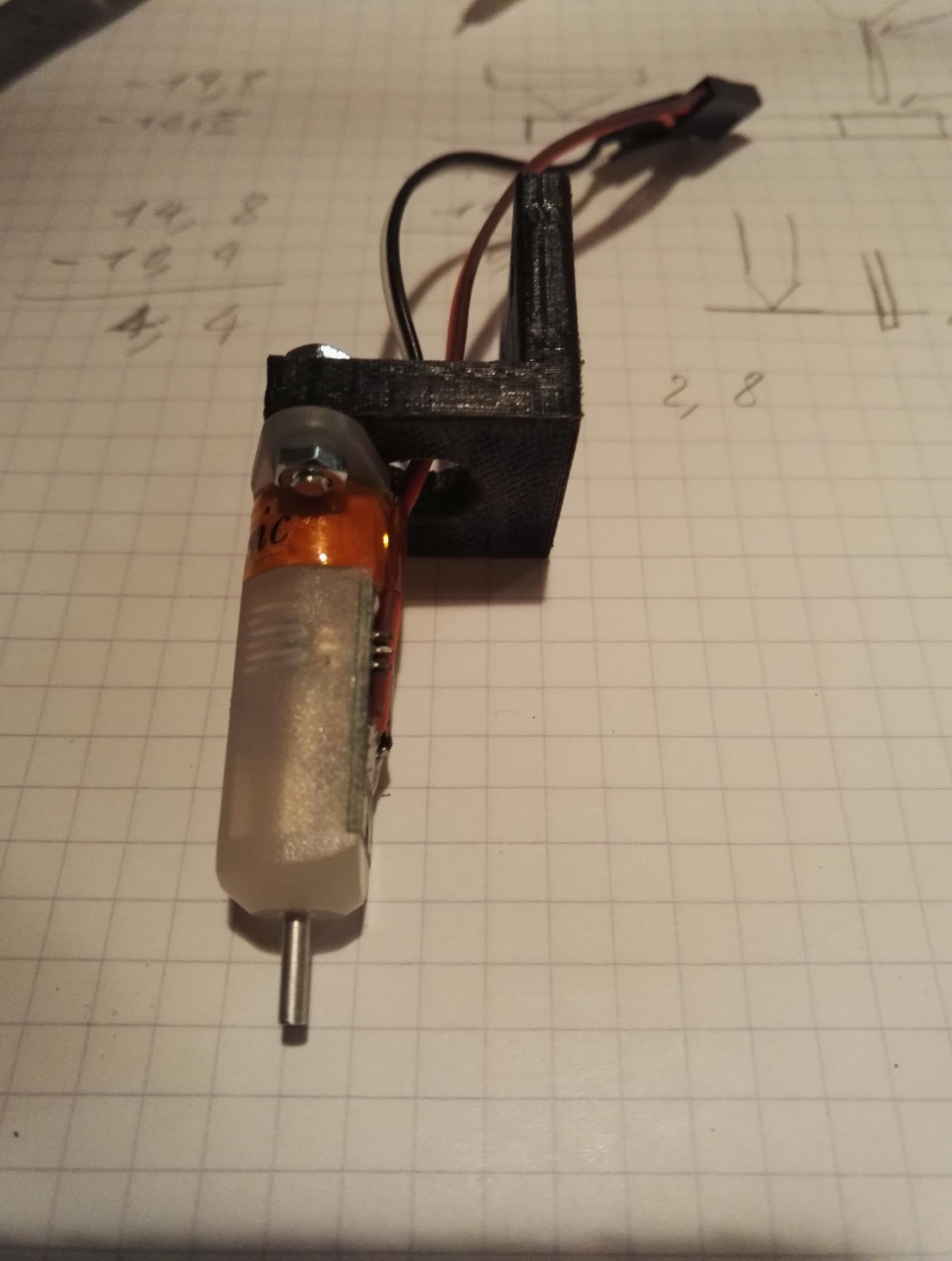

j'ai remarquer que mon support BlTouch fixer sur le ventilateur de la buse bouge
donc voici le futur support
y a plus qu'a lancer l'impression

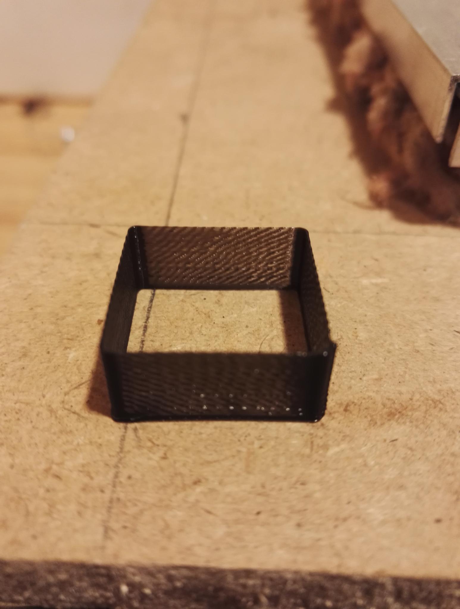

voici le petit carrée test avant la pièce
et voici la pièce réaliser
j'ai trop de matière qui est sortie de ma buse
a refaire

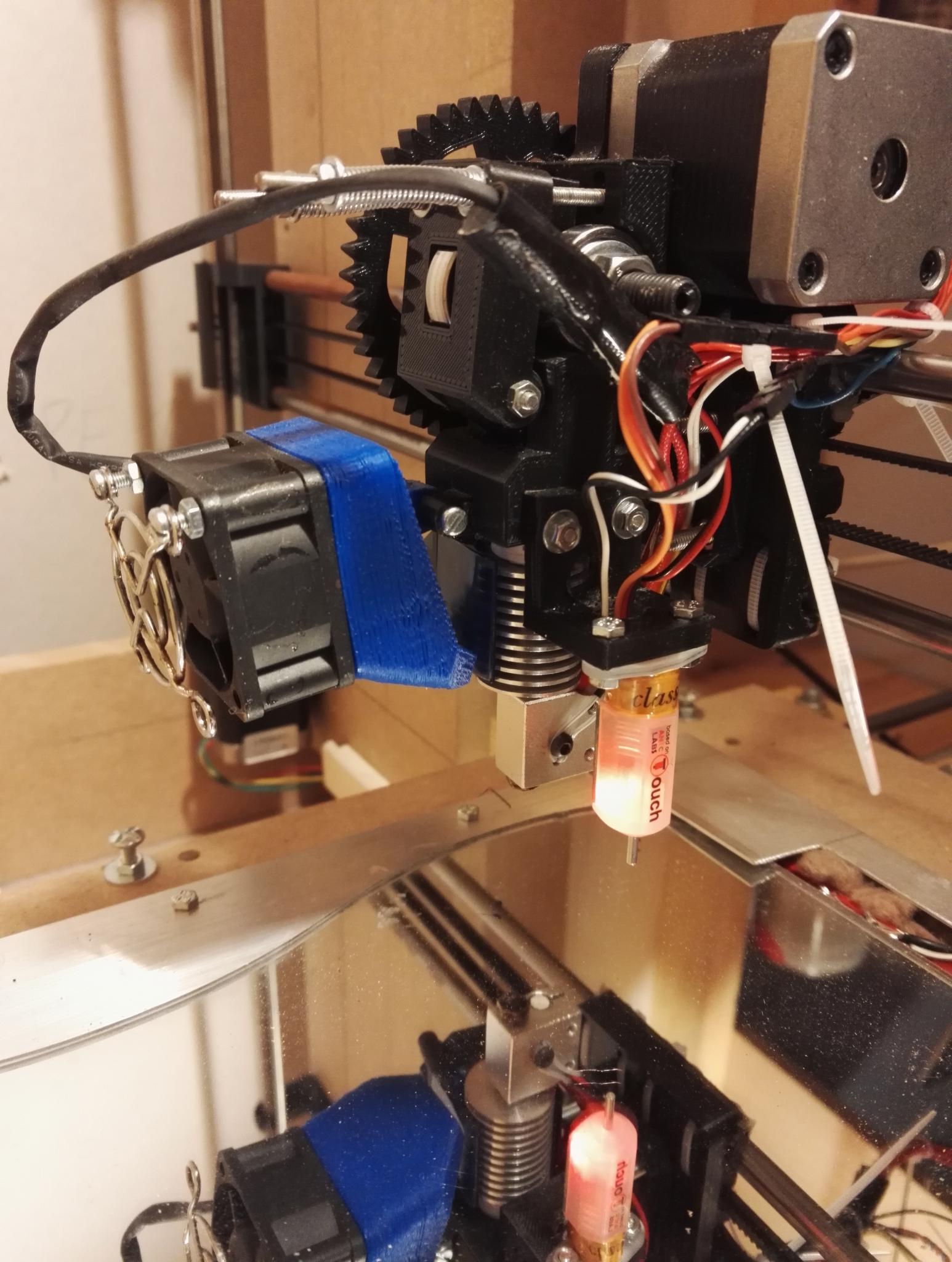

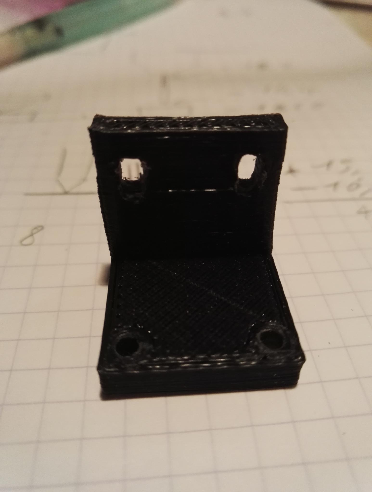

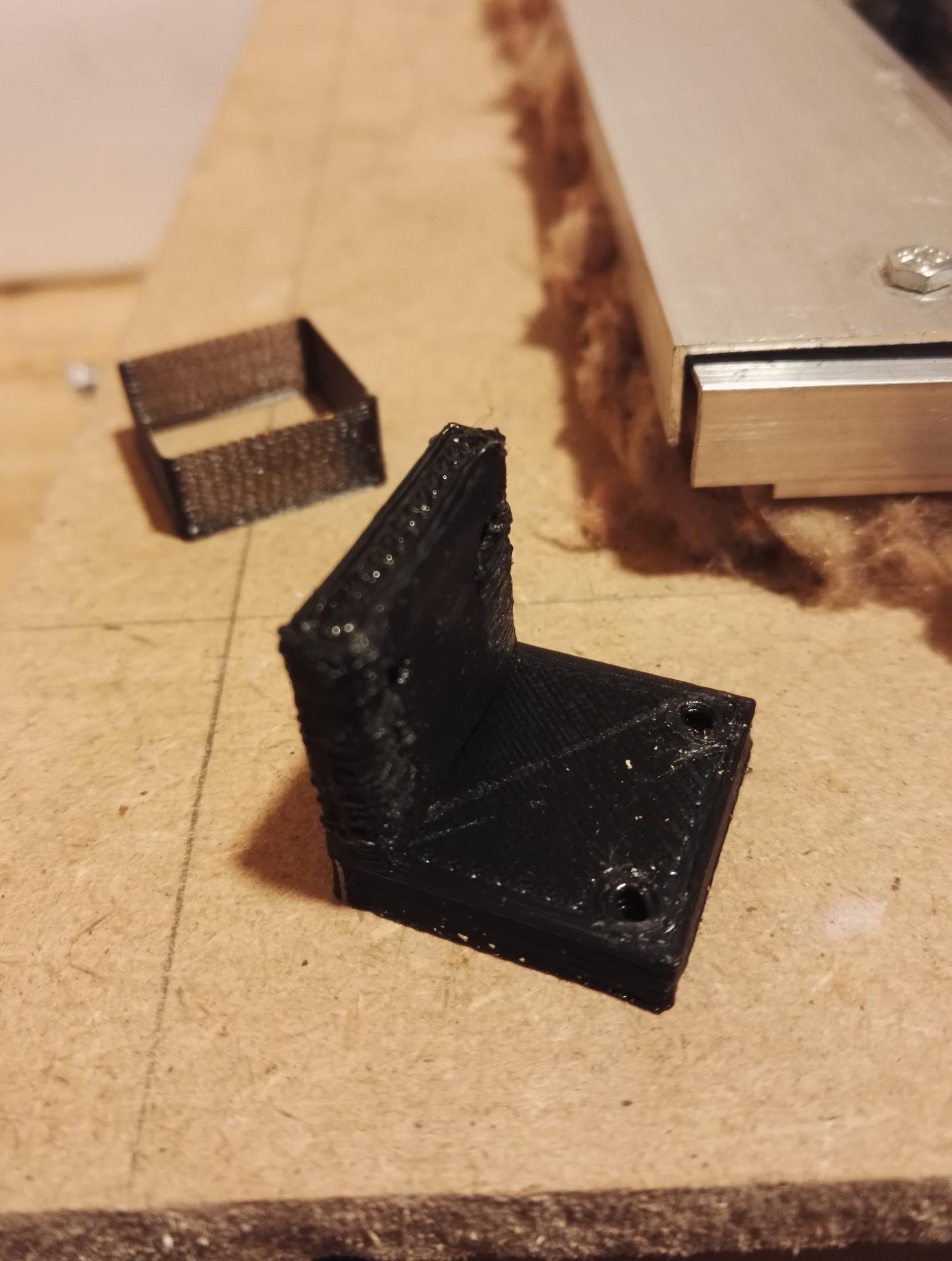

bon j'ai refait mon support pour mon BLtouch
avec ( le bon réglage) E 700 mais mon extrudeur clac j'ai de la matière qui viens ce mettre dans ma vis a chaque fois
et je n'ai pas trouver le pourquoi ?? encore

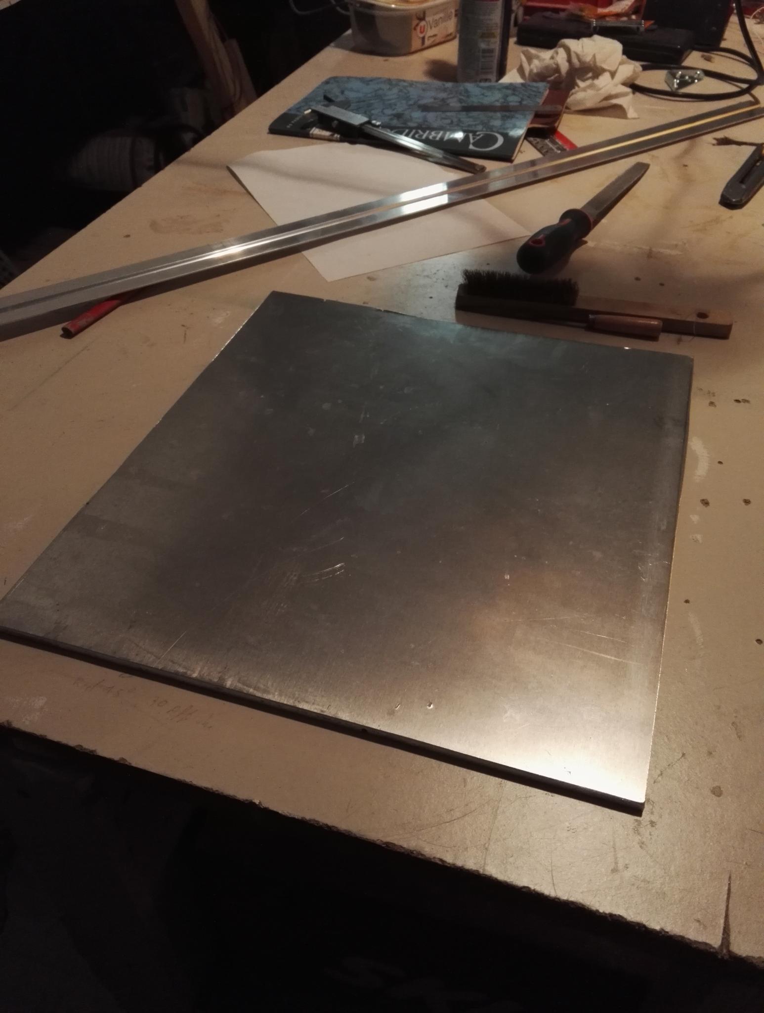

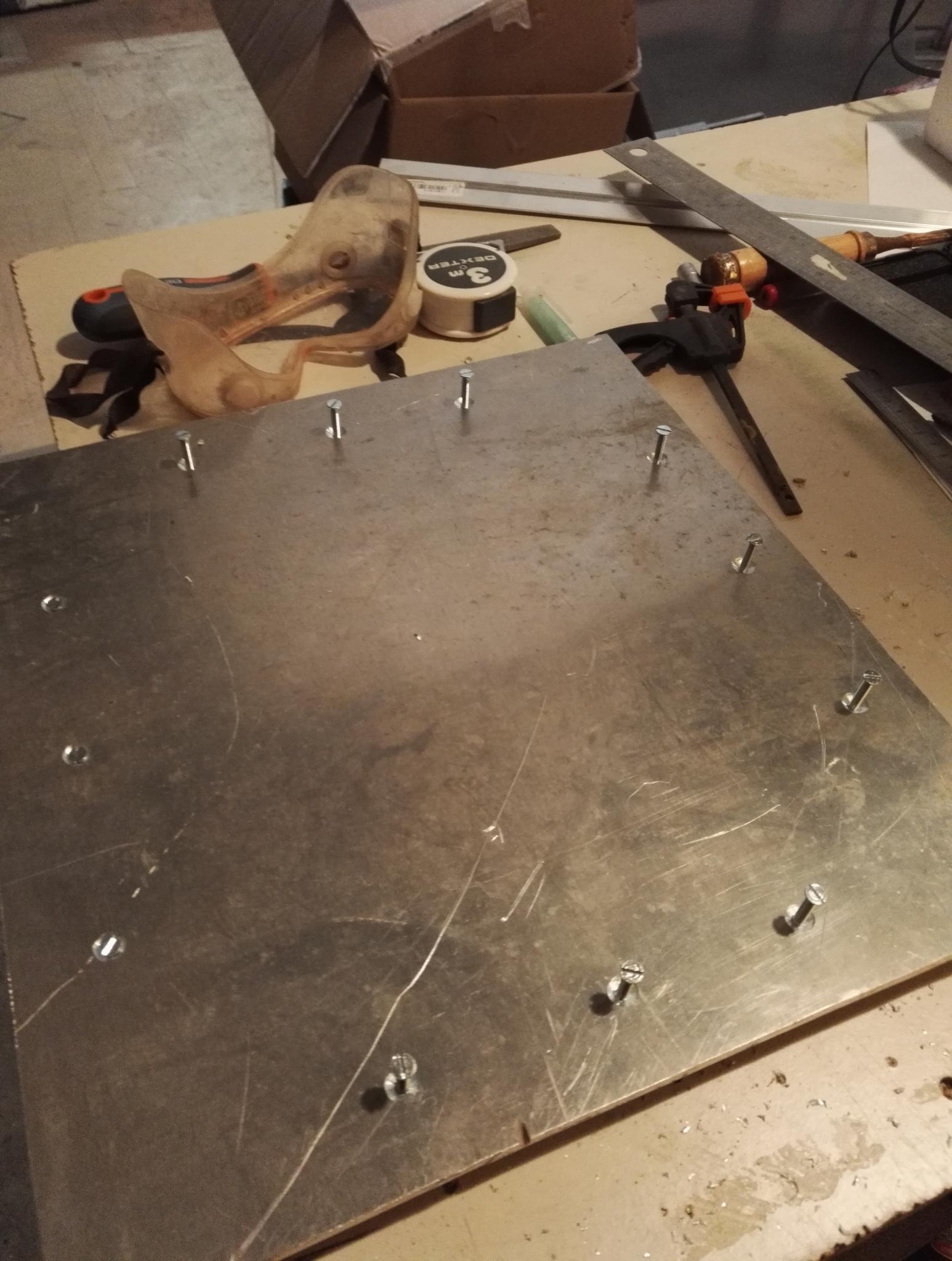

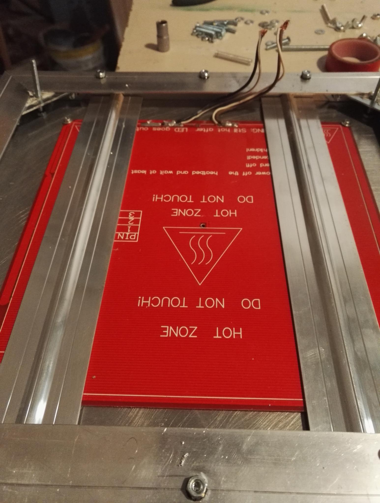

voici la plaque d'alu 6 mm que j'ai récupéré je vais faire un entourage autour avec des carrés d'alu et venir y plaquer mon MK2 dessus
je verrai pour faire des plaque de CI supplémentaire autour du MK2 pour faire un systeme de chauffe qui s'élargie suivant la taille de la pièce
faut économiser la puissance de chauffe
je verrai pour tester aussi une plaque de silicone de cuisine que l'on mais dans les fours dessus à la place de mon miroir
je suis preneur de conseil et d'idée
merci

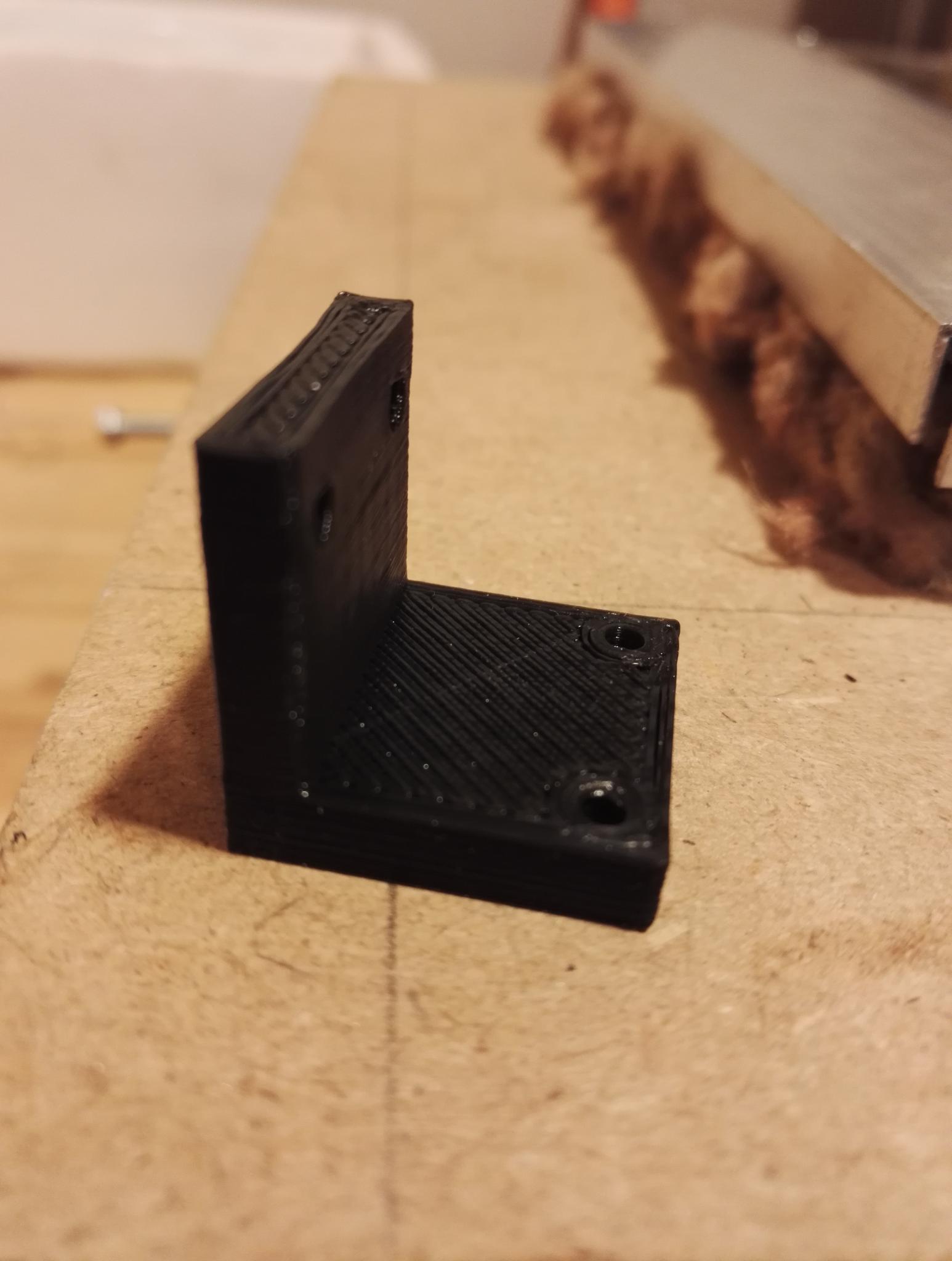

Je l'ai acheté au Leclerc du coin, ça sert à faire des gateaux au four. Donc 240°, sans problème.

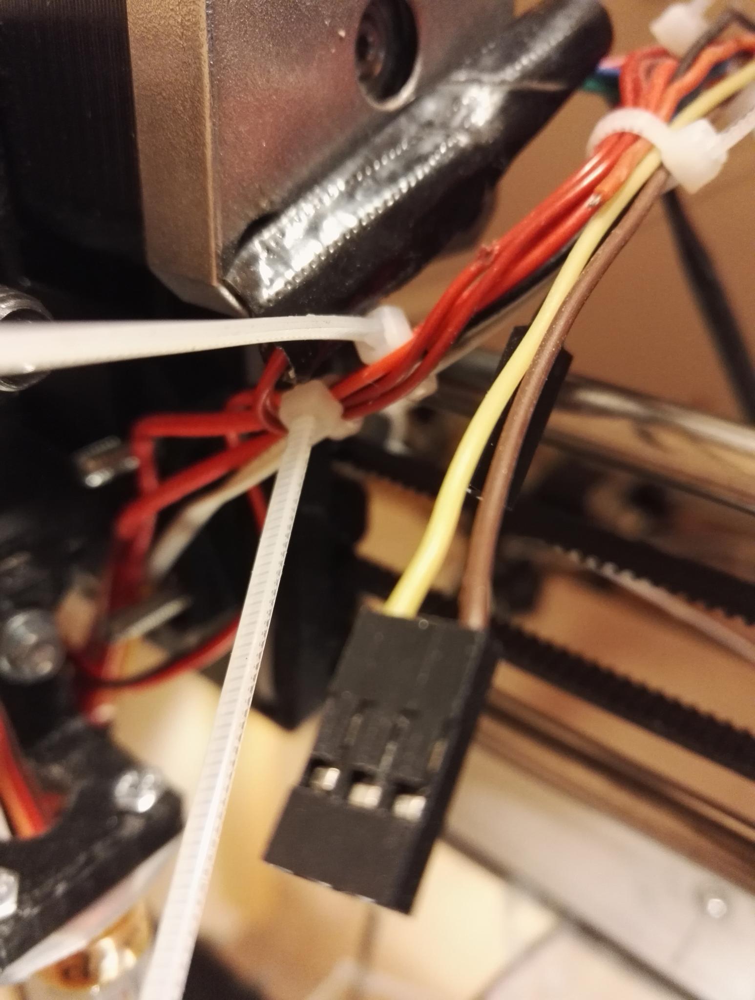

hier soir montage de mon nouveau support BLTouch avec quelle troue en plus pour les réglage
j'ai agrandi les troue du haut permettre le réglage de la hauteur sur mon support
et fait un perçage pour passer les câbles du BLtouch
IMG_20171103_205923.thumb.jpg.7be6a6412b5a80a1ff7358a70193ac52.jpgIMG_20171103_205933.thumb.jpg.ee2ded6c8f0eba3c542cf36523bb394c.jpg
voila une fois tous reposer
IMG_20171103_211421.thumb.jpg.2846ff9d1ca274ad1ef9b4abdcf813a4.jpgIMG_20171103_215517.thumb.jpg.ef9f812ce559f01508f405abea3ca88b.jpg
avec un accident a force de tirer sur les fils
petite soudure et on relance les réglages

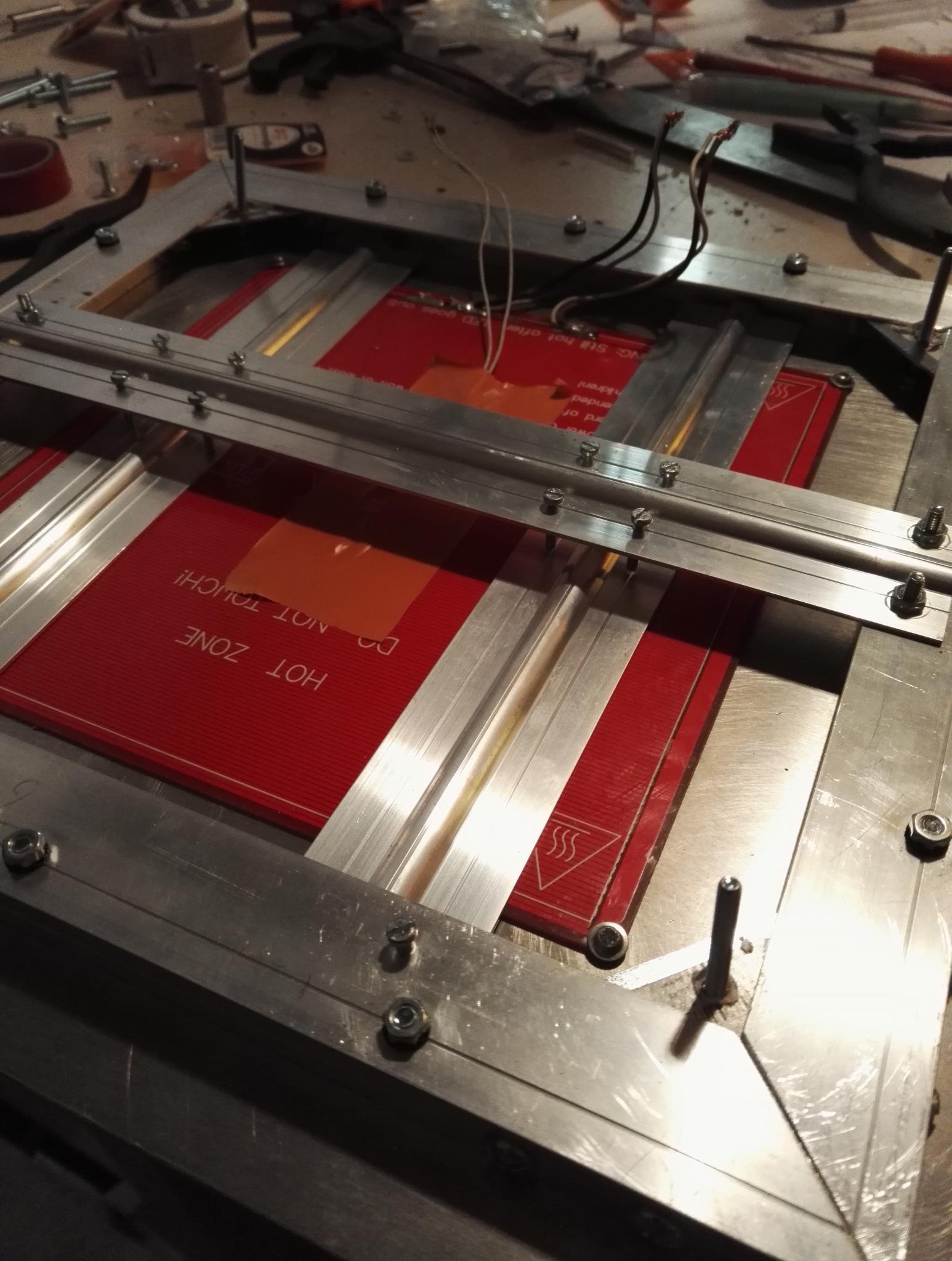

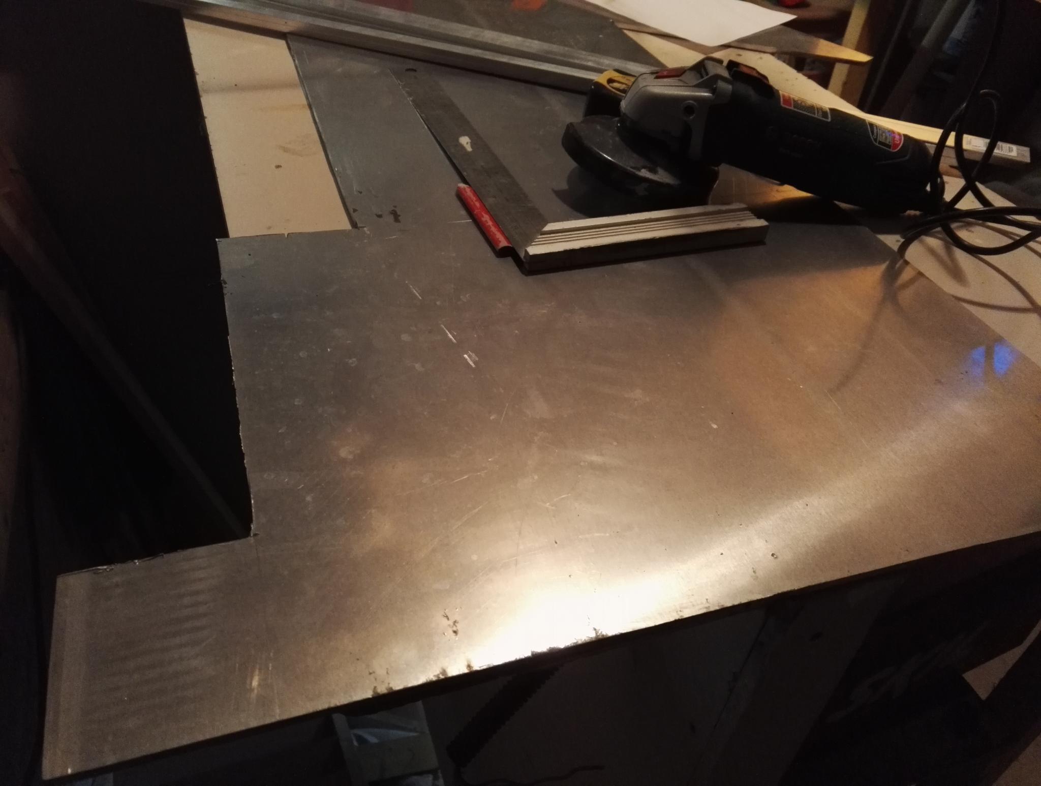

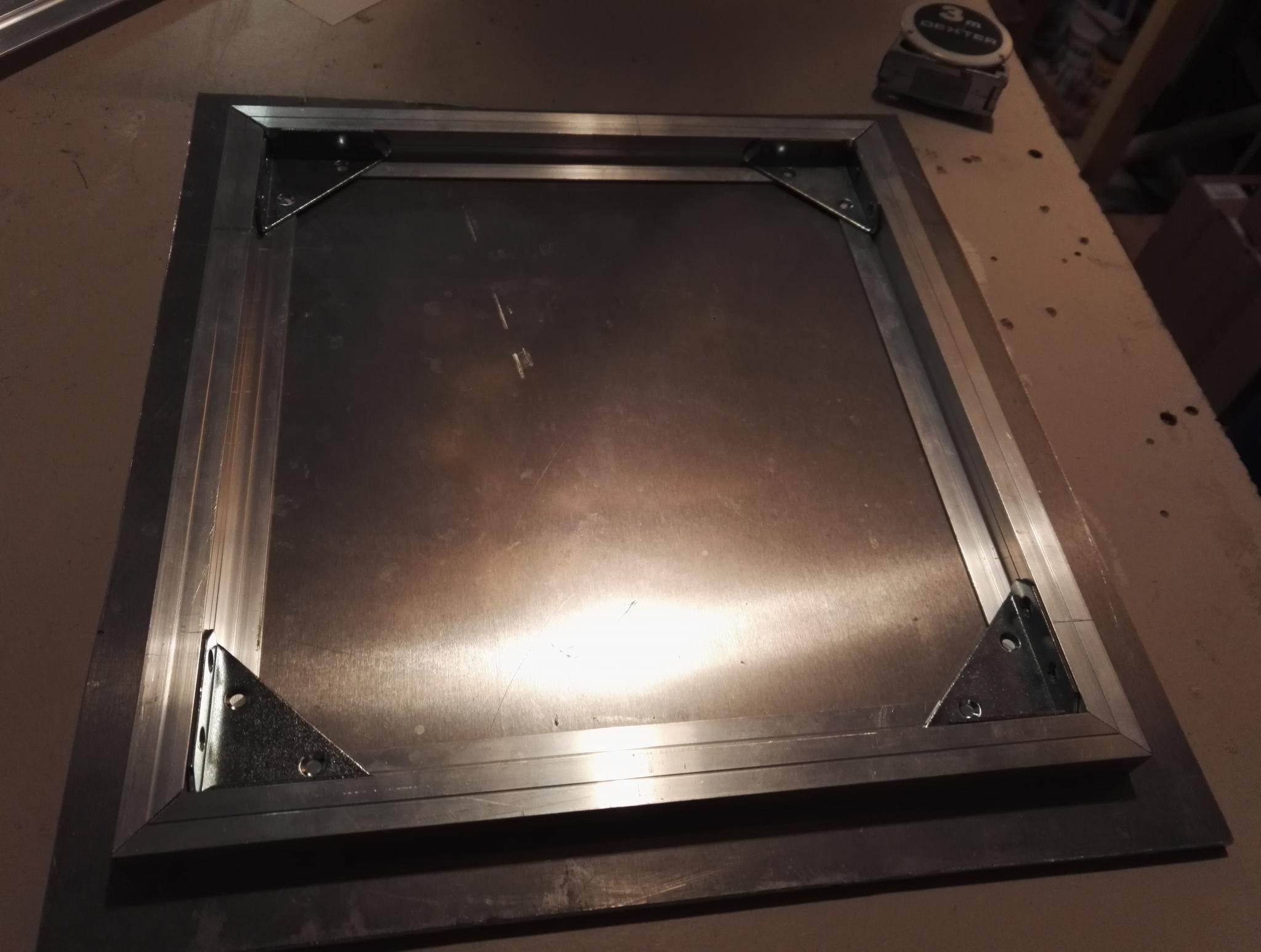

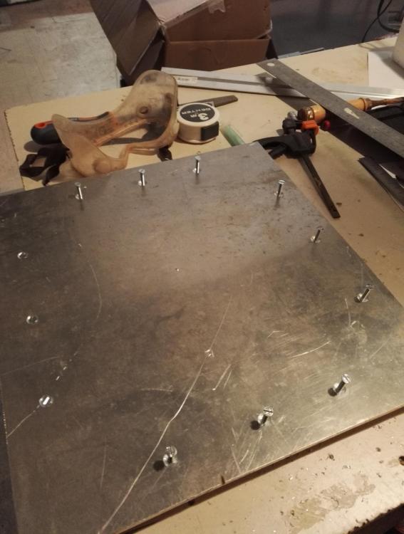

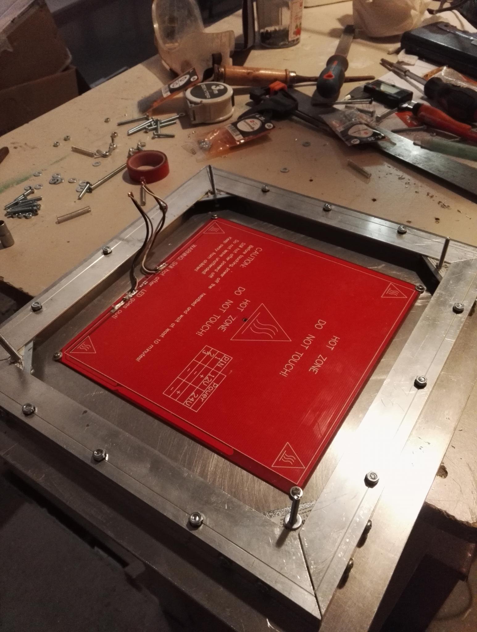

sur l'avancer de mon nouveau plateau pour la taille il devrait faire 370*350

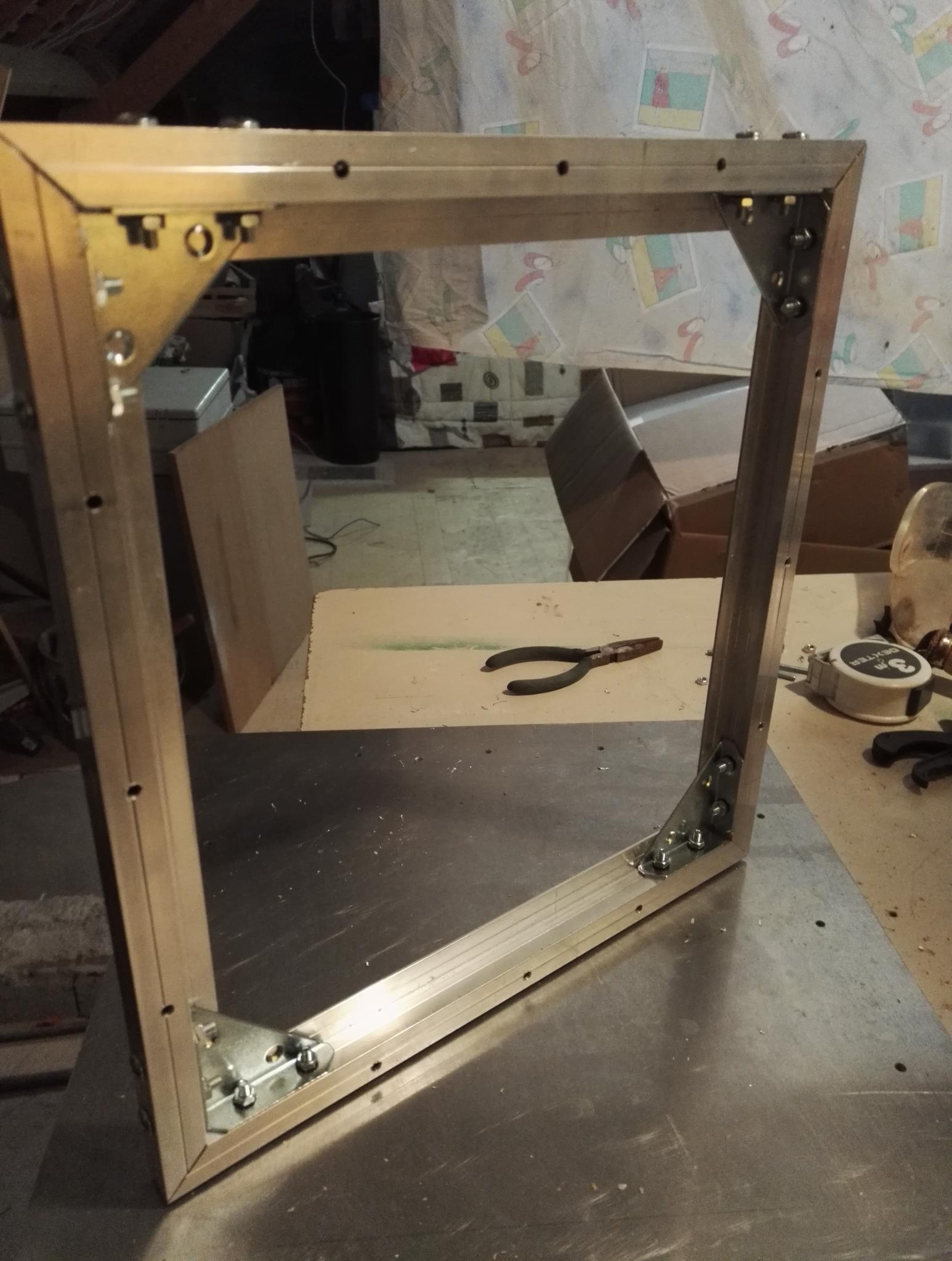

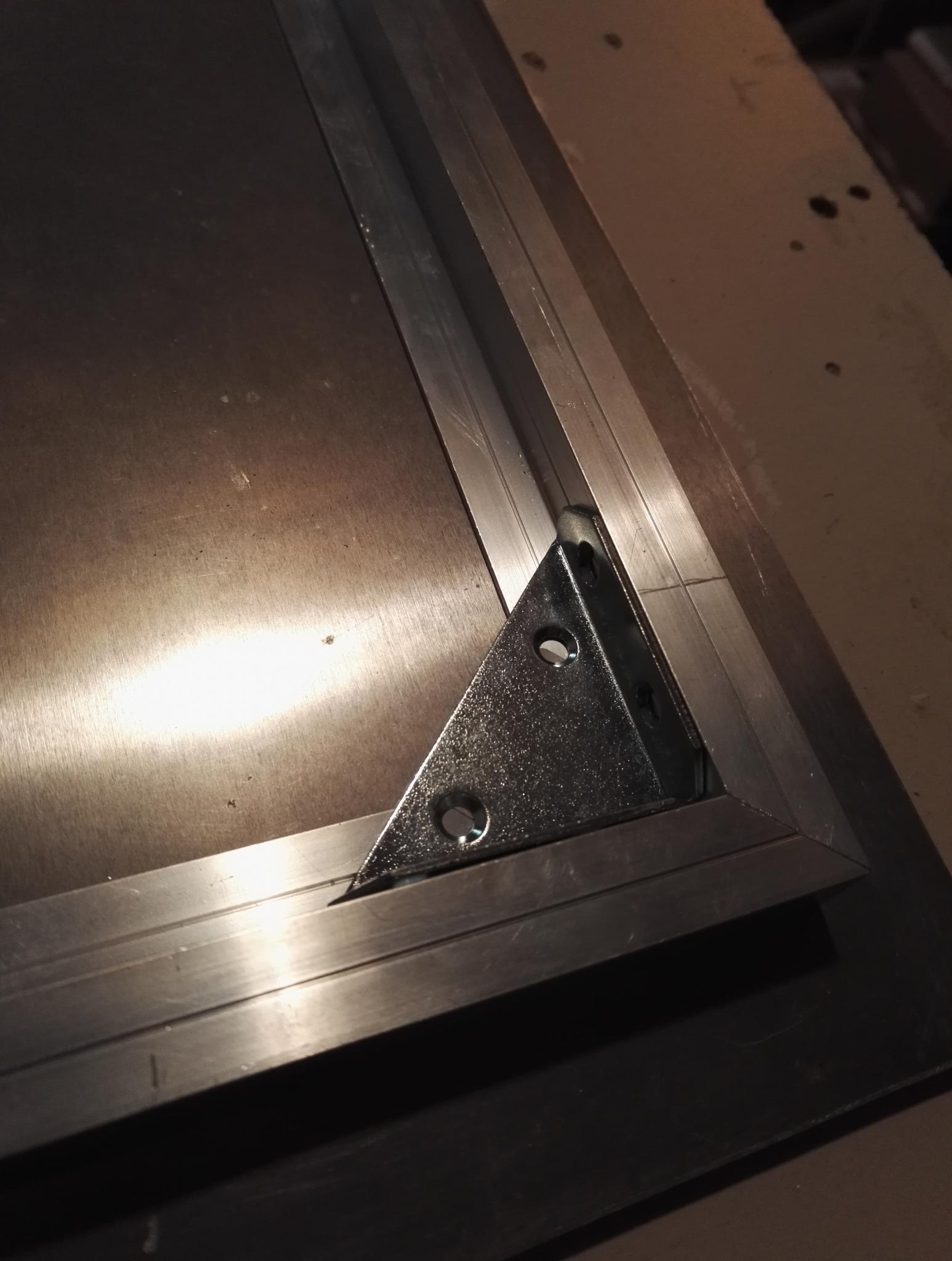

découpe au lapidaire de la plaque de 6 mm un peut galère et beaucoup de coup de limeIMG_20171102_211613.thumb.jpg.180c346362c7a2dfecd2d5059cc634c0.jpg

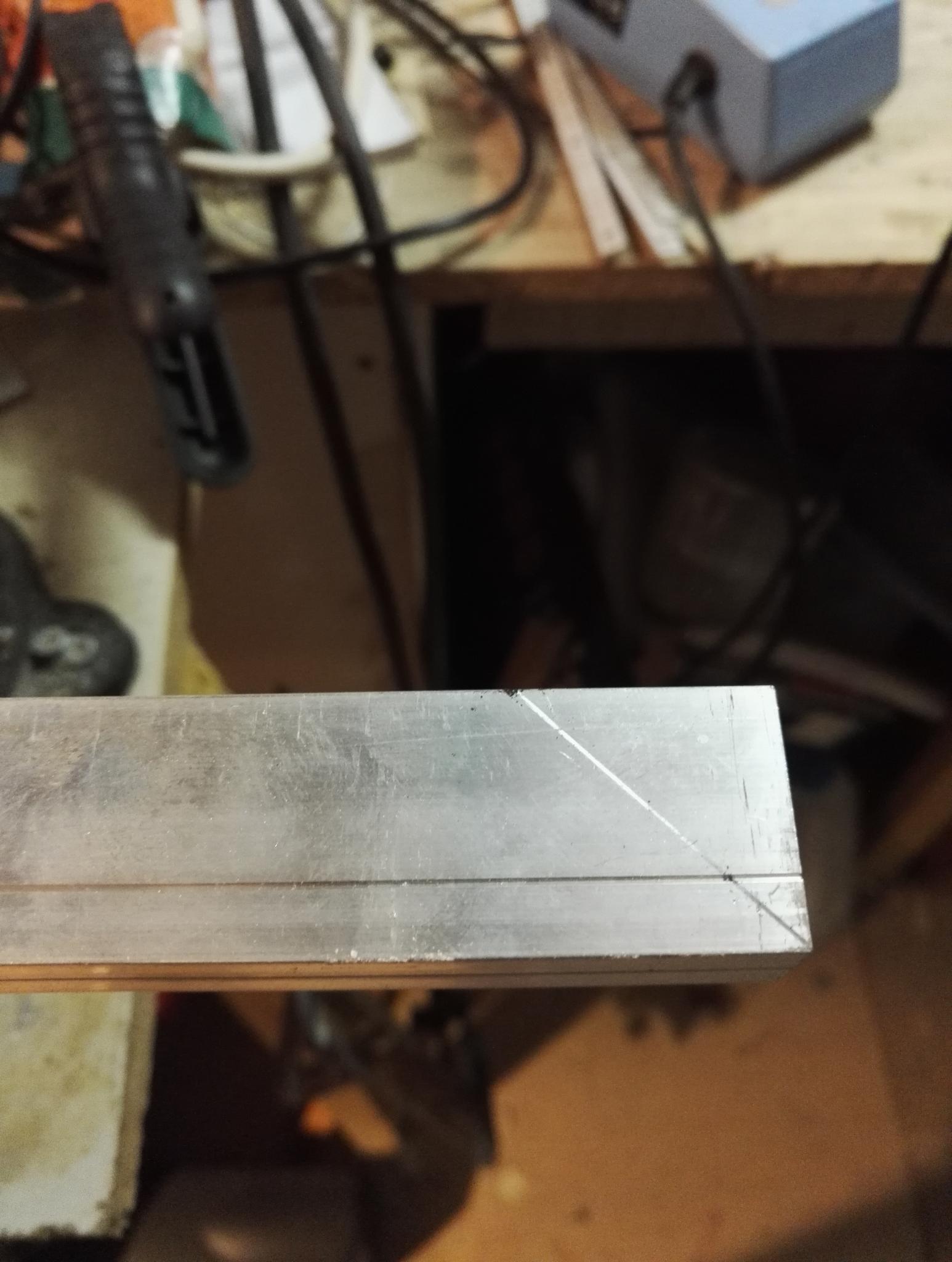

découpe des barres d'alu a 45 pour faire le support de la plaque IMG_20171102_211604.thumb.jpg.e0ba1fe5a23ee7fdbe73a51f51dcefaf.jpg
je mettrai des équerres à l'intérieur
et voila fin de la découpe des barres plus qu'a faire les perçages IMG_20171102_222419.thumb.jpg.c9096ae63d667482c175f2c5219cc3fc.jpg

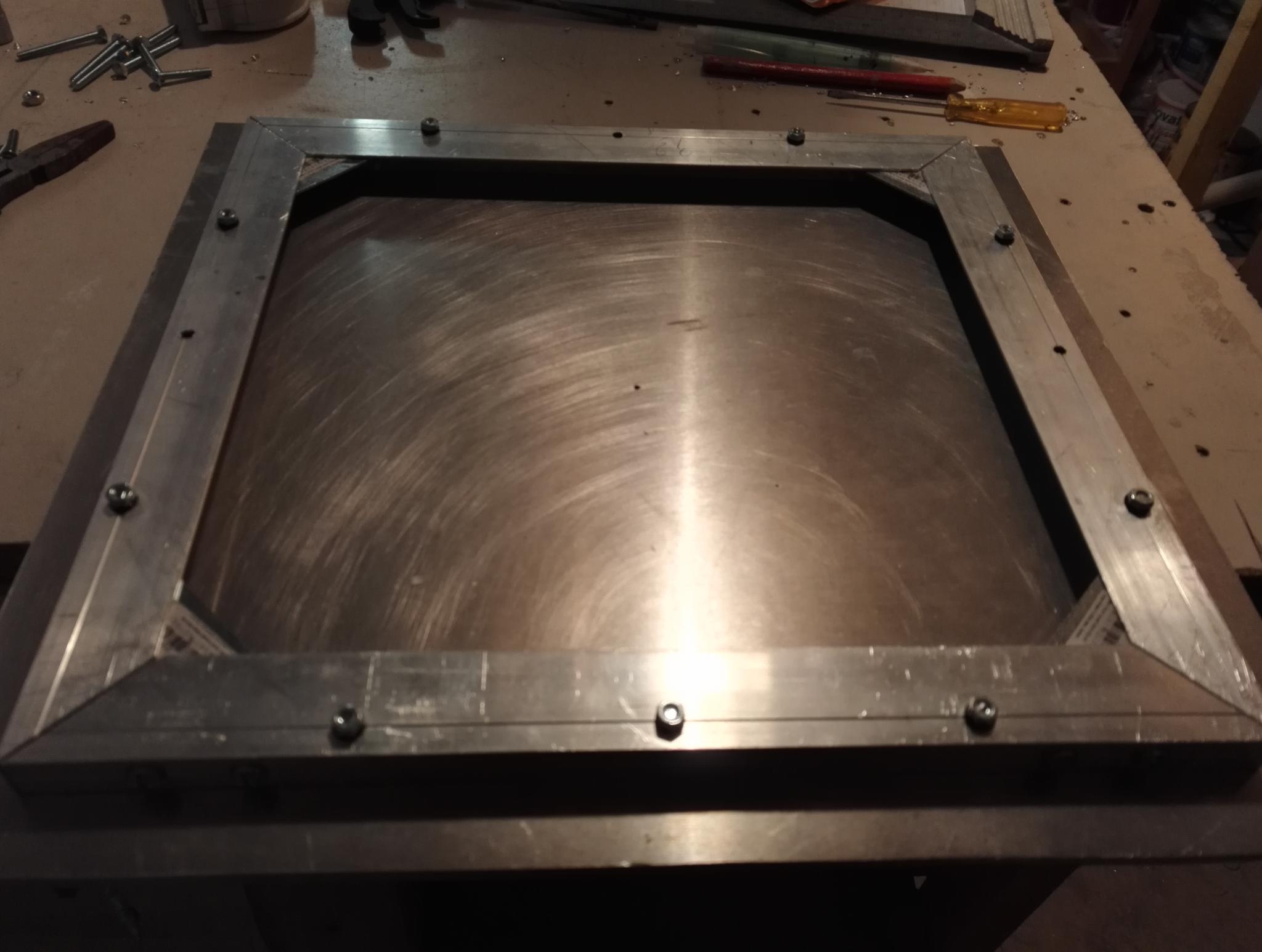

bon voici la suite du plateau en image
le cadre visser

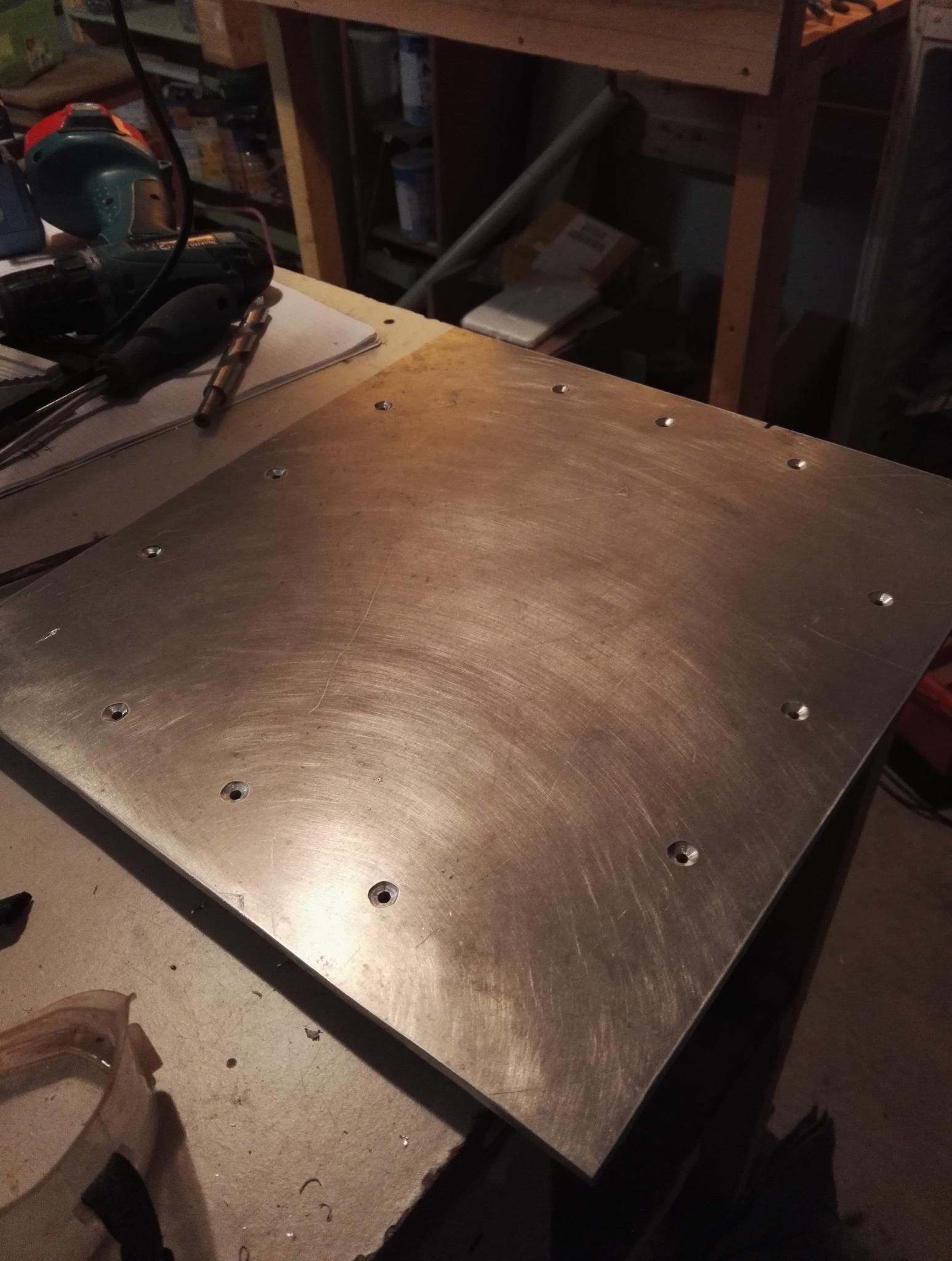

Perçage et chanfrein de la plaque d'aluIMG_20171104_112938.thumb.jpg.27a992e28aa91c93fbc8e6d2f319001c.jpg
IMG_20171104_112619.thumb.jpg.39399e9f8508af3bdf1456c793b51ebc.jpg Les petit vis 4*35 mm
IMG_20171104_173906.thumb.jpg.ac8ecd1945a72e0c2bd143208409adcd.jpgIMG_20171104_214416.thumb.jpg.3daf89e08e4607aa08b3dca331da98c5.jpgle plateau de chauffeIMG_20171104_221203.thumb.jpg.59b5674bbbf960d3ba164339e758343e.jpgdeux plaque pour plaquer mon lit de chauffe
IMG_20171104_230408.thumb.jpg.cb95d30e21f35a5d59a1c6776d8e8419.jpgavec le système de plaquageIMG_20171104_231024.thumb.jpg.40cbb56e3dd8077d34f25984b88f8aae.jpgisolation toujours en laine de roche y a plein dans le grenier
IMG_20171104_233815.thumb.jpg.068520a5ba048b46b1167eb3aa4377be.jpget voila le final
les premiers test de chauffe me  confirme qu'il faut vraiment que ma nouvelle alimentation arrive
https://fr.aliexpress.com/item/Single-Output-Switching-power-supply-12V-40A-480W-Transformer-220V-AC-To-DC-12-V-SMPS/32794748869.html?spm=a2g0s.9042311.0.0.6meyFH
car la ma plaque ne prend que 7 A de chauffe donc que 70 watt et donc le temps de chauffe est très long
j'ai des radiateurs dans le grenier je vais regarder si je peut les adaptée
Modifié (le) par vri8
Le montage et le résultat sont vraiment très propre, bravo.
La plaque de 6mm seule ne suffisait pas?
Révélation
Pour le contour, des U au lieu des carrés en orientant les 2 âmes verticalement auront la même rigidité et 1/4 du poids en moins.
Remplacer quasiment tous les écrou+boulon par des rivets pops alu qui ne pèse pratiquement rien.
Modifié (le) par Tircown
Merci
j'ai peur quelle voile avec la chaleur
pour le poids je l'ai pesé j'ai un total de structure de 2.5 kg
mon axe ne force pas de trop j'ai juste mais tiges diam 8 qui sont légère
je vais voir pour refaire tous le système de glissière en récupérant des rails de baie vitrée avec roulement
Oh ! Mais tu sais travailler toi...Superbe !
Si je comprends bien, il n'est pas absolument nécessaire que le Heatbed soit exactement de la taille du plateau ?
merci
il y a 52 minutes, oracid a dit :
je te dirai oui et non
l'avantage quand il fait toute la surface la chaleur est régulière et équilibrer sur ton plateau
ensuite vu l'épaisseur de la plaque une fois quelle est chaude la dissipation est plus lente
mais les bords de ton plateau serrons plus frais que le centre
je te confirmerai la chose sur la futur fabrique d'un nouveau chauffage

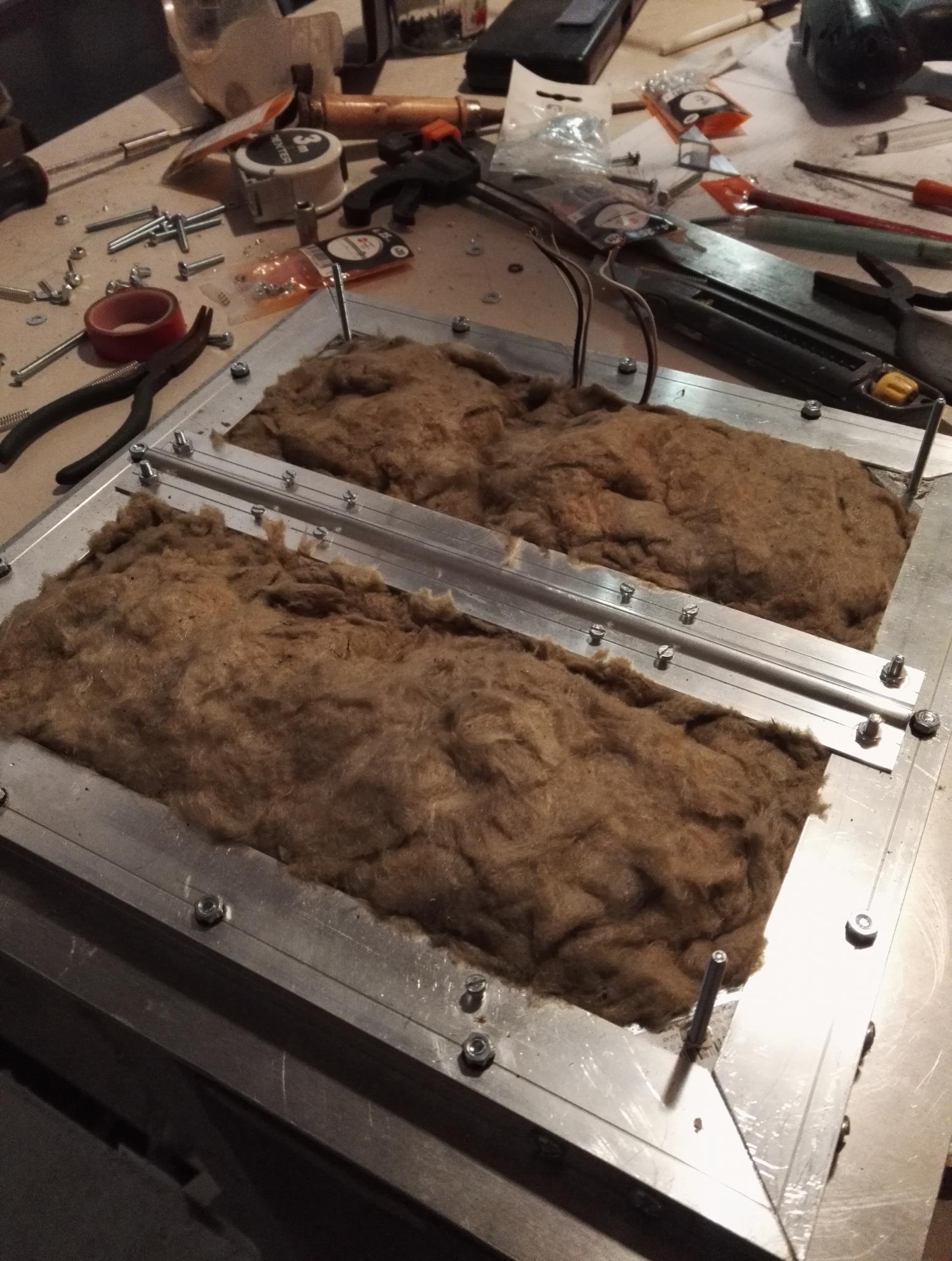

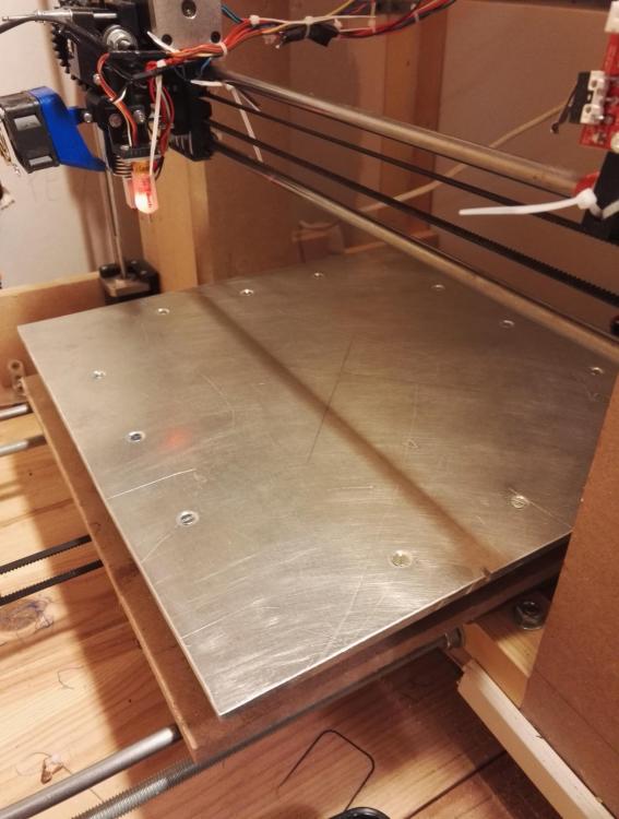

suite à la pose du nouveau chauffage sur le nouveau plateau
ce n'est que du bonheur cela chauffe bien
nouveau réglage de la taille du plateau 300*300
et je me suis rendu compte que mon axe Y était à l'envers certain problème s'explique mieux
remit dans le bon sens
hâte de pouvoir relancer des impressions pour faire un nouvelle adaptateur pour ma buse pour mettre mon extrudeur en déporté
j'ai pas mesure la température sous avec la laine de roche je vais essaye de le faire
et j'essaierai avec un autre produit que l'on appelle la trisolaine cela correspond à 240 mm
d'isolant pour 2 cm d'épaisseur mais faut que je regarde la résistance à la chaleur
car c'est un produit classé F

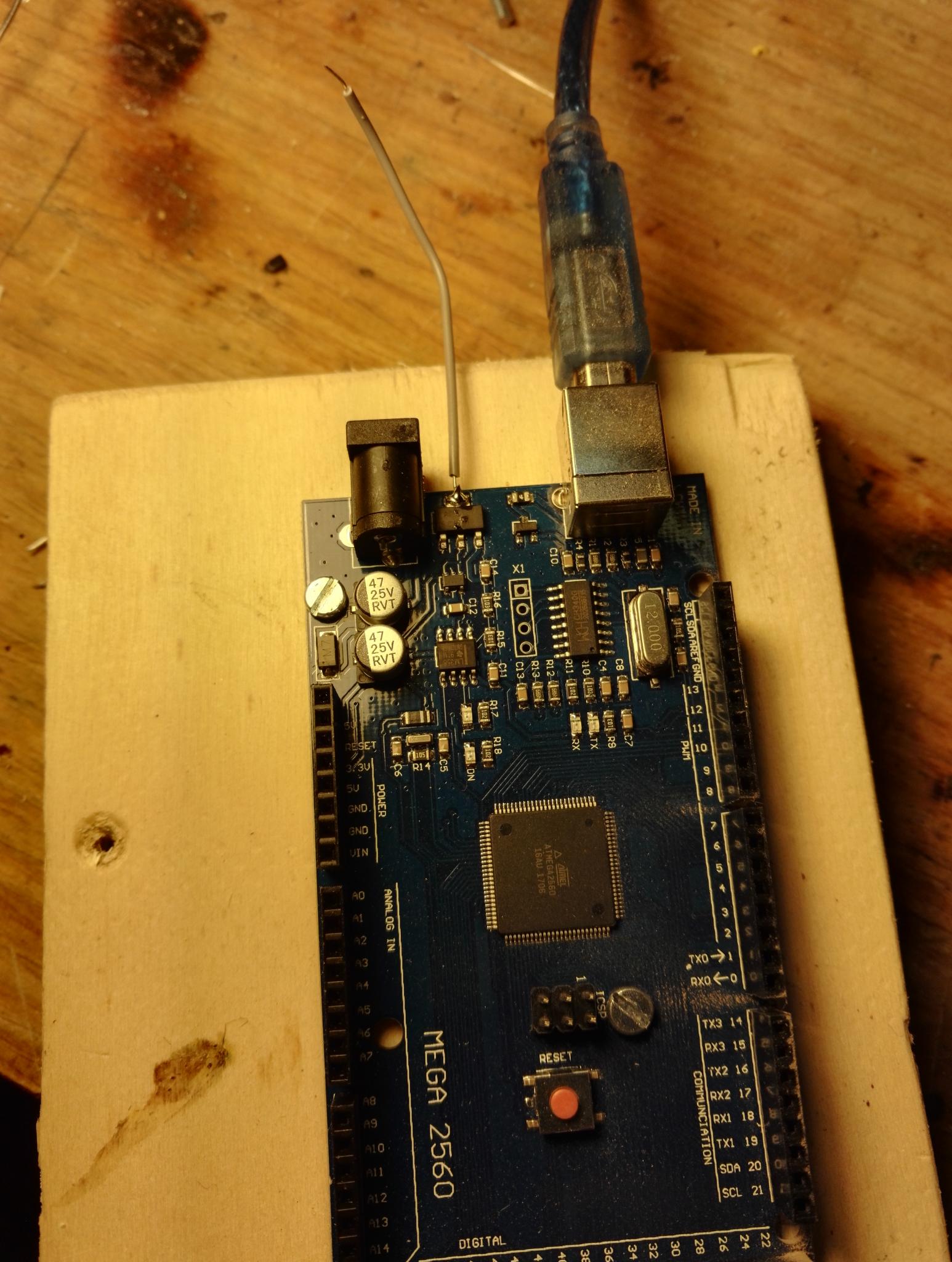

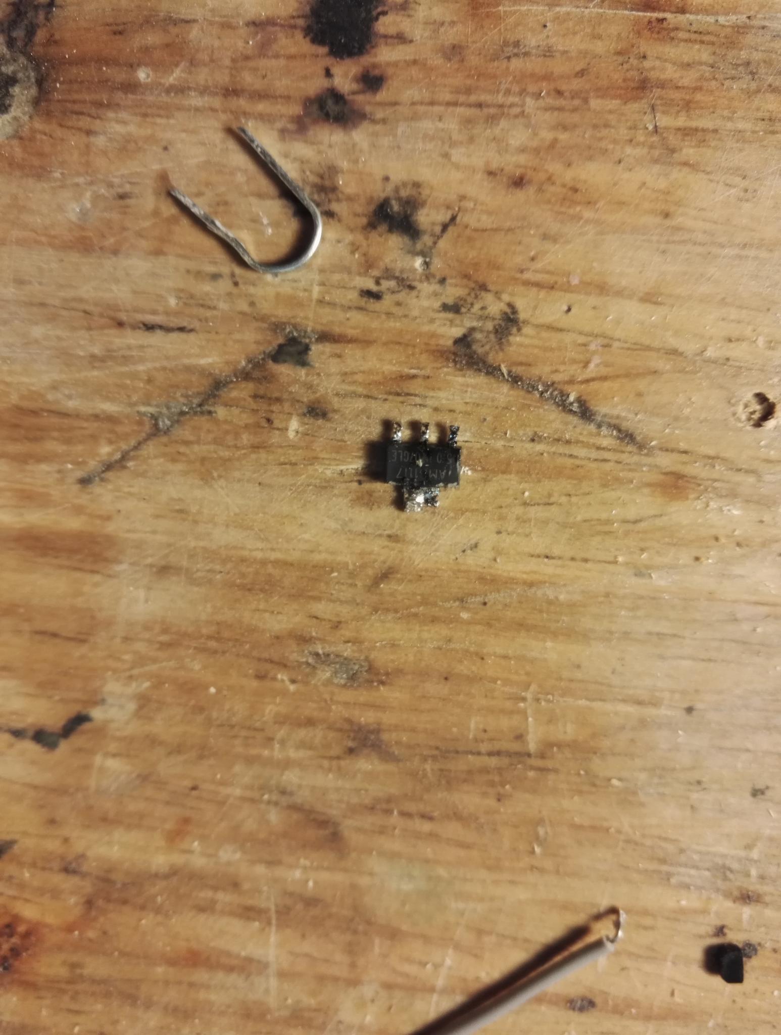

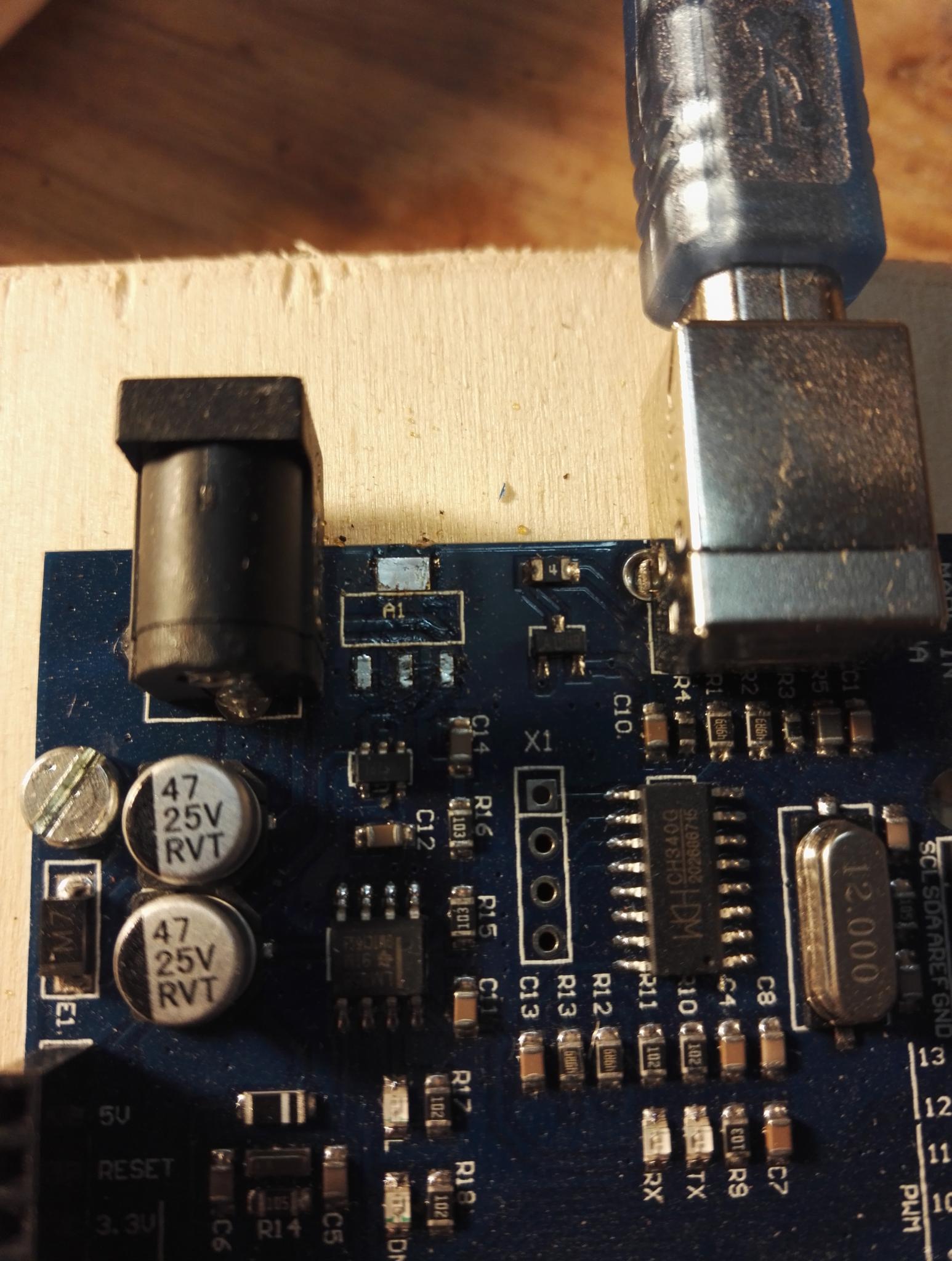

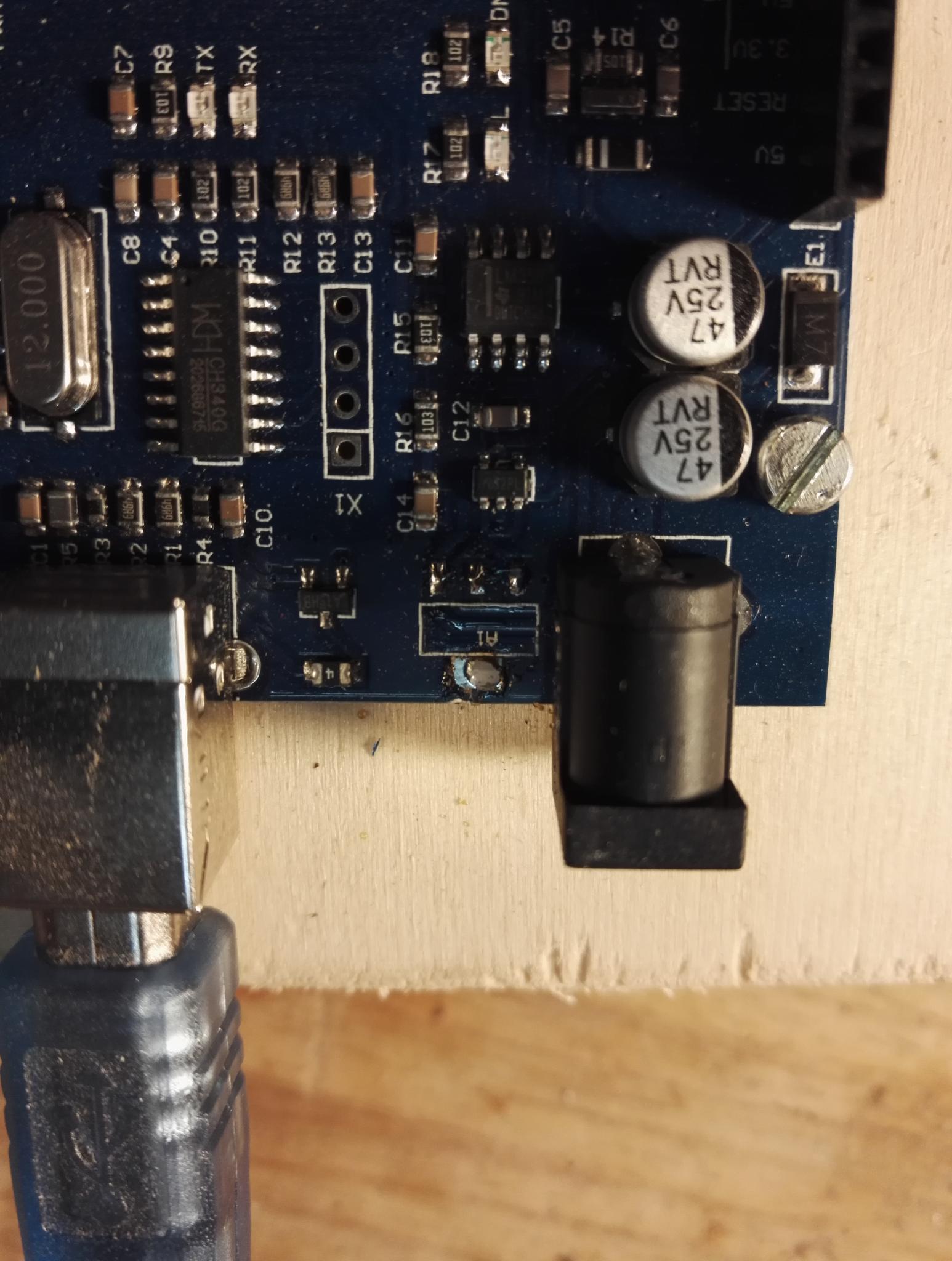

bon j'ai reçu ma nouvelle alimentation car l'ancienne ne sortait pas assez de puissance
j'étais obligé de branche obligatoirement mon pc sur le port USB pour que ma carte fonctionne et que l'écran s'affiche
donc après des doute sur l'alimentation ( que je n'ai plus)
le drame c'était produit

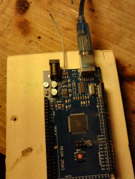

j'avais bien cramée ma carte Arduino ( juste le régulateur de tension )
Cela à du arrivé au moment du branchement du Bltouch il doit consommé un peut de trop et faire des pics avec la bobine qu'il utilise pour la tige
donc changement du coupable le AMS1117 régulateur de tension 5 v
le petit fils était pour vérifier que c'était lui le coupable sortit 5 volt
donc on dessoude on y va doucement on remet un peut d'étain sur chaque patte du composant puis on prend un petit tourne-visse pour faire levier du coté du fils
puis avec la panne du fers on chauffe les 3 autre pattes en même temps puis on tire dessus sans forcé il faut laisser le temps au fers de faire fondre l'étain
un jeu de patience surtout pour évité de faire venir la piste du CI
et voici le coupable
nettoyage du CI avec de la tresse à dèssouder

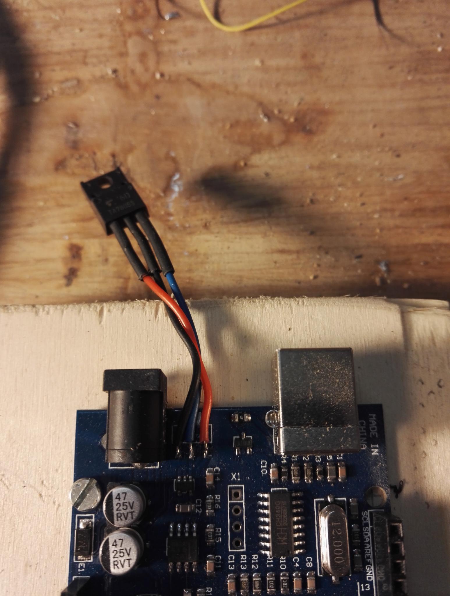

AVANT
APRES
Remplacement par un 7805 attention ils faut modifier le sens des broches
IMG_20171110_231522.thumb.jpg.ae55e0f9eff663df22e899c64f4a0100.jpgRouges Vin 12 volt / Noir Masse / Bleu V out 5 volt
et voila plus qu'a tous remonté  sur l'imprimante

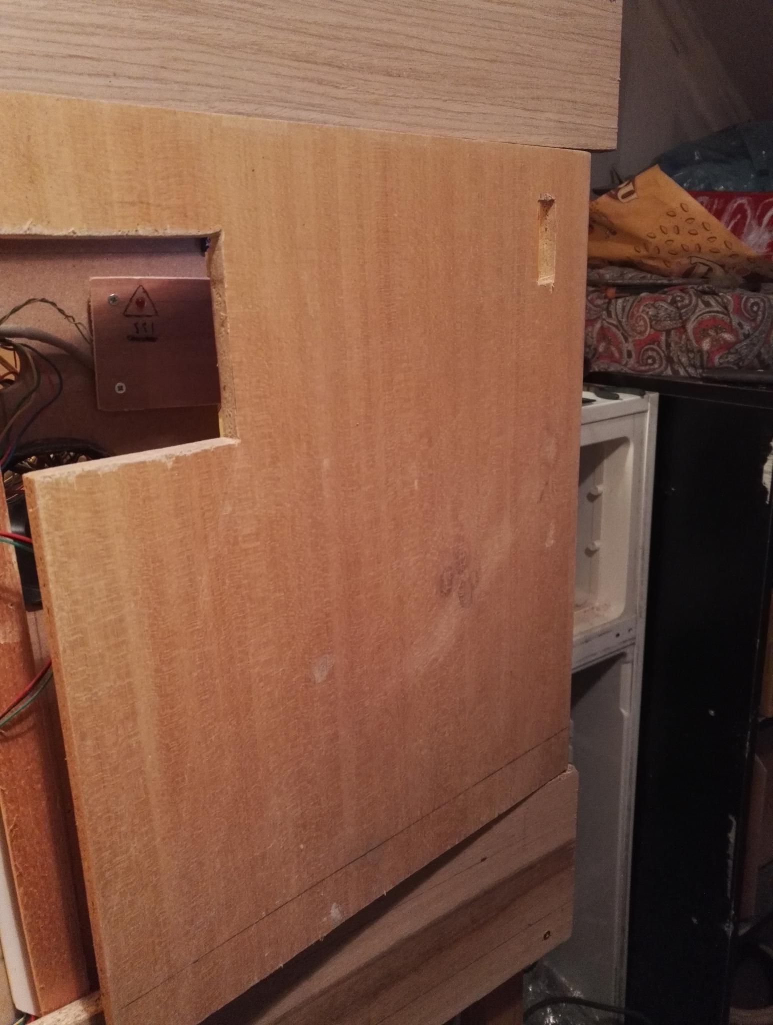

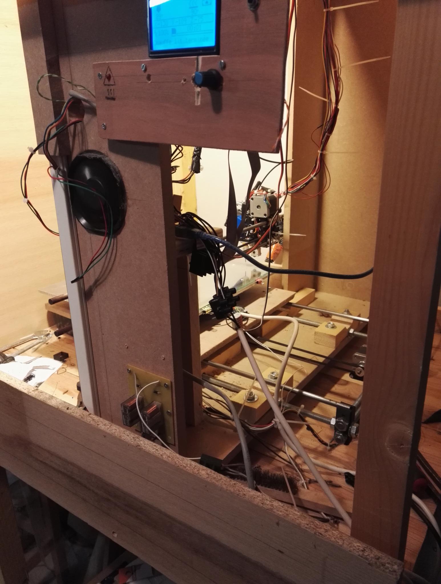

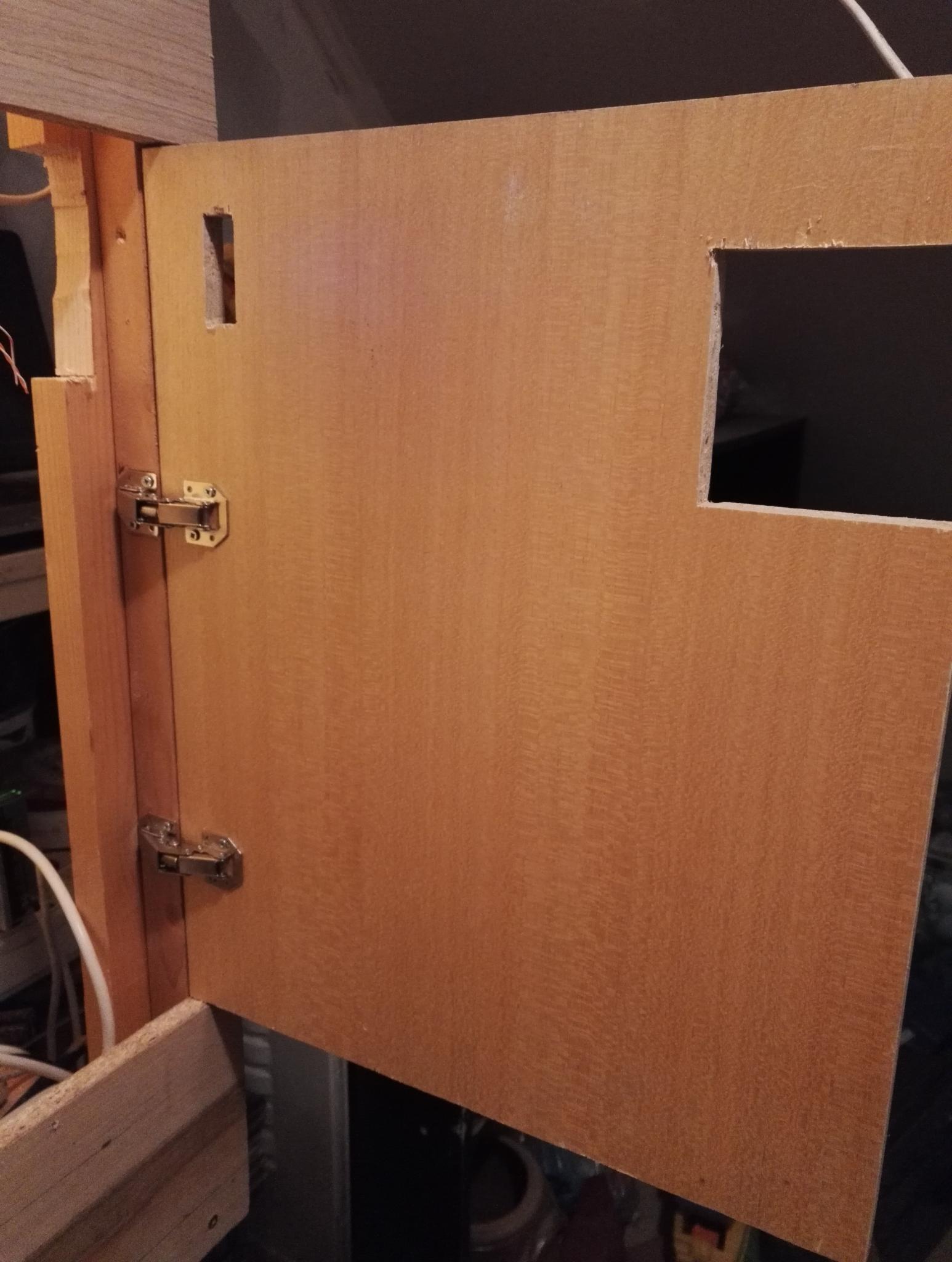

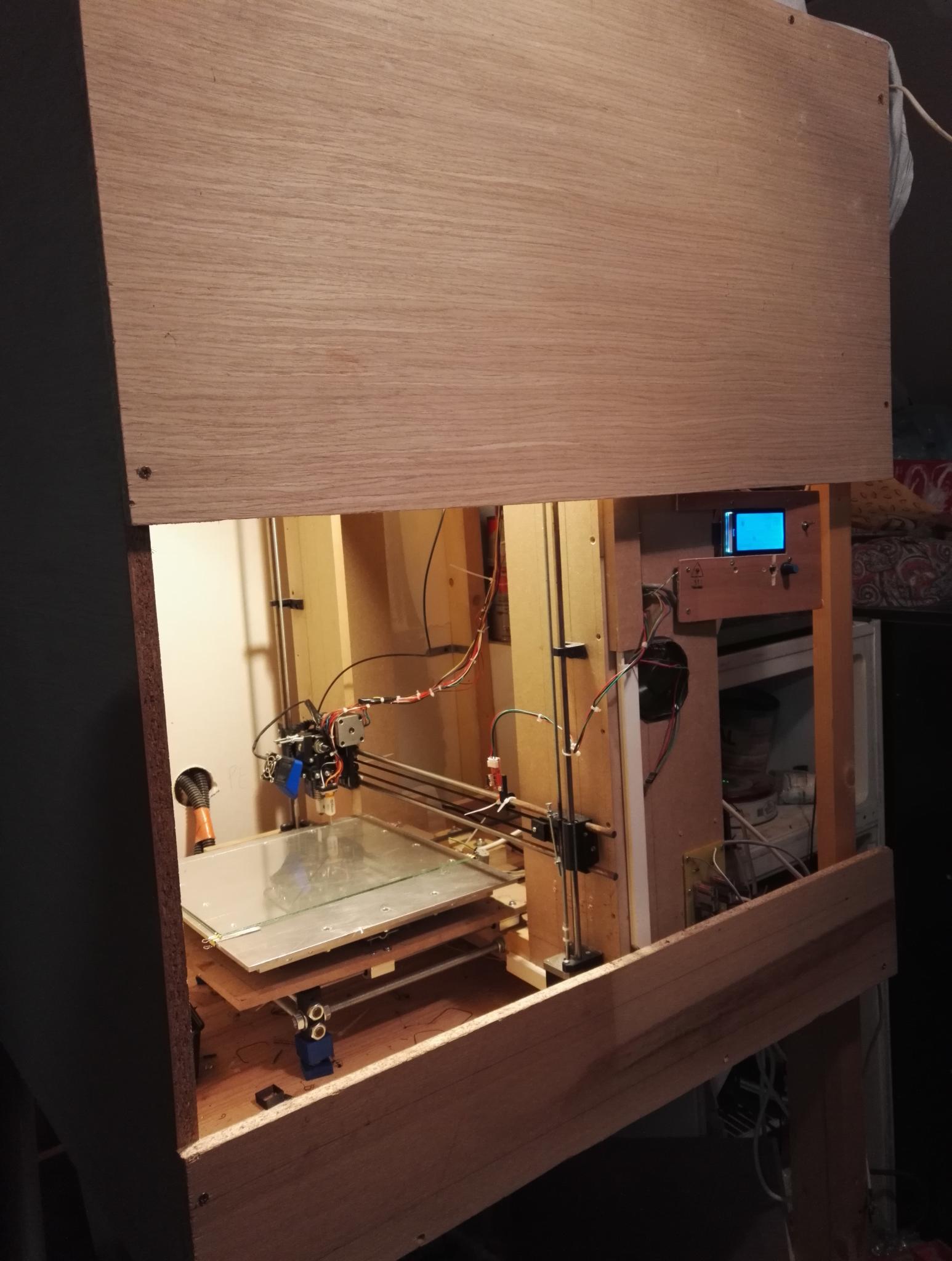

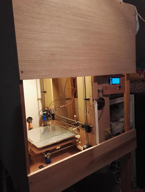

Bon l'hiver arrive avec le froid du matin et surtout de la nuit
et quand j'allume l'imprimant et qu'elle m'affiche 9 °C cela fait froid
du coup je m'ai 15 minute à chauffée le plateau et je vous parle pas du fils qui risque de ne pas aimer

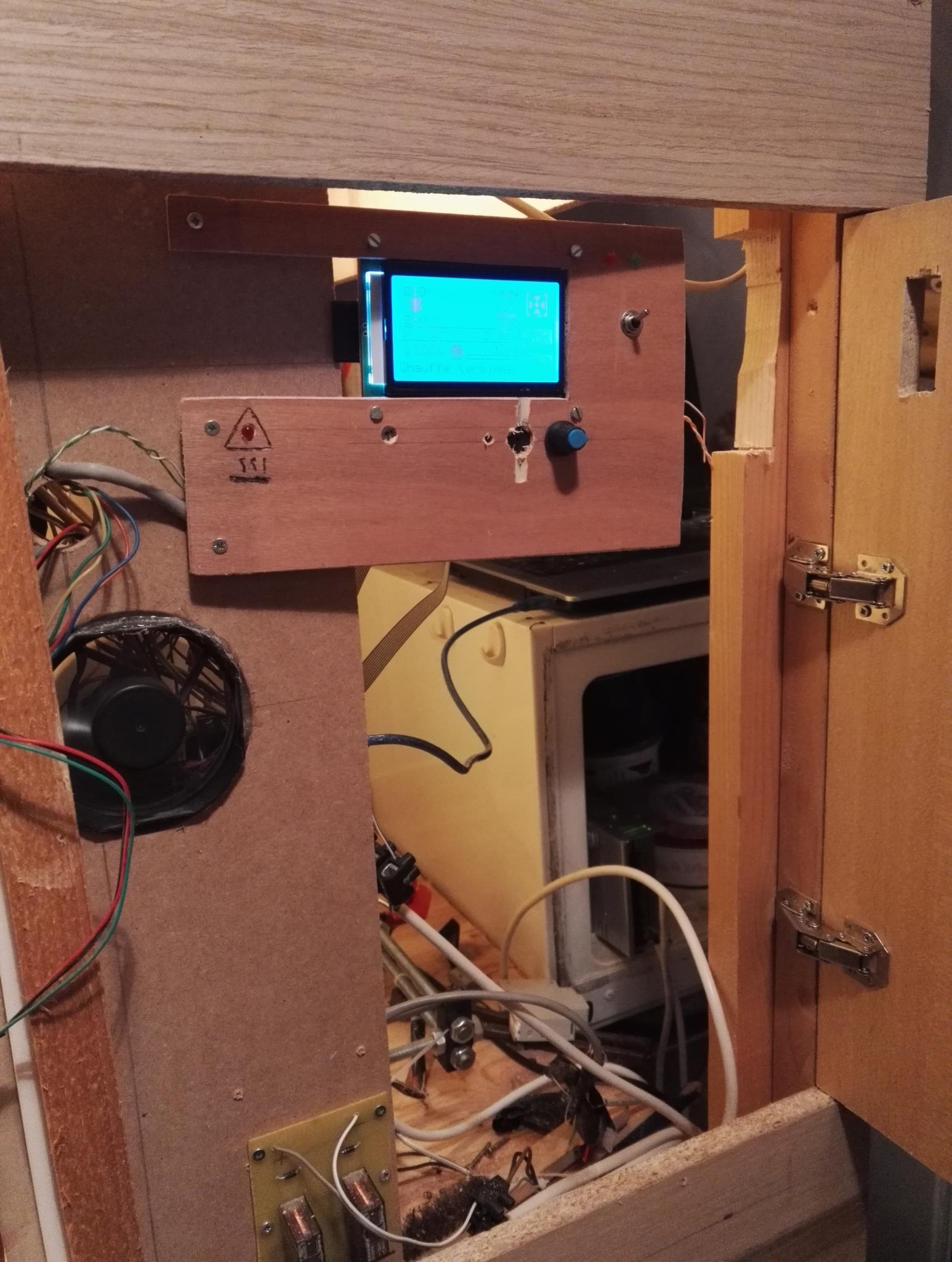

du coup voici quelque photo du caisson en bois qui avance et les modifications qui vont êtes faiteIMG_20171028_200046.thumb.jpg.96def35839b6ab42446c5589f40092a2.jpgvoici donc l'origine
IMG_20171112_111512.thumb.jpg.e4e0cba1795aa419b710839a613b52d5.jpgle début du caisson je verrai ou je ferrai des accès et trappe si besoin
je vais mettre en place une porte avec la carte arduino alimentation et tableau de controle et d'affichage dessus IMG_20171113_181038.thumb.jpg.b3bc04d093040445ec9de2fadc07a5e6.jpg
IMG_20171113_181032.thumb.jpg.0eb1a0361972eba3f0531934e3f01395.jpgIMG_20171113_181025.thumb.jpg.8b8d8fcc806879626e0514e0f02e68be.jpg
