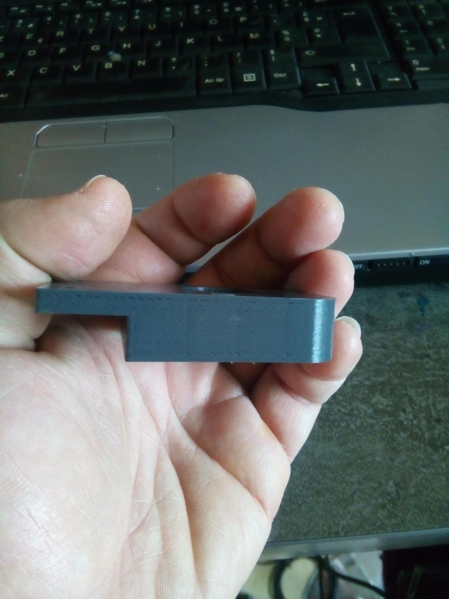

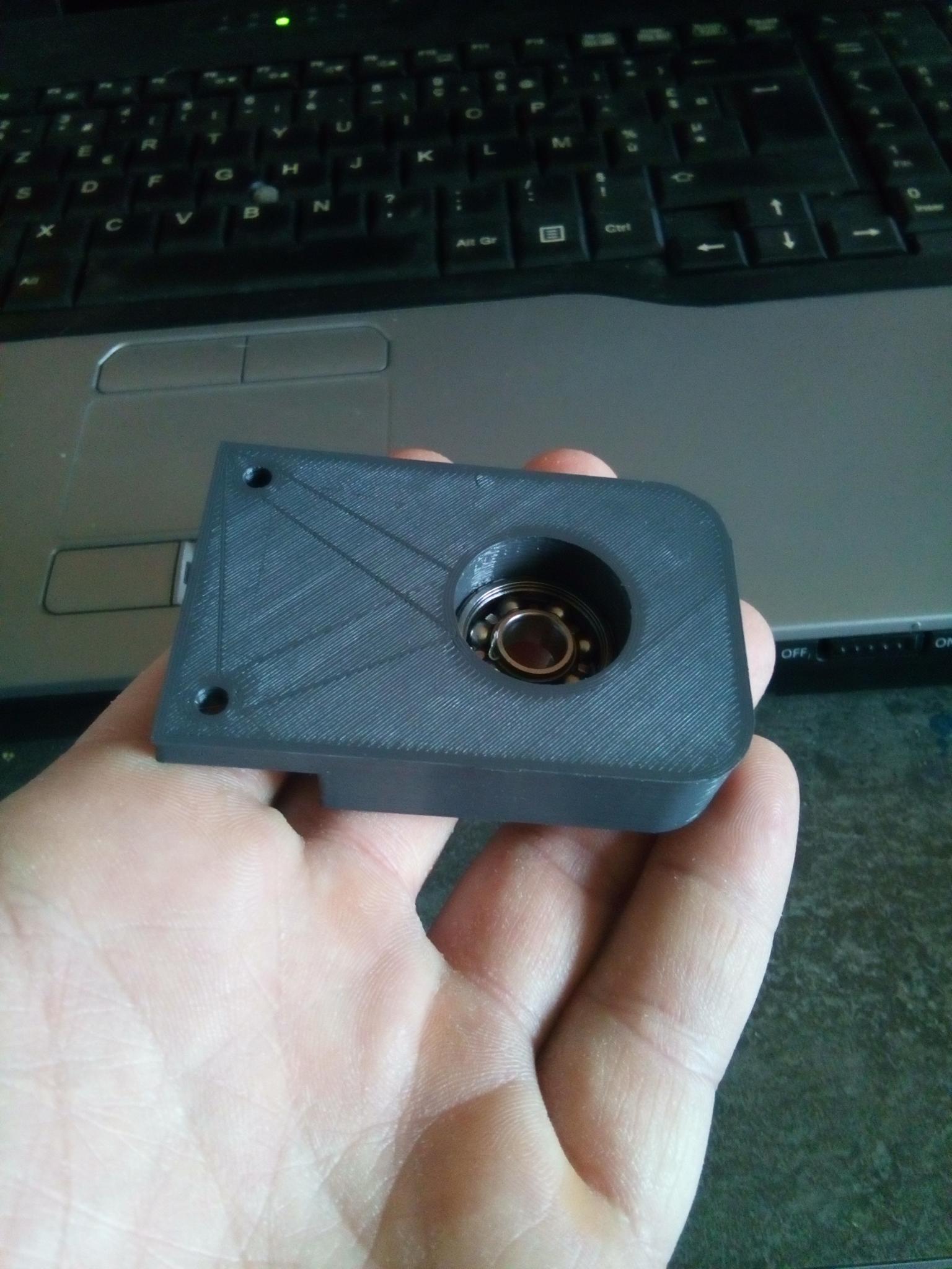

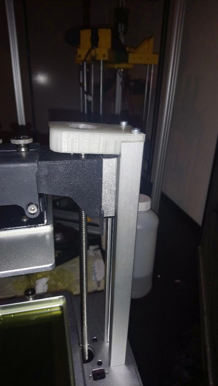

sylvain Posté(e) Décembre 16, 2017 Posté(e) Décembre 16, 2017 Il y a 2 heures, nono30 a dit : merci @sylvain voilà elle est allumée et je lui imprime le guidage haut du Z, je l'ai revu à ma sauce @sigiel Tu nous diras si cela fonctionne bien...par contre c'est drôle j'ai un ami qui l'a, et il imprime direct sans modification
sigiel Posté(e) Décembre 16, 2017 Auteur Posté(e) Décembre 16, 2017 (modifié) il y a 5 minutes, sylvain a dit : Tu nous diras si cela fonctionne bien...par contre c'est drôle j'ai un ami qui l'a, et il imprime direct sans modification oui, c'est possible. j'ai imprimer moi aussi sans. C'est pas "indispensable", c'est juste que ça diminue le woobling. qui est quand même un peut fort a mon gout. Ps les résine compatible sont ceux qui réagisse aux onde 400-450. Modifié (le) Décembre 16, 2017 par sigiel
sylvain Posté(e) Décembre 16, 2017 Posté(e) Décembre 16, 2017 Ah OK tu nous diras si ta pièce est efficace et peut être nous la partager ? Sinon oui la longueur d'onde est 405
sigiel Posté(e) Décembre 17, 2017 Auteur Posté(e) Décembre 17, 2017 mécaniquement la pièce de [mention=5291]sigiel[/mention] se justifie et ne peut qu'améliorer les choses [emoji6] voici ma petite version vous me pardonnerez je ne l'ai pas encore ébavurée proprement.Nono, Je crois que tu vas avoir un problème quand le machine auras finit un print.Elle remonte le plateaux au max. Sur ma pièce sa ne pose pas de problème vue qu'elle n à pas de truc qui la maintientElle se tord un peut... Envoyé de mon G3221 en utilisant Tapatalk

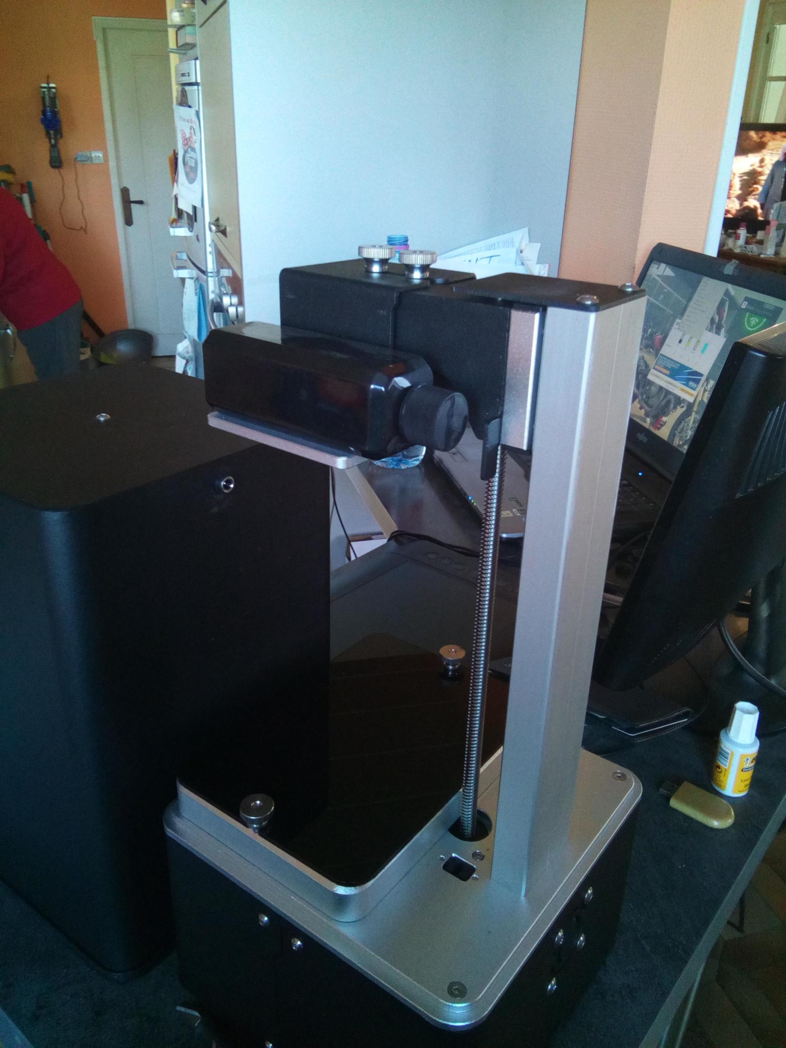

sylvain Posté(e) Décembre 20, 2017 Posté(e) Décembre 20, 2017 C'est bon j'ai reçu le paquet, mais pas d'adaptateur avec, bon on va regarder ça de plus près ?

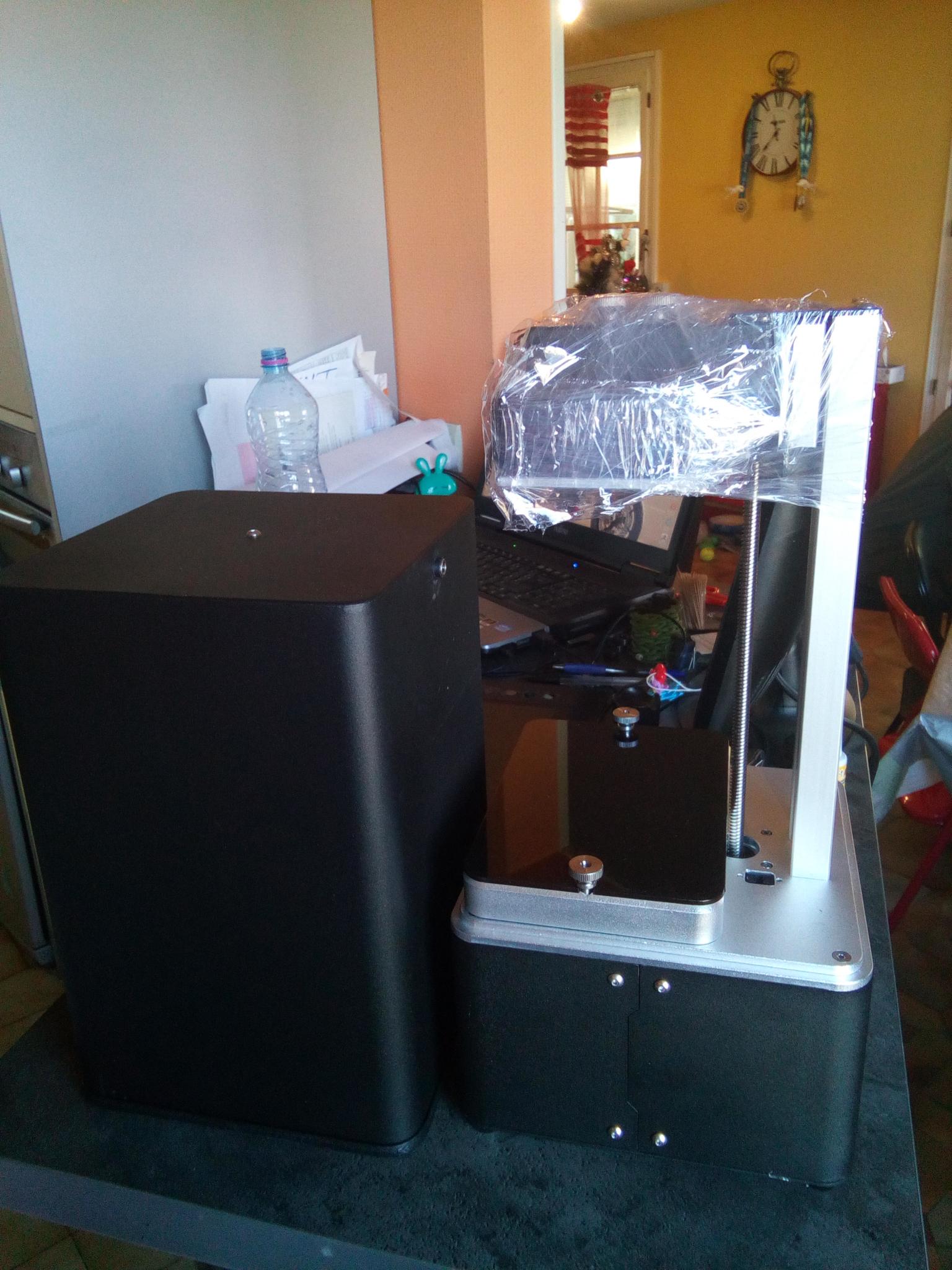

sylvain Posté(e) Décembre 24, 2017 Posté(e) Décembre 24, 2017 Pas encore, c'est sensé être mon cadeau de Noël, j'ai du faire de la place pour elle, je vais la déballer ce matin pour vérifier que tout fonctionne quand même ?

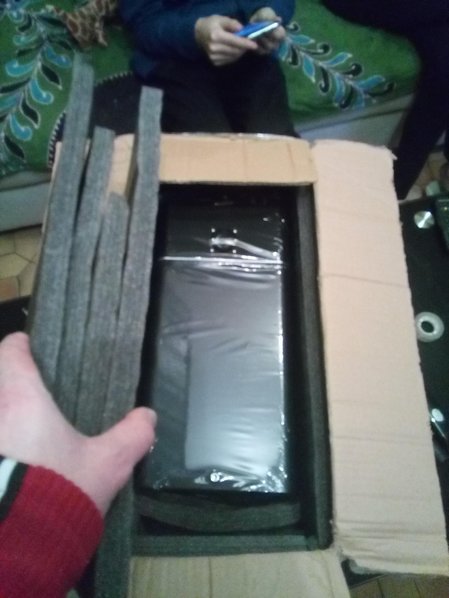

sylvain Posté(e) Décembre 26, 2017 Posté(e) Décembre 26, 2017 (modifié) bon alors en effet avec un peu de retard je deballe bon pour l'instant j'ai regarde les slicer, mais j'ai rien capté meme avec le pdf mon capot UV fonctionne, bonne nouvelle Modifié (le) Décembre 26, 2017 par sylvain
sylvain Posté(e) Décembre 26, 2017 Posté(e) Décembre 26, 2017 bon le wifi j'ai tout fait comme vous avez dit, mais pour l'instant cela ne fonctionne pas, mais cela ne me derange pas, pas contre j'ai strictement rien capé à leur slicer, je voulais voir si il mettait les support automatiquement mais apparament rien reussi a faire autre question quand tu l'allumes, automatiquement, il demande un auto leveling, c'est normal ??, je pensais qu'on le faisait une fois et puit basta
sylvain Posté(e) Décembre 26, 2017 Posté(e) Décembre 26, 2017 ok bon ca me va....par contre, question remplissage du bac resine,tu le remplis jusqu' au premier epaulement du bac, ou plus ? sinon le plateau de descente risque d'etre completement noyé lors de la premiere couche ?
