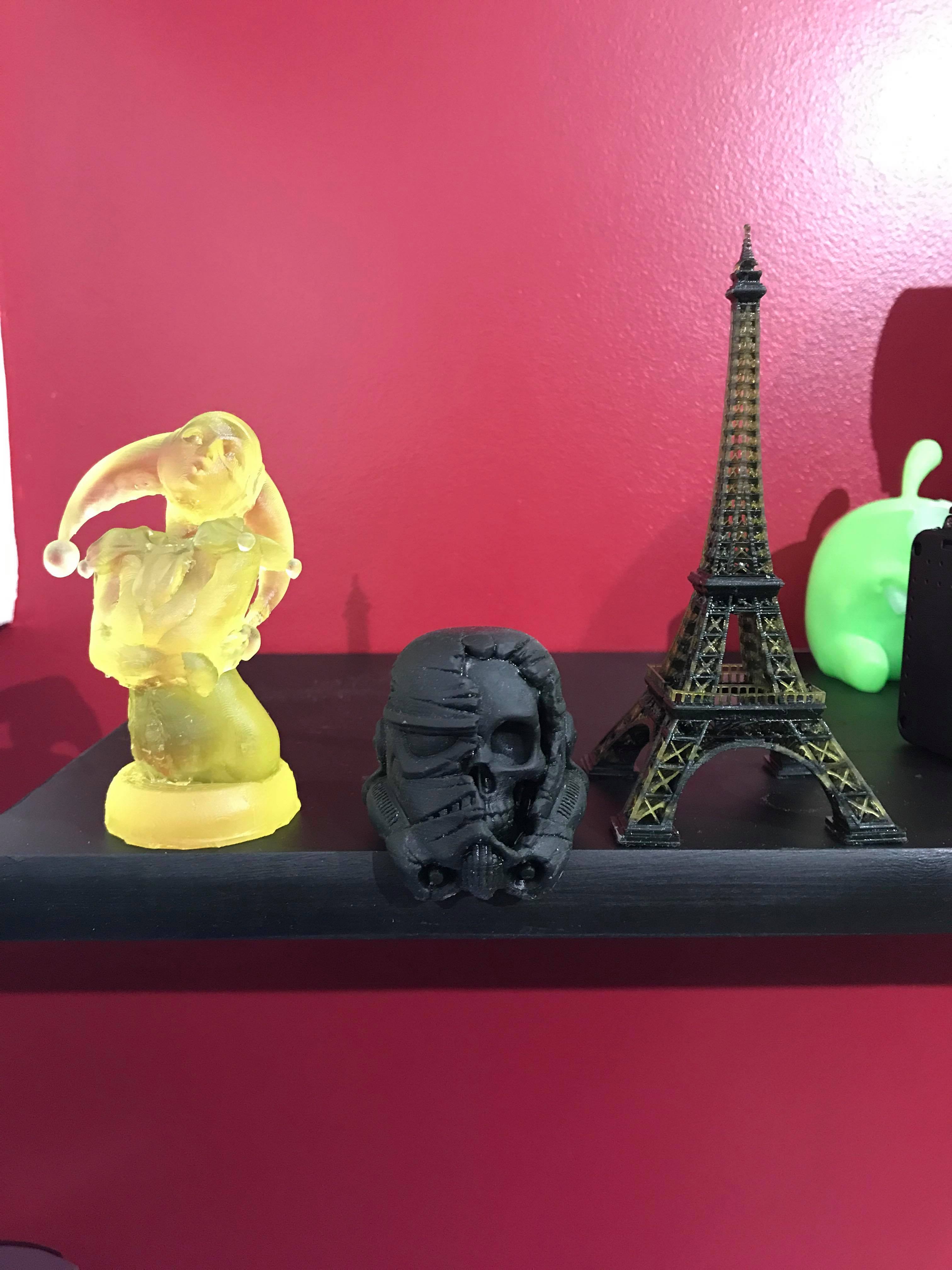

Nightly Posté(e) Mars 5, 2018 Partager Posté(e) Mars 5, 2018 0.05 avec la résine unpigmented Wanhao 30s première couche, 4 couches, 11s par couches 2 Lien vers le commentaire Partager sur d’autres sites More sharing options...
azbloc Posté(e) Mars 5, 2018 Partager Posté(e) Mars 5, 2018 quelle taille totale la figurine ? Lien vers le commentaire Partager sur d’autres sites More sharing options...
Nightly Posté(e) Mars 5, 2018 Partager Posté(e) Mars 5, 2018 8cm de haut Lien vers le commentaire Partager sur d’autres sites More sharing options...
azbloc Posté(e) Mars 5, 2018 Partager Posté(e) Mars 5, 2018 ha oui!! les détails et la qualité est vraiment impressionnante. Lien vers le commentaire Partager sur d’autres sites More sharing options...
Nightly Posté(e) Mars 5, 2018 Partager Posté(e) Mars 5, 2018 Je m'amuse pas à faire des trucs miniatures de 10mm de haut, j'y trouve aucun intérêt. A part une fois limite pour voir la précision de la machine mais c'est tout quoi. Pour le moment le plus haut c'est ma tour eiffel de 12cm et maintenant ce buste d'Harley Quinn de 8cm 1 Lien vers le commentaire Partager sur d’autres sites More sharing options...

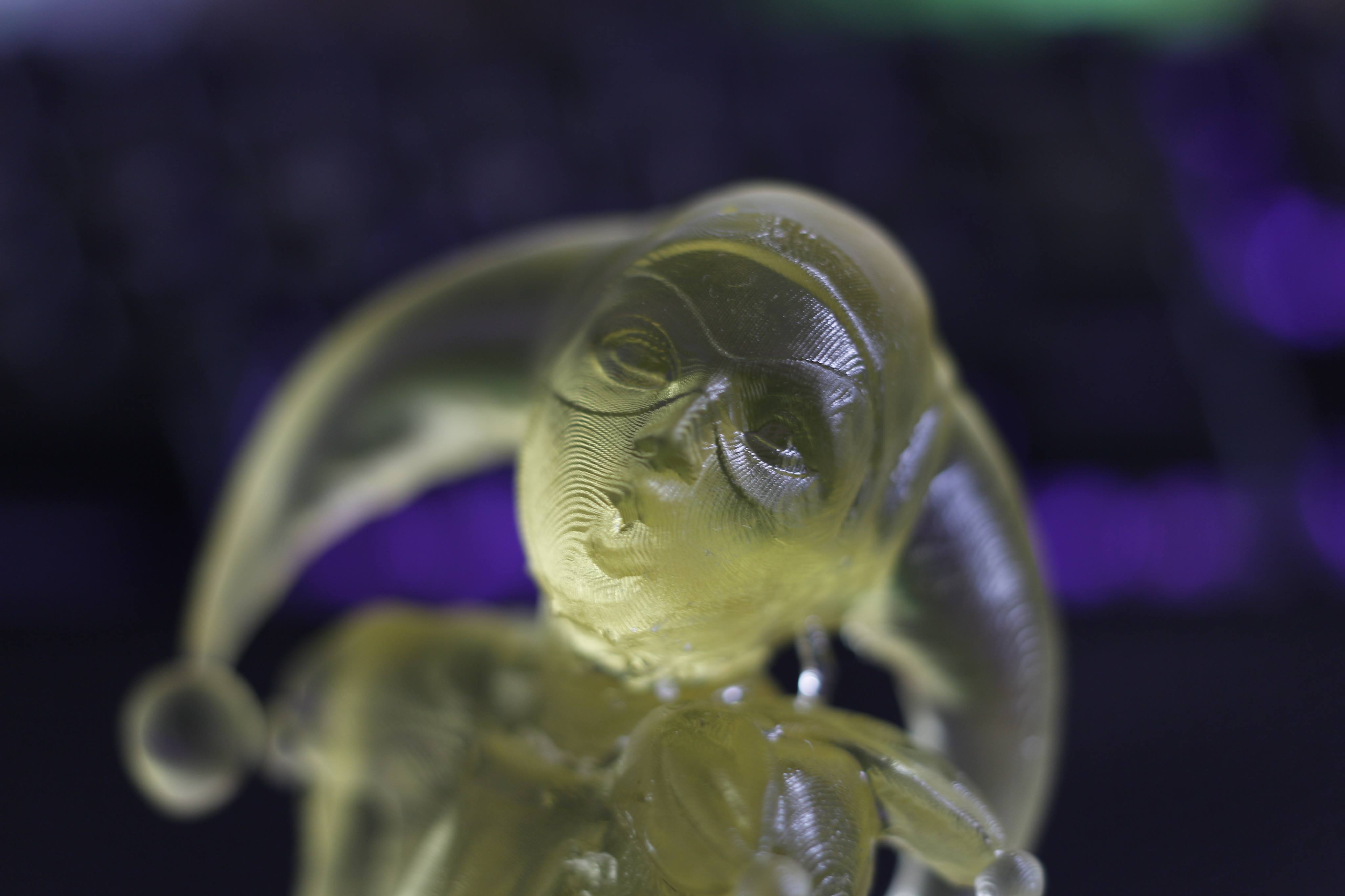

Wapata Posté(e) Mars 8, 2018 Partager Posté(e) Mars 8, 2018 Vue de loin ça donne pas pareil que ta première photo. Elle a quoi qui coule sur le ventre ? Lien vers le commentaire Partager sur d’autres sites More sharing options...
Nightly Posté(e) Mars 8, 2018 Partager Posté(e) Mars 8, 2018 (modifié) les supports sont restés accrochés J'ai reçu mon écran et mes feuilles FEP de chez FEPShop. L'écran venait sans la control board, du coup je l'ai dans le cul, à moins d'acheter la carte mais c'est 90€ Et les FEP ont l'air d'excellente qualitée ! Modifié (le) Mars 9, 2018 par Weiling Fusion du double post Lien vers le commentaire Partager sur d’autres sites More sharing options...

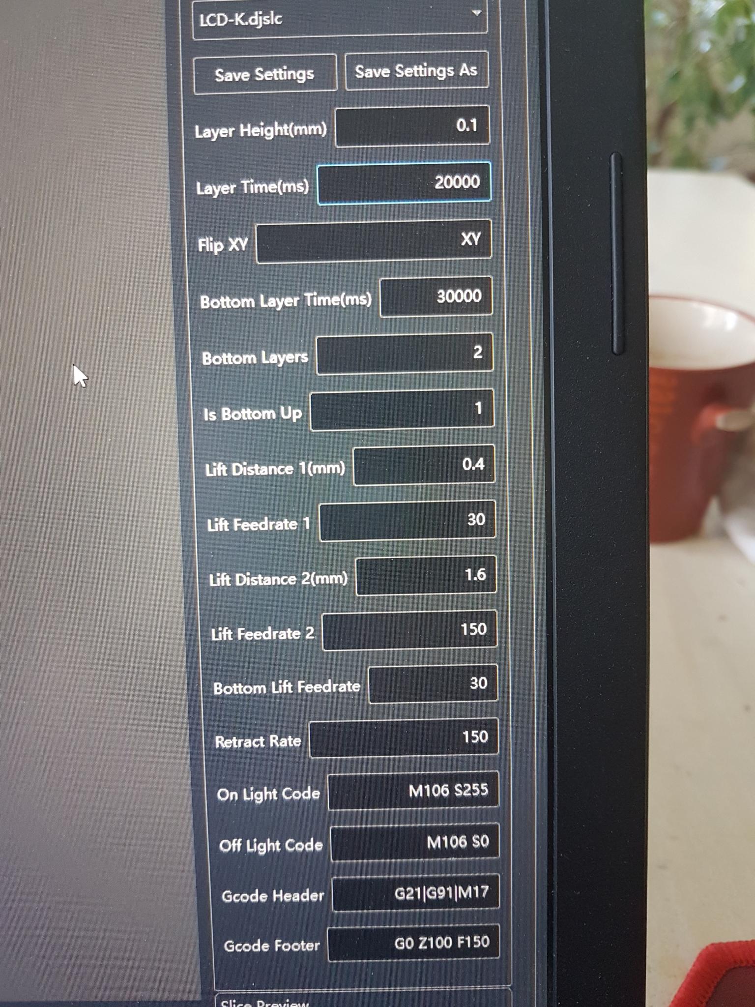

Nightly Posté(e) Avril 23, 2018 Partager Posté(e) Avril 23, 2018 Bon j'arrive à rien. Je ne sais pas ce qu'il cloche. 1 fois sur 6 un print sort correctement. sinon ça n'accroche pas à la base... Et je ne sais pas sur quels paramètres font en sorte que ça accroche ou pas à la base. Personne n'a trouvé de documentation sur la résine ou autre ? Ou même la signification des paramètres comme on peut trouver pour le FDM Lien vers le commentaire Partager sur d’autres sites More sharing options...

Nightly Posté(e) Avril 23, 2018 Partager Posté(e) Avril 23, 2018 Oui mais 1 fois sur 3. et avec la résine fournie... Depuis que j'ai la Wanhao clear sur le L j'ai du sortir 4 print correct et beaucoup de ratés. J'ai pris de la 3Dokay grise, j'ai sorti 2 print bien mais ce sont les plaques de calibration. Je veux imprimer quelque chose et je n'y arrive pas... Lien vers le commentaire Partager sur d’autres sites More sharing options...
sigiel Posté(e) Avril 23, 2018 Auteur Partager Posté(e) Avril 23, 2018 peut être en augmentent radicalement, genre le double de temps ? Lien vers le commentaire Partager sur d’autres sites More sharing options...
Nightly Posté(e) Avril 23, 2018 Partager Posté(e) Avril 23, 2018 (modifié) mes settings Modifié (le) Avril 23, 2018 par Nightly Lien vers le commentaire Partager sur d’autres sites More sharing options...

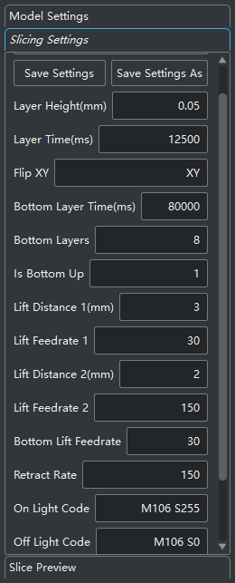

sigiel Posté(e) Avril 24, 2018 Auteur Partager Posté(e) Avril 24, 2018 je dirait layers times (ms) 18000 bottomlayer times 40000 bottoms layers 4 la avec tes settings je pense que tu overcure la base. Lien vers le commentaire Partager sur d’autres sites More sharing options...
Nightly Posté(e) Avril 25, 2018 Partager Posté(e) Avril 25, 2018 Décollement de la base. le reste par en co***e j'en ai vraiment marre là.. Lien vers le commentaire Partager sur d’autres sites More sharing options...
