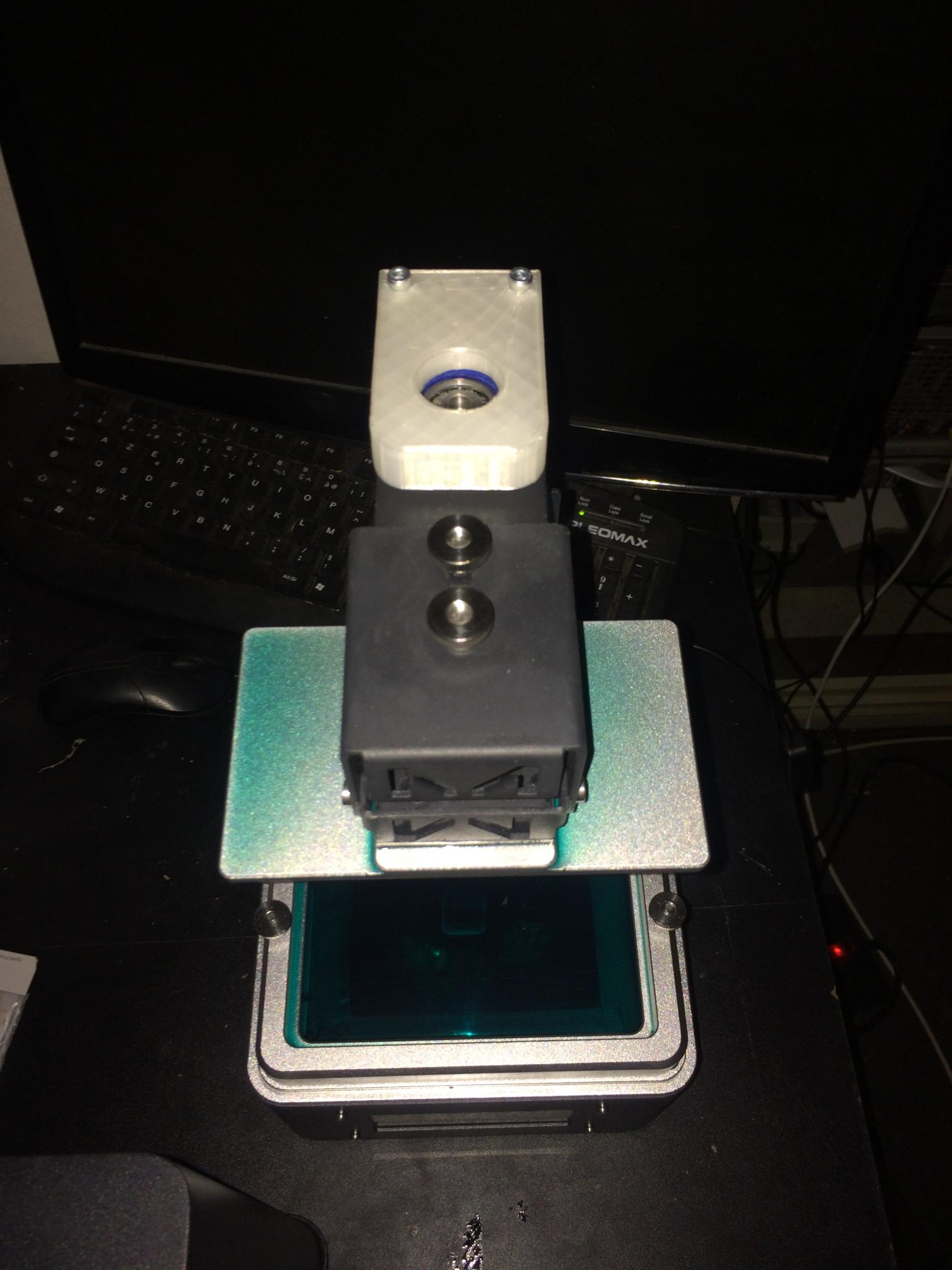

sylvain Posté(e) Décembre 2, 2017 Posté(e) Décembre 2, 2017 @sigiel j' passé commande pour la L2, tu aurais ta piece pour le wooble, comme ça je vais commencer à l'imprimer en attendant la livraison.....en plus elle n'est pas tres chere en ce moment je trouve
sigiel Posté(e) Décembre 2, 2017 Auteur Posté(e) Décembre 2, 2017 Le anti-woobler... j'ai mis un roulement a bille pour spiner, je connait pas vraiment la taille. le trou est un poil trop grand du coup j'ai mit un peut de bluetape autour. je prefere le laisser comma ça car plus est mieux que pas asser... (et suivant l'etalonnage des printeuse,) bref le STL Micromake L2 AntiZ Wobble v2.stl... Ps quand mon tel seras recharger et que je pourait recup les photo, je posterais les image de pièce painte. Bon il faut garder a l'esprit que la photo exagère les défauts a l'oeil nue on y voit que dalle...

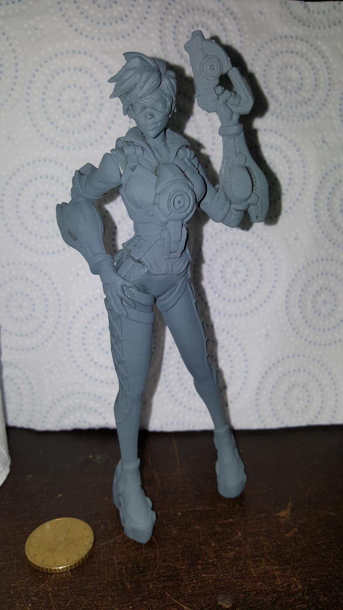

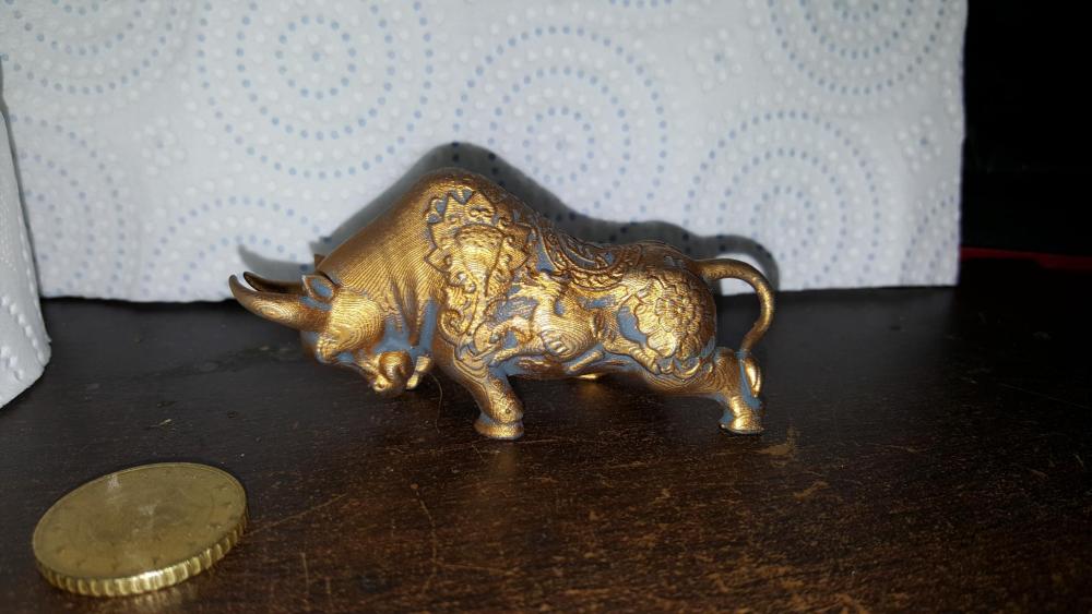

sigiel Posté(e) Décembre 3, 2017 Auteur Posté(e) Décembre 3, 2017 alors la première image c'est du 0.05 (environ 2 euro de résines) le "bull" a été imprimer a l'envers le pieds en premier. pas sur le cote comme pourrait le suggérer les espèce "couches" . je ne sais pas trop de ou ça vient. La seconde , Tracer c'est du 0.1 car je voulait la comparer a la même figurine imprimer avec ma Micro Delta bon c'est quand même environ 5 -6 euro de résines bon je met un gros bemole, la on dirait une impression rater. (de prêt quand on agrandit l'image), mais voilas a l'oeil nue et au toucher on n'y vois vraiment que dalle.
gigui Posté(e) Décembre 3, 2017 Posté(e) Décembre 3, 2017 Merci pour les photos L'arme et le bras a été imprimé à plat ou c'est le même phénomène que pour le bull ? Peut être que les couches sont plus visible parce que c'est un écran 1080 et pas 1440 comme pour la d7 ? Niveau soft qu'utilises ou conseil tu , je trouve création workshop plutôt horrible ...
azbloc Posté(e) Décembre 6, 2017 Posté(e) Décembre 6, 2017 Le 02/12/2017 at 12:40, sigiel a dit : Le anti-woobler... j'ai mis un roulement a bille pour spiner, je connait pas vraiment la taille. le trou est un poil trop grand du coup j'ai mit un peut de bluetape autour. 608ZZ = Taille : diamètre intérieur : 8 mm Diamètre extérieur : 22 mm//épaisseur : 7 mm
