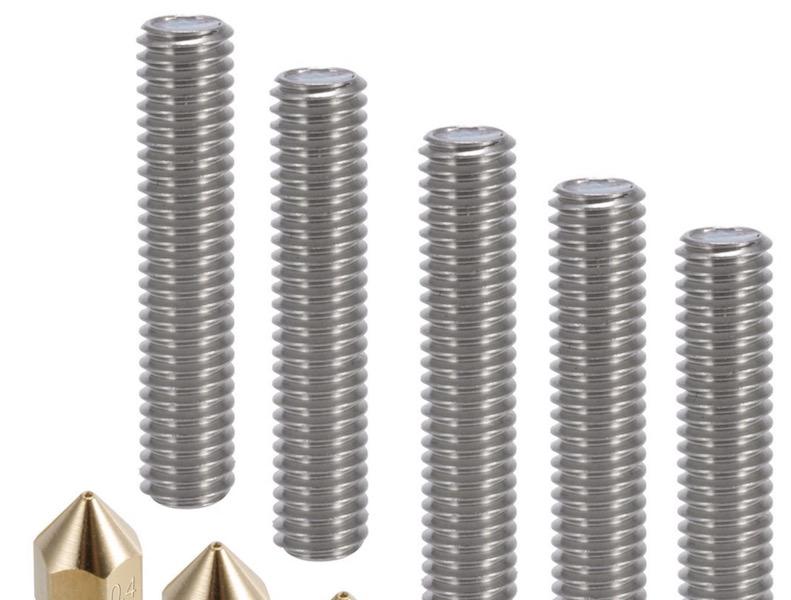

PrintOlivier Posté(e) Novembre 19, 2017 Posté(e) Novembre 19, 2017 Le 19/11/2017 at 08:22, Ghabryel a dit : Bon des nouvelles aujourd'hui ... Dérouler As tu mis en place la tige filetée achetée sur Amazone ? Elle contient bien un tube téflon d’origine sur la moitié de sa longueur, côté buse, comme on le voit sur cette photo ?
Ghabryel Posté(e) Novembre 19, 2017 Auteur Posté(e) Novembre 19, 2017 Oui mais finalement je l'ai percé sur toute sa longueur pour que le tube la traverse comme c'est prévu sur le montage d'origine de la CR-10 par contre j'ai utilisé la buse de ce kit que j'ai elle aussi percé du coup https://www.amazon.fr/gp/product/B06XW4R7X5/ref=oh_aui_detailpage_o00_s01?ie=UTF8&psc=1
PrintOlivier Posté(e) Novembre 19, 2017 Posté(e) Novembre 19, 2017 Le 19/11/2017 at 08:27, Ghabryel a dit : Oui mais finalement je l'ai percé sur toute sa longueur pour que le tube la traverse comme c'est prévu sur le montage d'origine de la CR-10 Dérouler Donc ton tube téflon qui vient lui de l’extruder ne s’enfonçait pas jusqu’à la buse ?
Ghabryel Posté(e) Novembre 19, 2017 Auteur Posté(e) Novembre 19, 2017 Eh bien puisque cette tige fileté au départ n'a pas de tefflon non il y'avait un petite interruption qui ne l'a pas empêcher d'imprimer plusieurs heures sans soucis. Puis a l'autre extrémité comme le tefflon ne sort pas du tube je rajouter une rondelle de tefflon qui faisait le lien entre le bout de la tige fileté et la buse. Ça fait trop d'élément a problème possible et c'est pourquoi j'ai tout percé. Mon extrudeur continue a être un peu capricieux mais plus de bouchon constaté pour l'instant entre l'extrudeur et la buse.
