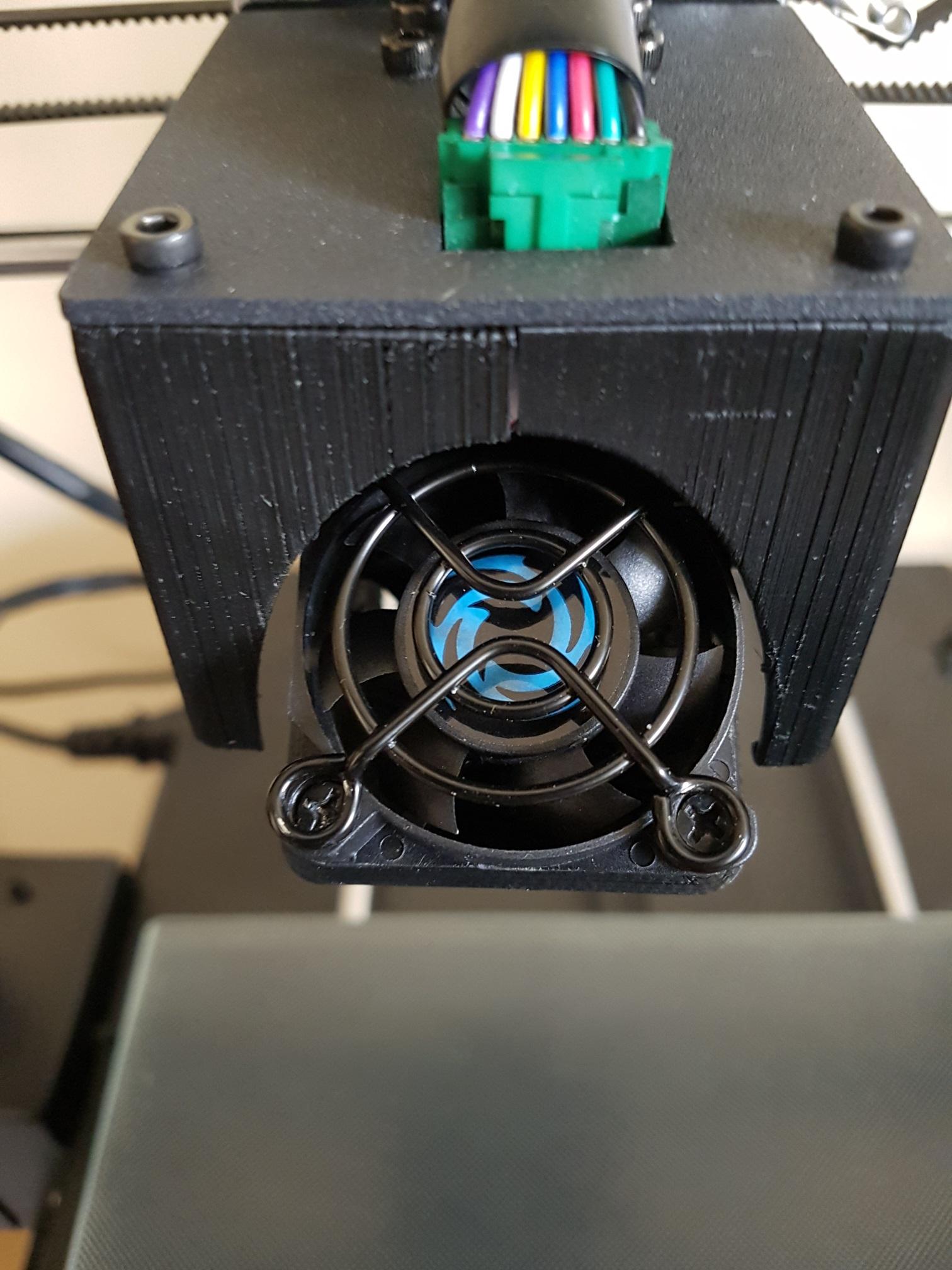

J'ai changé le ventilateur de la carte par un 100x100 mm en 12mm d'épaisseur, c'est un ventilateur trois fils alors que celui d'origine est un deux fils donc pour le brancher j'ai retiré les pins de la broche de l'ancien (en m'aidant de la pince à épiler fourni avec notre imprimante pour baisser la petite patte qui bloque) puis j'ai inséré à la place le fil rouge et le noir et j'ai laissé de côté le jaune en l'isolant avec un bout de gaine. Je l'ai fixé en utilisant une seul vis sur la patte de fixation, il ne bouge pas. Bilan : on n'entend plus rien de ce côté, et tous les composants sont brassés.
 https://www.amazon.fr/Scythe-Ventilateur-Kaze-Slim-1000/dp/B0017K8X4M
- J'ai changé le ventilateur de la hotend par celui de slayer-fr  ( https://www.amazon.fr/gp/product/B000EHPQ2G/ref=oh_aui_detailpage_o03_s00?ie=UTF8&psc=1 ), et là je vais changer celui de l'alimentation par celui cité par stef_ladefense https://www.amazon.fr/gp/product/B00006HOMA ).
- J'ai imprimé un nouveau cache de hotend dans lequel j'ai installé une barrette flexible de 3 led en blanc froid ( https://fr.aliexpress.com/item/2015-New-12V-3528-SMD-3LED-Flexible-Car-Lamp-Strip-Light-IP65-Red-Green-Blue-Yellow/32516923012.html?spm=a2g0s.9042311.0.0.2kWG8K , leur demander pour le retour en stock cela revient régulièrement).
La barrette Led est autocollante, et dans le nouveau cache il y a une gouttière pour passer un cable, j'ai percé à 1,5 cm pour avoir accès à cette gouttière et faire sortir les fils que j'ai soudé sur le ventilateur de la hotend. Ainsi dès qu'une impression est lancée, la lumière s'allume en même temps que le ventilateur de la hotend. A ce jour cela n'a aucunement perturbé le fonctionnement de ce dernier.

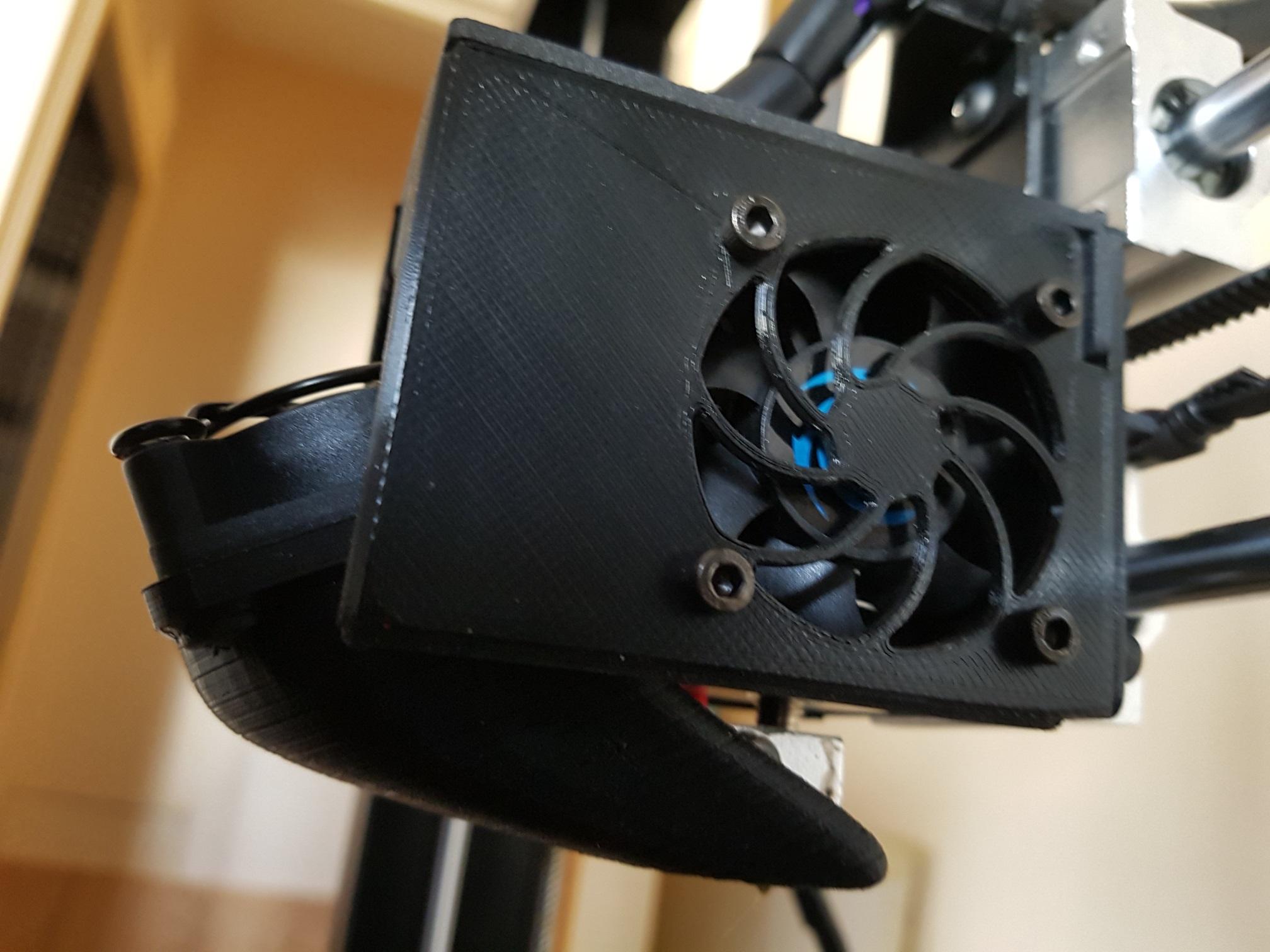

J'ai toujours un doute en voyant ce design : est-ce qu'il y a suffisamment d'air amené vers la buse pour refroidir la pièce ?
Je préfère les ventilateurs "turbo"... J'en ai commandé dans le but de remplacer celui d'origine de la mega. Je partagerai le design ici :)
Modifié (le) par bistory
Sur le papier un "blower" n'a pas vraiment un débit plus important qu'un ventillo classique, donc je ne sais pas ... il faut prendre en compte le débit d'air en utilisation, avec la surpression crée par le conduit.
Le 26/11/2017 at 15:18, chrisv a dit :
En effet, je vois que le NF-A4x20 FLX de Noctua débite 5.5cfm à son régime max alors qu'un blower no-name délivre 4.21cfm. Donc sur le papier, le Noctua est plus silencieux et plus performant. Ca change tout :)
Oui mais comme je l'ai dit il faut faire attention a ces chiffres, car le le noctua est mesuré à l'air libre, donc a pression atmosphérique des deux cotés du ventillo. Pour le blower, il y a une restriction d'origine à la sortie, donc la pression augmente et forcement le débit chute.
Le mieux est de faire un bridge test et voir quelle solution s'en sort le mieux... je vais m'y pencher quand j'aurai reçu les blowers :)

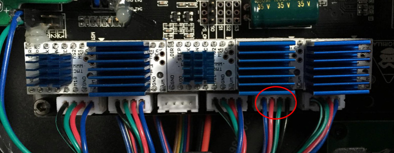

Re,
Finalement je n'ai pas trouvé le changement de steppers révolutionnaire, j'ai enlevé les TMC2100 ainsi que les TL-smoothers pour installer sur les 5 emplacements des TMC2208 (21€ les 5 : https://fr.aliexpress.com/item/5-pcs-Super-Silencieux-TMC2208-V1-0-Stepstick-Stepper-Motor-Pilote-Module-Dissipateur-de-Chaleur-Pour/32838778073.html?spm=a2g0s.9042311.0.0.NXpDJk ).
En revanche là on y est dans le révolutionnaire pour notre i3 : c'est vraiment du plug (set 1,06V), invert and print.
il faut régler la Vref à 1,06V. Voici l'ordre des fils à respecter pour chaque stepper en photo.
5a65c9d491bb0_Fichier22-01-2018121312.thumb.jpeg.bf085c49231018f46b97d5e03fda470d.jpeg

il y a 7 minutes, macandnews a dit :
Bonsoir,
C'est normal que le branchement des fils ne soit pas inversé sur le connecteur dans le rond rouge ?
Merci  ;)
Si il a été inversé ! Son ordre d'origine (de la gauche vers la droite) était : noir, vert, rouge, bleu.
