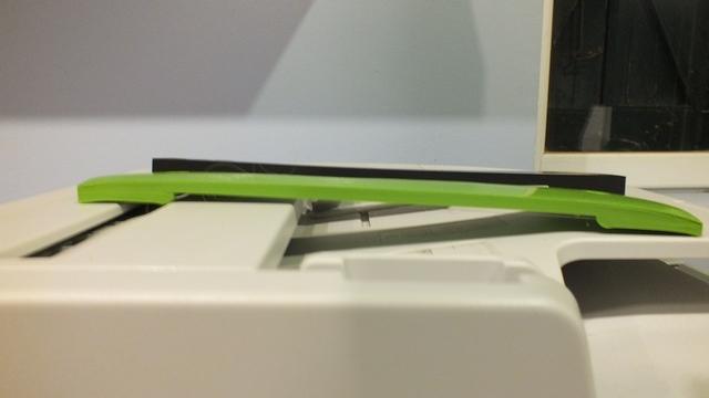

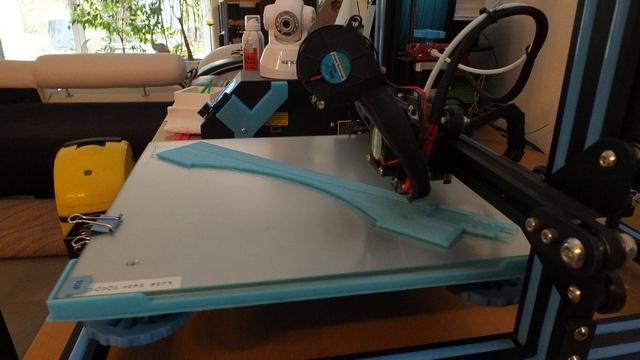

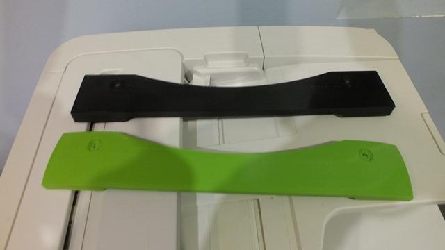

rmlc460 Posté(e) Décembre 5, 2017 Auteur Posté(e) Décembre 5, 2017 Tiens, allez, pour vous réjouir: vous savez que je peste contre un seul et unique rouleau de PLA, du ICE FILAMENTS Gracious Green de chez Ah!MaZone. Ben voila un comparatif entre ce fil et de l'octofiber noir: aucun réglage de bed, pas de changement ni dans Cura, ni dans le Gcode, deux impressions à la suite, direct sur vitre avec laque: Et n'allez pas m'inventer une histoire de parallaxe, hein. COOL!!!

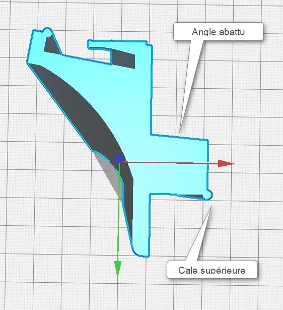

rmlc460 Posté(e) Décembre 27, 2017 Auteur Posté(e) Décembre 27, 2017 (modifié) J'espère que tu viens de télécharger le fichier, parce que je l'ai mis à jour il y a quelques temps, l'origine avait tendance à bouger dans le profil. Du coup, ça sera peut-être un peu serré pour la clipper! Il faut ébarber l'angle du bas des 3 cales: voici les dernières modifs, à l'envers, bas en haut, bien sur) Pas de support, et à 100% infill, à 50% tu n'imprimes que la coque... Modifié (le) Décembre 27, 2017 par rmlc460

rmlc460 Posté(e) Décembre 27, 2017 Auteur Posté(e) Décembre 27, 2017 (modifié) Non, ça date de naouelle. J'avais aussi refait l'arrondi qui est maintenant sur toute la longueur. Comme ça, plus besoin de supports du tout. Par contre, une bordure ne fait pas de mal. Comment ça, édité avec quel soft? Là, c'est une capture d'écran de Cura. Modifié (le) Décembre 27, 2017 par rmlc460

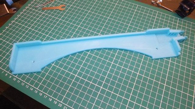

rmlc460 Posté(e) Décembre 27, 2017 Auteur Posté(e) Décembre 27, 2017 (modifié) Next upgrade en phase de test J'avais déjà réalisé des coins de plateau. Mais ça ne tenait pas suffisamment mon isolant coton de 3mm: devant et derrière, pas trop de problème grâce aux pinces, mais sur le côté, il se vautre, et n'est pas en contact avec le lit. Actuellement, ça donne ça: Pas top! Du coup, je les ai modifiés de manière à ce qu'ils ferment les côtés, et j'ai relevé les bords, de manière à tenir la vitre. Si ça se trouve, je vais juste pouvoir la poser et oublier les pinces! Voici ce que ça donne côté droit: Du côté gauche, bien sur, la sortie de câble du lit chauffant est intégrée. Print en cours, 4 heures à 100mm/s, Yeahhhh! J'essaye de les imprimer sur chant. Si ça marche, j'essayerai de prolonger les côtés face et arrière. Modifié (le) Décembre 27, 2017 par rmlc460 1

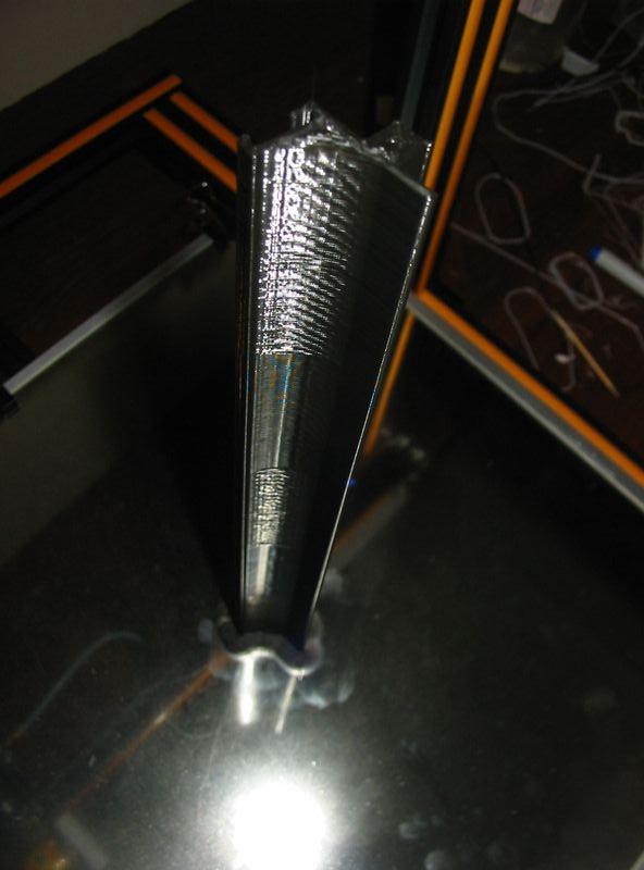

tritium Posté(e) Décembre 27, 2017 Posté(e) Décembre 27, 2017 (modifié) Et Merd___ ! Objet tombé à 22,2 cm de haut (3h50 sur 4h15)... Pas glop ! ...bon je n'avais pas mis d'adhérence au plateau sous Cura ... Faut-il toute la longueur de la barette pour qu'elle tienne ? Tritium dégoutté ... Modifié (le) Décembre 27, 2017 par tritium
rmlc460 Posté(e) Décembre 27, 2017 Auteur Posté(e) Décembre 27, 2017 (modifié) Il faut impérativement de la laque de bonne qualité, et une bordure, pas une jupe. Et aussi que le fil soit bien liquide, moi je le mets à 210°. J'en ai fait plusieurs, ça tient très bien. Profites-en pour regarder si l'enclenchement dans le V-slot se fait correctement, et si ton ruban de Leds va bien rentrer! Moi, j'ai utilisé un ruban étanche, avec du silicone qui le rend souple pour l'enquiller et le bloquer. @doby02 Non, je ne maîtrise pas vraiment! Il m'arrive souvent de repartir à 0, parce que je me rends compte qu'un truc ne colle pas, et que je m'y prends comme un gros naze. Le pire, c'est quand j'utilise un plugin pour arrondir les lignes d'angle, et que j'oublie de faire un enregistrement séparé! Là, c'est vraiment galère. Et puis il y a des formes que je n'arrive pas à reproduire, ça m'énerve. Si j'arrivais à me faire à Fusion, ce serait plus simple. Mais je n'arrive pas à bien intégrer les différentes notions, qui sont vraiment différentes... J'ai pas le bon état d'esprit. Modifié (le) Décembre 27, 2017 par rmlc460

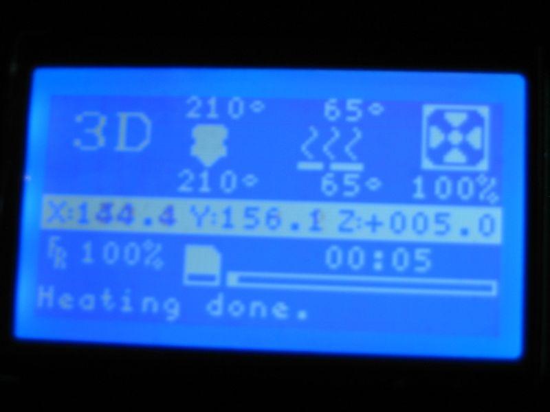

tritium Posté(e) Décembre 27, 2017 Posté(e) Décembre 27, 2017 (modifié) Ok, ok, je relance: avec un brim sous Cura, sur mirroir avec laque Elnett de L'Oreal (parce que tu le vaut bien) avec de la colle UHU avec du filament Grossiste 3D noir FillIn de 100% Mais en 0.4 pour gagner un peu de temps , tant pis pour le rendu, c'est derriere ... à 210°C et un hotbed à 65°C Ca vous va ? ...Go ! Modifié (le) Décembre 27, 2017 par tritium

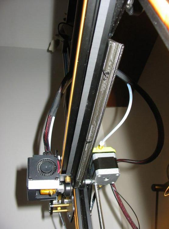

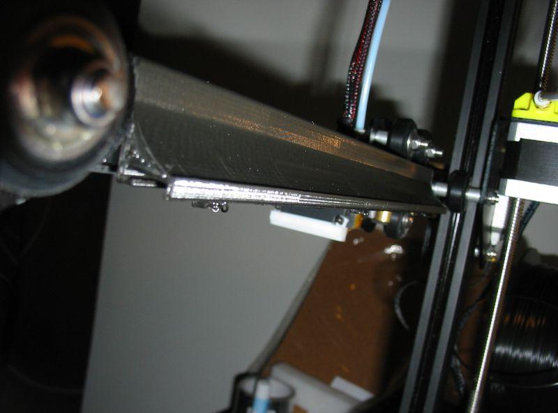

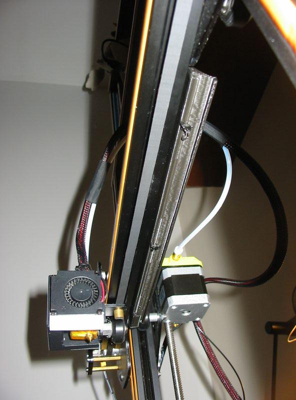

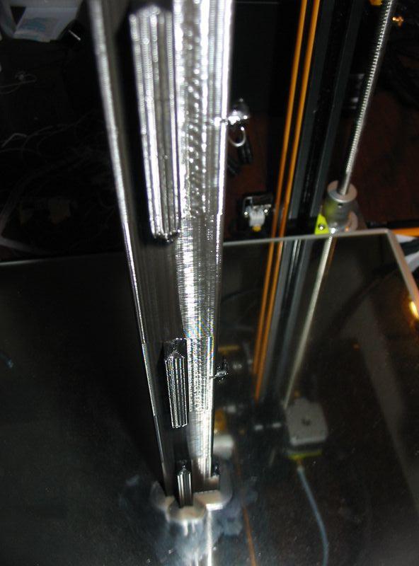

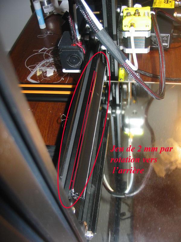

tritium Posté(e) Décembre 27, 2017 Posté(e) Décembre 27, 2017 (modifié) @rmlc460 , sur mon bout de reglette, j'ai testé le positionnement et malgré la cale supérieure, il y a du jeu (2mm) vers l'arrière , Regarde: Est-ce normal ? tout en sachant que je n'ai RIEN CALIBRé ! et que mes côtes ne sont pas ajustées ...mais c'est pour savoir. Sinon, je plussois pour le mirroir, le rendu est nickel et tes clips sont TOP ! Pour l'instant l'impression continue: Wait and see at 22cm Modifié (le) Décembre 27, 2017 par tritium

tritium Posté(e) Décembre 27, 2017 Posté(e) Décembre 27, 2017 (modifié) @zavala13 : les photos montrent du 0.4 mm. @rmlc460 : voilà, voilà , c'est tout chaud : Ca s'est bien passé: (je rappelle en 0.4) Posée: Donc le 3eme "guide" qui entre dans le profilé (et qui possèdent les cales supérieures) finissent de stabiliser l'ensemble. Ca ne rentre pas en force et , peut-être , dans mon cas (CAD avec mon impression non calibrées et mon profilé alu), les cales pourraient être un poil plus grande pour limiter le jeu. Mais je pense vraiment que ça se joue au poil de c_l et que mon non calibrage y est pour beaucoup... Il ne me reste plus qu'à trouver le ruban adhoc ...j'ai hâte de pouvoir y voir mieux ! Merci à toi @rmlc460 et au fait, as-tu avancé sur le Rpi ? Tritium un peu moins bête... Modifié (le) Décembre 27, 2017 par tritium
rmlc460 Posté(e) Décembre 27, 2017 Auteur Posté(e) Décembre 27, 2017 (modifié) J'ai cet effet sur le premier modèle que j'avais dessiné, et qui est actuellement en place (il n'est jamais tombé!). Du coup, j'en ai fait une 2ème version, avec le petit rebord supérieur. Puis, voyant que j'avais les pires difficultés à rentrer un seul petit bout, j'ai abattu l'angle du dessous. Mais j'ai encore en tête effectivement de faire un rebord plus large, pour que ça bloque d'une manière plus ajustée. Là, j'ai lancé une petite modif, je te dirai. Ceci dit, je pense qu'il n'y aucun risque pour que tu retrouves ta barrette de LEDs sur le plateau!!! Bon courage! c'est pas pour te porter la scoumoune, moumoune, mais je ne suis jamais arrivé à rien avec la colle!!! ---------------------------------------------------------------------------------------------------- Haha!!! J'avais pas posté ma réponse, mais je vois que ça c'est bien passé, au final! Entre trop et pas assez de jeu, il est difficile de choisir. J'ai donc fait entre deux! Et puis, 0.2 ou 0.4, derrière le profil et quand c'est allumé, en plus, quelle importance??? Faut arriver à relativiser le besoin de précision des geeks, ça ne sert à rien dans la vraie vie. En tous cas, go on! Et n'oublie pas le petit inter à pas cher de mon lien Th, il est particulièrement top. PS: print modifié. ça fonctionne sur un bout. reste à affiner: d'ici quelques jours, le STL aura été modifié... si je ne suis pas passé à autre chose entre deux! Modifié (le) Décembre 27, 2017 par rmlc460

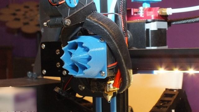

rmlc460 Posté(e) Janvier 8, 2018 Auteur Posté(e) Janvier 8, 2018 Le pimp du jour, la tuyère de sortie de @nicolas65, vraiment géniale. Le flux d'air est nettement canalisé. Elle attend son nouveau ventilo silencieux, un Noiseblocker XM2 que je devrais recevoir demain. Bien entendu, le ventilo est monté en aspiration Il me reste encore un ventilo à trouver, celui du fang actuel est une récup qui est arrivé en fin de vie. En prévision, un fang avec un ventilateur axial, car tous les radiaux sont donnés pour 30dB, alors qu'un axial tourne aux alentours de 14dB... pour un débit équivalent, et une vitesse de rotation inférieure... Donc, prochain mod, un nouveau fang avec un autre petit XM2, si le premier me convainc! Et si ça se trouve, j'y collerai un ventilo en 4020, qui souffle 2 fois plus pour le même prix et le même bruit... A part ça, l'encadrement du plateau est finalisé, en fin d'impression, restent les tests avant publication, mais déjà les pinces sont retournées dans ma boite à outils...! 1
rmlc460 Posté(e) Janvier 8, 2018 Auteur Posté(e) Janvier 8, 2018 (modifié) Non, le bleu, c'est un choix délibéré et totalement assumé. J'en ai 3 différents, tous en bleu clair, celui-ci c'est l'Icefil! Ma machine sera noire et bleue, qu'on se le dise! J'ai horreur des trucs multicolores Et sachant ce que j'ai dit plus haut, pour le radial, j'aimerais bien que tu développes... parce que moi, je ne leur trouve aucun intérêt. A vrai dire, j'en ai même un en 20mm de large, mais comme je ne sais pas modifier le fang, qui est prévu pour des 15mm, je ne l'ai même pas testé! Modifié (le) Janvier 8, 2018 par rmlc460
