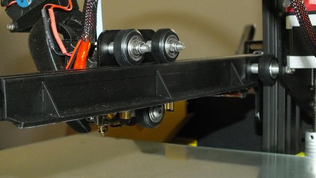

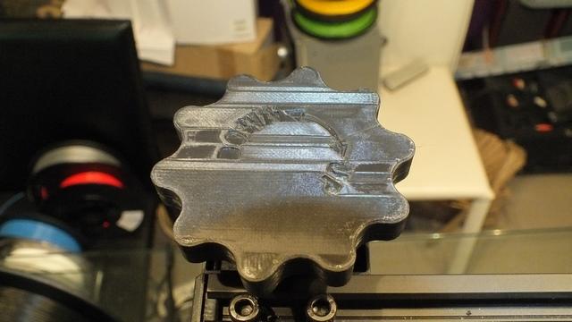

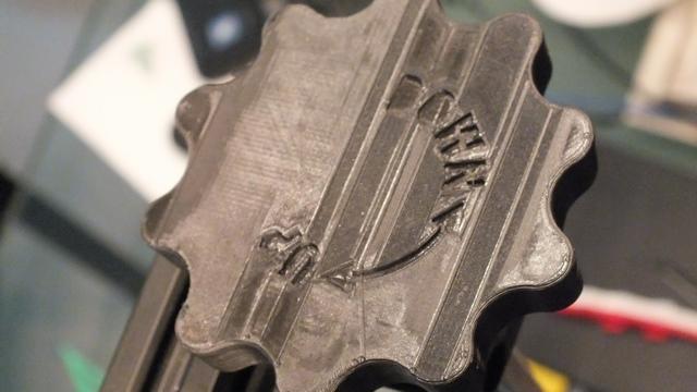

rmlc460 Posté(e) Novembre 29, 2017 Auteur Posté(e) Novembre 29, 2017 (modifié) Pour la flèche, c'est pas grave, elle ne va pas s'envoler non plus! La grosse poignée a un filetage pas mal foutu dans l'alésage. Sauf que telle qu'elle est présentée d'origine, elle s'imprime tête en l'air, avec des supports. Bien entendu, il y a de la merde à dégager dans le trou, mais il est assez profond, et ça se passe bien à la main, avec un foret de 8. Mais je vais tout de même en imprimer une autre avec le bouton en bas, car il y a des inscriptions gravées, et du coup, la finition est moche: Ça craint! Et je ne vois pas trop comment gérer ce genre de problème, à part imprimer tête en bas direct sur le verre. Encore un challenge! Et pour le fang, j'ai imprimé celui-ci et ça fonctionne bien. Je voudrais l'améliorer pour lui intégrer une LED et un connecteur, mais j'ai du mal... Modifié (le) Novembre 29, 2017 par rmlc460

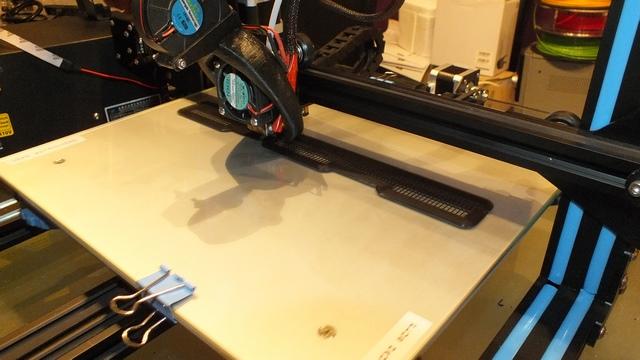

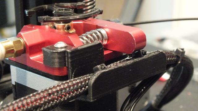

rmlc460 Posté(e) Novembre 29, 2017 Auteur Posté(e) Novembre 29, 2017 Tiens, c'est pas une révolution, mais j'ai adapté mon support de câble au nouvel extrudeur: Il faut juste une vis de 3*20 à la place de celle d'origine.

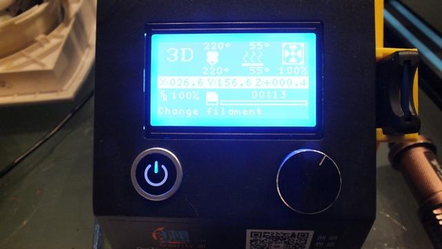

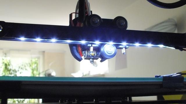

rmlc460 Posté(e) Décembre 1, 2017 Auteur Posté(e) Décembre 1, 2017 (modifié) Ah ouais, pourquoi pas! Super joli, le dessin. Et puis, comme toi, je ne vois pas l'intérêt des gros boutons de tension , moches et encombrants. Un jour, quand je serai grand, je saurai aussi faire des trucs jolis comme ça. Mais aujourd'hui, j'en reste aux lignes droites, ça me donne déjà bien des boutons! Mais là, j'ai passé ma soirée là dessus: Un joli inter tactile avec variateur que j'avais acheté il y a longtemps, histoire de voir ce que ça donnait. Et je lui ai enfin trouvé une utilité! Le support pour les LEDS est en cours d'impression. Prévu pour se clipper derrière l'axe X, donc sans vis. Le challenge a été de trouver comment passer les câbles sans qu'ils soient visibles! Dommage, il m'a manqué des connecteurs, ça s'est fini au fer à souder... A la mise sous tension de la machine, les leds s'allument, et l'inter est éteint. Il s'éclaire en bleu quand la barrette de Leds est éteinte. Dommage, mais c'est comme ça! Et le variateur, c'est sympa, quoique pas plus utile que ça!!! Modifié (le) Décembre 1, 2017 par rmlc460
rmlc460 Posté(e) Décembre 1, 2017 Auteur Posté(e) Décembre 1, 2017 Et voilou le résultat, support imprimé:
akira Posté(e) Décembre 1, 2017 Posté(e) Décembre 1, 2017 Genial !! Ca claque !! Tu accepterais de partager le stl ?

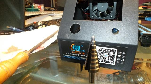

rmlc460 Posté(e) Décembre 1, 2017 Auteur Posté(e) Décembre 1, 2017 Mais bien sur! Je joints le STL et le fichier Sketchup. Sous Cura, couches 0.2, remplissage 100%, 60mm/s, support zig-zag partout, bordure, activer l'étirage. Ça se clippe tout seul. Il faut couper les 3 dernières LEDs de la barette souple. Par contre, le câblage est une misère: faut bien saisir que les couleurs des fils de l'inter sont du grand n'importe quoi (le + est noir, le rouge est le - des leds, le blanc est le - de l'inter. J'ai piqué l'alim sur le connecteur 12V de sortie directe de l'alim, mais du coup, il y a 3 fils sur le + (alim, alim inter et alim leds). Pas top, mais j'en avais marre. Le fil des leds passe dans la gaine utilisée par l'alim et le fdc du nema de X. Pour le trou, repérage, centrage au pointeau automatique, perçage à 2, puis 4, puis foret étagé de 4 à 20. Un petit coup de lime ronde pour ébarber, et ça doit rentrer juste. Support LED Arrière incliné.stl Support LED Arrière incliné.skp

rmlc460 Posté(e) Décembre 1, 2017 Auteur Posté(e) Décembre 1, 2017 Ouais, mais une imprimante, ça sert majoritairement à imprimer des figurines à la con qui prennent la poussière sur une étagère, ou alors à améliorer la bécane!! Je suis en train de modifier mon support, parce que pendant mon premier print avec l'éclairage, la ligne de LEDs s'est décrochée, probablement à cause de la chaleur du lit. Rien n'est parfait!!!

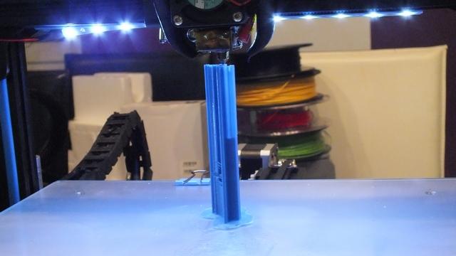

rmlc460 Posté(e) Décembre 2, 2017 Auteur Posté(e) Décembre 2, 2017 (modifié) Modif du support pour les LEDs, mieux ajusté: Comme la barrette est souple et bombée, j'ai un peu modifié les retours. Il faut désormais un peu la contraindre au moment du collage. Et puis j'ai changé le sens d'impression: Ça pousse! Mais d'une manière générale, cette machine est vraiment merveilleuse! C'est la première fois que je fais une impression si étroite et si haute, et que tout se passe sans soucis! Dès que le print est fini (encore 2 heures, à la louche), je le poste ici. Modifié (le) Décembre 2, 2017 par rmlc460
rmlc460 Posté(e) Décembre 3, 2017 Auteur Posté(e) Décembre 3, 2017 Et voila, ça marche jusqu'au bout, je suis comme un gosse, c'est magique!! Bon, évidemment, comme la vie n'est pas toute rose, j'ai déchiré mon joli ruban de leds en le décollant. Du coup, je suis allé taper dans mon stock de ruban, et rebelotte! Bon, après ces petits déboires, voici mon .stl final. Nouvelle version donc, toujours en remplissage 100%. J'avais peur que du coup, ça ne soit pas assez solide avec les couches perpendiculaires, mais au final, tout va bien. J'ai un peu augmenté la section des blocs carrés (2/10ème en épaisseur) qui se logent dans le tube, car du fait du sens de coulage, il n'y a plus d'imprécision et ça flotte un peu. Bon print pour ceux qui sont tentés! Support LED Arrière incliné.stl

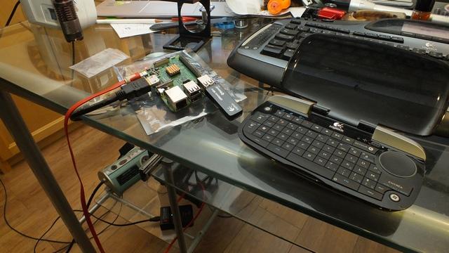

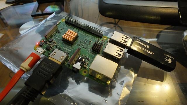

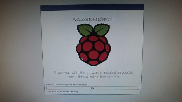

rmlc460 Posté(e) Décembre 5, 2017 Auteur Posté(e) Décembre 5, 2017 Mon petit Pi3 est arrivé. Mais qu'est ce que je vais bien pouvoir faire de ce nouvel emmerdement que je ne sais pas par quel bout prendre!!!
PrintOlivier Posté(e) Décembre 5, 2017 Posté(e) Décembre 5, 2017 il y a 19 minutes, rmlc460 a dit : Mon petit Pi3 est arrivé. Mais qu'est ce que je vais bien pouvoir faire de ce nouvel emmerdement que je ne sais pas par quel bout prendre!!! Commander à distance ta cafetière ?
rmlc460 Posté(e) Décembre 5, 2017 Auteur Posté(e) Décembre 5, 2017 (modifié) Euhhh, nan! Faut bien que je fasse quand même un peu de sport, et pis en plus, elle est pas loin du frigo, ou se trouvent les bières... Bon, je me mets en chasse d'un câble HDMI pour la 2ème entrée de mon écran, d'un clavier USB, d'une alim en 5V avec le bon connecteur, et de quelques neurones. Va falloir que je me mette à Linux, et j'aime pas ça du tout, mais alors pas du tout! Modifié (le) Décembre 5, 2017 par rmlc460

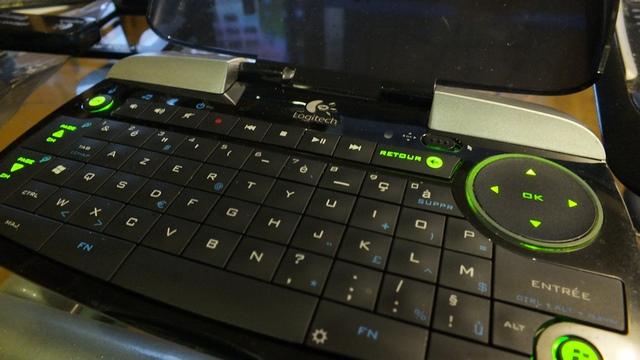

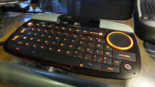

rmlc460 Posté(e) Décembre 5, 2017 Auteur Posté(e) Décembre 5, 2017 Ca y est, c'est parti! J'ai retrouvé avec émotion mon petit clavier DiNovo mini, une petite merveille Bluetooth, rétro éclairé, avec un petit pavé tactile, que l'on peut basculer en mode souris (en vert) ou texte (en orange). Je l'avais complètement oublié, celui-là! YOU HOUOUOUOU!!! Prêt à me perdre dans ces grands espaces inconnus!
