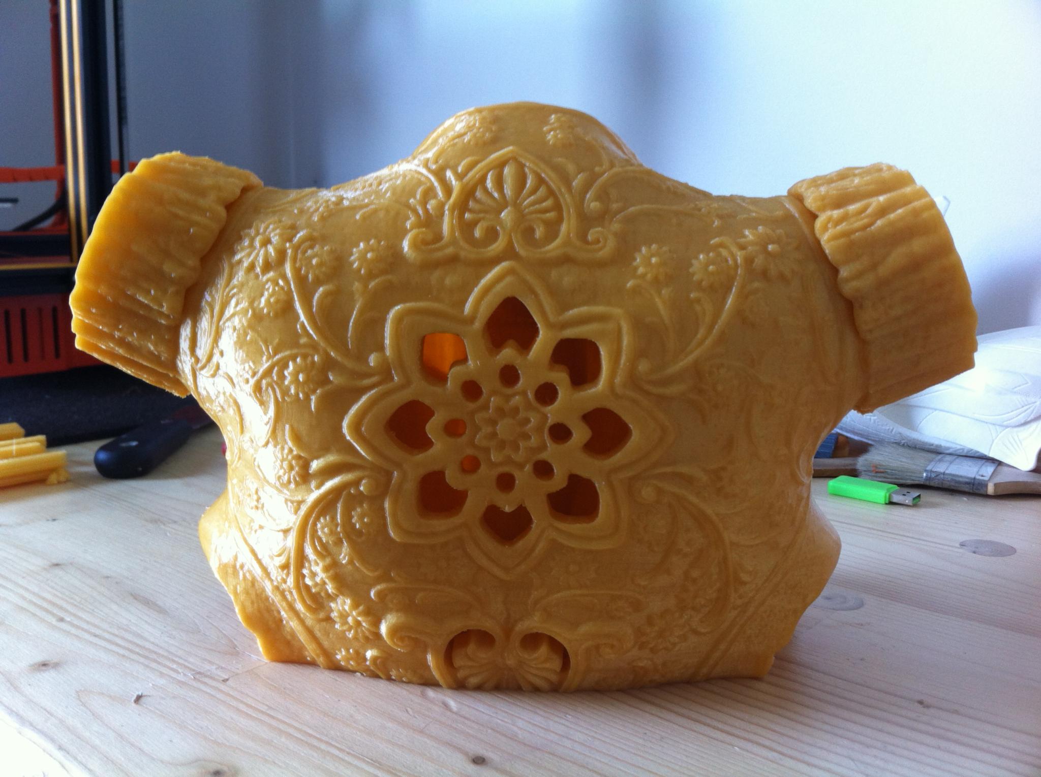

volavoile Posté(e) Octobre 12, 2018 Partager Posté(e) Octobre 12, 2018 Très joli! Lien vers le commentaire Partager sur d’autres sites More sharing options...
Edge540 Posté(e) Octobre 13, 2018 Partager Posté(e) Octobre 13, 2018 Sympa ce crâne on le trouve où? Lien vers le commentaire Partager sur d’autres sites More sharing options...
razor Posté(e) Octobre 13, 2018 Partager Posté(e) Octobre 13, 2018 Il y a 1 heure, Edge540 a dit : Sympa ce crâne on le trouve où? null part ,je vais le mettre en vente Lien vers le commentaire Partager sur d’autres sites More sharing options...
Edge540 Posté(e) Octobre 13, 2018 Partager Posté(e) Octobre 13, 2018 OK Merci Lien vers le commentaire Partager sur d’autres sites More sharing options...

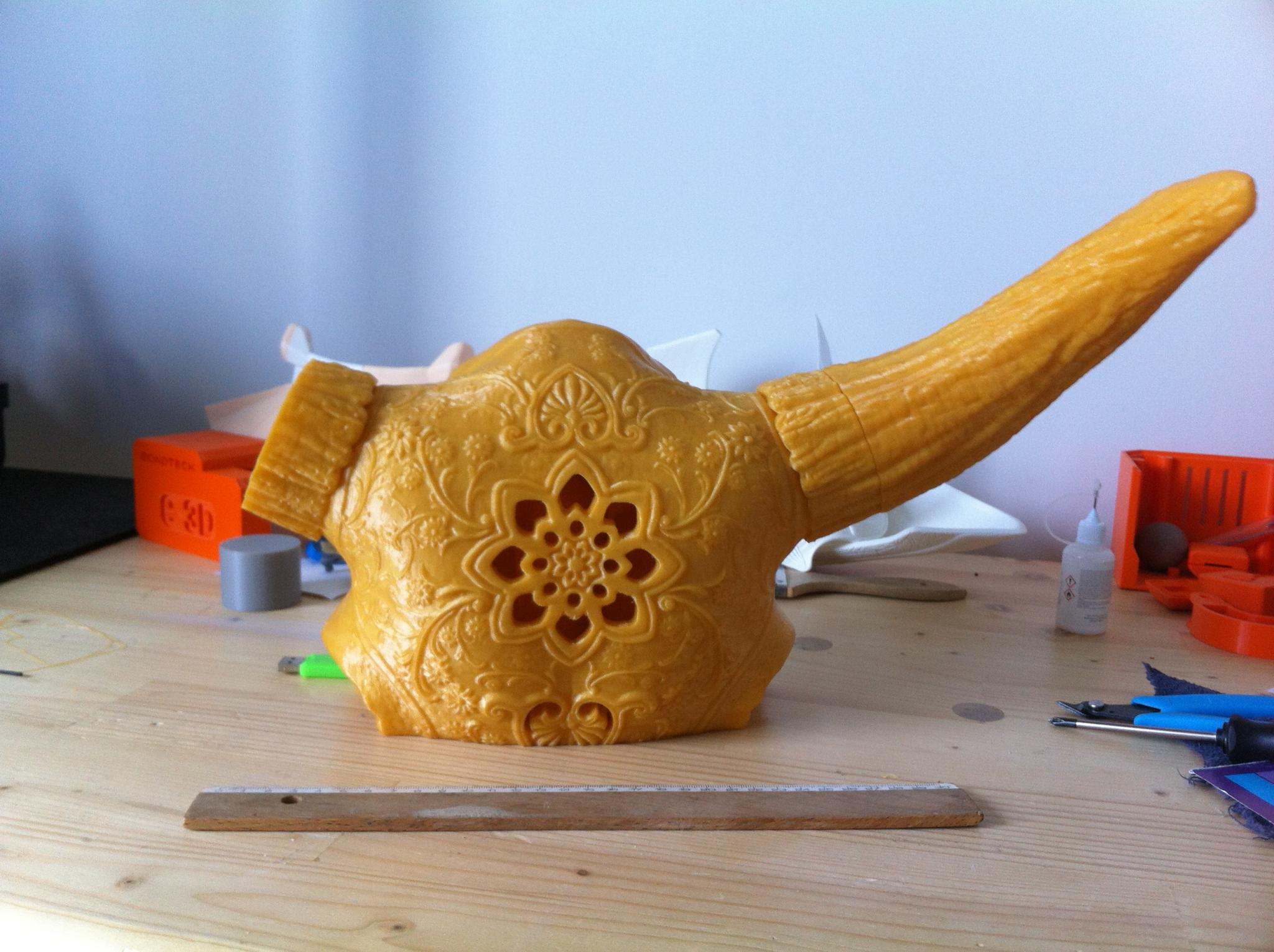

razor Posté(e) Octobre 14, 2018 Partager Posté(e) Octobre 14, 2018 fin de la première partie , je vais devoir commander du pla 1 Lien vers le commentaire Partager sur d’autres sites More sharing options...
razor Posté(e) Octobre 15, 2018 Partager Posté(e) Octobre 15, 2018 petite suite 1 Lien vers le commentaire Partager sur d’autres sites More sharing options...

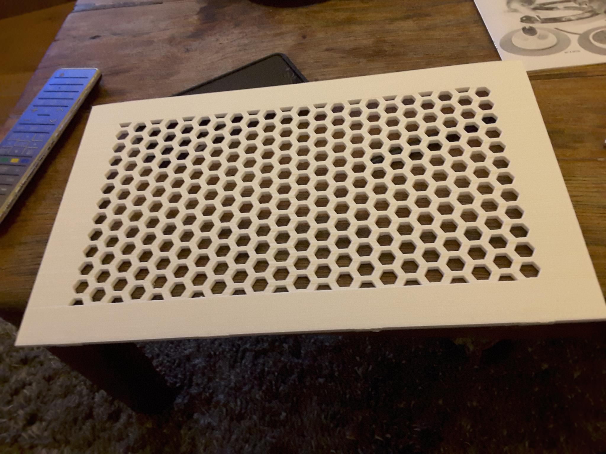

volavoile Posté(e) Octobre 15, 2018 Partager Posté(e) Octobre 15, 2018 Rien d'extraordinaire, une grille d'aération pour la clim de ma soeur canadienne... juste le fait qu'elle mesure 410× 250 et 4mm d'épais.... Sur une cr10s.... je me suis gratté la tête... et pourtant.. c'était évident! Lien vers le commentaire Partager sur d’autres sites More sharing options...
rmlc460 Posté(e) Octobre 15, 2018 Partager Posté(e) Octobre 15, 2018 (modifié) Joli! A part un positionnement en vertical dans une diagonale, je ne vois pas... Ben oui, la diagonale d'un carré de 300 de côté (soit racine carrée de [(300*300)+(300*300)]=180000 (ça, c'est bon pour un rectangle), ou donc plus simplement, puisqu'on est dans le cas d'un carré, d=a racine carrée de 2), ça donne 424 et des poussières. J'ai bon, chef??? Vous avez dit Pythagore??? Bon, avoue que tu n'avais pas trop de marge, et que ta bécane est super bien réglée! Tu as mis quoi, comme base? Modifié (le) Octobre 15, 2018 par rmlc460 Lien vers le commentaire Partager sur d’autres sites More sharing options...
gregorally Posté(e) Octobre 16, 2018 Partager Posté(e) Octobre 16, 2018 J'arrive à la faire passer sur ma CR10, mais voilà, que de supports, car elle est en diagonale sur la hauteur. Suffit juste, pour faire simple, de la faire en 2 parties avec un emboitement solide et collage sinon. C'est juste une grille d'aération... Lien vers le commentaire Partager sur d’autres sites More sharing options...
volavoile Posté(e) Octobre 16, 2018 Partager Posté(e) Octobre 16, 2018 Bingo @rmlc460... avec des supports pour gatantir la stabilité! 1 Lien vers le commentaire Partager sur d’autres sites More sharing options...
rmlc460 Posté(e) Octobre 16, 2018 Partager Posté(e) Octobre 16, 2018 Impressionnant! Pas eu trop de pb pour nettoyer les hexagones? Lien vers le commentaire Partager sur d’autres sites More sharing options...
jahislove Posté(e) Octobre 16, 2018 Partager Posté(e) Octobre 16, 2018 houlala , t'es sacrément maso quand meme personnellement , rien qu'en dessinant des triangles au lieu d'hexagone , j'aurais évité tous les supports dans les hexagones Lien vers le commentaire Partager sur d’autres sites More sharing options...

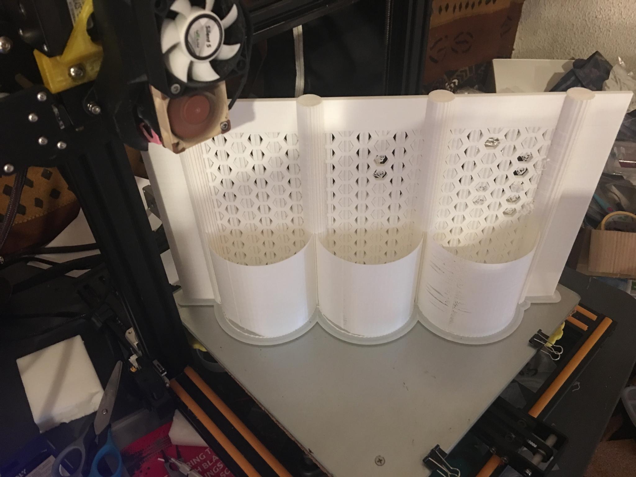

volavoile Posté(e) Octobre 16, 2018 Partager Posté(e) Octobre 16, 2018 Les supports d’hexagone, ca part juste en poussant! par contre les verticaux c’est une autre histoire! le nid d’abeille, c’était dans la commande... j’ai aussi dû faire une grille courbe car elle habite dans la maison des barbapapa... le standard n’existe pas! Lien vers le commentaire Partager sur d’autres sites More sharing options...

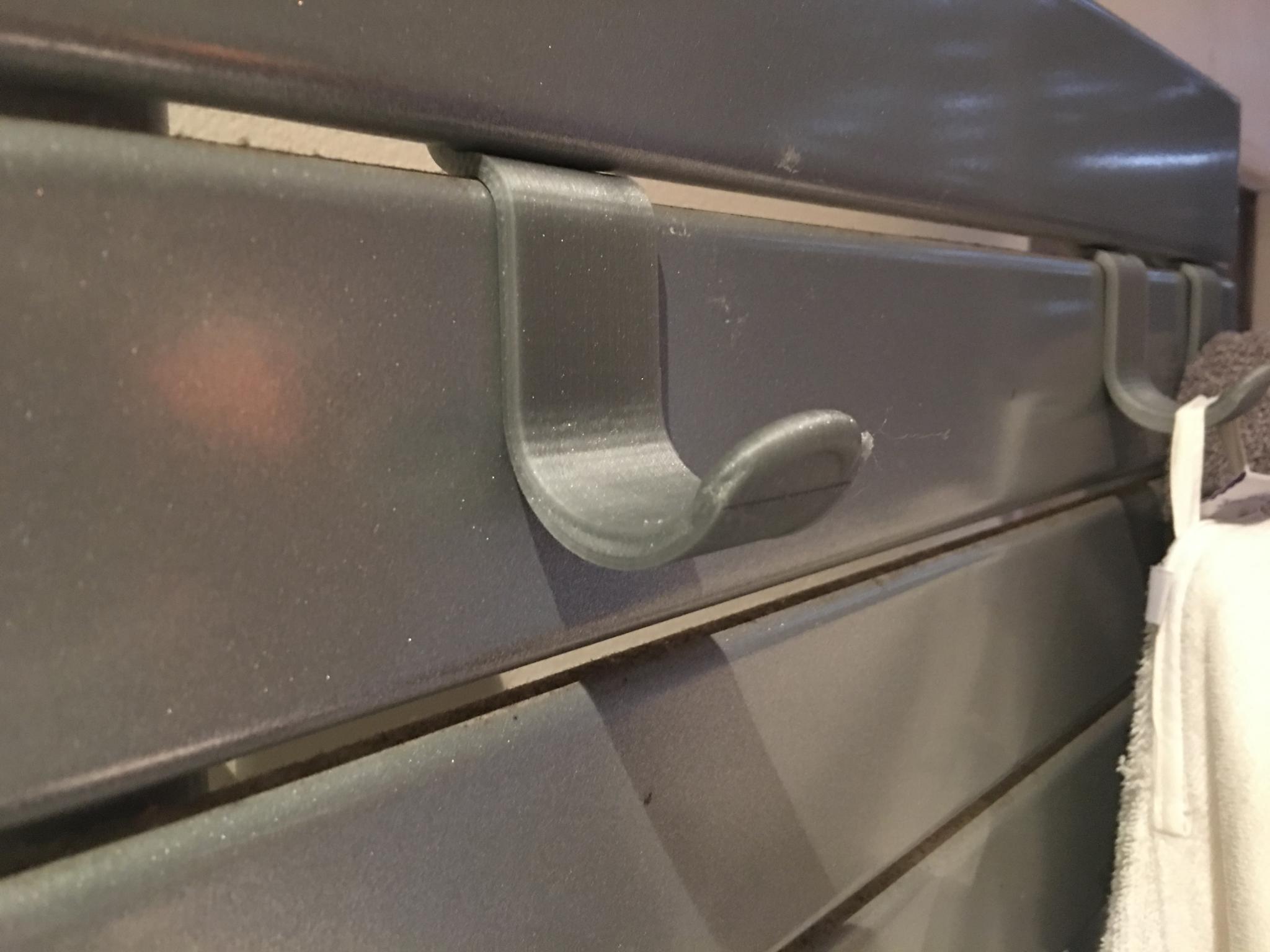

volavoile Posté(e) Octobre 17, 2018 Partager Posté(e) Octobre 17, 2018 Pas extraordinaire mais pratique! La PLA ne tiendra pas longtemps, mais c’était la même couleur que le radiateur! Lien vers le commentaire Partager sur d’autres sites More sharing options...
rmlc460 Posté(e) Octobre 17, 2018 Partager Posté(e) Octobre 17, 2018 Propre ! Mais fais gaffe, les serviettes mouillées ça peut être lourd. Bon, tant que c'est réservé aux petites culottes de Madame ça va ! Quant à la chaleur, effectivement le PLA ça se mange froid, tout le monde le sait, pas pour rien que ça a ce nom-la T'as pas fait un torture test pour trouver le max admissible ? Et quelle épaisseur?? Lien vers le commentaire Partager sur d’autres sites More sharing options...
volavoile Posté(e) Octobre 17, 2018 Partager Posté(e) Octobre 17, 2018 6 mm dans la courbure... 3 ailleurs juste pour passer entre les lames! pas de pb de resistance, mais ca va lacher dans la durée... helas, pas de get is metallisé en Petg! Lien vers le commentaire Partager sur d’autres sites More sharing options...
