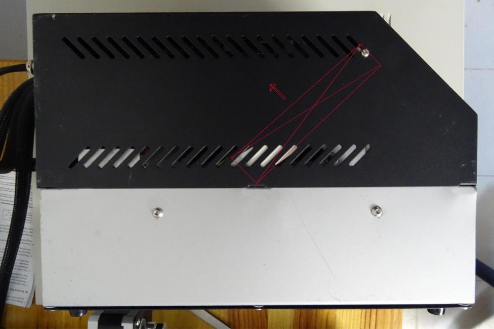

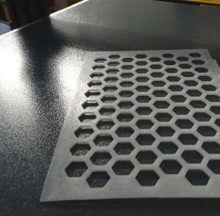

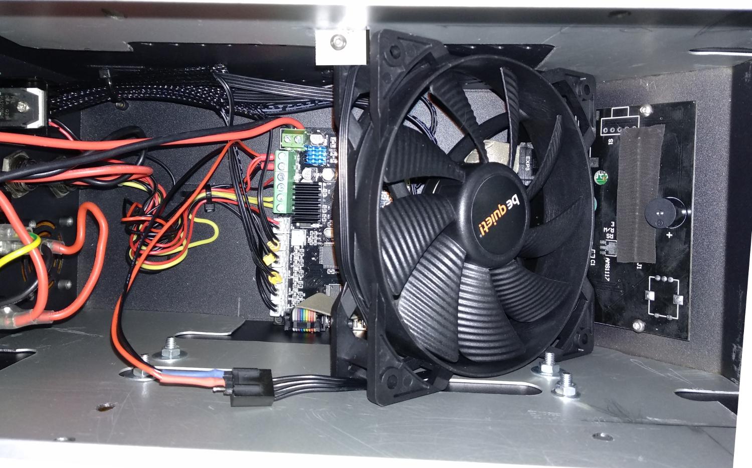

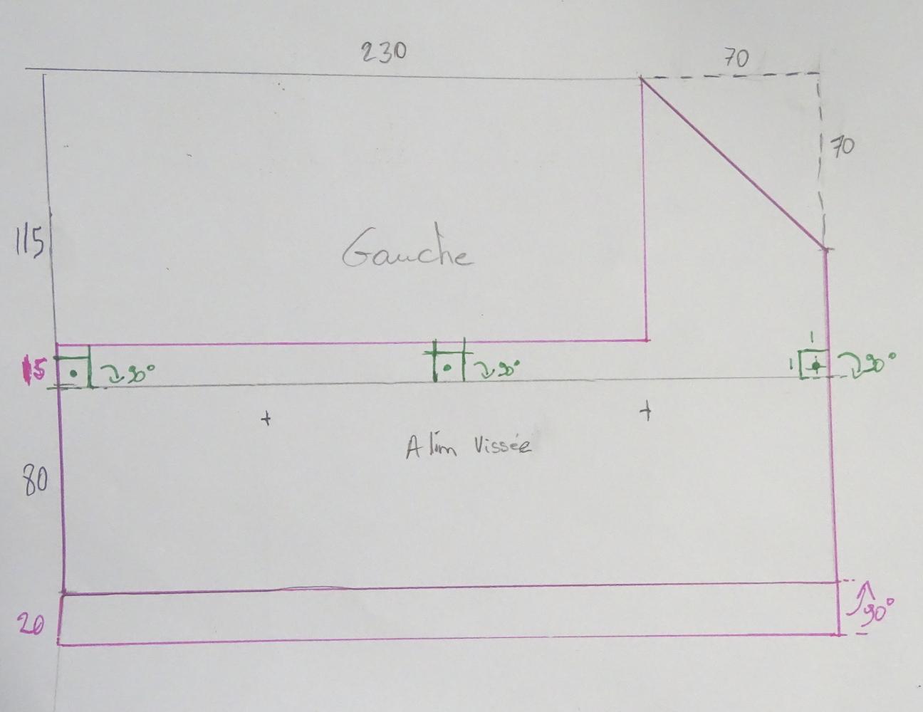

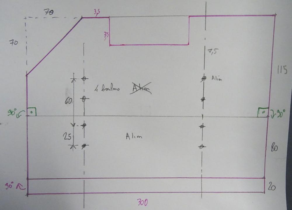

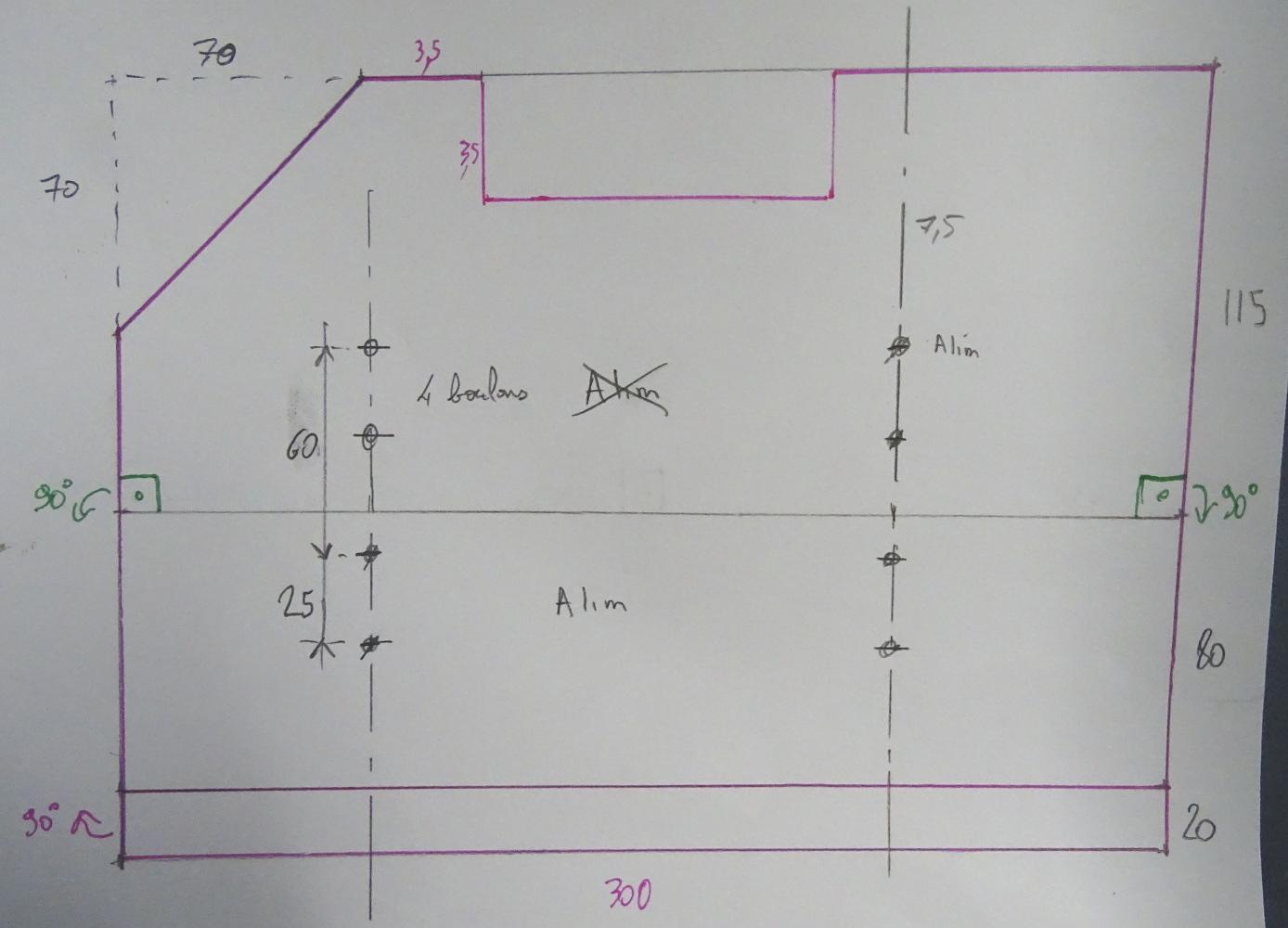

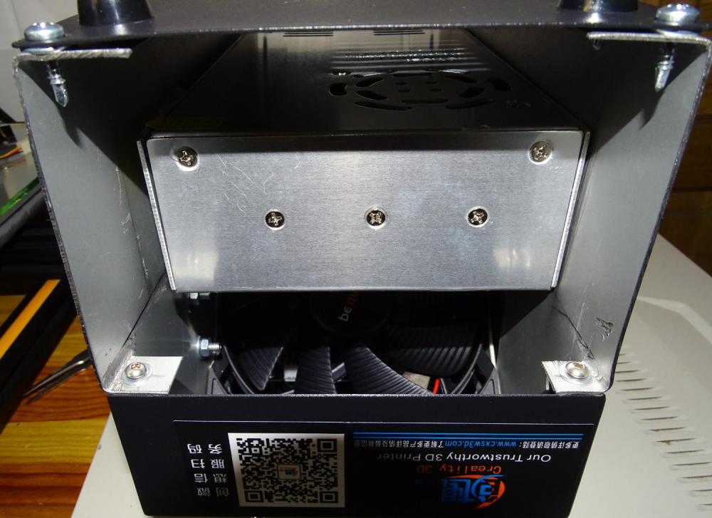

Nikki-3D Posté(e) Novembre 29, 2017 Auteur Posté(e) Novembre 29, 2017 (modifié) Ok.. J'ai utilisé une plaque acier de récup de1mm d'épaisseur, avec pliure à 90° (utilisée pour le bas) Croquis (violet: Découpe plaque, vert: découpe partielles pour vissage sur chassie existant) Révélation Révélation Photos Révélation Révélation Révélation Révélation Il me reste à imprimer façade et arrière. Il est possible de mettre un ventilo à l'arrière. A l'avant je vais certainement imprimer une grille. Le ventilo est fixé comme ci dessous avec du double face miroir. Révélation Modifié (le) Novembre 29, 2017 par Nikki-3D 1
Nikki-3D Posté(e) Novembre 29, 2017 Auteur Posté(e) Novembre 29, 2017 (modifié) Il est tout à fait possible d'imprimer les plaques et faire en sorte de centrer l'alim avec une sur épaisseur de chaque coté.(ventilo de 92 maxi) Modifié (le) Novembre 29, 2017 par Nikki-3D
PrintOlivier Posté(e) Novembre 29, 2017 Posté(e) Novembre 29, 2017 il y a 12 minutes, Nikki-3D a dit : Ok.. J'ai utilisé une plaque acier de récup de1mm d'épaisseur, avec pliure à 90° (utilisée pour le bas) Bien vu !!!!!
Nikki-3D Posté(e) Novembre 29, 2017 Auteur Posté(e) Novembre 29, 2017 C'est curieux, c'est une approche que je n'ai pas encore vu. C'est pourtant la plus simple il me semble. Coût de la modif 10€ pour le ventilo, quelques heures, 4 boulons...
Dragon Posté(e) Novembre 29, 2017 Posté(e) Novembre 29, 2017 Très originale, après c'est le coté "bloc" qui me plait moins, même si dans mon cas les ventilos sont en extérieur. Niveau bruit et refroidissement tu t'y retrouve ? J'en déduis que tu as laissé le ventile d'origine dans le bloc gris d'alimentation ? Il est clair que t'as modif est aussi très intéressante dans le contexte budgétaire ! Hâte de voir la suite
Nikki-3D Posté(e) Novembre 29, 2017 Auteur Posté(e) Novembre 29, 2017 (modifié) Pareil, je trouve ça pas très beau mais point de vu faible modif de câblage (j'ai aussi pensé à élargir la box mais du coup il faut refaire le câblage). Niveau bruit, c'est pas mal (2 à 3 fois moins bruyant que le ventilo de refroidissement d'origine de la tête). Je peux diminuer l'énorme flux d'air mais peut-être plus tard (plus de 50 CFM). Exact, j'ai laissé le ventilo d'origine de l'alim, elle se met en route 45 secondes environ toutes les 4 à 5 minutes au grand maxi. J'ai commandé des ventilos (AAB cooling) annoncés silencieux, je verrais bien (j'y crois moyen). Je ne connais pas cette marque qui semble être Polonaise, je vous donnerais mon avis. Modifié (le) Novembre 29, 2017 par Nikki-3D

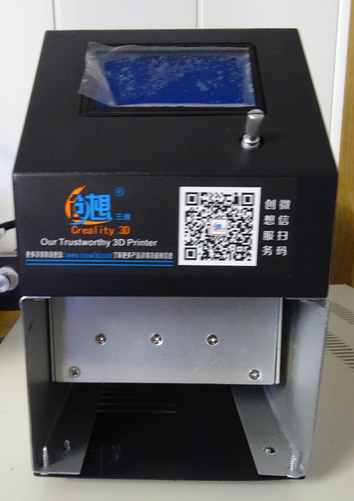

Nikki-3D Posté(e) Décembre 8, 2017 Auteur Posté(e) Décembre 8, 2017 (modifié) J'ai reçu les ventilos aab cooling: 40mm ep 10, monté pour refroidir la tête: bien moins bruyant que celui d'origine. Presque inaudible non monté (17,9dB constructeur 4,86 cfm), ce n'est pas la même chose une fois monté: la grille et la "boite métal", avec ses 4500tr/mn on entends à 30cm de légères vibrations. Débit presque identique, peut-être légèrement inférieur mais à 2€20 je l'ai laissé A tester: J'avais déjà collé du kapton sur la tranche du ventilo pour faire un déflecteur pour que le ventilo cesse de souffler sur le bloc chauffant: le ventilo d'origine est moins bruyant. Essai confirmé avec ce ventilo aab. 40mm ep 20 (R4 à 3€25). Super silencieux mais super inefficace. 60mm ep 10. Ventile super bien. Fournis avec fixations silicones à la Noctua. Par contre il n'est pas moins bruyant que le ventilo d'origine de mon alim donc pas monté. Le ventilo que j'ai dans mon alim est un 60mm épaisseur 15mm tension 14V. A tester: Pour faciliter l'extraction de l'air, j'ai découpé la "grille"(trou de 60mm): avec les 4 attaches silicones de l'aab le ventilo d'origine est bien moins bruyant! Comme il se déclenche que 45 secondes tous les quart d'heure, je le laisse pour le moment. Sinon j'ai créé une grille en nid d'abeille (sketchup) et ça fini un peu le boîtier... Modifié (le) Décembre 8, 2017 par Nikki-3D
zavala13 Posté(e) Décembre 8, 2017 Posté(e) Décembre 8, 2017 L'inox n'a pas les mêmes propriétés que le laiton, ce n'est pas étonnant d'avoir une température plus élevée pour l'inox
rmlc460 Posté(e) Décembre 8, 2017 Posté(e) Décembre 8, 2017 Si tu essayais un montage du ventilo à l'envers, en aspirant? C'est techniquement plus correct, mais moins safe. Et de toute manière; le capotage de la tête n'a que des inconvénients, en particulier parce qu'on ne voit pas la buse, et en plus, il engendre des vibrations...
PrintOlivier Posté(e) Décembre 8, 2017 Posté(e) Décembre 8, 2017 Il y a 3 heures, Nikki-3D a dit : J'ai reçu les ventilos aab cooling: 40mm ep 10, monté pour refroidir la tête: bien moins bruyant que celui d'origine. Presque inaudible non monté (17,9dB constructeur 4,86 cfm), ce n'est pas la même chose une fois monté: la grille et la "boite métal", avec ses 4500tr/mn on entends à 30cm de légères vibrations. Débit presque identique, peut-être légèrement inférieur mais à 2€20 je l'ai laissé C’est bizarre car ton ventilateur 40x40x10 aab cooling possède exactement les mêmes caractéristiques que le Noctua et moi je ne l’entends pas ?
Nikki-3D Posté(e) Décembre 8, 2017 Auteur Posté(e) Décembre 8, 2017 Je n'ai pas de dBmètre mais il est moins bruyant que le ventilo d'origine qui refroidit l'impression mais j'entends de légères vibrations. Le soucis vien peut-être des 4500tr/min. Pour comparaison, l'alim de mon pc (une bequiet est donnée pour 21dB) et ce petit machin fait bien plus de bruit. En plaquant mon oreille sur le chassie de la cr-10 il y a bien des vibrations.
PrintOlivier Posté(e) Décembre 8, 2017 Posté(e) Décembre 8, 2017 il y a 5 minutes, Nikki-3D a dit : Je n'ai pas de dBmètre mais il est moins bruyant que le ventilo d'origine qui refroidit l'impression mais j'entends de légères vibrations. Le soucis vien peut-être des 4500tr/min. Pour comparaison, l'alim de mon pc (une bequiet est donnée pour 21dB) et ce petit machin fait bien plus de bruit. En plaquant mon oreille sur le chassie de la cr-10 il y a bien des vibrations. Alors c’est que le rotor n’est pas bien équilibré ?
Nikki-3D Posté(e) Décembre 8, 2017 Auteur Posté(e) Décembre 8, 2017 Probablement. Les vibrations se propagent dans la cr-10. Je vais essayer de les contenir. En même temps c'est du provisoire, je devrais recevoir ma E3D v6 bientôt...
rmlc460 Posté(e) Décembre 8, 2017 Posté(e) Décembre 8, 2017 J'ai aussi eu un sifflement, par moments, mais il était dû au capot lui même... D'origine, ce ventilo est fixé sur cette tôle pas bien épaisse.Peut-être de simples rondelles plastique au niveau des fixations de la tôle suffiraient. Pas trop dur à modéliser!!!
PrintOlivier Posté(e) Décembre 8, 2017 Posté(e) Décembre 8, 2017 il y a 9 minutes, Nikki-3D a dit : Probablement. Les vibrations se propagent dans la cr-10. Je vais essayer de les contenir. En même temps c'est du provisoire, je devrais recevoir ma E3D v6 bientôt... Et tu vas mettre quoi comme ventilateur sur l’E3DV6 ?
rmlc460 Posté(e) Décembre 8, 2017 Posté(e) Décembre 8, 2017 Celui prévu, qui ne se pique que sur le refroidisseur! Plus de boitier, plus de problème!!
