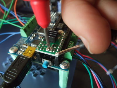

Mon problème est le suivant : Lorsque je lance Repetier-Host et que je pilote mes axes X et Y (les moteurs tournent) mais la commande que j'envoie à Repetier ne corresponds pas a la distance parcourue ... Alors que la commande de mon axe Z fonctionne parfaitement.
J'ai un doute sur le calcul de mes pas/mm (j'ai utilisé le calculateur inclus dans repetier). J'ai aussi un doute sur la dimension que je déclare dans la configuration de la surface d'impression. Et mon dernier doute tombe sur le programmation de Marlin (que j'utilise en tant que software).

ben le calcul des pas avec une GT2 (courroie de 2mm) tombe rond avec 20 dents ou 16 dents, quand tu prends un nombre de dent en dehors de ce ces valeurs 17, 18, 21... tu tombes sur des nombres à virgules et c'est pas vraiment bon, tu te retrouves avec des micro pas que le moteur (pas tous mais la plupart vendu avec les imprimantes 3D actuel)) va peut étre sauter de temps en temps....
ben tu as pas mis le step/mm modifié dans ton marlin comme dis plus haut? en l'occurence 100 si c'est une 16 ou 94.12 si c'est une 17... donc:
#define DEFAULT_AXIS_STEPS_PER_UNIT { 100, 100, 4000, 500 }
tu as réglé les driver moteur sur ta carte ramps?
euh...quand tu demandes à repetier d'avancer de 10CM l'axe Y il avance de combien?
Pareil pour l'axe X...

driver mal réglé - J'ai suivi le tuto donné par pololu
direction des moteurs mal réglé  Testé
branchement mauvais Testé sur un module externe
firmware mal configuré - Suivi la configuration donné sur des tuto youtube (mais je n'étais pas sur de cette configuration de Step per mm)
courroie pas assez tendu C'est tendu comme une corde de guitare ^^
poullie pas serré Je peut pas plus la serrée

J'ai donc recompté mon nombre de dents sur les poulies et je suis donc tombé sur 16 O.o ... Donc mon nombre de pas par mm à paramétrer dans Marlin sera donc de :
#define DEFAULT_AXIS_STEPS_PER_UNIT { 80, 80, 4000, 500 }
Téléversé et exécuté sur la RepRap, j'ai paramétré mes drivers Pololu avec une valeurs de environ 0.48 V sur les drivers X et Y, et en ce qui concerne mon drivers pour mes deux moteurs Z, je l'ai réglé sur le double 0.96 V. (En effet il fond un meilleurs bruit ^_^)
J’obtiens donc un déplacement de 1mm sur l'axe X et Y avec une commande 100 mm.
En ce qui concerne l'axe Z, il se déplace donc de 13 mm avec une commande de 10 mm.
J'ai peut être trouvé mon problème, il s'avère que j'ai des Drivers Pololu A4988 et que j'ai utilisé des jumpers seulement sur la broche MS3. En étudiant la documentation de mon composant j'ai le tableau :
En ayant ponté cette broche je ne suis pas à 1/16 mais a je sais pas quoi :|
Ce soir je testerais avec la configuration de toutes les broches connectées et je ferais suite a ce post.

avec des poulies en 16 dents GT2, tu devrais avoir comme @Djam t'a dit, donc 100 pour les steps_per_mm en X et Y, pas 80
pour Z, 4000 step/mm, c'est pour une tige filetée M5 par exemple donc un pas de 0.8mm,  pour un pas de 1mm (c'est plus rare mais bon, c'est ce que tu as donné) il faut 3200. Tu es sur que c'est pas 1.25 mm (une m8 standard) ? A ce moment là, il faut 2560. Sur ton imprimante d'origine, tu devais avoir 400 (tr8x8)
Ces chiffres sont valables avec des drivers configurés en 16 microsteps (les 3 ms pontés)
