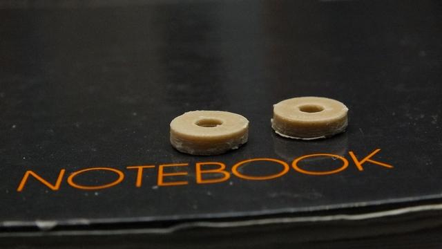

Bon, blague dans le coin, je viens de tenter le Wood Light de chez Accreate, et je vois bien ce que tu veux dire quand tu parles de nouille cuite qui crame au dessus de 185°, avec la buse qui se met à fumer! Jamais vu ça! Mais autrement, je suis arrivé à sortir deux toute petites rondelles sympa (10mm, trou Ø4mm, ep. 3mm). Et finalement, assez souple. Je me demande si ça ne pourrait pas faire des joints:

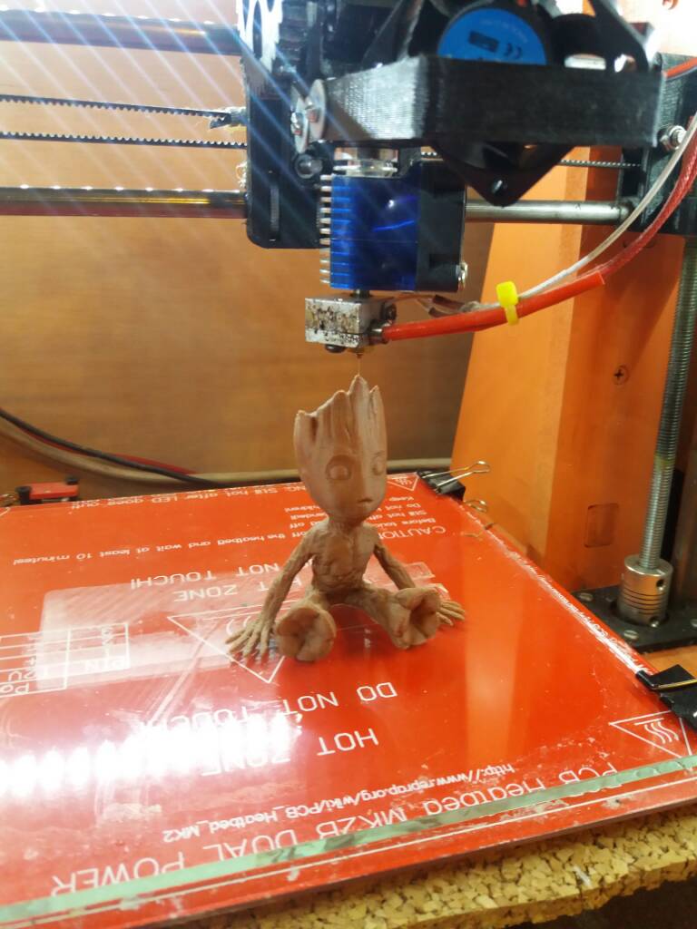

Pour info je viens de tester du Filament Bois sombre de chez Emotion-Tech une petite chouette ; avec une buse de 0.5 et 185° après un début d'impression prometteur BAMM buse bouchée.
Une petite méthode atomic plus tard nouvelle tentative mais à 195° un peu plus rapide 40mms et un retrac à 1 j'ai obtenu un assez jolie résultat.
Seul bémol le matériaux est tendre et la buse en se déplaçant ma fait des "rayures" à certains endroit.
@Pogues Une affaire sur LBC, à 15€ le Kg. Me demande pas pourquoi le gars avait ça chez lui, vu qu'il n'y connaissait rien, et d'ailleurs je ne veux pas le savoir...

Tu avais quelle hauteur de couche (avant et après bouchage ^ ^) ?
Pour les rayures, dans le slicer de ton choix, tu dois normalement avoir une/des option/s qui te permettent d'empêcher à la buse de repasser sur une surface imprimée et donc de créer des traces (dans Cura par ex, dans l'option Travel/Combing mode)

Ok je vais voir ça mais j'utilise Repetier et ça ne me dit rien
