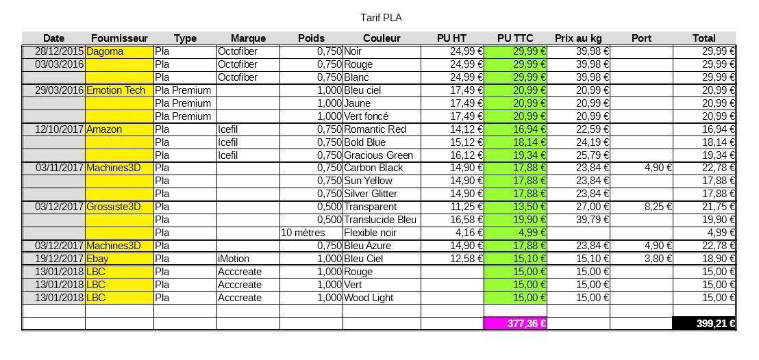

rmlc460 Posté(e) Janvier 12, 2018 Posté(e) Janvier 12, 2018 (modifié) Après de l'Octofiber, de l'Emotion Tech, du Grossiste 3D, du Machines3D, et du bleu iMotion sur Ebay, je vas tester du Acccreate! Franchement, selon mon expérience, dans cette gamme de produits, ça dépend plus de la couleur, de la température, du refroidissement, que de la marque. J'ai une petite préférence pour l'Octofiber, et encore; j'arrive à avoir des résultats plus que corrects avec tous, malgré certaines particularités. Par exemple, celui d'Ebay file un peu à 210°. Et le plus délicat est le Carbon Black de chez Machines 3D, qui nécessite une température proche de 230° pour être brillant. J'ai hâte d'aller chercher mes 3 bobines d'Acccreate demain, en particulier du Wood. Je les ai trouvées sur LBC à 15€ le kilo. Tiens, si ça peut en aider certains... Modifié (le) Janvier 12, 2018 par rmlc460 1

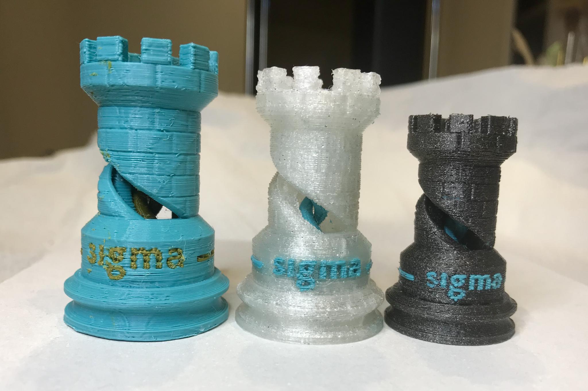

Marlequeen Posté(e) Janvier 14, 2018 Posté(e) Janvier 14, 2018 Comme je ne peux plus éditer mes posts précédents je fais un petit update sur de nouveaux filaments testés : - du PLA transparent (non coloré) avec paillettes de chez Grossiste 3D : une calamité (pire que le bleu transparent pailleté) sur mon imprimante ! Soit je ne suis vraiment pas douée (ça se peut ), soit il ne m'aime vraiment pas ou bien je suis tombée sur un mauvais batch. Il était pourtant sous vide avec un sachet de dessicant quand je l'ai ouvert hier. Je suis obligée de l'imprimer à des températures super hautes (+/- 220°C !) pour obtenir ne serait-ce qu'un peu d'adhérence entre les couches. Et je suis obligée de limiter la vitesse d'impression à 30mm/s (!!) pour ne pas avoir de sous-extrusion (tout en augmentant le flow, évidemment). La distance de rétraction est aussi très faible pour éviter le patinage du fil (1.3mm !!) Bref, je ne peux pas le recommander même si le résultat est beau (mais fragile du coup..). - du PLA "bronze" de chez Ariane Plast : plus difficile à imprimer que les métalisés, la température d'impression doit être aussi relativement élevée aussi (215-220°C) et la distance de rétraction courte pour ne pas risquer la sous-extrusion. Le fini est toutefois très sympa quand on a pris le paramétrage en compte. (Je préfère quand même les métalisés !) - le PLA premium Emotion Tech (bleu Emotion) : Très sympathique et particulièrement agréable pour la double extrusion car il a peu de "ooze" et supporte bien la rétraction. J'ai l'impression cependant que les résultats sont meilleurs en réduisant un peu le flow. - du PVA grossiste 3D : a la consistance d'une nouille cuite, ce qui surprend un peu (je n'ai jamais imprimé de PVA avant celui-ci). Attention car à plus de 205°C celui-ci "crame dans la buse", et ça sent un peu le vinaigre. J'ai réussi à obtenir une adhérence à peu près correcte à 175-180°C. Attention à bien "interfacer" dans le slicer le support en PVA et l'objet à imprimer, sinon ça n'adhère pas et l'impression se barre (le PVA fait une sorte de support "spongieux". Une petite photo pour illustrer les 3 PLAs : - à gauche le bleu Emotion (surextrudé.) avec le bronze (sous extrudé..) - au milieu le transparent Grossiste3D (imprimé à 40mm/s soit 10mm/s trop vite et légèrement sous-extrudé) avec le bleu Emotion - à droite le PLA métallisé noir Ariane Plast (mon préféré ) avec le bleu Emotion. 1
