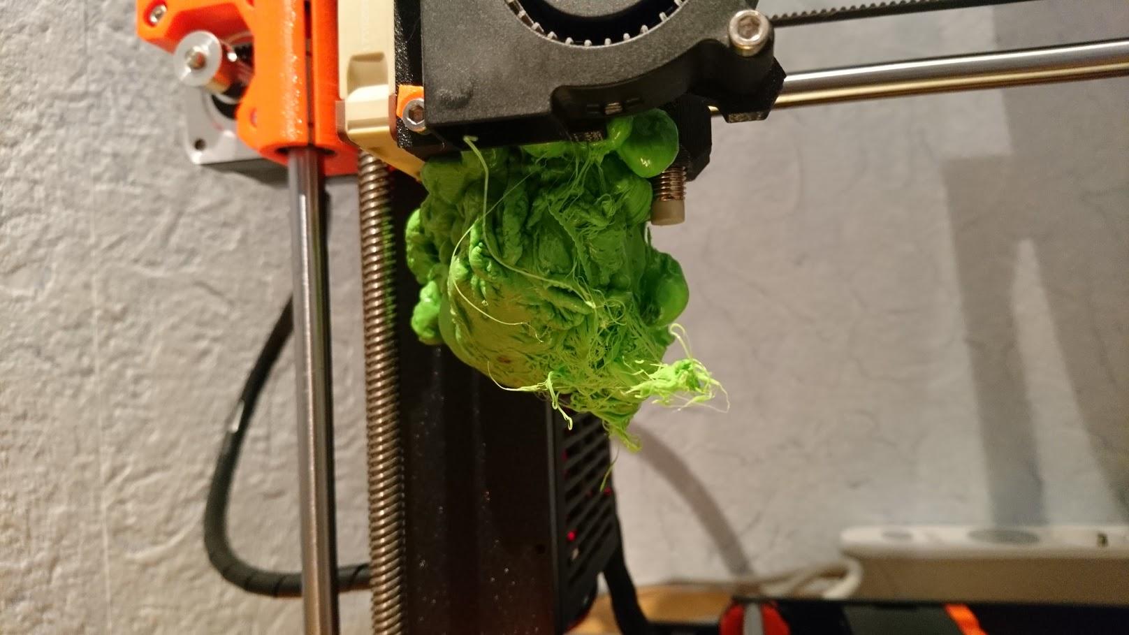

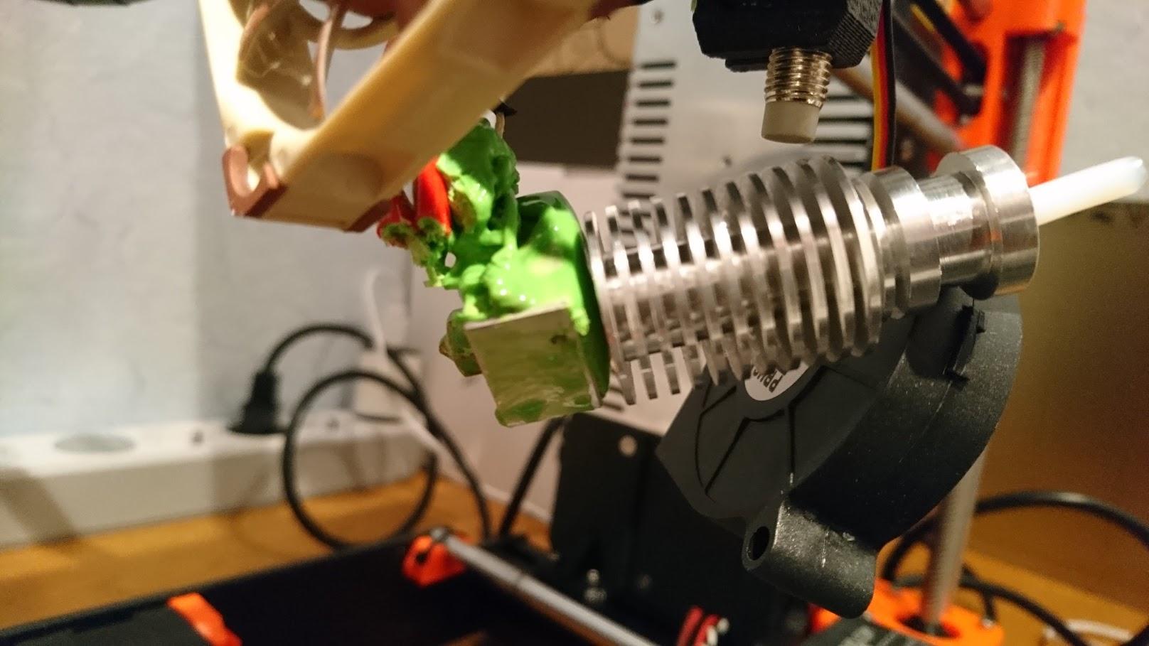

bonsoir a tous, moi j'ai reçu la mienne il y à 15 jours, que du bonheur jusqu’à aujourd'hui, je fait l'erreur de laisser la bête tourner pendant mon absence et retour c'est le drame !
(photos en pièces jointes)
Un énorme tas de plastique vert dans et autour de ma tête d'impression, ça à bien foiré dans les grandes lignes, bref.... ça débordait de partout j'ai du du démonter les deux ventilo, démonter la moitié du bloc en plastique noir sous le moteur de l'extrudeur, j'ai mis le bloc en chauffe à 150 degrés et j'ai tirer doucement jusqu'a ce que ça viennent, à bloc est complément collé j'ai du me résigner non sans mal a couper les fils de la sonde thermique et de la résistance, j'ai commander un nouveau bloc de chauffe (88 euro).
Ma question de noob; je vais devoir remonter et recâbler le bloc de chauffe complet je vais remettre les ventilos en places, je vais d’ailleurs devoir imprimer un autre diffuseur d'air celui d'origine a cassé a cause du "blob", après tout cela ça va être pénible pour refaire tout les réglages, ou ça va repartir tout seul ?????
Le pire c'est que je devait installer le Raspberry ce soir pour surveiller les impressions a distance..... ça m'aurais éviter cette aventure.

bloc de chauffe reçu super rapidement, tuto de montage ultra claire sur le site de prusa, franchement je super satisfait, tout est repartit sans souci, sans perte de réglage ;).  si quelqu'un hésite à l'acheter franchement il faut pas hésiter, comparé au chinoise que j'ai la qualité du matos et du service est top.

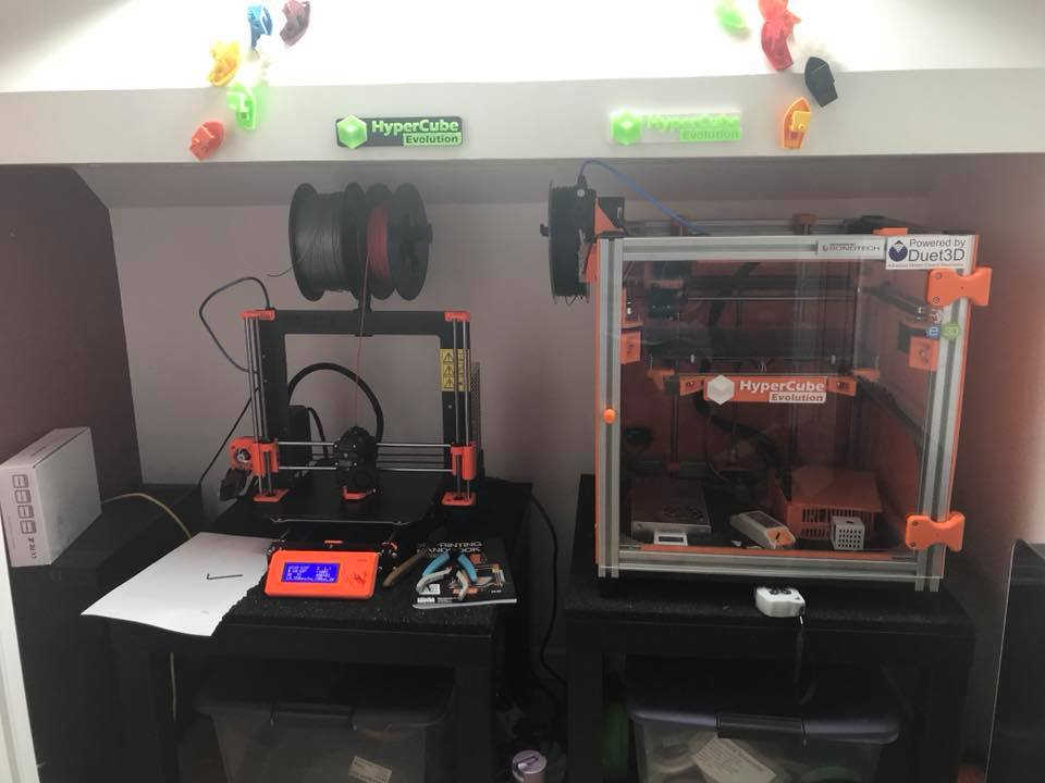

Montée, calibrée.
Excellent, rien à dire sur la machine, tout est bien pensé !
M'aurais fallu un paquet de bonbon plus gros 😛
