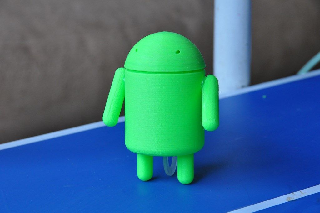

Huggy Posté(e) Décembre 7, 2015 Auteur Partager Posté(e) Décembre 7, 2015 Comme convenu, je poste une photo prise avec mes nouveaux écrous le résultat n'est pas probant, je pense qu'il faut travailler sur le guidage de la tige. Lien vers le commentaire Partager sur d’autres sites More sharing options...
sylphide Posté(e) Décembre 7, 2015 Partager Posté(e) Décembre 7, 2015 (modifié) je trouve ça nickel !! as-tu les dernières versions des supports 11 et 12 ? Modifié (le) Décembre 7, 2015 par sylphide Lien vers le commentaire Partager sur d’autres sites More sharing options...
Huggy Posté(e) Décembre 7, 2015 Auteur Partager Posté(e) Décembre 7, 2015 Mes supports correspondent aux fichiers du 15 septembre 2015 de quand datent les nouveaux ? Lien vers le commentaire Partager sur d’autres sites More sharing options...
