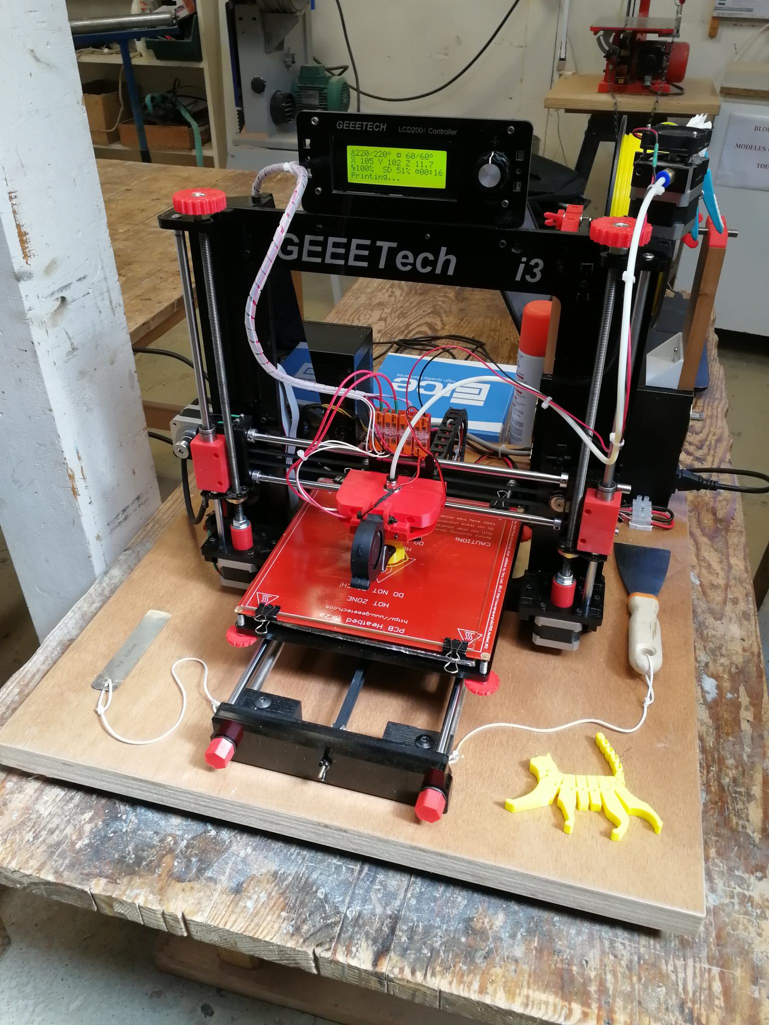

Ceux qui me connaissent savent que j'ai cannibalisé ma Gitèque pour en faire une CR10 maison (qui marche bien, merci....)
Je me retrouvais donc depuis plus d'un an avec une carcasse inutile que j'ai tenté de proposer gratis pro deo à un éventuel imprimeur nécessiteux >>>
Manque de pot, tous les amateurs sont, soit pétés de tunes, soit timides de leurs dix doigts et le pôv' cadavre me restait sur les bretelles.
J'allais pas la jeter ! (Auvergnat, quand même, hein.....)

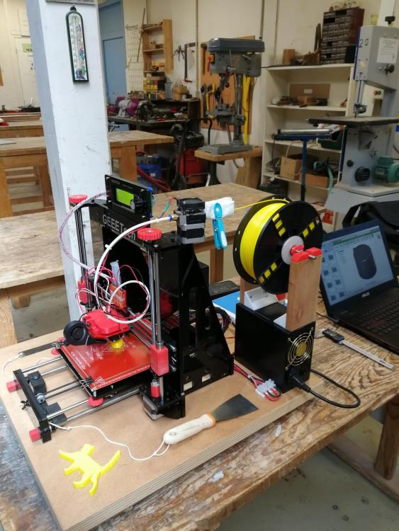

Du coup, j'ai décidé de la rhabiller avec du matériel de récup' et de l'offrir à mon asso de boiseux >>> qui n'en a pas
(l'idée c'est de les pousser à construire leur propre CNC, ménant qu'ils ont vu marcher mamienne à l'occasion de leur barbeuk estival)
Les moteurs je les avais, c'est ceux d'origine de la Freesculpt >>> de @guigro Un peu poussifs, mais marchent bien quand-même
Le bed c'est celui de la Gitèque, l'était trop petit pour la CR10
La carte c'est celle dont j'avais fumé une voie, celle du second extrudeur >>> . La première voie est nickel et ça suffira bien.
J'ai monté deux alims de PC récupérées en déchetterie, une pour la carte, l'autre pour le bed.

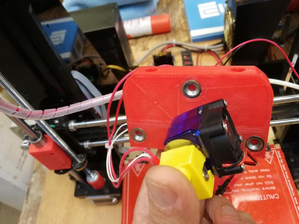

Je n'ai eu à racheter qu'une tête E3D V6 (montée sur un tripode à billes magnétiques initialement destinées à une Delta qui n'a pas vu le jour)
Et réimprimer proprement quelques bricoles
Notamment les guidages verticaux du Z qui me donnaient du wooble depuis le début
J'ai également développé (quelle prétention.....) un système exclusif d'accouplement rigide qui tourne bien rond
Ça marche au poil

Je suis content que cette machine reprenne vie, j'adore ce principe de partage, de récup et d'économie circulaire.
La voici sur son nouveau socle et dans son nouvel environnement.
@Kachidoki si tu regardes bien, tu verras toute une bradée de Wago's à levier : tu avais raison, c'est le top.
