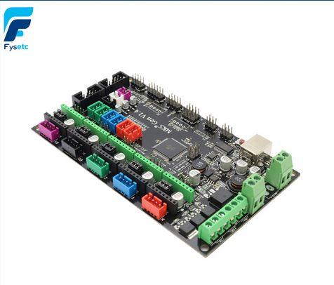

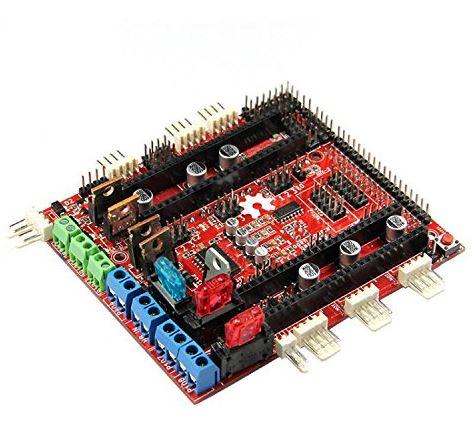

 Mais les deux vont te prendre le chou, au moins la ramps peut utiliser Marlin.
Oui rien qu' à lire la description je sens que j'ai pas fini de poster. Je vais plutôt rester sur la
carte d'origine et attendre d'être grand pour voir si je peux évoluer.
Oui mais la ramps a un avantage certain sur l'anet (enfin, deux)
-le double de capacité en mémoire programme (donc tu peux activer beaucoup plus de choses dans Marlin).
-la capacité d'utiliser deux extrudeurs (voir plus avec addons).
la mks gen 1.4 est une 8 bits, la mks base 1.5 est une 32 bits, ne les confonds pas.
il y a 46 minutes, papa50 a dit :
Ce n'est pas un ensemble complet, il te faut acheter l'arduino due séparément, ainsi que les drivers, ce qui va considérablement saler la note.
Le kit ramps que j'ai proposé et la mks base 1.5 sont complets eux (le kit ramps contient la ramps, l'arduino, les drivers et un lcd compatible, la mks base 1.5 a des drivers directement soudés, contrairement à la mks gen 1.4 ou il faut les acheter en plus).
