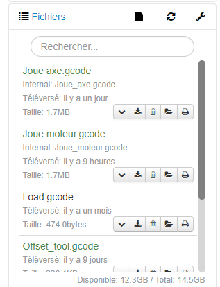

une petite question a ceux qui ont le RPI3
- j'ai une carte de 64GO , et je ne retrouve pas tout mes fichiers déjà  imprimés pourquoi ?
- j'ai l'impression que cela ne sert a rien d'avoir une grande capacité 😐
je peux créer un répertoire , mais comment vous faites pour déplacer vos fichiers a l’intérieur ?
RPi3 avec OctoPrint je suppose ;)
Quand tu parles de tes fichiers déjà imprimés, tu veux dire ceux qui ont été imprimés avec la carte SD dans l'imprimante ? Ou des fichiers déjà imprimés via OctoPrint ?
Moi, j'ai 16 Go et c'est largement suffisant, sauf à vouloir stocker un max de GCode mais moi, c'est mon PC qui me sert de lieu de stockage.

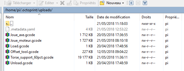

Oui, tu peux créer un répertoire puis y téléverser des fichiers mais si tes fichiers sont déjà sur la carte SD, tu ne peux pas les déplacer (par OctoPrint). Il faut passer soit par une connexion SSH et des commandes Linux, soit passer par des softs comme WinSCP et en te connectant sur le RPi, tu pourras les déplacer. Les GCodes sont dans .octoprint/upload à a racine du compte 'pi' (attention, le dossier .octoprint est un dossier caché car il commence par un point, c'est comme ça en Unix/Linux).
les  fichiers déjà imprimés via OctoPrint  .😉 merci mike donc je peux avoir acces avec winSCP
il y a une heure, mikebzh44 a dit :
Oui ;)
WinSCP :

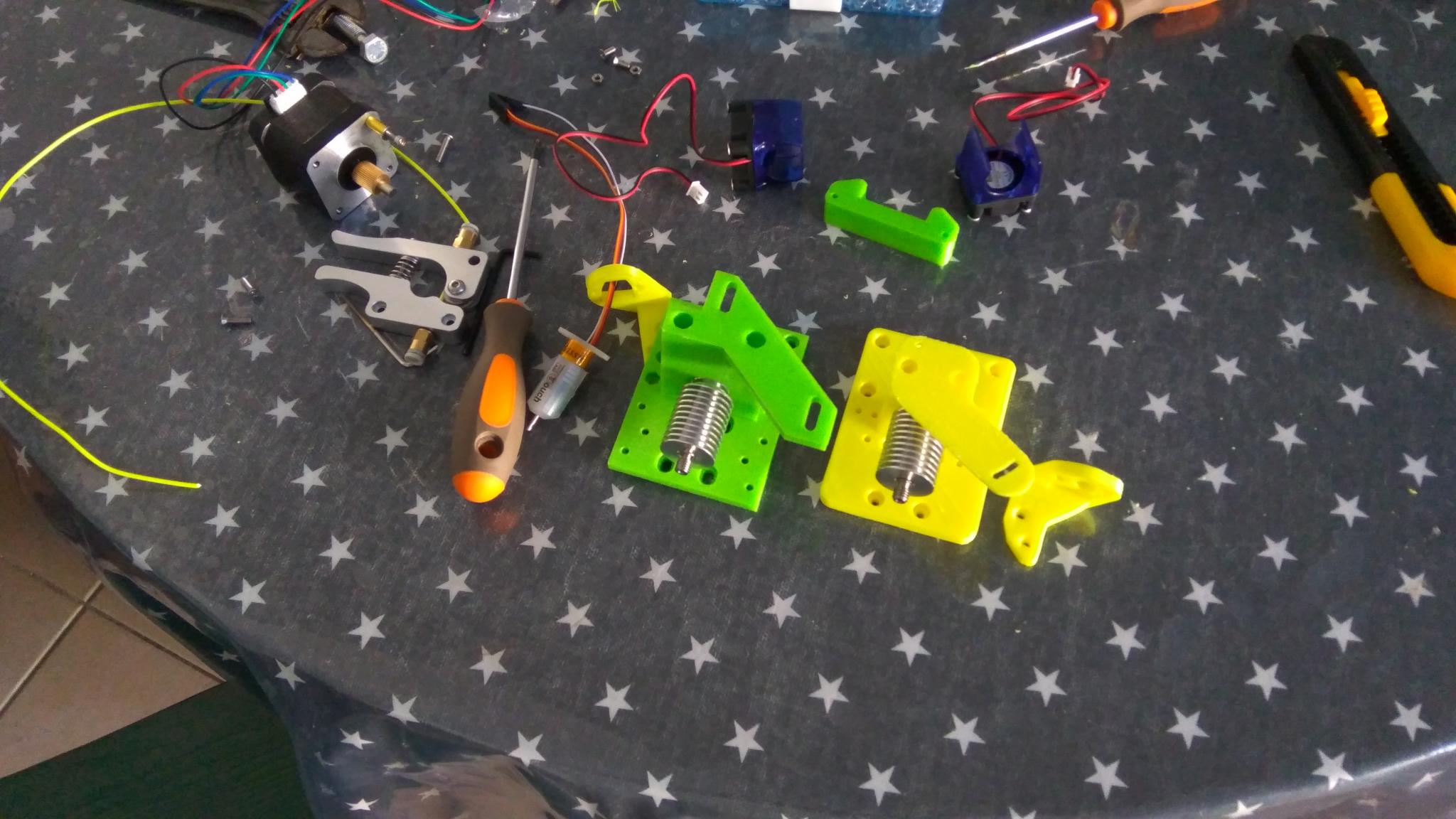

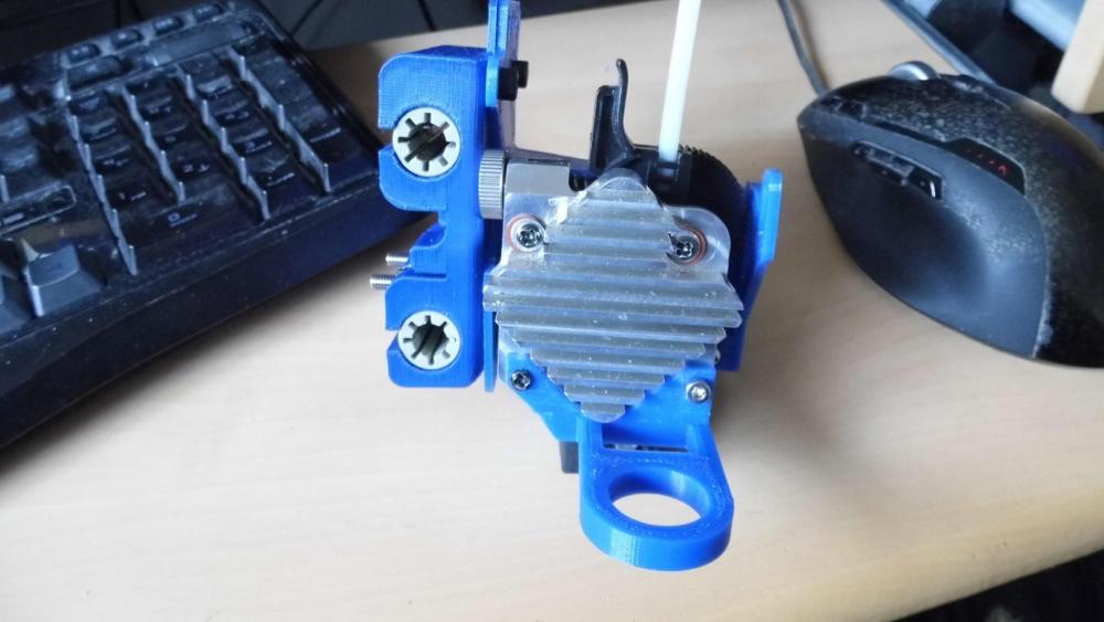

En cours seulement,  je vais voir si le support que je viens de finir d'imprimer tient le choc, mais je crois que je ne peux pas m'en servir tout de suite, mes serre câbles sont trop gros, je ne peux pas attacher les igus pour l'instant.
EDIT: ARgggh encore loupé, les passages des serres câbles sont bouchés.

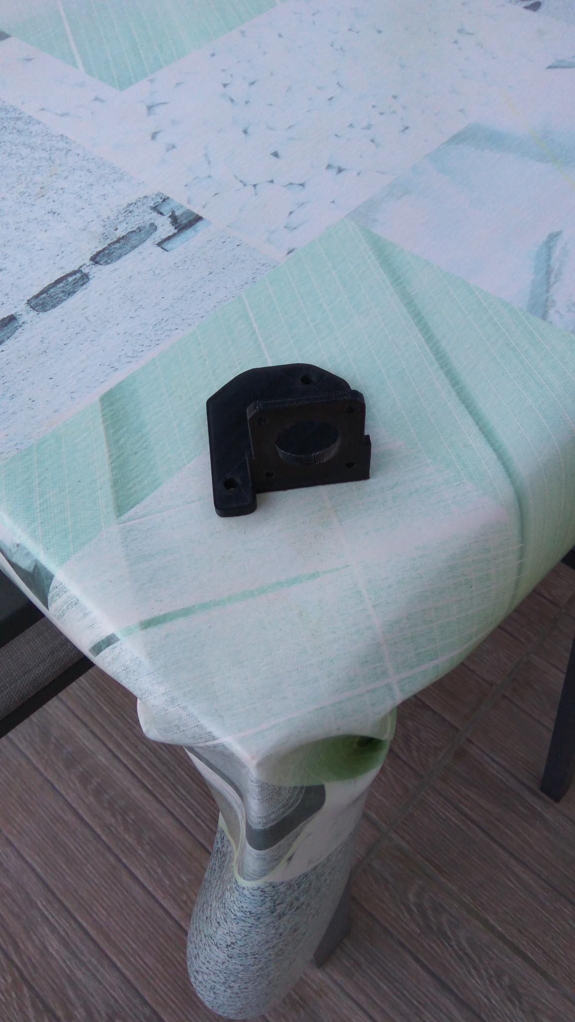

Support moteur
Il y a 2 heures, papa50 a dit :
En gros avec ce système, il faut le fixer
Comme l'ancien système, sur les blocs alu, et ça redonne du poids sur les 2 tiges,(pas forcément bon, je pense) c'est cela ?
C'est vraiment efficace ?
Non, ça ne redonne pas de poids, les igus viennent nus
Mais bon, les passages pour serre-fils se sont mal imprimés et sont bouchés, donc pour l'instant, c'est encore un coup dans l'eau, j'arrive pas à avoir de bon bridges avec l'abs.

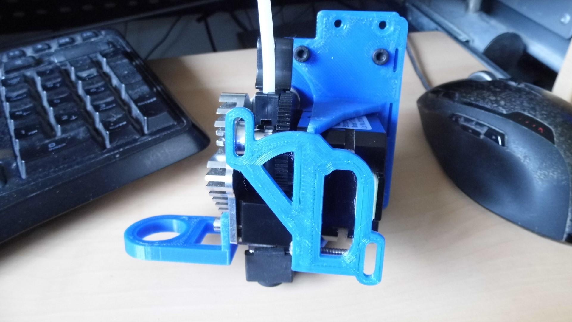

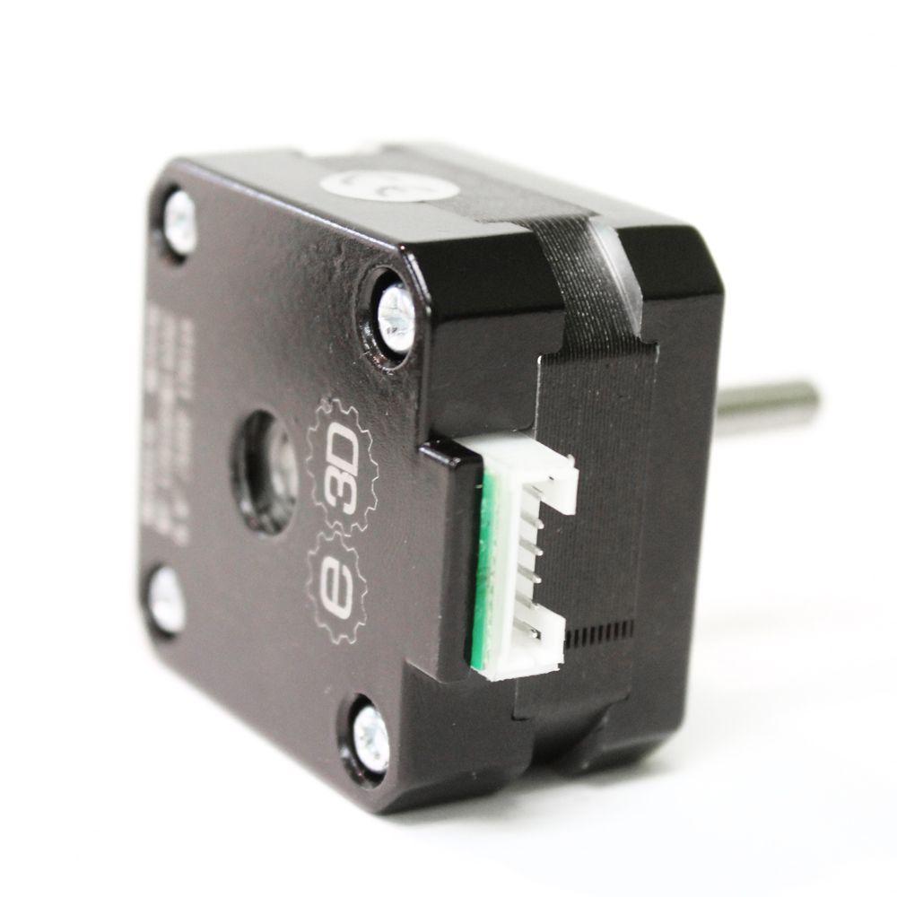

Mais le support du titan + le moteur
Ça redonne du poids ?
J'ai pas assez de débit je peux pas voir la vidéo 😐
le support du titan est entièrement en plastique, et le titan utilise un moteur nettement plus fin, donc bien moins lourd.
Mais bon, vu que j'arrive pas à avoir le support correctement imprimé (maudits bridges, c'est bien plus chiant avec l'abs, ou alors j'ai loupé quelque chose), je vais revenir à ce support plus facile à imprimer (et déjà complété) mais dont il va falloir que je retrouve tous les offsets moi-même. https://www.thingiverse.com/thing:2395712

.. /.. le titan utilise un moteur nettement plus fin, donc bien moins lourd.
@Maeke @papa50
Tout à fait ! C'est ce qui m'a permis de passer en XY les moteurs de mes deux extrudeurs, bien plus gros que ceux des axes (22mm de partie noire pour les uns contre 17mm pour les autres)
J'ai mis les miens en Bowden, ça claque plus jamais

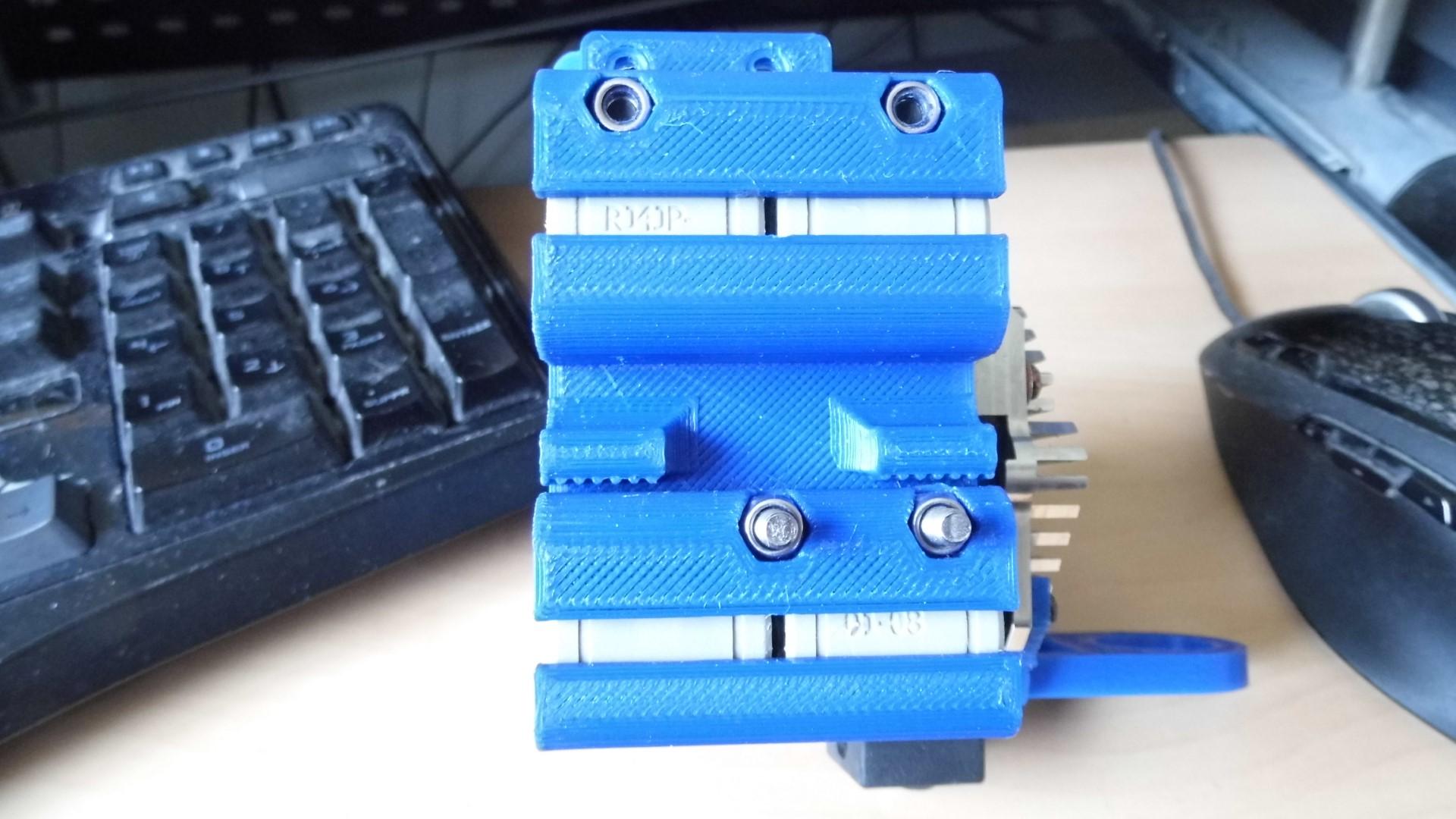

merci je viens juste de renter ! et j'ai vu la video , j'ai trois questions
1 ) mais comment les igus tiennent 'ils , ils sont rentrés en force ?
2 ) tu le trouves ou ce support ?
3) tu appelles quoi les bridges?
quand tu vois le prix c'est raisonnable , mais il n'y a pas le moteur !!!!😉

@Maekeoui mais là avec ton lien  , tu n'as pas les IGUS ?
Modifié (le) par papa50
il y a une heure, Maeke a dit :
J'ai trouvé une base modifiée pour les igus. https://www.thingiverse.com/thing:2203746
J'ai l'impression que celui là a l'air plus sérieux !!!
Belle qualité d'impression !
Respect
Seul problème, le designer a pas fourni les paramètres pour Marlin, et il répond pas.
