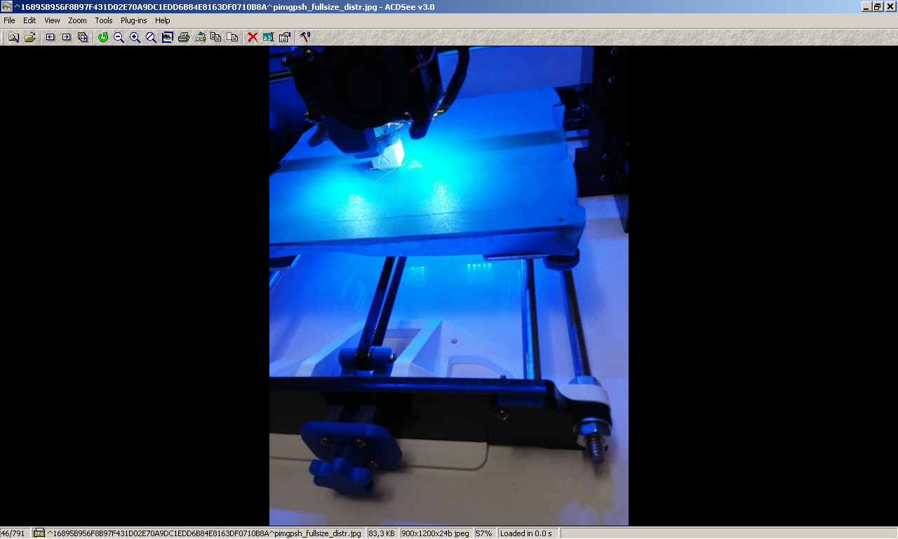

Je serais à la ramasse !! Ce matin alignement de la courroie et tension effectuée.

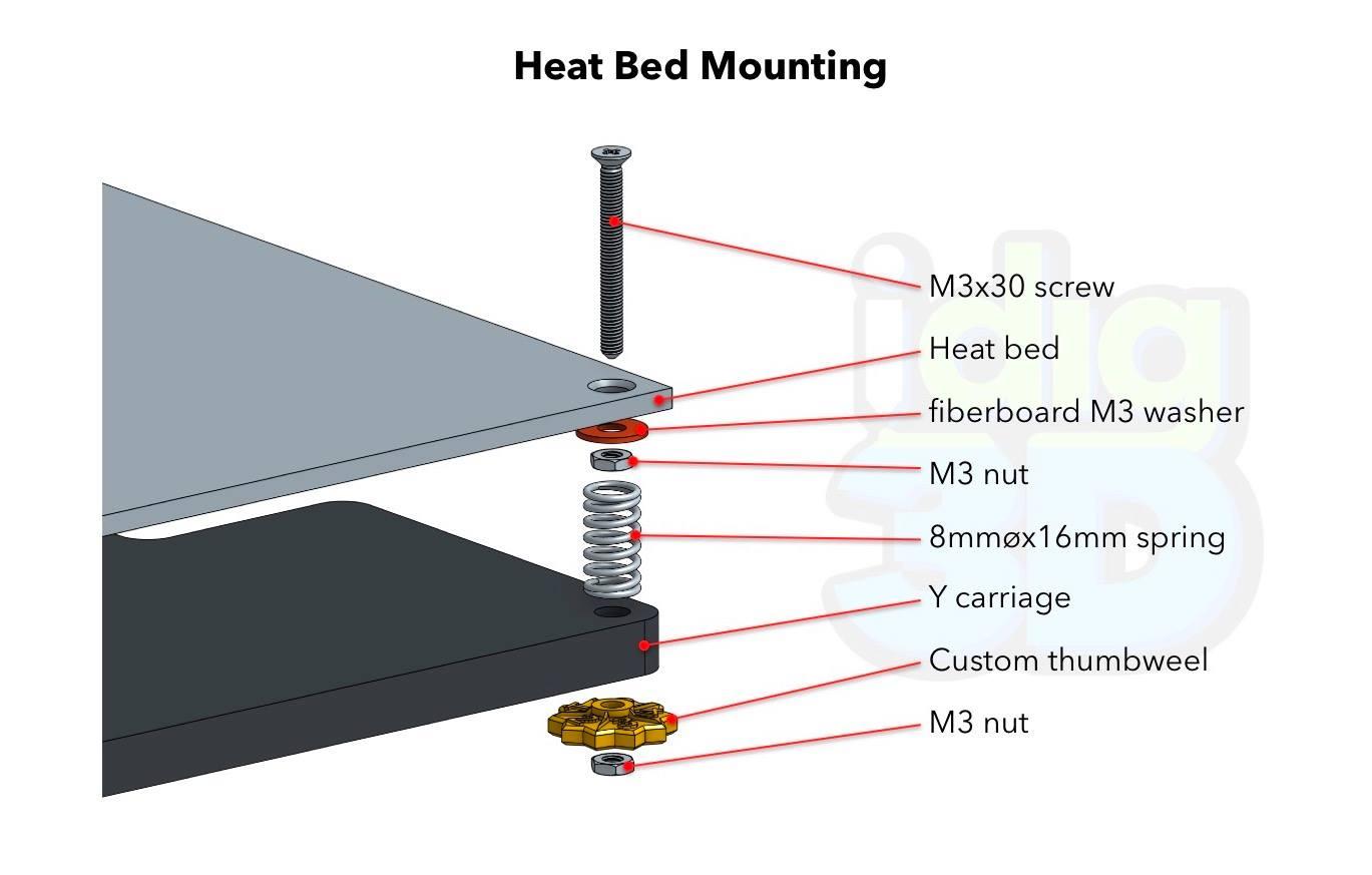

si on regarde sur la capture il visse la vis sur le H , moi j'ai des trous sans filetage dans les quatre coins , c'est normal ?
Pas tout à fait mais en fait c'est plus pratique comme çà, faut juste faire une petit modification dans le montage pour empêcher les vis de tourner quand tu tournes l'écrou papillon.
Sur cette image tu remplace juste le "custom thumbweel" et son "m3 nut", par un écrou papillon, et tu n'oublies surtout pas la pièce rouge si tu en as, çà permets de protéger le plateau contre le ressort (le boulon m3 passe exactement à l'intérieur).

Pas étonnant, les miens viennent d'un kit de visserie pour ordinateurs. C'est une modification ici, d'habitude y'en a pas besoin au début, mais là le cas est inhabituel.
Mais en réalité, l'utilisation d'une protection entre le ressort et le plateau chauffant est très conseillé, parce qu'en tournant le ressort peut abimer le plateau.
D'où ce genre de designs (qui ont en plus l'avantage de maintenir le ressort centré et droit) https://www.thingiverse.com/thing:2775864 mais avec l'écrou la pièce du haut est inutile.

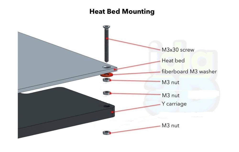

perso, sur mes 2 machines j'ai supprimé les ressorts du lit, un bon réglage, une bonne chauffe, un réglage de finition avec un comparateur et je n'ai plus touché à ça depuis plusieurs mois

le problème c'est qu'avec cette pièce, tu ne peux pas faire de réglage, avec mon montage tu peux régler au poil si tu as un lit bien plat

moi non plus, je place un écrou au dessus et un en dessous, comme sur l'image ci dessus

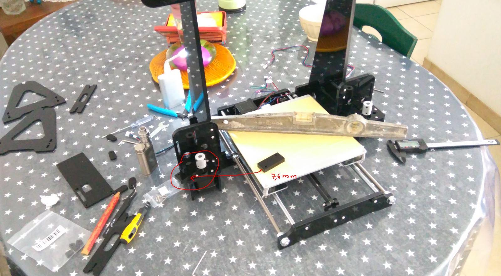

reprise du montage :
1)réglage du plateau avec ressort ecrasé de niveau
2)reglage des silentblocs ? avec une cale du bébé 7.6 mm
