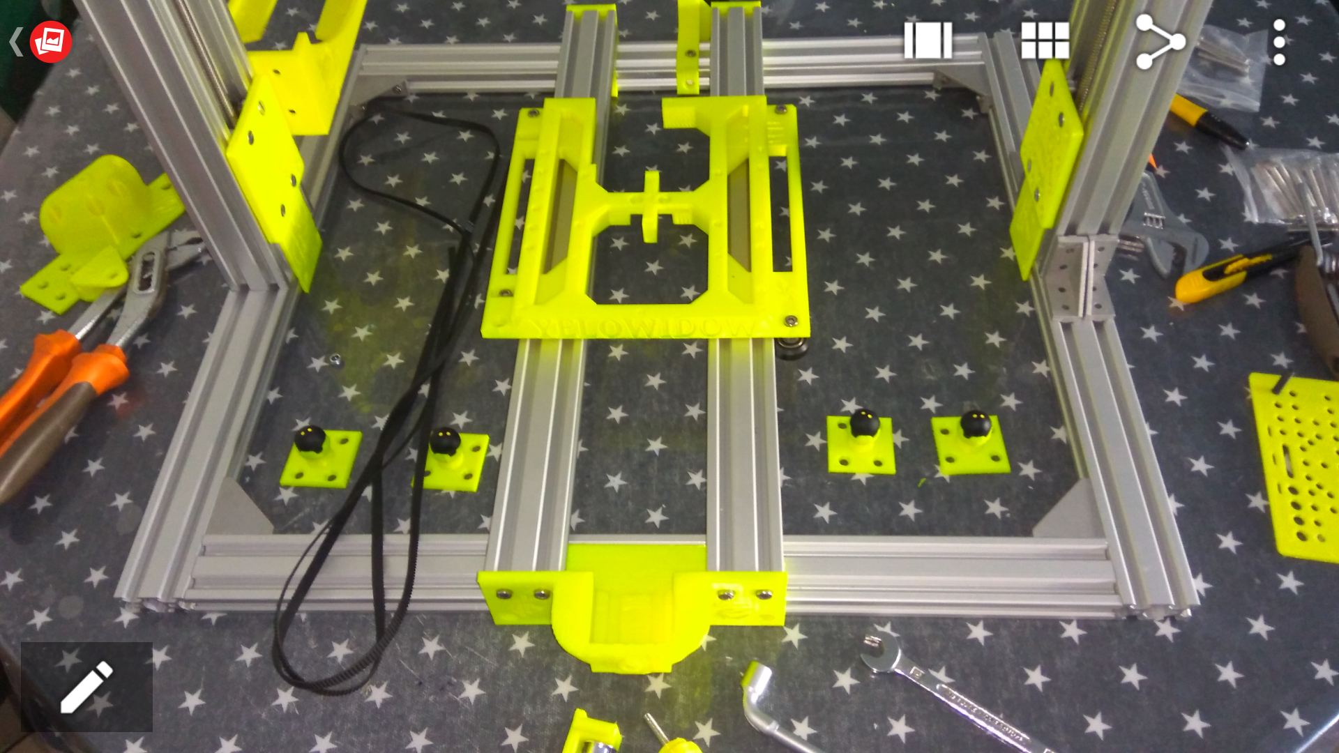

Attention elle est couchée aussi, c'est la plus jolie, c'est sur !! Mais....

Il y a 4 heures, Andréa a dit :
Hello!
ca fait 3 semaines que j'ai commencé la lecture de cette aventure que je trouve extra !
Papa50 me vends du rêve avec ca progression impressionnante!
Je cherche a comprendre un petit détail, pourquoi vouloir absolument mettre le l'axe X sur le Z? Les centres d'usinage classique qui envoie du bois, le X et sur l'Y et la broche (donc la buse dans notre cas) ne ce déplace que sur le Z
Merci Andréa, ça me fait vraiment plaisir !!
Voilà mon plateau de bed glisse parfaitement !!
Une petite pièce et je rajoute la courroie du bed

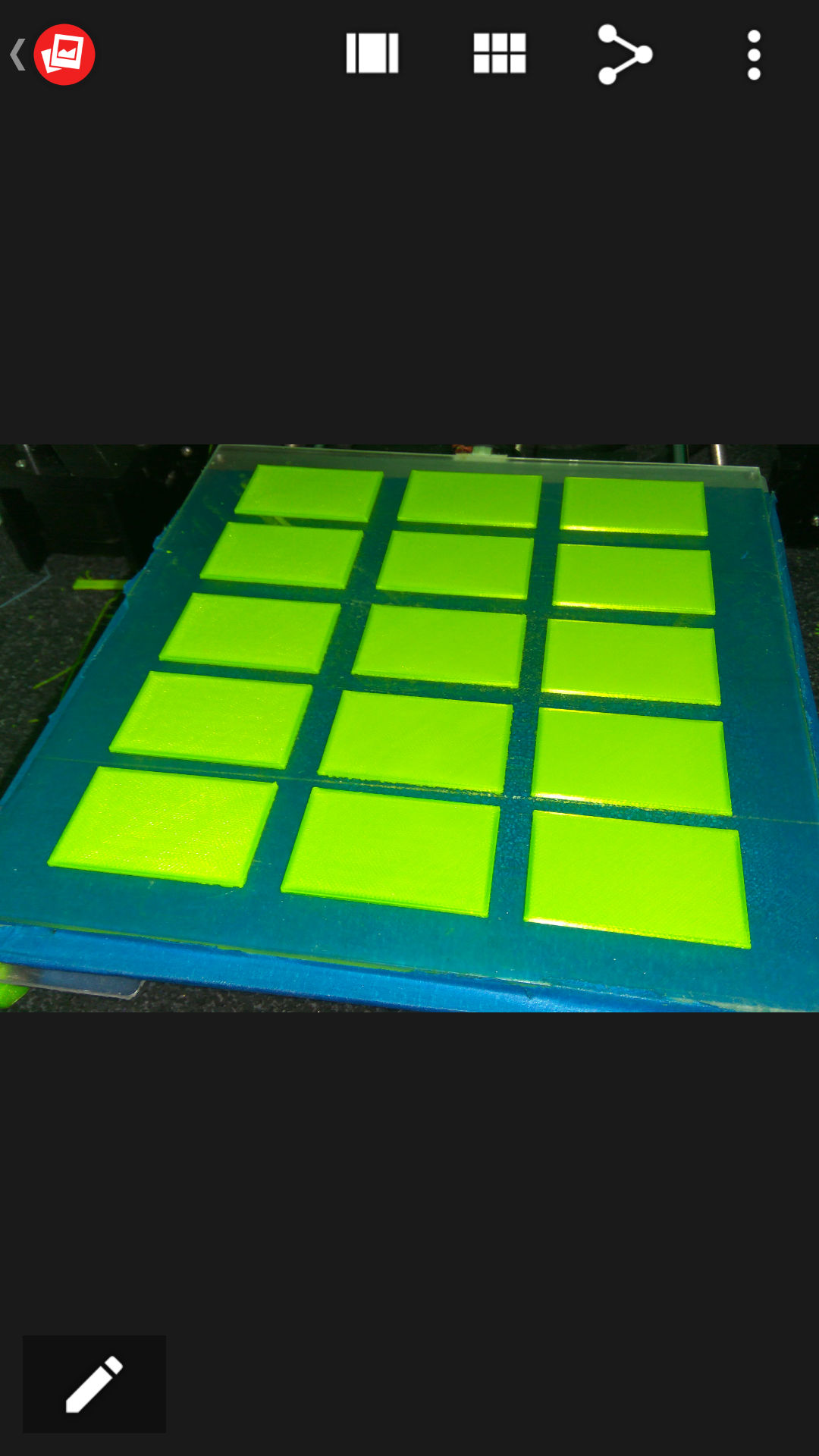

ce qui m'inquiète c'est va t-il supporter la chaleur de l'imprimante?
il y a 8 minutes, Maeke a dit :
J'ai le support alu à rajouter, l'espacement avec les ressorts et la la plaque chauffante,
Tu as un doute ?
