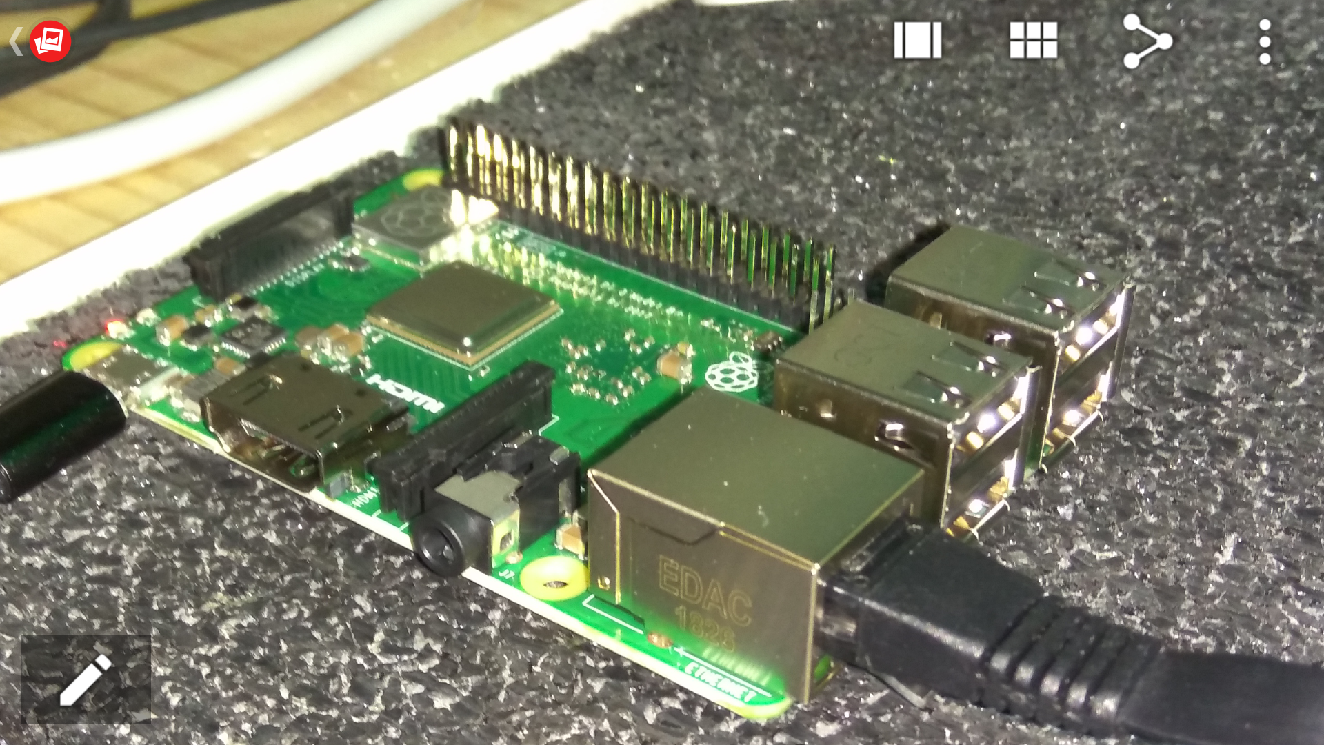

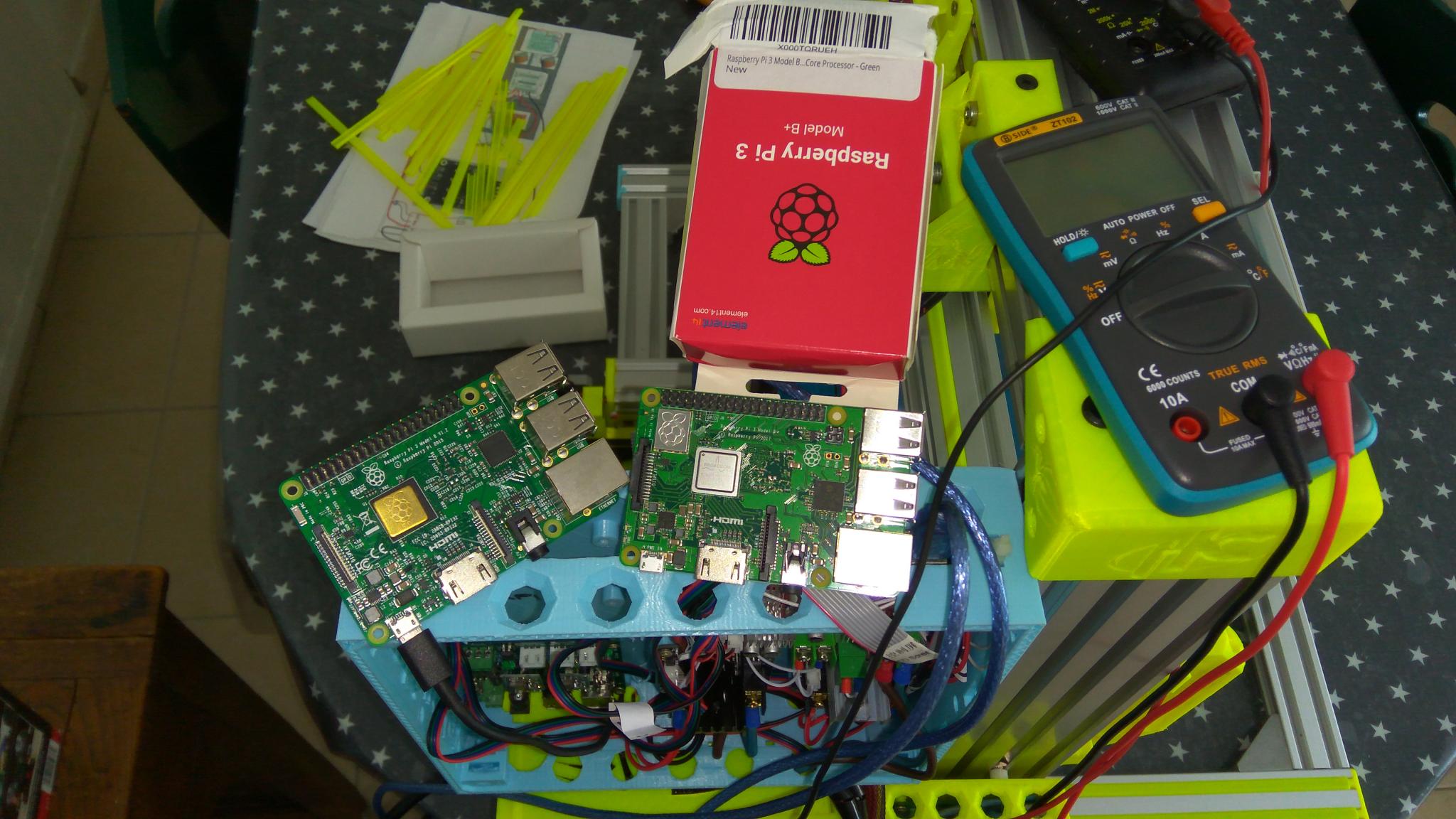

papa50 Posté(e) Septembre 19, 2018 Auteur Partager Posté(e) Septembre 19, 2018 Je viens juste de récupérer mon rpi3 Ce n'est pas le même, vous en pensez quoi ? @veeger @Maeke J'ai franchement les boules de le brancher !! J'essaye direct avec la carte SD déjà installé ou pas ? Lien vers le commentaire Partager sur d’autres sites More sharing options...
Maeke Posté(e) Septembre 19, 2018 Partager Posté(e) Septembre 19, 2018 T'as reçue la toute dernière version on dirait (la 3b+) c'est bien une raspberry officielle, juste plus récente et plus puissante, par contre, elle demande plus de courant. Lien vers le commentaire Partager sur d’autres sites More sharing options...
papa50 Posté(e) Septembre 19, 2018 Auteur Partager Posté(e) Septembre 19, 2018 à l’instant, Maeke a dit : T'as reçue la toute dernière version on dirait (la 3b+) c'est bien une raspberry officielle, juste plus récente et plus puissante, par contre, elle demande plus de courant. J'ai les boules, je branche ou pas ? Lien vers le commentaire Partager sur d’autres sites More sharing options...
Maeke Posté(e) Septembre 19, 2018 Partager Posté(e) Septembre 19, 2018 bien sûr. Aucun problème. Lien vers le commentaire Partager sur d’autres sites More sharing options...
Baltringue Posté(e) Septembre 19, 2018 Partager Posté(e) Septembre 19, 2018 Passe pas par la carte Anet ou de JPL fais juste un branchement normal Lien vers le commentaire Partager sur d’autres sites More sharing options...
Maeke Posté(e) Septembre 19, 2018 Partager Posté(e) Septembre 19, 2018 il y a 1 minute, Baltringue a dit : Passe pas par la carte Anet ou de JPL fais juste un branchement normal en espérant que le chargeur tienne le coup, la 3b+ demande 3A. Lien vers le commentaire Partager sur d’autres sites More sharing options...

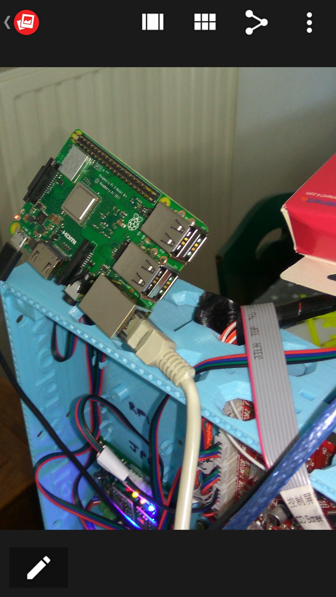

papa50 Posté(e) Septembre 19, 2018 Auteur Partager Posté(e) Septembre 19, 2018 Rien comme l'autre, je suis dégouté !! Branchement avec JPA !! Lien vers le commentaire Partager sur d’autres sites More sharing options...

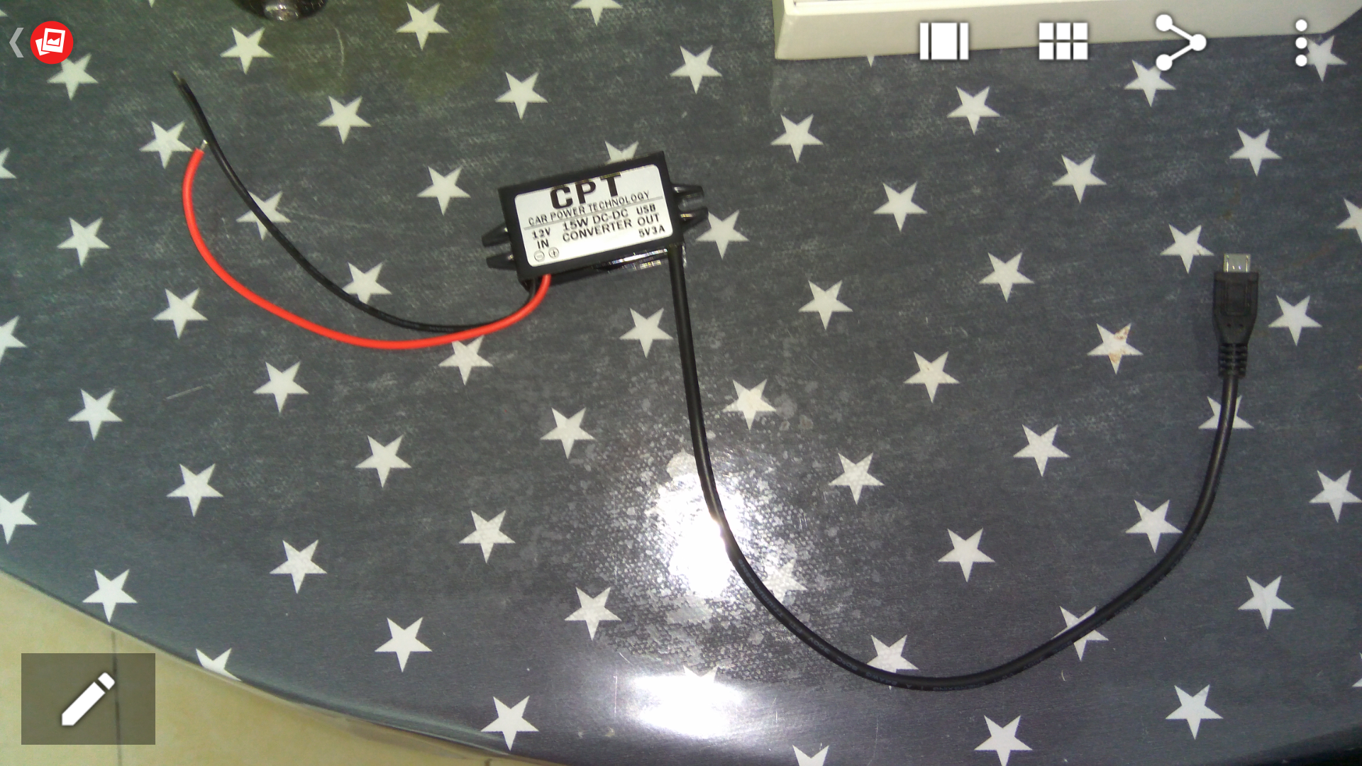

papa50 Posté(e) Septembre 19, 2018 Auteur Partager Posté(e) Septembre 19, 2018 (modifié) J'ai ça ! Si je le branche sur la sortie pin 12 v JPA? Modifié (le) Septembre 19, 2018 par papa50 Lien vers le commentaire Partager sur d’autres sites More sharing options...
Baltringue Posté(e) Septembre 19, 2018 Partager Posté(e) Septembre 19, 2018 (modifié) Pourquoi simplement tu n'utilises pas une vraie alimentation adaptée a cette raspberry ? Tu verras tout de suite si ça fonctionne ou non. La tu viens juste de prouver que c'est pas ta raspberry qui a un défaut mais sûrement autre chose Donc tu branches la raspberry en externe avec un câble d'alimentation vendu pour les raspberry. Tu mets la sd d'origine, tu branches en HDMI sur un écran d'ordinateur et tu regardes si tout fonctionne @Maeke justement au lieu d'acheter une deuxième pi c'est moins coûteux d'acheter un chargeur Modifié (le) Septembre 19, 2018 par Baltringue 1 1 Lien vers le commentaire Partager sur d’autres sites More sharing options...
papa50 Posté(e) Septembre 19, 2018 Auteur Partager Posté(e) Septembre 19, 2018 Branchement effectué avec l'alimentation et le RJ45 du bébé anet A8, rien non plus !!! Lien vers le commentaire Partager sur d’autres sites More sharing options...
Maeke Posté(e) Septembre 19, 2018 Partager Posté(e) Septembre 19, 2018 (modifié) il y a 4 minutes, Baltringue a dit : Pourquoi simplement tu n'utilises pas une vraie alimentation adaptée a cette raspberry ? Tu verras tout de suite si ça fonctionne ou non. La tu viens juste de prouver que c'est pas ta raspberry qui a un défaut mais sûrement autre chose Donc tu branches la raspberry en externe avec un câble d'alimentation vendu pour les raspberry. Tu mets la sd d'origine, tu branches en HDMI sur un écran d'ordinateur et tu regardes si tout fonctionne @Maeke justement au lieu d'acheter une deuxième pi c'est moins coûteux d'acheter un chargeur la carte de jpl balance ça facile, pas besoin de chargeur.... Et s'il a acheté un autre pi c'est parce que ça n'a pas marché avec le premier. Modifié (le) Septembre 19, 2018 par Maeke 1 Lien vers le commentaire Partager sur d’autres sites More sharing options...

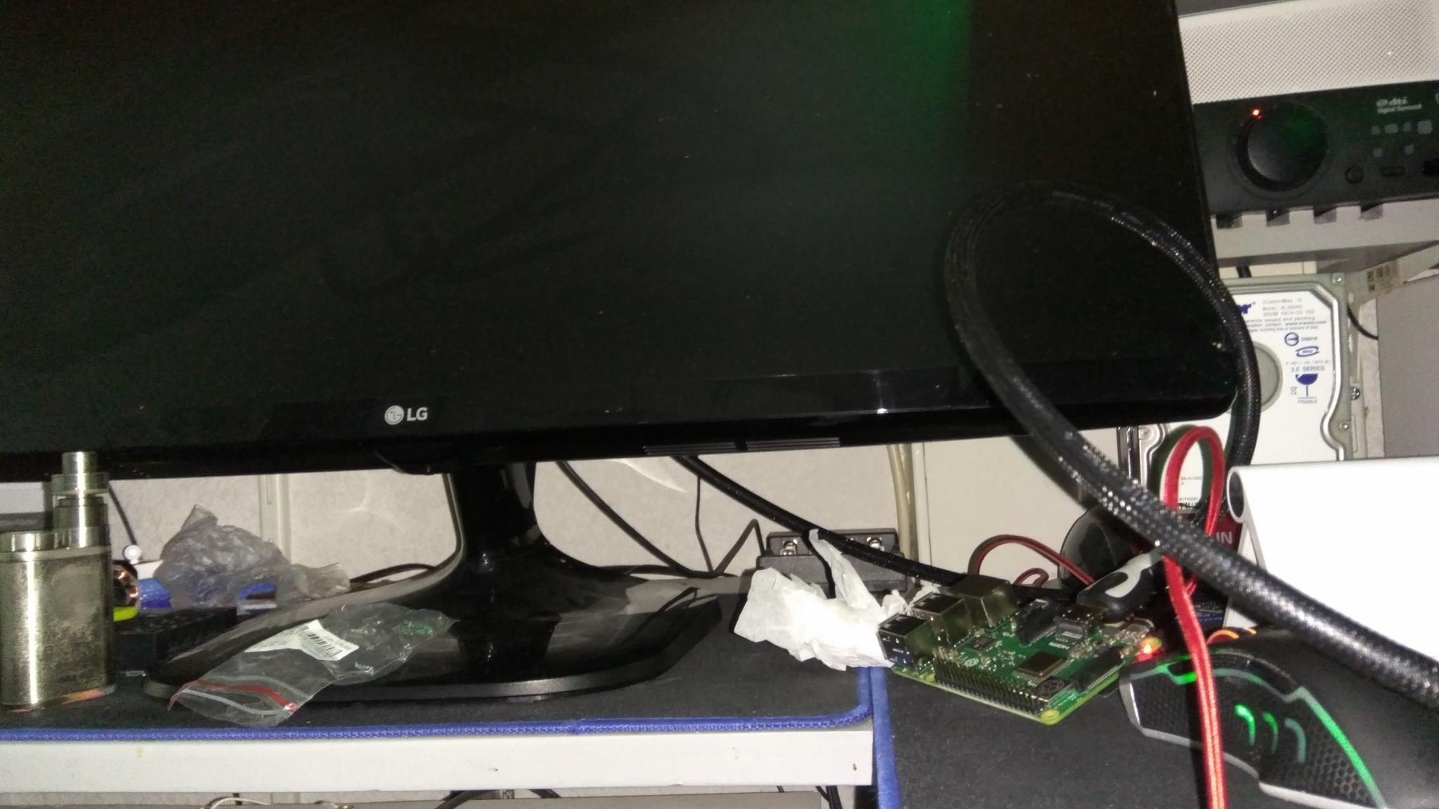

mikebzh44 Posté(e) Septembre 19, 2018 Partager Posté(e) Septembre 19, 2018 Et avec le RPi branché en HDMI sur une TV, tu as quoi ? des trucs d'affichés sur l'écran ? Sinon, tu graves unr images de Raspbian (celle avec desktop) : https://www.raspberrypi.org/downloads/raspbian/ Si tu démarres sur cette carte SD, tu as un démarrage ? Un bureau ? 1 Lien vers le commentaire Partager sur d’autres sites More sharing options...
papa50 Posté(e) Septembre 19, 2018 Auteur Partager Posté(e) Septembre 19, 2018 il y a 19 minutes, mikebzh44 a dit : Et avec le RPi branché en HDMI sur une TV, tu as quoi ? des trucs d'affichés sur l'écran ? Sinon, tu graves unr images de Raspbian (celle avec desktop) : https://www.raspberrypi.org/downloads/raspbian/ Si tu démarres sur cette carte SD, tu as un démarrage ? Un bureau ? MERCI MIKE j'essaye avec ma prise HDMI un truc pas clair avec mon les 2 rpi 3 le voyant vert clignote deux fois puis pause 1 seconde puis vert une seconde et après je reste avec la voyant rouge (ils font la même chose) alors que sur le rpi3 bébé a la fin le voyant vert clignote sans arrêt on voit bien que ça travaille !!!! Lien vers le commentaire Partager sur d’autres sites More sharing options...
mikebzh44 Posté(e) Septembre 19, 2018 Partager Posté(e) Septembre 19, 2018 D'après ce site, le RPi3 possède 2 LED : ACT (c'est écrit en petit à côté de la LED) et l'autre qui est PWR (power, pas écrit à côté de la LED). Si PWR reste rouge, alors, c'est que le RPi est alimenté et que la tension délivrée est suffisante (elle s'éteint si descend sous 4.65V) : ACT clignote quand la carte SD est accédée : https://elinux.org/R-Pi_Troubleshooting#Power_.2F_Start-up Donc, branche ton RPi sur une TV HDMI, démarre le et regarde si la séquence de boot se passe bien. Sinon, teste avec une image Raspbian. Si tout marche bien, tu sais que le problème vient de la carte SD et d'OctoPi. 1 Lien vers le commentaire Partager sur d’autres sites More sharing options...

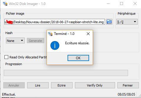

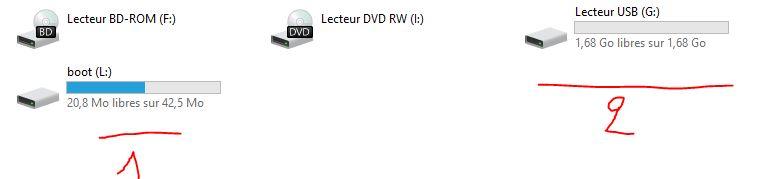

papa50 Posté(e) Septembre 19, 2018 Auteur Partager Posté(e) Septembre 19, 2018 je viens de récupérer une autre carte sd samsung 64GO de ma camera hikvision je transfert mes vidéos debit 35 mo/s donc : @mikebzh44 peux tu me confirmer que c'est bon 1) je format avec disk manager ma carte sd 64go 2) j'install 2018-06-27-raspbian-stretch-lite.img 3) je l'installe sur le rpi ( est la , le rj45 doit fonctionner normalement non ? , que je puisse utiliser putty) ? Lien vers le commentaire Partager sur d’autres sites More sharing options...
papa50 Posté(e) Septembre 19, 2018 Auteur Partager Posté(e) Septembre 19, 2018 (modifié) il y a 3 minutes, papa50 a dit : je viens de récupérer une autre carte sd samsung 64GO de ma camera hikvision je transfert mes vidéos debit 35 mo/s donc : @mikebzh44 peux tu me confirmer que c'est bon 1) je format avec sd formater ma carte sd 64go 2) j'install 2018-06-27-raspbian-stretch-lite.img sur la sd avec win disk manager 3) j''installe la sd sur sur le rpi ( est la , le rj45 doit fonctionner normalement non ? , que je puisse utiliser putty) ? Modifié (le) Septembre 19, 2018 par papa50 Lien vers le commentaire Partager sur d’autres sites More sharing options...
mikebzh44 Posté(e) Septembre 19, 2018 Partager Posté(e) Septembre 19, 2018 1 - Oui 2 - Oui 3 - Oui mais tu branches le RPi sur la TV en HDMI pour être certain que le boot marche et que l'OS est bien chargé. Putty, c'est pour te connecter en mode "console" sur le RPi mais ensuite, faut connaître les commandes lInux. 1 Lien vers le commentaire Partager sur d’autres sites More sharing options...

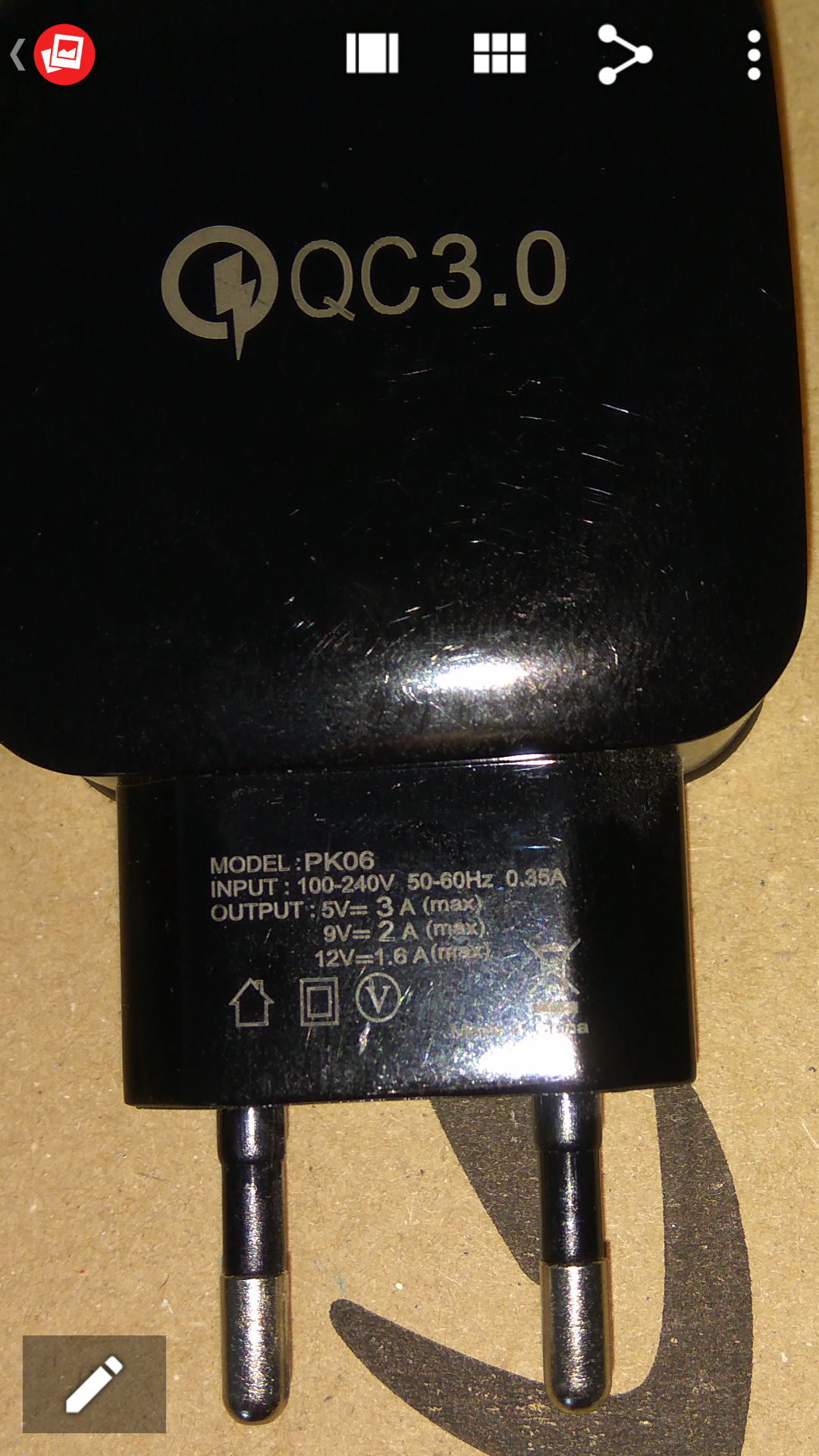

papa50 Posté(e) Septembre 19, 2018 Auteur Partager Posté(e) Septembre 19, 2018 il y a 2 minutes, mikebzh44 a dit : 1 - Oui 2 - Oui 3 - Oui mais tu branches le RPi sur la TV en HDMI pour être certain que le boot marche et que l'OS est bien chargé. Putty, c'est pour te connecter en mode "console" sur le RPi mais ensuite, faut connaître les commandes lInux. Je vais suivre le tuto du forum Pour l'alimentation j'ai trouvé ça dans mon bordel Lien vers le commentaire Partager sur d’autres sites More sharing options...
papa50 Posté(e) Septembre 19, 2018 Auteur Partager Posté(e) Septembre 19, 2018 @mikebzh44 Lien vers le commentaire Partager sur d’autres sites More sharing options...
mikebzh44 Posté(e) Septembre 19, 2018 Partager Posté(e) Septembre 19, 2018 C'est quelle capacité ta carte ? Tu l'as formatée en virant les partitions existantes ? Moi, je passe par ce soft : https://www.sdcard.org/downloads/formatter_4/ Ca permet de faire un formatage bas niveau et une suppression des partitions existantes. A la fin, avant d'écrire le fichier img, tu dois avoir une carte SD reconnue par Windows et avec une capacité approchante de la capacité théorique. 1 Lien vers le commentaire Partager sur d’autres sites More sharing options...
papa50 Posté(e) Septembre 19, 2018 Auteur Partager Posté(e) Septembre 19, 2018 il y a 3 minutes, mikebzh44 a dit : C'est quelle capacité ta carte ? Tu l'as formatée en virant les partitions existantes ? Moi, je passe par ce soft : https://www.sdcard.org/downloads/formatter_4/ Ca permet de faire un formatage bas niveau et une suppression des partitions existantes. A la fin, avant d'écrire le fichier img, tu dois avoir une carte SD reconnue par Windows et avec une capacité approchante de la capacité théorique. Avec l'anet A8 ça m'avait fait ça aussi les 32G0 disparaissent !! Sur celle là 64 G0 Ça n'a rien fait, J'ai aussi un écran noir en HDMI 2 Sur mon 21/9 Lien vers le commentaire Partager sur d’autres sites More sharing options...
mikebzh44 Posté(e) Septembre 19, 2018 Partager Posté(e) Septembre 19, 2018 L'écran reste toujours noir ? Et les LED ? 2 RPi, dont un neuf, qui déconnent, c'est quand même bizarre. 1 Lien vers le commentaire Partager sur d’autres sites More sharing options...
