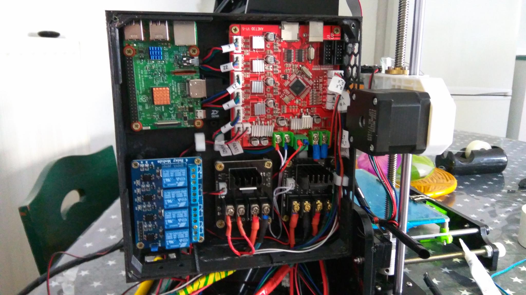

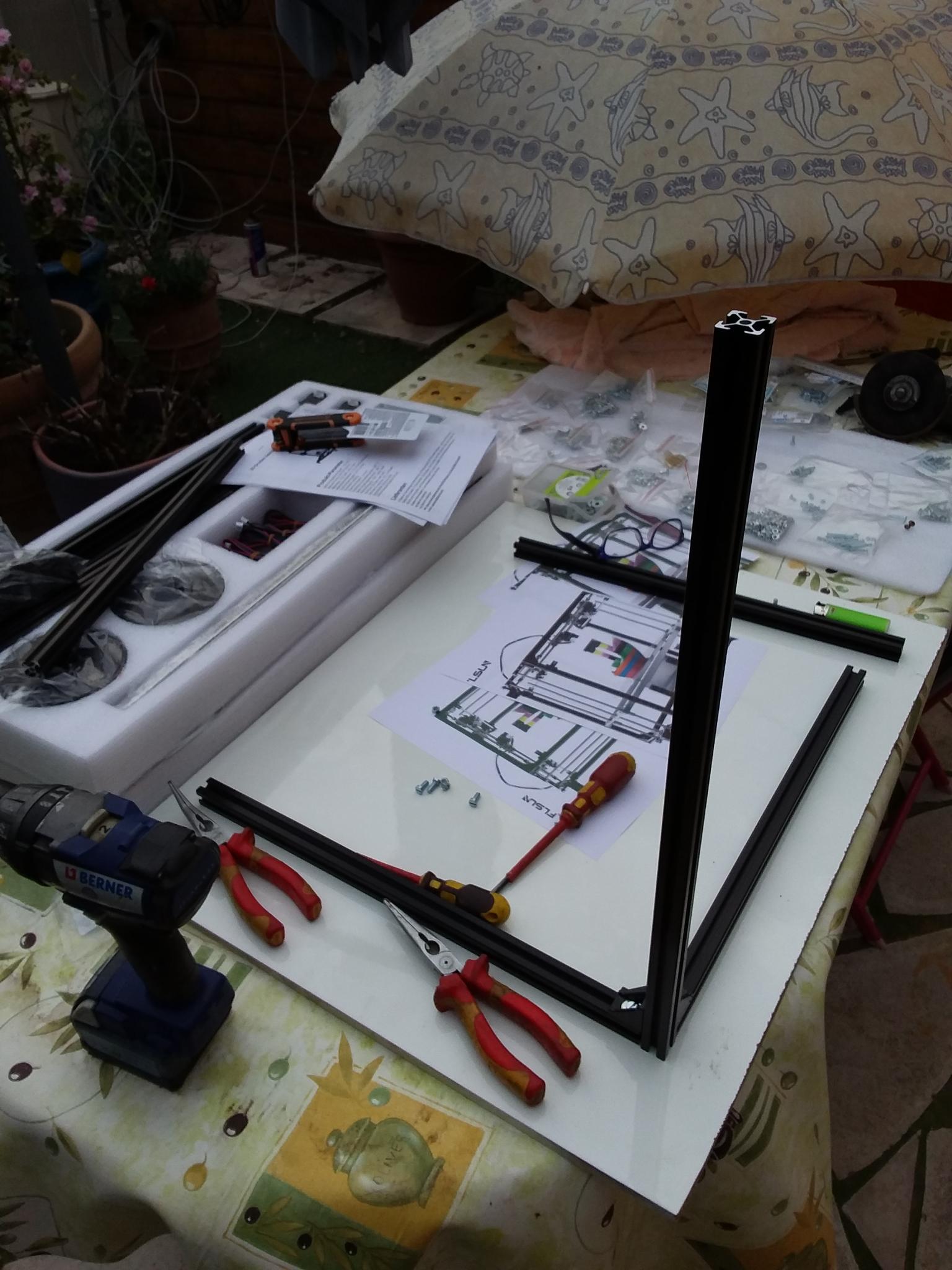

15206157837441666749462.thumb.jpg.2402278be0871552e5ebf019f2ee64c8.jpgBon ben c est parti et ça va être une grosse baveuse...on dirait
Il y a 3 heures, papa50 a dit :
Quand je vous dis qu'elle aime bien,
La table du salon 9_9
@papa50 Je suis pas doué, je vois la carte mère, 2 mosfets mais c'est quoi les 2 autres cartes ?
Si tu as le Thingiverse de cette boiboite, n'hesites pas ;)
sa carte du haut à gauche c'est un raspberry pi 3b, celle du bas à gauche c'est un quadruple relais.

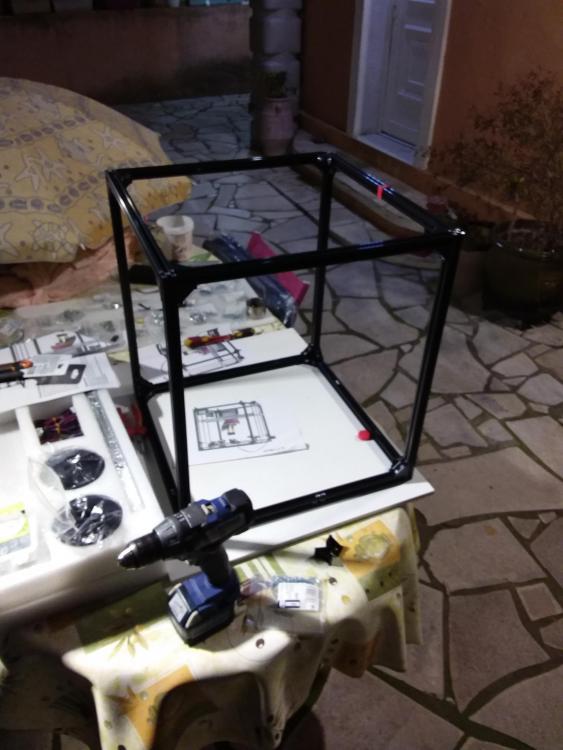

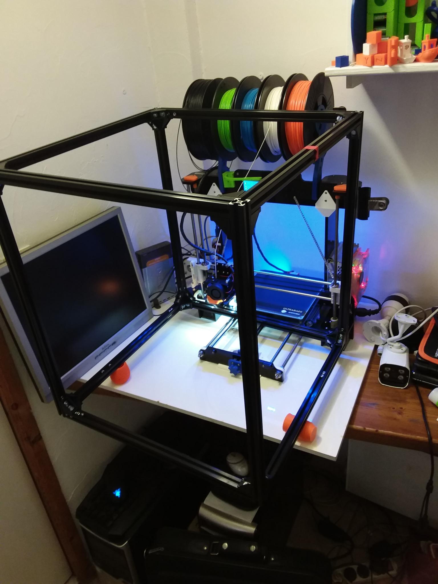

Faudrait voir ton Anet à côté pour comparer les tailles.
Modifié (le) par Maeke
Euuuuhhhh....
50 x 50 de base et 60 hauteur
pas genial la perspective mais l anet rentre dedans laegement :D
Modifié (le) par veeger
Salut,
À quoi sert le quadruple relais ?
Envoyé de mon ONEPLUS A5000 en utilisant Tapatalk
il y a 23 minutes, Kssius30 a dit :
Salut,
Il peut s'en servir pour commander l'alimentation de la carte mère, d'éventuels leds, et des ventilateurs supplémentaires.
Ok, merci
Salut @Kalemth
Le relais est commandé par le 5v du RPi, mais il peut passer n'importe quelle tension en utilisation coupure/contact, même du 220v.
A noté aussi qu'i existe des relais de ce type (Arduino) en 12v.
A+
Il y a 12 heures, veeger a dit :
Euuuuhhhh....
Effectivement, là nous sommes des petits joueurs !!
Elle va être magnifique !!!
il y a 13 minutes, Kalemth a dit :
@Maeke Le relais se raccorde sur l'alim et "distribue" sur 4 points ? Mais je croyais que RPi 3 fonctionnait en 5V ? Je me gourre alors ?
Regarde :
du tout, le pi commande le relais via son gpio; il existe des cartes simple, double, quadruple, voir octuple relais destinées au pi, par ailleurs, un relais c'est un interrupteur mécanique commandé par un électro aimant, tu n'as pas besoin de la même tension en commande.
Désolé pour le retard, passage d'infirmière (jeune et mignonne en plus).
PS, grâce entre autres à ces cartes relais tu peux utiliser le pi pour de la domotique.

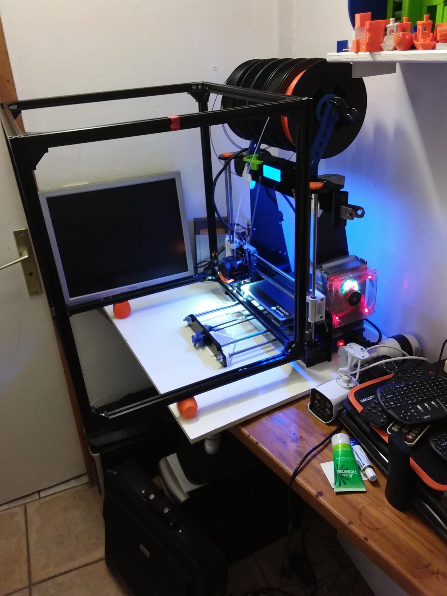

coucou les imprimeurs fous
ca avance pas des masses mon histoire. faudra que je fasse un topic dedié flsun cube.
le conception laisse a desirer et j imprime au fur et a mesure ce qui me semble vital de modifier.
ca va m occuper une semaine a plein temps cette histoire :D
Il y a 1 heure, veeger a dit :
Quels sont les défauts que tu as constaté? Par contre ton topic faudra que tu le fasses dans la section dédiée. Du coup faudra que tu ne link.

Boiboite entièrement connectée, HDMi et alimentation Rpi3 aussi
Merci @dedefr je t'ai copié, pour le rangement!!! ;)
Maintenant les gaines pour les fils extérieur 9_9
Voilà mon boulot depuis hier !!
joli :91_thumbsup:
j'ai relié l'arrivée de l'alime au mosfet qui fait le chauffage, puis j'ai relié le reste en partant de là !
