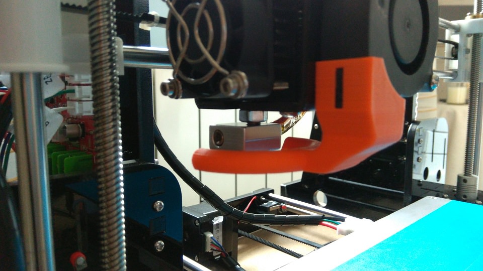

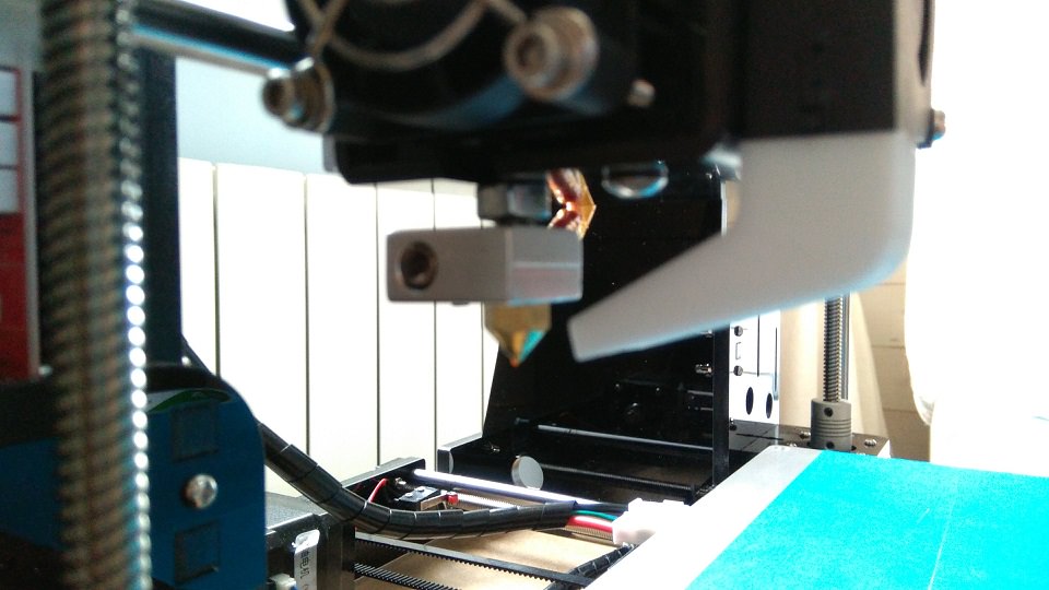

mikebzh44 Posté(e) Mars 11, 2018 Posté(e) Mars 11, 2018 Je viens d'imprimer un fan duct semi circulaire mais je me demande s'il faut que je remonte ma tête d'extrudeur : Réglage actuel : Si je touche rien et que je mets juste le semi circulaire : J'ai l"impression que je refroidis le carré avec la cartouche chauffante. A moins qu'avec les sorties d'air sur le demi cercle, le jet est plus dirigé vers le bas ?

Maeke Posté(e) Mars 11, 2018 Posté(e) Mars 11, 2018 il y a 8 minutes, mikebzh44 a dit : Je viens d'imprimer un fan duct semi circulaire mais je me demande s'il faut que je remonte ma tête d'extrudeur : Réglage actuel : Si je touche rien et que je mets juste le semi circulaire : J'ai l"impression que je refroidis le carré avec la cartouche chauffante. A moins qu'avec les sorties d'air sur le demi cercle, le jet est plus dirigé vers le bas ? Tant que la pointe de la buse est un peu plus basse que le fan duct, c'est correct.

mikebzh44 Posté(e) Mars 11, 2018 Posté(e) Mars 11, 2018 OK bon, là, j'ai un autre print en cours mais je testerai au prochain alors.

papa50 Posté(e) Mars 11, 2018 Auteur Posté(e) Mars 11, 2018 il y a 57 minutes, mikebzh44 a dit : Je viens d'imprimer un fan duct semi circulaire mais je me demande s'il faut que je remonte ma tête d'extrudeur : Réglage actuel : Si je touche rien et que je mets juste le semi circulaire : J'ai l"impression que je refroidis le carré avec la cartouche chauffante. A moins qu'avec les sorties d'air sur le demi cercle, le jet est plus dirigé vers le bas ? c'est cela il est nickel n'y touche pas
