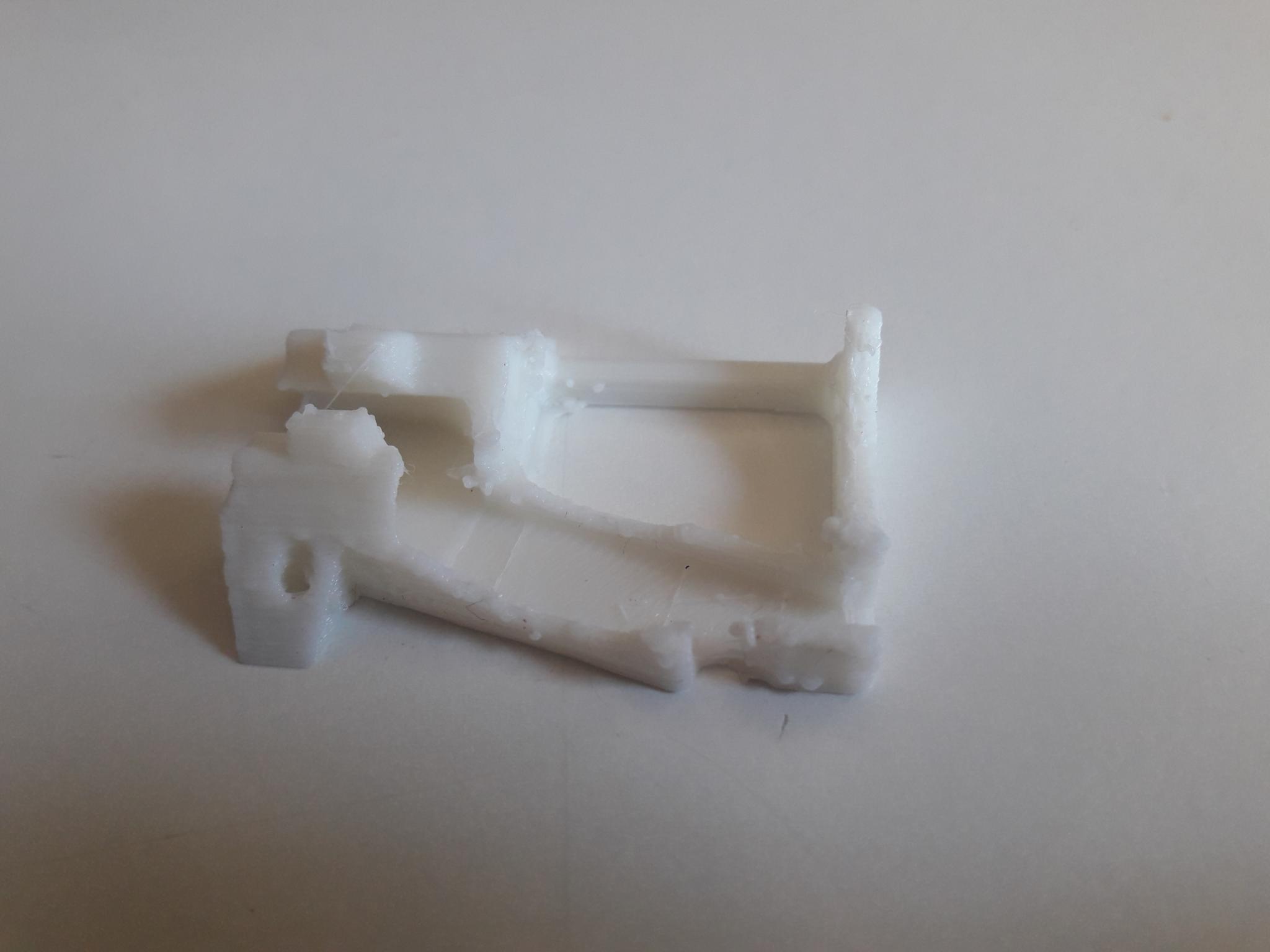

RIPOFE Posté(e) Avril 6, 2018 Auteur Partager Posté(e) Avril 6, 2018 Salut, j'ai imprimé une pièce hier soir et ça s'est pas trop mal passé. J'ai imprimé la tête de @Skaarian mais sans plateau chauffant (il manque les fusibles) donc impression directe sur plaque de verre. Contre toute attente pas de wrapping pour le verrou. Par contre je trouve la qualité médiocre : Quelqu'un aurait une piste pour améliorer ça. Je l'ai slicé sous Cura15.04.5, épaisseur de couche 0.2, remplissage 17% et température 205°. Pour info vu la faible surface de l'objet, j'ai pas pu testé si j'étais victime du bug BL touch concernant la différence de 1ere couche entre la gauche et la droite Lien vers le commentaire Partager sur d’autres sites More sharing options...
Steam Posté(e) Avril 6, 2018 Partager Posté(e) Avril 6, 2018 Bonjour @RIPOFE, content que tu puisses enfin imprimer. Effectivement, la qualité n'est pas terrible. Personnellement, le filament blanc ne m'a jamais laissé de très beaux résultats. Dans un premier temps, je te conseille de télécharger la dernière version de cura, je crois que c'est la 3.2.1. Voici les paramètres que j'avais utilisé pour du filament octofiber orange : Épaisseur couche : 0.15 Température : 210 ° Remplissage : 33 % Débit : 90 % Vitesse d'impression : 45 mm/s Distance de rétractation : 4,5 mm Vitesse de rétractation : 25 mm/s déplacement minimal de rétractation : 0,8 mm Attention, j'ai également mis le diamètre du filament à 1,74 (et non 1,75) et j'utilise une buse de 0.4. Par mesure de précaution, fais un copier coller de ton start-code et de ton end-code et copie le dans un fichier texte par exemple. Steam Lien vers le commentaire Partager sur d’autres sites More sharing options...
