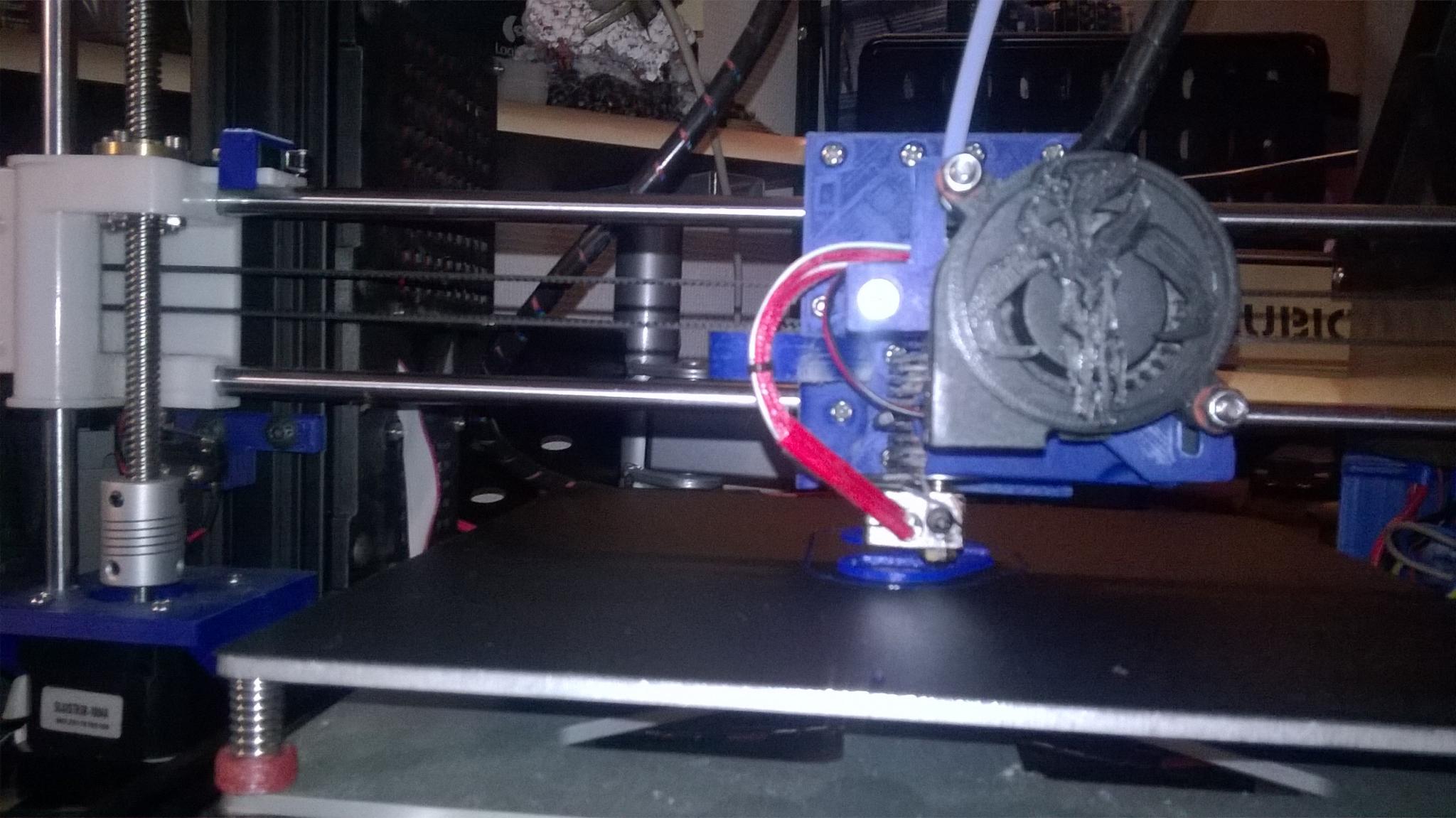

Aiste Posté(e) Janvier 8, 2018 Posté(e) Janvier 8, 2018 Bonjour à tous, J'ai équipé mon anet A8 d'un lit chauffant anycubic ultrabase. J'aimerai faire de l'autoleveling mais je me pose plusieurs questions : 1 - Obligation de flasher le firmware ? 2 - Quelle capteur prendre : inductif, capacitif ??? sachant que le lit chauffant est finalement en verre (3mm posé sur le support alu). 3 - Intérêt d'un capteur pour l'autoleveling par rapport au mode manuel d'origine ? Merci de votre aide car je suis dans le flou avec tout ce que j'ai pu lire sur internet.
medmed Posté(e) Janvier 8, 2018 Posté(e) Janvier 8, 2018 1 - Oui. Changer le firmware pour un firmware Marlin. C'est sans doute possible sur le firmware d'origine avec modif, mais je connais pas la procédure et très peu de tuto sur net pour le firmware d'origine. Mais, bon c'est pas la fin du monde... 2- Oublies l'inductif qui a une distance de "captage" bien trop courte. N'y connaissant rien au départ j'avais pris le moins cher , c’était un inductif (LJ12A3-4-Z/BX) donné pour 4mm. Dans les fait sur ma plaque de verre de 2mm le signal est inexistant. 3 . Facilite grandement les réglages buse/plateau. Gain de temps. Permet de corriger automatiquement les petits défauts de planéités du plateau. Mais ce n'est possible que si l'on a monté et réglé correctement le capteur.
Aiste Posté(e) Janvier 8, 2018 Auteur Posté(e) Janvier 8, 2018 (modifié) Merci pour ces réponses rapides. J'ai à priori vu qu'il y avait des inductifs qui pouvait fonctionner jusqu'à 14mm... dans ce cas ça doit être possible ? Modifié (le) Janvier 8, 2018 par Aiste

Maeke Posté(e) Janvier 15, 2018 Posté(e) Janvier 15, 2018 J'ai un lit ultrabase anycubic, je peux confirmer que mon inductif 18mm ne l'a pas détecté. j'attend une livraison pour adapter un 18mm capacitif. Et si çà ne marche toujours pas ===> bl-touch! PS, l'ultrabase n'est pas la solution ultime contre le décollage de l'abs, je sais, j'ai testé (çà tenait pas, même avec un brim énorme).

thsrp Posté(e) Janvier 15, 2018 Posté(e) Janvier 15, 2018 L'inductif ne fonctionne qu'avec le métal, pour le verre il faut un capacitif..
Maeke Posté(e) Janvier 15, 2018 Posté(e) Janvier 15, 2018 (modifié) Bien pour çà que je me ferme pas l'option du bltouch, mais comme le support pour un capteur 18mm est déjà en place.... PS si si, à l'origine, c'était une A8 (je suis retourné provisoirement sur le lit d'origine avec un buildtak vu mes soucis avec l'abs). Modifié (le) Janvier 15, 2018 par Maeke
thsrp Posté(e) Janvier 15, 2018 Posté(e) Janvier 15, 2018 Dans ce cas prends un capacitif car souvent ils ont les memes côtes.. comme je te l'ai dit ton inductif ne détectera jamais ton bed , c'est fait pour un bed alu avec buildtake par exemple

medmed Posté(e) Janvier 15, 2018 Posté(e) Janvier 15, 2018 Le 08/01/2018 at 19:40, Aiste a dit : Merci pour ces réponses rapides. J'ai à priori vu qu'il y avait des inductifs qui pouvait fonctionner jusqu'à 14mm... dans ce cas ça doit être possible ? Dérouler N'ayant qu'un inductif 4mm, effectivement la distance est vraiment trop courte avec une plaque de verre de 2mm. Ça fonctionne pas. J'ai remarqué aussi que les 4mm annoncer ne sont pas vraiment respecté. elle varie beaucoup suivant le matériau. Sur la plaque en alu je peine à dépassé les 3mm. Par contre sur une feuille d'alu alimentaire je dépasse facilement les 4mm. Demain je vais testé du sctoch d'alu collé sur la plaque de verre. J'ai un peu galéré pour coller correctement ce film d'alu , mais bon c'est fait. IL me reste monté le capteur . Je vous tiens au courant...
