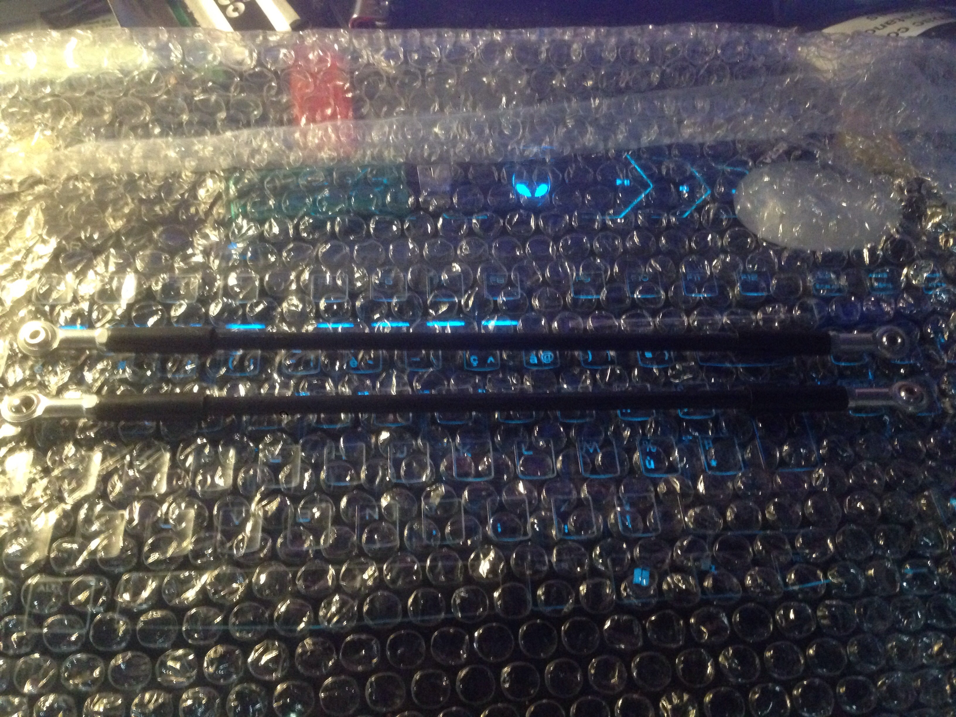

J'ai acheté une linear plus ya 3 semaines. Reçu avec un "bras" cassé, j'ai du faire une réparation a la bonne franquette mais dans l’état actuel j'arrive tous de même a faire des prints avec !
Le support ma envoyer deux rods de remplacement :) J'ai acheter un détecteur de filament (Lien amazon.fr), il est brancher sur le pin 11 de la trigorilla et bon point il fait une lumière verte quand il détecte un filament. Il va donc avoir des modif sur marlin et du coup j'en profite pour passer sous Marlin1.1.8 et donc pouvoir profiter des derniers ajouts ect.

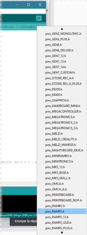

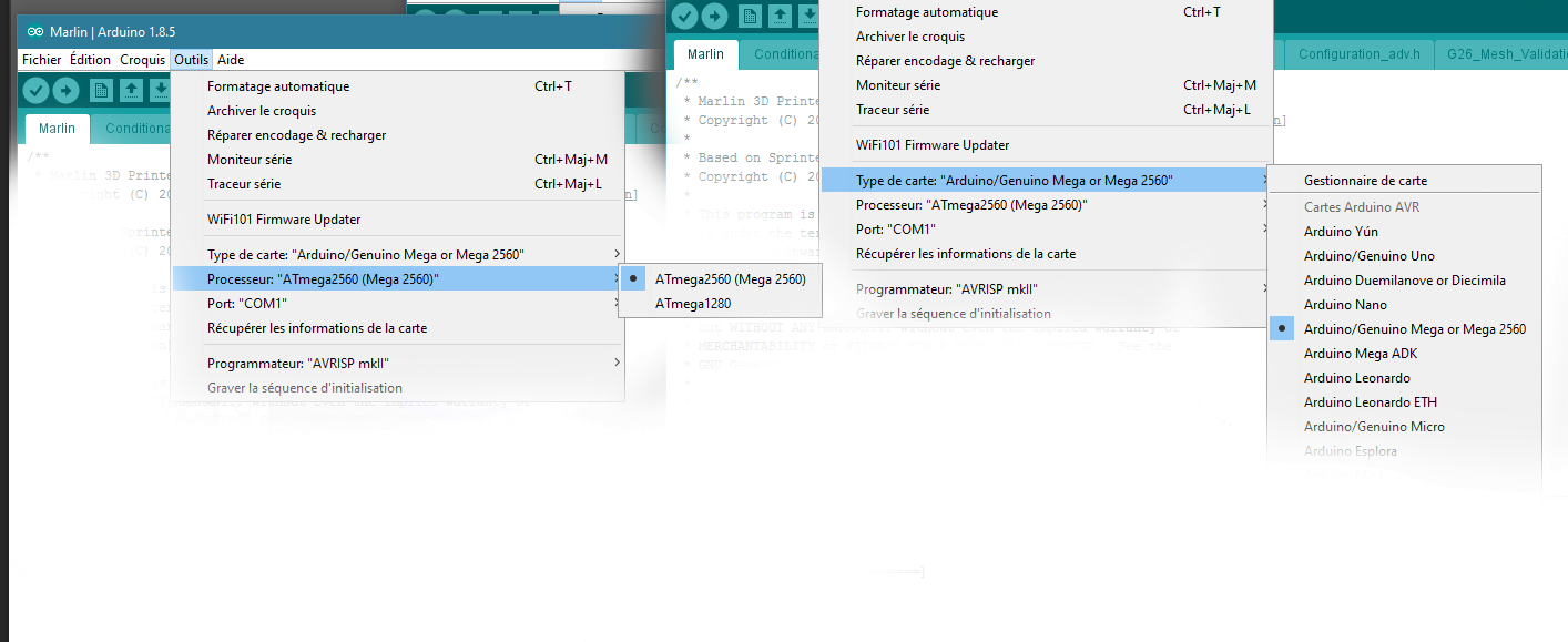

Et maintenant plus que le firmware :) Installe arduino et télécharge sur github la dernière version de mon firmware (si c'est pas déjà le cas). Crée un dossier et décompresse l'archive dedans. Ouvre le fichier "marlin.ino"(V1/Marlin pour les palpeur V1)
Ensuite petite manip en dessous en photo
Dans le menu de droite (flèche sous la loupe) cherche et ouvre pins_RAMPS.h
Change 11 suivant le port que ta utilisé pour le detecteur de filament : Y- | 14 ou X- |  3

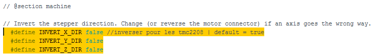

Dans configuration.h, crtl +F et cherche @section machine. Si tu a pas de tmc remplace les valeurs INVERT_X_DIR  |  INVERT_Y_DIR  |  INVERT_Z_DIR par "true"

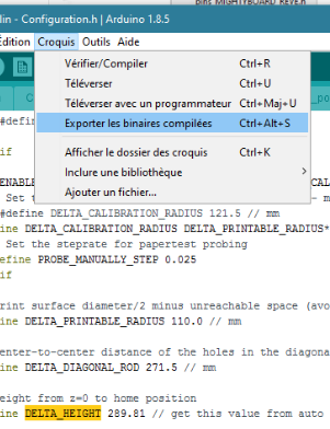

Toujours au même endroit,  cherche DELTA_HEIGHT et remplace la valeur par ton Z max actuel sur ta kossel. Voila tu peut enregistrer et exporter le firmware (Tu va le retrouver sous marlin.ino). Tu peut aller te faire un café suivant la bête que tu a (pc) ^_^

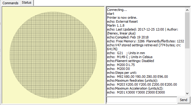

Tu peut maintenant mettre a jour ta machine depuis cura par exemple. Connecte la par usb a ton pc et sur cura dans tes paramètre machine tu va voir "mettre a jour le firmware". La c'est le moment ou tu boit ton café :D Après ton café (si tu ma pris au mot héhé :))tu devrais avoir ta machine sous le nouveau firmware.
Avec la machine toujours connecté au pc et de http://www.pronterface.com/ (par exemple, il en a d'autre mais je vais utilisé celui la dans le tutoriel 😞 Pour envoyer une commande, suivant l'affichage vous aurais ou non des onglets
Tu peut faire M502 puis M500. Test tes endstops avec G28 et ensuite si TOUS te semble correct, équipe ton imprimante de sont palpeur (d'origine bien-sur, logique mais je préfère prévenir).
Va dans prépare>Delta calibration> Set Delta Height puis Store, ensuite (même menu) Autocalibration > store, custom menu>Home & level.
Maintenant viens l’étape la plus importante ^_^ (bien lire jusqu'a la fin et pas suivre directement le tuto): l'affinage du Delta Height soit le Z max en home, toujours sur pronterface G28, G1 Z10 F1000, G1 Z2 F500 puis place une feuille sous la buse et fait G1 Z0 F250 et tu test de bouger la feuille ça doit juste frotter un peut.
Dans le cas ou ça semble vouloir descendre trop bas vous devais réduire votre Z max en conséquence et donc inversement si votre buse est trop haute augmenter le Z. Petit exemple mon Z max est 280, une fois a Z0 je vois que ma tête a environ 2mm du bed. Je fait un G28(auto home, ensuite je change mon Z max par 281 et je fait ensuite M500(store). Je retourne a Z0 en suivant toujours la même méthodologie, j'essaye avec 281.1 et je répète jusqu'a que ma feuille  frotte tous juste la buse .
Ne jamais oublier de sauvegarder et surtout penser que ça peut foirer la main sur l'intérup de l'alimentation n'est pas un luxe, fait attention au premier lancement j'ai pas envie d'avoir ton plateau qui viens me hanter la nuit :emoji-E412:

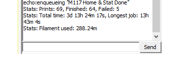

Avec l'imprimante connecté au pc et connecté depuis pronterface, custom menu>Home&Stats

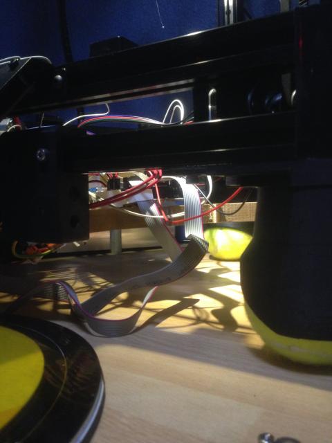

Bon ! J'ai beaucoup réfléchie sur le fait que la bed est relativement proche de la trigo. J'ai vu ça sur thing : https://www.thingiverse.com/thing:2431556, le mode est sympa mais je voulais plus d'espace entre le bed et la trigo. Le tunnel est trop proche a mon gout des drivers donc je me suis fait quelque pièces "custom" :D!
La flemme est présente, donc oui le passage de câble est bof bof x). J'ai encore les tmc2208 a souder/installer/régler donc .. ^_^

                                                                   //Avec pronterface par exemple:
                                                                   Stats: Prints: 2, Finished: 2, Failed: 0
                                                                   Stats: Total time: 1h 3m 59s, Longest job: 50m 2s
                                                                   Stats: Filament used: 4.49m

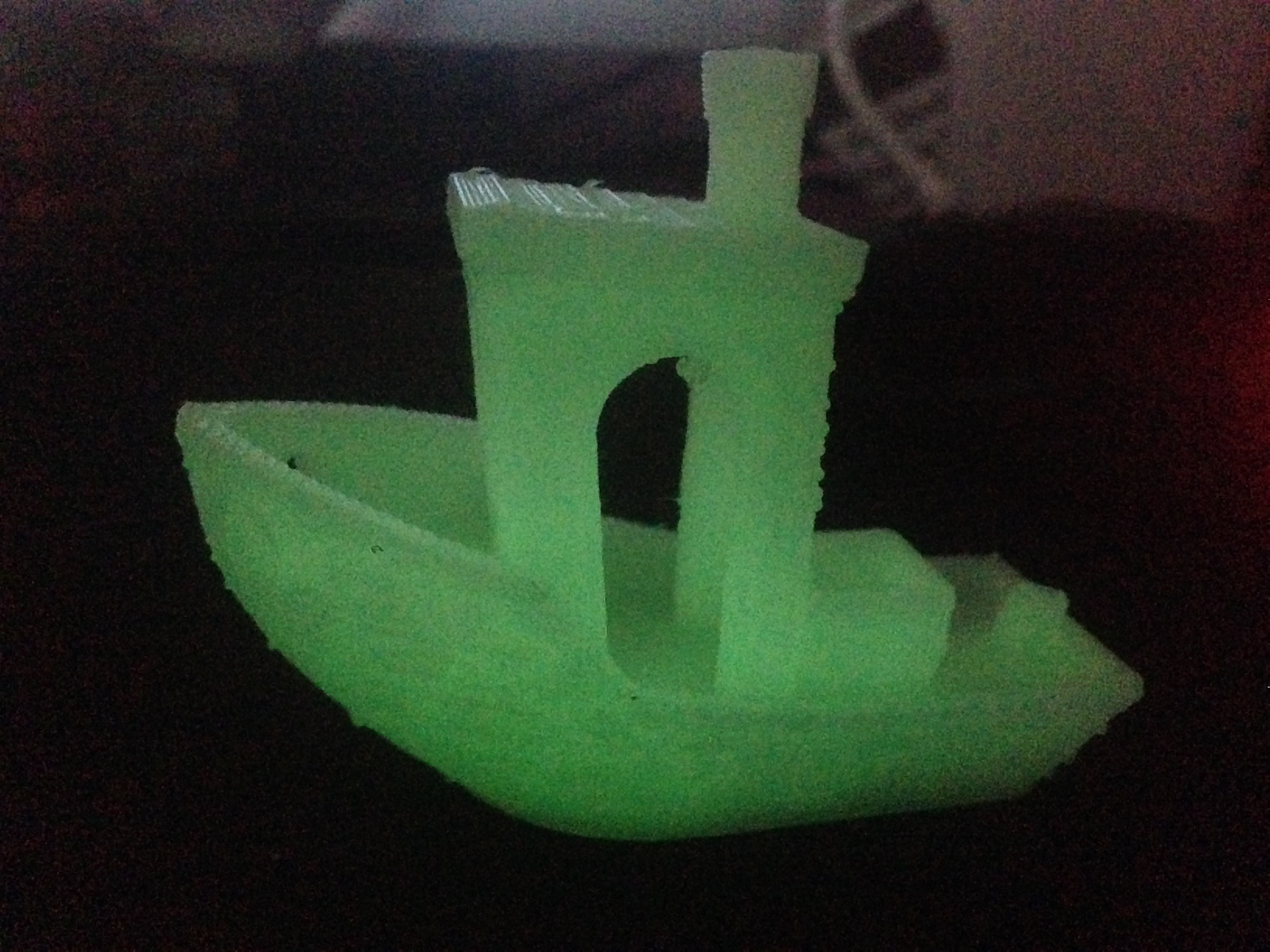

Bon j'ai réussie a régler la delta height ^_^ J'ai sortie un benchy 125% vers 4h du matin bof bof :emoji-E412: (nouveau filament par encore les bon settings).

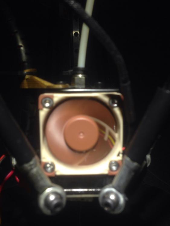

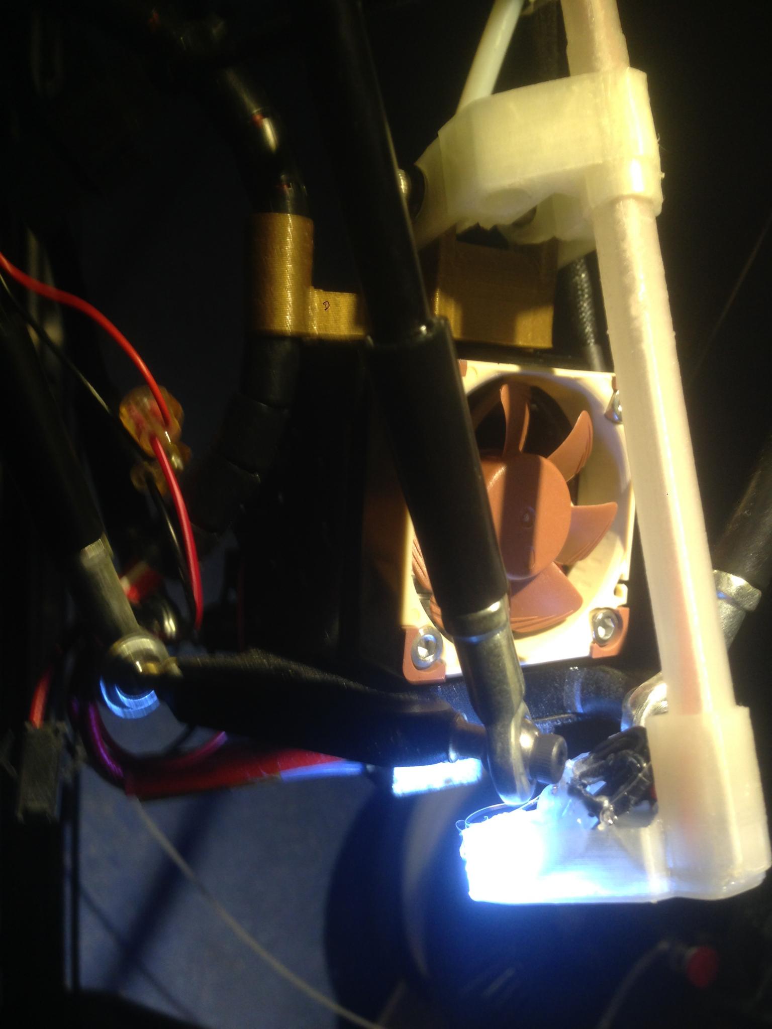

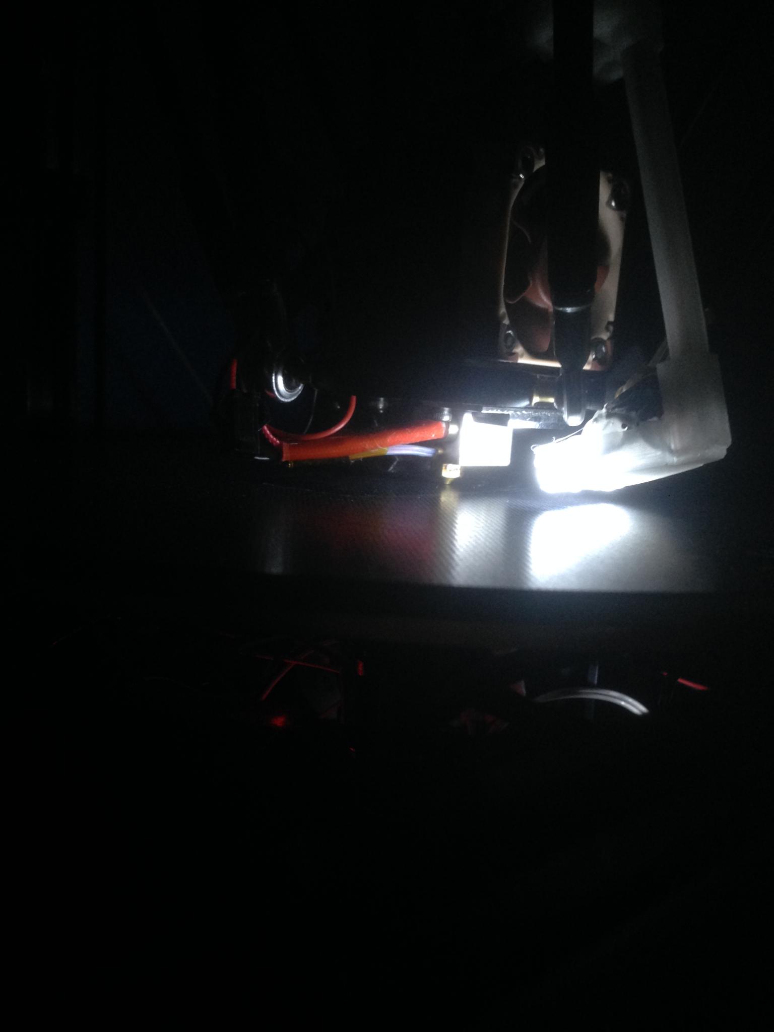

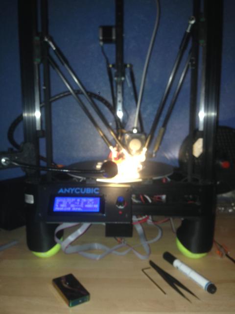

Bon j'avais fait un proto de lampe led sur la tete et vu que ça marche bien cette nuit j'ai modéliser une v2,  imprimer aujourd'hui voici le résultat ^_^
tete5.thumb.jpg.bc0921edfbd240c2c41f1c0ac3d2cdbc.jpgtete2.thumb.jpg.748d495a6815c2ed903360f345623d6b.jpg
@Platator ça rend mieux en vrai mon iphone5 fait pas de belle photo :) Imprimer en phosphorescent aussi héhé ça rend bien meme eteint ! Et ce silence avec le noctua + tmc2280 magique ^_^

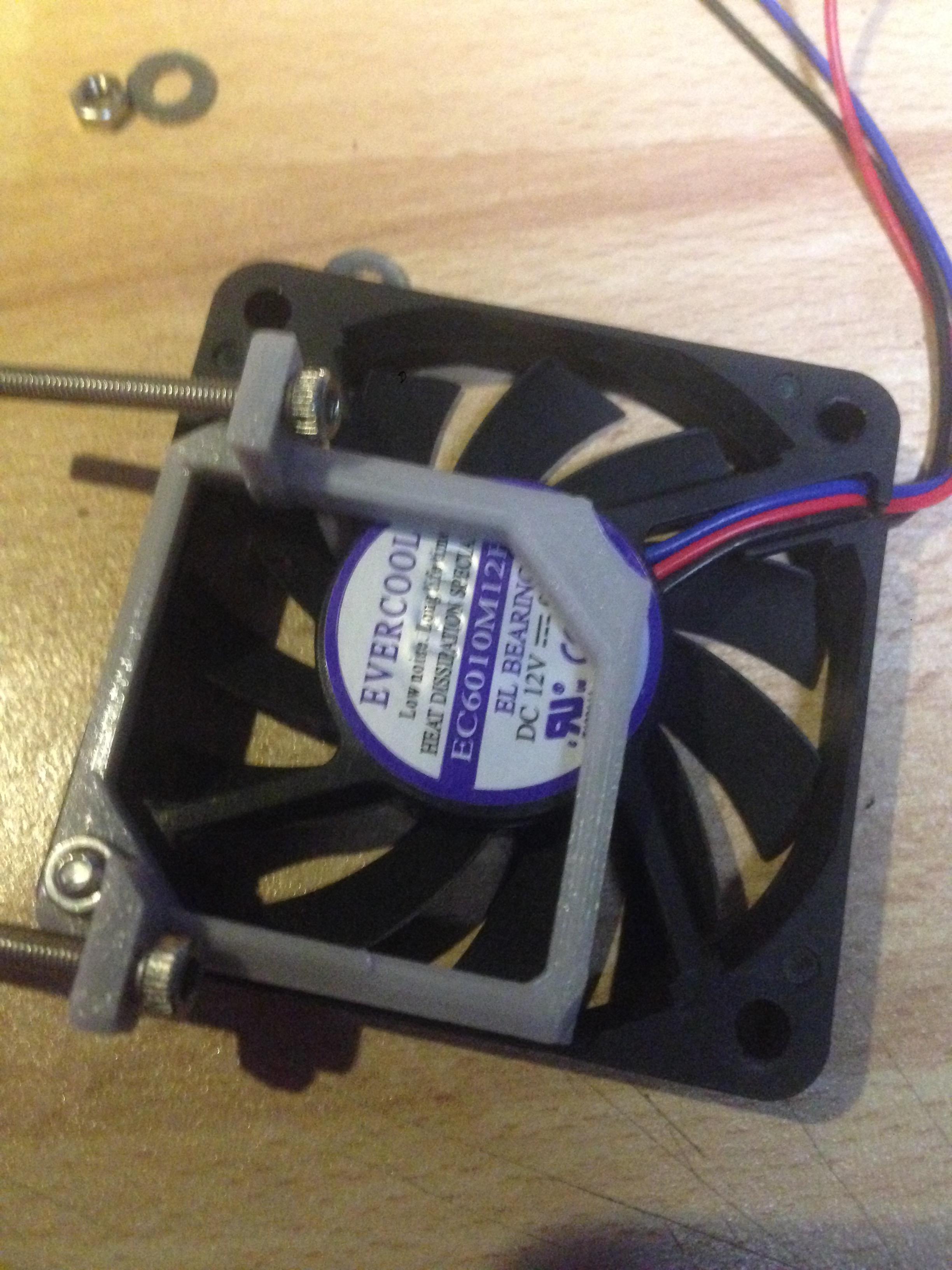

Je vais changer le ventilateur de l'alim car même si il s'allume que de temps en temps il est vraiment bruyant :/ Environ 50/55db en impression 70db avec l'alim qui s'active
Je ne sais pas ce qu'il y a sur ton alim mais le scythe 100x100x12  1000 rpm que l'on met dans nos mega est inaudible
@db42 Ok merci :) c'est a peut prêt la même voir la même que ma mega, je vais en commander 1 pour faire la modif sur l'alim de la delta. Pour la mega j'ai un evercooler 14v^_^ Pars contre l'alimentation c''est du 60mm le ventilateur non ?

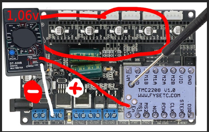

Petite question Nenex stp.
Les TMC2208 ça se plug direct ou il faut souder des petites pattes?
Genre là il n'y a pas les patoches semble-t-il : http://www.watterott.com/en/SilentStepStick-TMC2208-3D-Printer-Bundle-5pcs
T'as un lien / liste de ce que tu as pris ?
J'ai pas trop potassé le sujet mais je crois que je vais m'en commander pour pas perdre de temps le jour où je serai motivé.
Quand tu dis que tu as réglé à 0,8v, c'est quoi l'objectif recherché stp? Tuto source peut-être?
Modifié (le) par Platator
@Platator
Les watterott faut les souder sur les pin et après tu les plug, c'est long ^_^ J'ai pris des comme ça sur watterot y'a tous ce qu'il faut : TMC2208, les pins et les petits radiateur ou j'ai pris pour pas me faire chier sur la mega https://www.amazon.fr/gp/product/B075JKXB9C/ref=oh_aui_detailpage_o03_s00?ie=UTF8&psc=1:emoji-E412: Pas vraiment cheap mais au moins sa arrive vite et pas de soudure a faire :). Y'a un pack de 4 ça suffit sinon ^^
J'ai régler sur 0.8v chaque tmc, c'est le voltage que tu va utiliser sur les moteurs. Tuto plus tard si tu veut ^_^.
