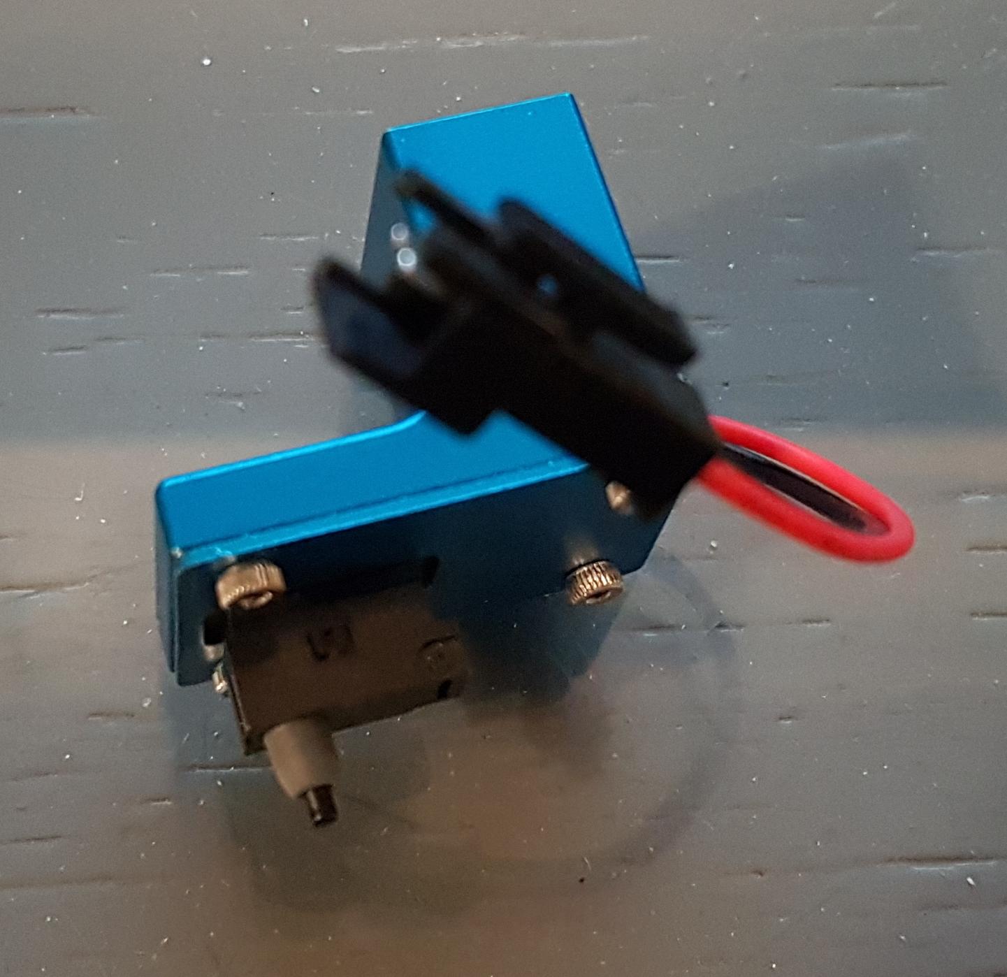

TMC2208 en place sur une Anycubic Kossel linear plus.
Quand je flash le firmware de Nenex, qui semble avoir la même config, mon imprimante a un comportement bizarre.
Le homing fonctionne mais par exemple l'auto bed leveling semble bien partir mais s'arrête dans sa descente au bout d'environ 10 cm puis fait n'importe quoi.

Etes vous certains que tous vos endstops, sont sur les même pins de la carte. Et qu'ils sont bien du même modèle ?
Après ton flash, as tu bien fait un M502, puis un M500. Pour bien écraser les paramètres de l'eeprom ?
Je ne comprends pas vraiment le rapport avec les endstops puisque le homing s'effectue correctement. Tu peux détailler stp?

En fait c'est surtout pour le capteur pour l'abl. (Si inversion NO/NC)

Je viens de tester la V2 d'Anycubic trouvé sur leur github et ça bug aussi. Pas exactement pareil mais ça bug.
La photo du capteur fournie avec cette version ne représente pas le même que le mien.
Je commence à me demander si Murdock n'a pas raison avec l'histoire du capteur d'abl.
J'ai ça moi :
Je suis en train de tester un autre truc mais je checkerai après.
C'est quoi la différence entre les 2 capteurs dans le marlin ?
Ont a pas le même capteur et le tien a le sens inverser au niveau de l'abl ( a mon avis) donc test et dit moi mais a mon avis c’était le problème ^^
