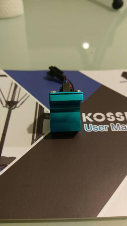

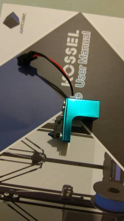

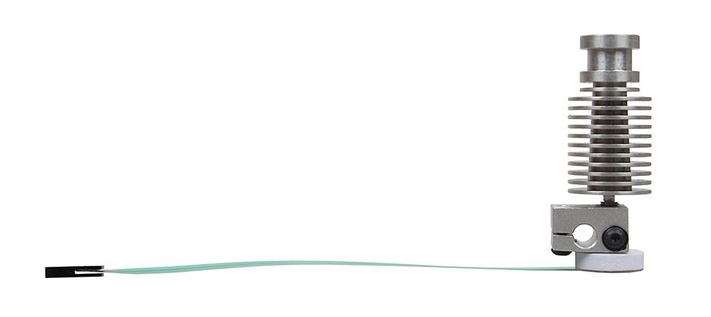

Karasu Posté(e) Mai 22, 2018 Posté(e) Mai 22, 2018 J’hésite encore à changer le firmware sachant que mon bed leveling device est défoncé... Le 16/05/2018 at 14:53, Chris67 a dit : Je viens d’acquérir une Kossel Linéar plus (version 2) Dérouler euh à quel moment sais-tu que c'est la version 2?? La mienne est toute fraîche aussi et je n'ai aucune idée de sa version.
Nenex Posté(e) Mai 22, 2018 Auteur Posté(e) Mai 22, 2018 @Karasu Ta un palpeur v2 du coup. Il fonctionne plus du tout ? Contact anycubic pour voir si il peuvent te le changer. Il te faut impérativement un capteur sinon tu va vraiment galère a la calibrer. A toi de voir pour le firmware c'est réversible dans le pire des cas, la version que je propose est la dernière en date de marlin. Par exemple le bed leveling et l'auto calibration sont bien meilleur Fini les problèmes de distance, le firmware que tu a actuellement ne sauvegarde pas le bed leveling donc quand tu la coupe la machine tu perd l'offset et faut a chaque démarrage refaire: mesure z offset > bed leveling. Sinon je viens de recevoir mon bl-touch (amazon 36€), donc je sort bientôt une version avec bl touch.
Karasu Posté(e) Mai 22, 2018 Posté(e) Mai 22, 2018 (modifié) Pour te donner une idée de l'état dans lequel j'ai reçu mon palpeur... Ne t'inquiètes pas j'ai déjà contacté anycubic qui m'en envoie un neuf Je leur ai aussi demander de me remplacer le fan qui ventile la buse (une ailette cassée à la réception) et des fils plus long pour les stepper mais je crois qu'ils ont zappé tout ça Hum marlin en version BL touch ça peut devenir intéressant. Modifié (le) Mai 22, 2018 par Karasu mise en page, correction et ajout d'info.

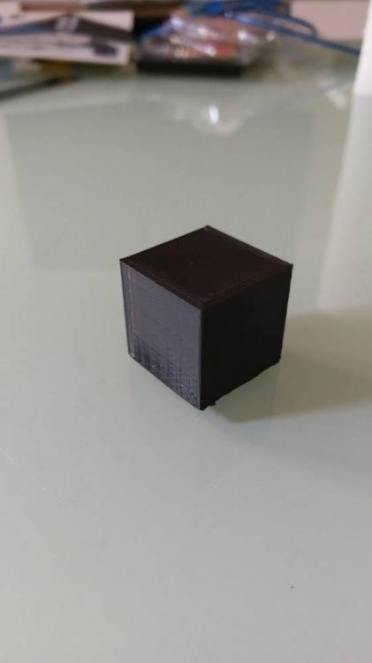

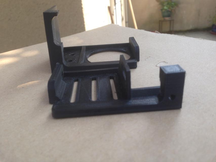

Chris67 Posté(e) Mai 22, 2018 Posté(e) Mai 22, 2018 Eh bé, il à bien morflé, le capteur Sinon, je suis bien bluffer par cette Kossel, impression d'un nouveau support (hotend/blower) pour la tronxy Et SVP en ABS et sans caisson !!!!! 1
Karasu Posté(e) Mai 22, 2018 Posté(e) Mai 22, 2018 (modifié) En effet, joli print Voici la seule chose que j'ai pu imprimer depuis que je l'ai... Modifié (le) Mai 22, 2018 par Karasu

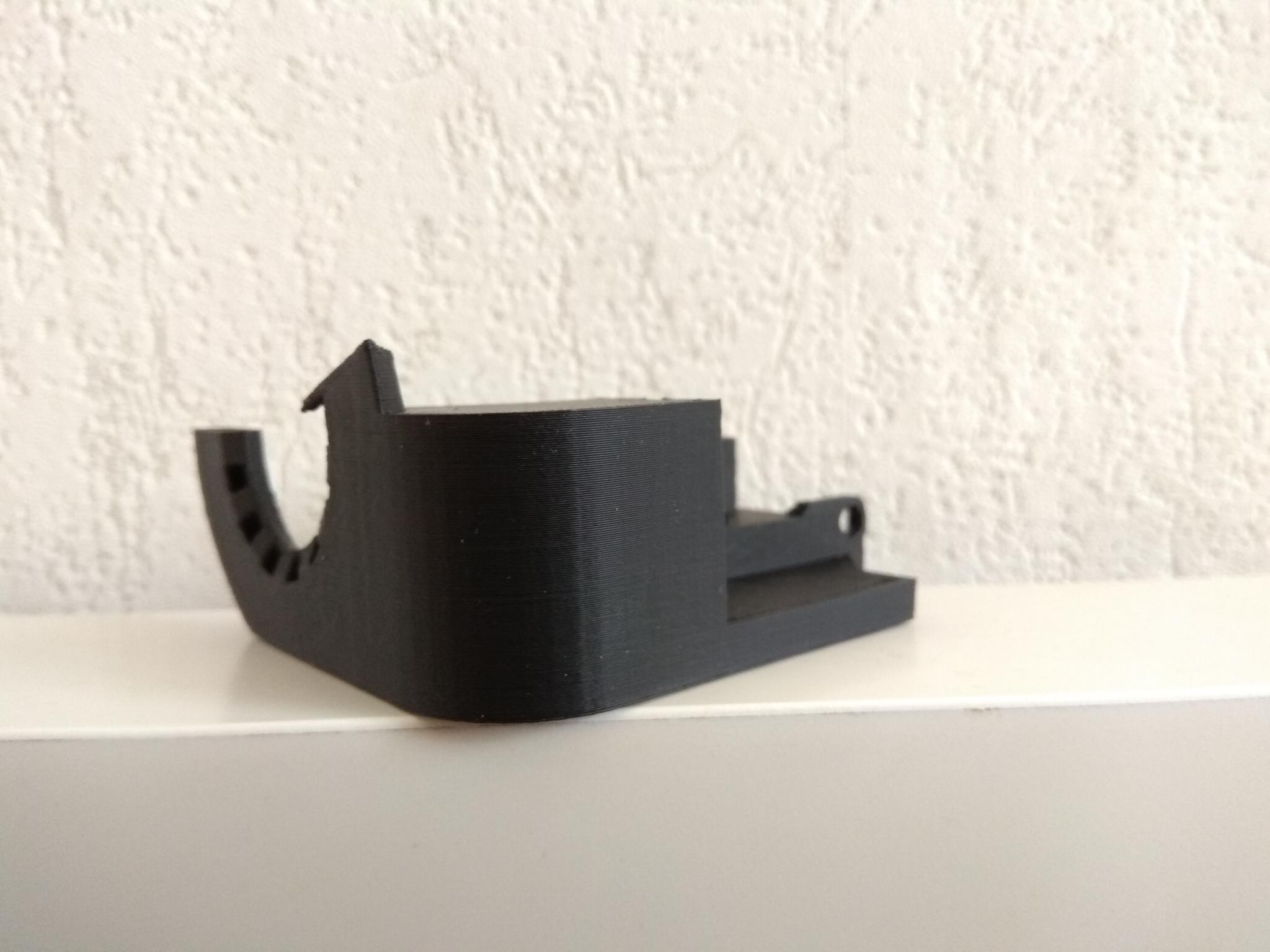

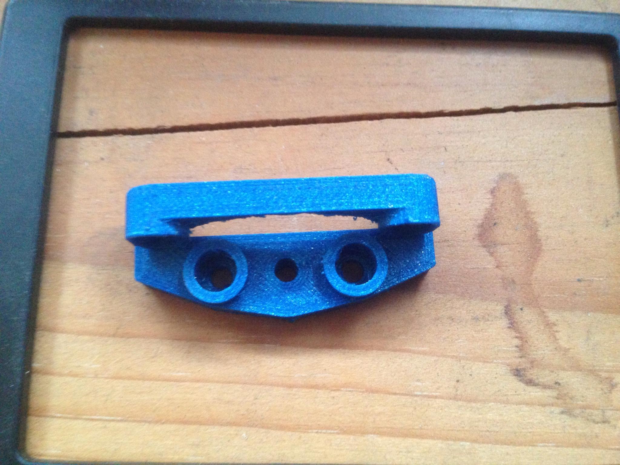

Nenex Posté(e) Mai 22, 2018 Auteur Posté(e) Mai 22, 2018 (modifié) @Karasu Ah effectivement il a bien pris Premier print avec du htpla hivefive de proto-pasta, support pour le bl touch. La photo est pas top, pas de post traitement ça sort du four Modifié (le) Mai 22, 2018 par Nenex 1

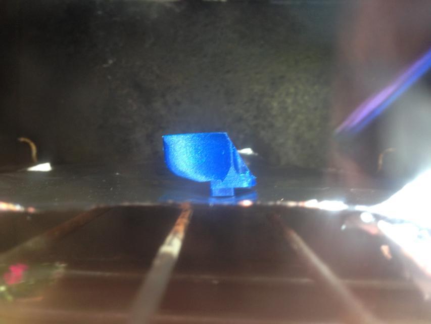

Nenex Posté(e) Mai 23, 2018 Auteur Posté(e) Mai 23, 2018 Vu qu'il fait beau, j'ai sortie mon petit four. Quoi ?! Vieux !? Bon oui ont est d'accord mais il fonctionne encore bien et pour cause c'est un Moulinex bien de chez nous Une fois a température (110°c + - 10°c), j'ai mis un fan duct en HTPLA hivefive. Cuisson 10/20min, photo avant que je retire (environ 15 min). Ont vois une légère déformation sur le haut (penche vers la gauche), pour l'utilisation ça changer pratiquement rien et je trouve que pour un premier test c'est pas trop mal. Je vais trouver un moyen de rendre plus plane la surface ou je pose mes objets. Deuxième test sur deux pièces en 3DPrintfilam Ingeo 3D870, un peut plus de déformation que sur la première surement du a leurs formes plus complexes. 1

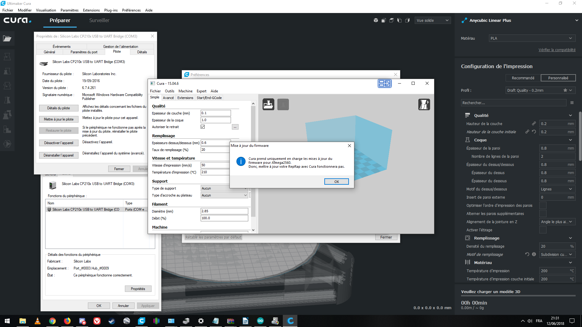

bender Posté(e) Juin 12, 2018 Posté(e) Juin 12, 2018 (modifié) bonjour, je debute en impression 3d et le levelling de la delta me fait devenir chevre, j'ai essayé d'installer ton formware par cura 3.3 mais la barre ne monte jamais, j'ai essayé avec le cura 15 du site anycubic et ca me dit que la carte doit etre une atmega2560 pour pouvoir etre flashé, est ce que je rate un truc ? allumage de l'imprimante, connexion au pc en usb, lancement du cura, firmware personnalisé et roule Modifié (le) Juin 12, 2018 par bender

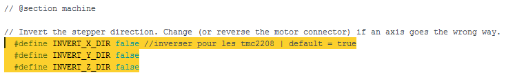

bender Posté(e) Juin 13, 2018 Posté(e) Juin 13, 2018 (modifié) en changeant d'ordinateur j'ai reussi a falsher et a faire tout les niveaux comme il faut, c'est un plaisir merci Nenex. j'en conclu que c'etait un souci de driver(que j'avais pourtant reinstallé) j'ai juste du inverser la polarité de l'extrudeur, par contre j'ai l'habitude de faire des décalage en z pour pas taper dans la piece, et configuré dans cura comme d'habitude, ca ne fonctionne plus l'imprimate ne monte plus quand elle est sensé le faire Modifié (le) Juin 13, 2018 par bender
Nenex Posté(e) Juin 13, 2018 Auteur Posté(e) Juin 13, 2018 (modifié) Salut Le mieux c'est de faire le flash avec Arduino. J'utilise aussi cette fonction dans cura et pas de problème ça fonctionne chez moi. Vérifie que ta les bonnes valeur (en fonction de ton cas) mais normalement oui. Modifié (le) Juin 13, 2018 par Nenex jai du missclick, y'a pas tous mon texte
Nenex Posté(e) Juin 13, 2018 Auteur Posté(e) Juin 13, 2018 Pour moi a par cura aucune idée ça marche chez moi et je pense aussi chez les autres vu que personne m'en avais parlé avant toi
Platator Posté(e) Juin 21, 2018 Posté(e) Juin 21, 2018 Hello, Un peu en retard mais je confirme. Pas de problème avec le z hop. T'as pas mis autre chose dans Cura qui le contrecarrerais?
bender Posté(e) Juin 22, 2018 Posté(e) Juin 22, 2018 pas vraiment j'ai utilisé les meme parametres mais d'un coup c'est revenu

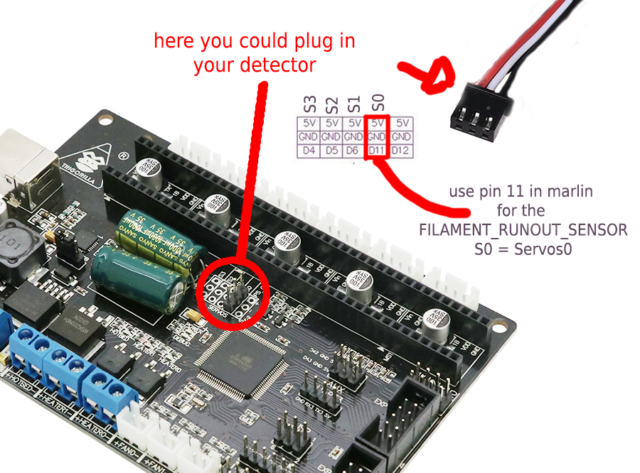

Xzender69 Posté(e) Décembre 14, 2019 Posté(e) Décembre 14, 2019 Le 25/03/2018 at 20:15, Nenex a dit : Sur cette version il est sur le port Servo0 et la c'est les deux du bas GND et D11, peut importe le sens (cf : mon tuto sur le palpeur ) Dérouler Saut Nenex, Pourrais tu me redonner le lien de ton tuto pour le capteur de fin de fil, je ne le retrouve pas ! je te remercie
