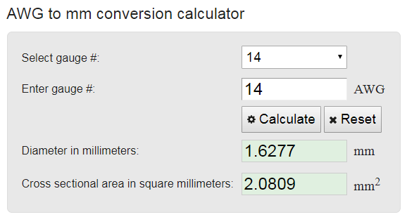

Kalemth Posté(e) Février 24, 2018 Partager Posté(e) Février 24, 2018 Le 22/01/2018 at 16:34, Maeke a dit : des fils awg 16 ou mieux awg 14. @Maeke tu parles de fils AWG 14 ou 16 et ça m'intrigue, du 2.5² ça le fait ou pas ? Lien vers le commentaire Partager sur d’autres sites More sharing options...
Maeke Posté(e) Février 24, 2018 Partager Posté(e) Février 24, 2018 (modifié) il y a 8 minutes, Kalemth a dit : @Maeke tu parles de fils AWG 14 ou 16 et ça m'intrigue, du 2.5² ça le fait ou pas ? http://www.jdl68160.com/jauges_awg.pdf c'est un peu plus gros que du awg 14, donc oui pas de problème. Modifié (le) Février 24, 2018 par Maeke 1 Lien vers le commentaire Partager sur d’autres sites More sharing options...
Kalemth Posté(e) Février 24, 2018 Partager Posté(e) Février 24, 2018 Quand je dis que t'es une bible vivante Merci pour ce petit PDF, du coup je vois que le 2.5 est super peinard lol Lien vers le commentaire Partager sur d’autres sites More sharing options...
Maeke Posté(e) Février 24, 2018 Partager Posté(e) Février 24, 2018 (modifié) J'aurais même tendance à dire qu'on s'approche de l'artillerie lourde. Par contre pour tout ce qui est électronique pure, @Janpolanton et @jc83 sont loin d'être aussi rouillés que moi. Ps; le pdf c'est le résultat d'une recherche google "on the fly" qui a duré.... 5 secondes. Modifié (le) Février 24, 2018 par Maeke Lien vers le commentaire Partager sur d’autres sites More sharing options...
Kalemth Posté(e) Février 24, 2018 Partager Posté(e) Février 24, 2018 j'ai récupéré 2 fins de bobines en 2.5 alors autant les utiliser Lien vers le commentaire Partager sur d’autres sites More sharing options...
djflo68260 Posté(e) Février 24, 2018 Auteur Partager Posté(e) Février 24, 2018 Moi c'est bon ils sont installés depuis 4jours et tout est bon ça fonctionne, pour le câble je l'ai pris sur un cordon de câble PC que j'avais en Rabe j'ai viré la gaine en caoutchouc noire et récupéré les fils que j'ai cossés me manqué juste deux cosses alors j'ai étamé pour les fixés dans l'entrée du MOSFET et bien serré sans trop forcé quand même Lien vers le commentaire Partager sur d’autres sites More sharing options...
pataboat Posté(e) Mars 13, 2018 Partager Posté(e) Mars 13, 2018 (modifié) @Maeke Tu dis que "çà peut marcher en cascade si tu prévois des fils awg 16 ou mieux awg 14. Branche en premier le mosfet du plateau chauffant, c'est lui qui encaisse le plus (un poil plus que 10A pour le plateau si je ne me trompe pas)." Je ne connais pas ces appellations awg 16 ou 14 .Cela donne quoi par rapport à du 2.5 souple Edit Désolé d'avoir lu ce sujet en diagonale, la réponse à ma question était déjà un peu plus haut ! Dommage qu'on ne puisse pas supprimer un message. En gros le 2.5 correspond à l'AWG 13 Modifié (le) Mars 13, 2018 par pataboat Lien vers le commentaire Partager sur d’autres sites More sharing options...
mikebzh44 Posté(e) Mars 13, 2018 Partager Posté(e) Mars 13, 2018 Du AWG14 correspondrait à du 2.5mm² : https://www.rapidtables.com/calc/wire/awg-to-mm.html Lien vers le commentaire Partager sur d’autres sites More sharing options...
pataboat Posté(e) Mars 13, 2018 Partager Posté(e) Mars 13, 2018 Oui donc je suis tranquille, avec 75 cm de câble en 2.5 je pourrais presque passer 35 A en 12V http://www.multicoquespratique.fr/pages/entretien-et-maintenance/section-de-cable-electrique-pour-les-nuls.html Lien vers le commentaire Partager sur d’autres sites More sharing options...
Maeke Posté(e) Mars 13, 2018 Partager Posté(e) Mars 13, 2018 il y a 1 minute, pataboat a dit : Oui donc je suis tranquille, avec 75 cm de câble en 2.5 je pourrais presque passer 35 A en 12V http://www.multicoquespratique.fr/pages/entretien-et-maintenance/section-de-cable-electrique-pour-les-nuls.html Tes câbles tiendront, ton alim pas sûr. Lien vers le commentaire Partager sur d’autres sites More sharing options...
