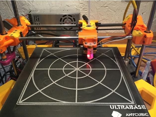

chikungunya Posté(e) Février 8, 2018 Auteur Partager Posté(e) Février 8, 2018 Pour ceux qui se demandent comment palpe le BLtouch, ici avec une séquence de 25 points. 1 Lien vers le commentaire Partager sur d’autres sites More sharing options...
Steam Posté(e) Février 8, 2018 Partager Posté(e) Février 8, 2018 (modifié) As-tu noté une différence au niveau de l'impression entre une palpation de 9 points et une palpation de 25 points ? Autre question : Est-ce un fichier fait maison ou un fichier trouvé sur Thingiverse, celui que tu utilises pour le "Test Auto Bed Leveling" dans la première vidéo que tu as mis dans ce sujet ? Je pense que tu as du resté à côté lors du démarrage de l'impression pour enlever immédiatement le dépôt de la "purge" au début de l'impression ? Steam Modifié (le) Février 8, 2018 par Steam Question 2 et 3 Lien vers le commentaire Partager sur d’autres sites More sharing options...
chikungunya Posté(e) Février 8, 2018 Auteur Partager Posté(e) Février 8, 2018 Je n’ai pas encore testé le 9 points, mais je vais le faire pour aller jusqu’au bout de la démarche. Le fichier de test est ici: https://www.thingiverse.com/thing:1849405 Tu as raison j’ai bien enlevé la purge au démarrage. 1 Lien vers le commentaire Partager sur d’autres sites More sharing options...
Steam Posté(e) Février 8, 2018 Partager Posté(e) Février 8, 2018 Merci beaucoup @chikungunya pour le lien. Si je pose la question entre les 9 points et les 25 points, c'est qu'actuellement je suis en 9 points et je trouve que je ne rattrape pas grand chose. J'ai toujours un côté qui est trop écrasé par rapport à l'autre. Je vais faire un test en utilisant ton fichier et en l'imprimant avec une palpation de 9 points, 25 points et ... 49 points, et voir s'il y a une réelle différence. Pardon pour ce hors sujet. Steam Lien vers le commentaire Partager sur d’autres sites More sharing options...
chikungunya Posté(e) Février 8, 2018 Auteur Partager Posté(e) Février 8, 2018 Pas de souci je suis curieux de connaître ton retour. Lien vers le commentaire Partager sur d’autres sites More sharing options...
