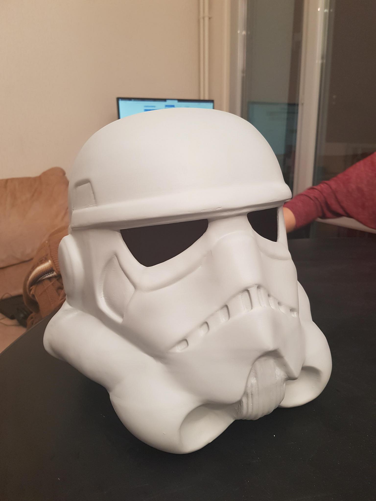

Voilà voilà. Alors suite à tous ça, je me suis lancé dans l'impression de ce casque via un fichier qu'on peut trouver sur thingiverse (il y en a plein!). Il est en 18 pièces, chacune faisant intervenir des aspects "techniques" de l'impression à savoir, les dévers, les trous dans une surface verticale, des surfaces eliptiques.
Mon imprimante est une imprimante en kit pour ceux qui ne la connaisse pas. Après des heures d'impressions, pas mal de re-calibration et de pièces ratées, j'en suis tout de même arrivé à un résultat plutôt satisfaisant !
27265976_10215436455853753_1906209537_o.thumb.jpg.4e3a94fd215faa67b82d0a31ed03f9f6.jpg27265018_10215436457533795_939751486_o.thumb.jpg.3aff9a10a9b8576ec130cee8f2da3254.jpg
Comme vous pouvez le voir :
- La pièce est à la bonne échelle

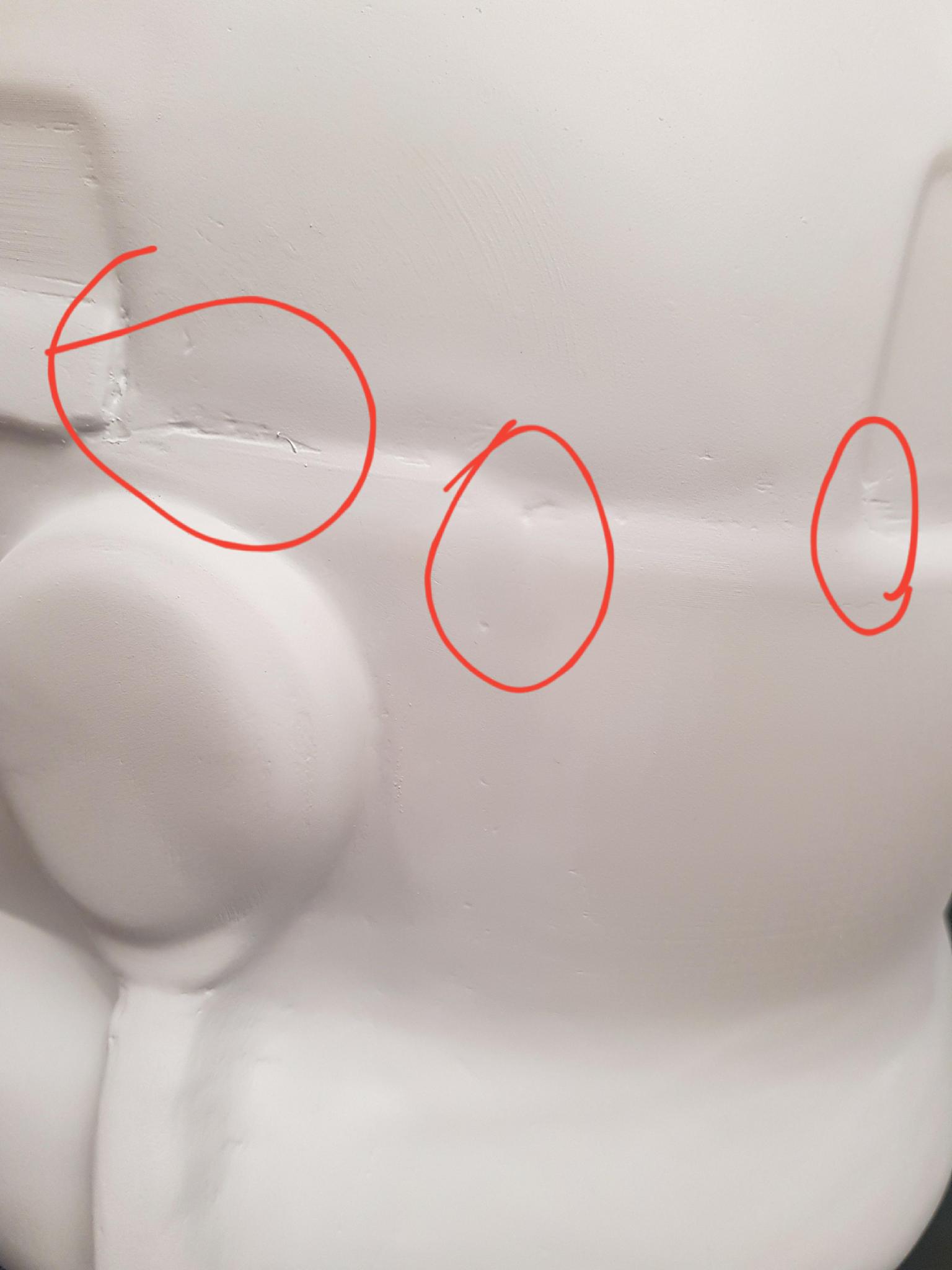

- Il y a pas mal d'écarts et de décalages sur le collage entre les pièces. il s'agira de les combler avec du mastic, de la pâte de modélisme, etc...

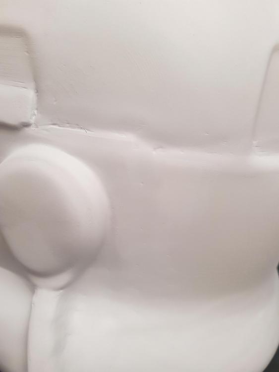

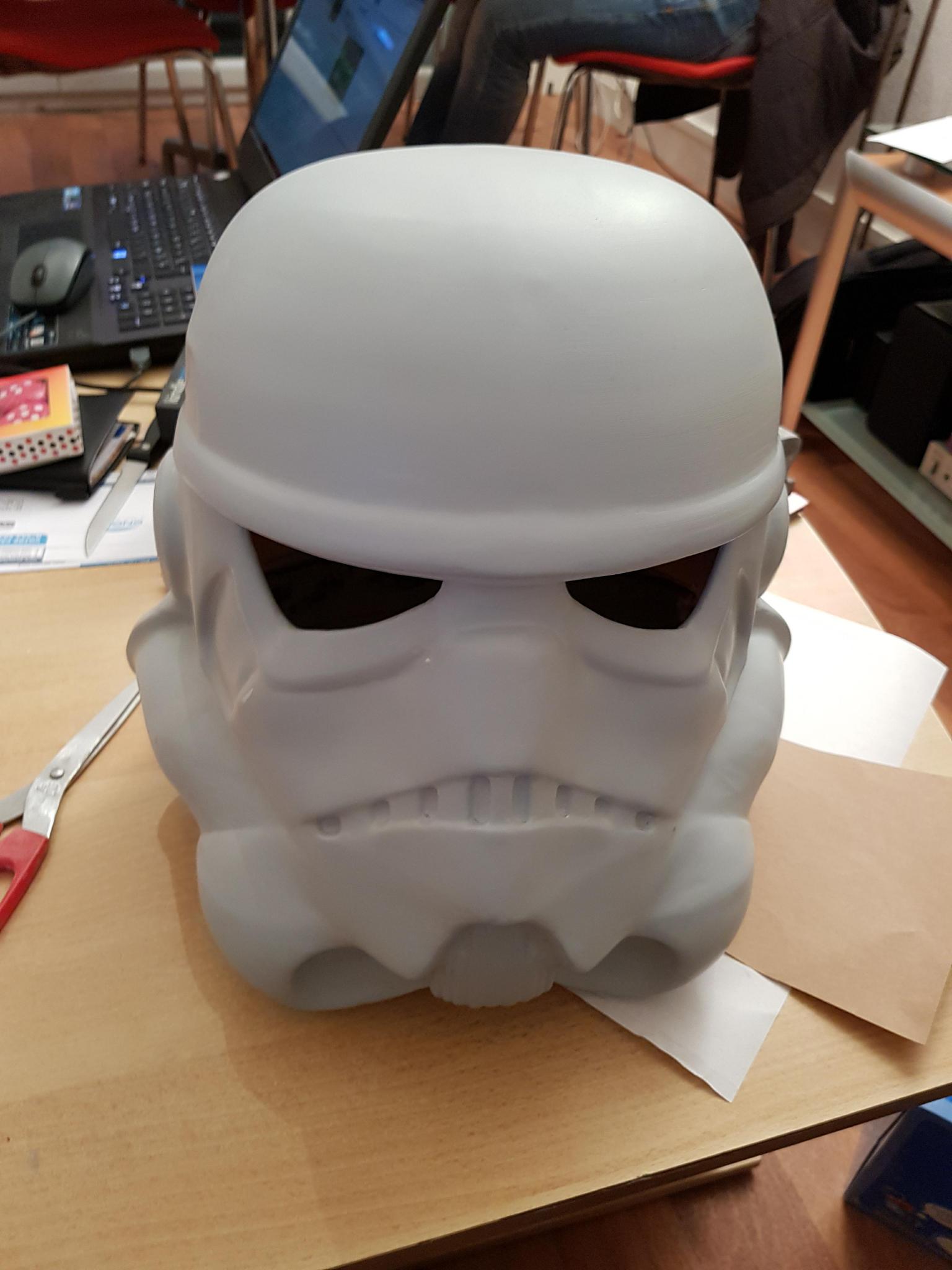

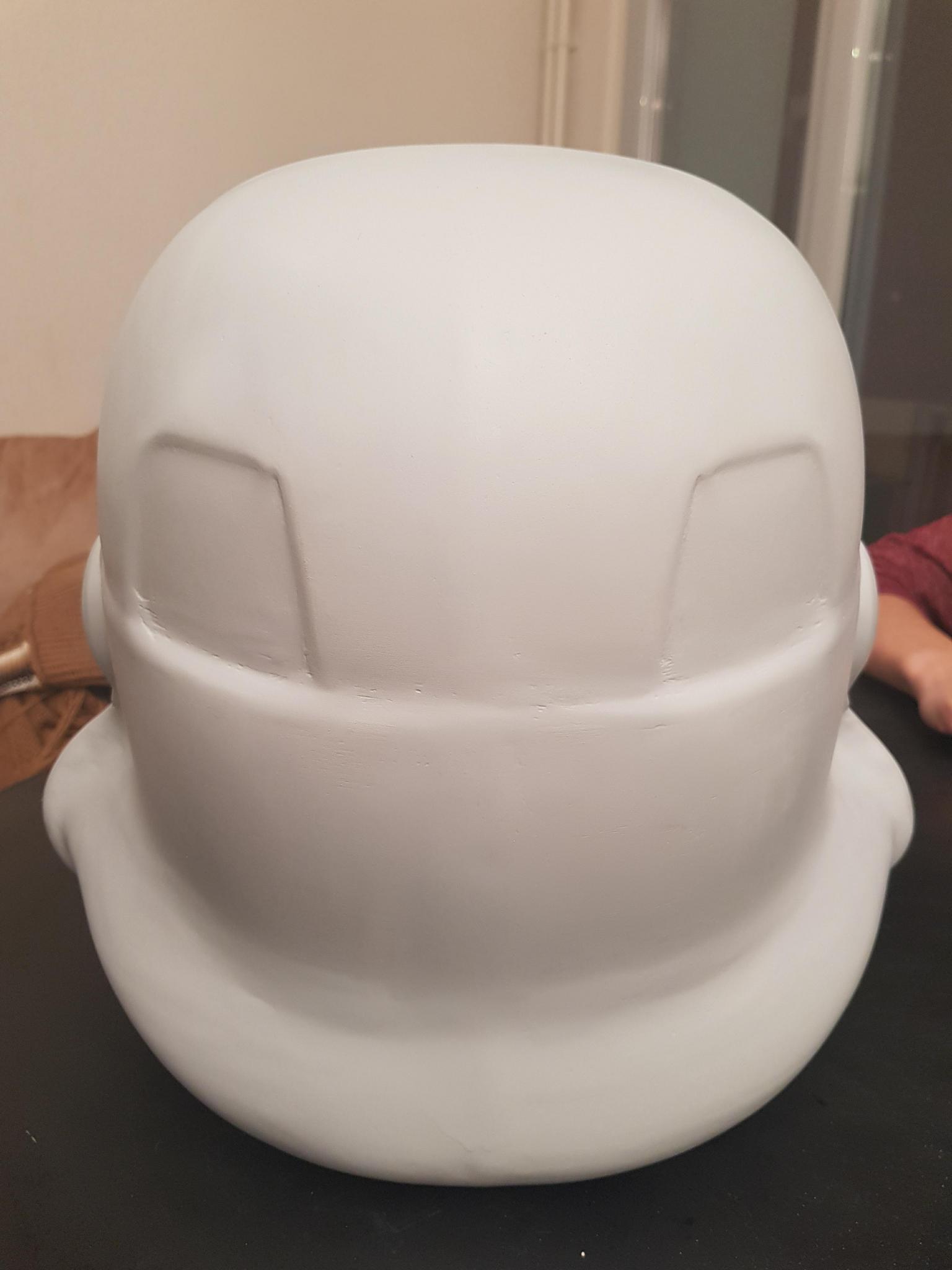

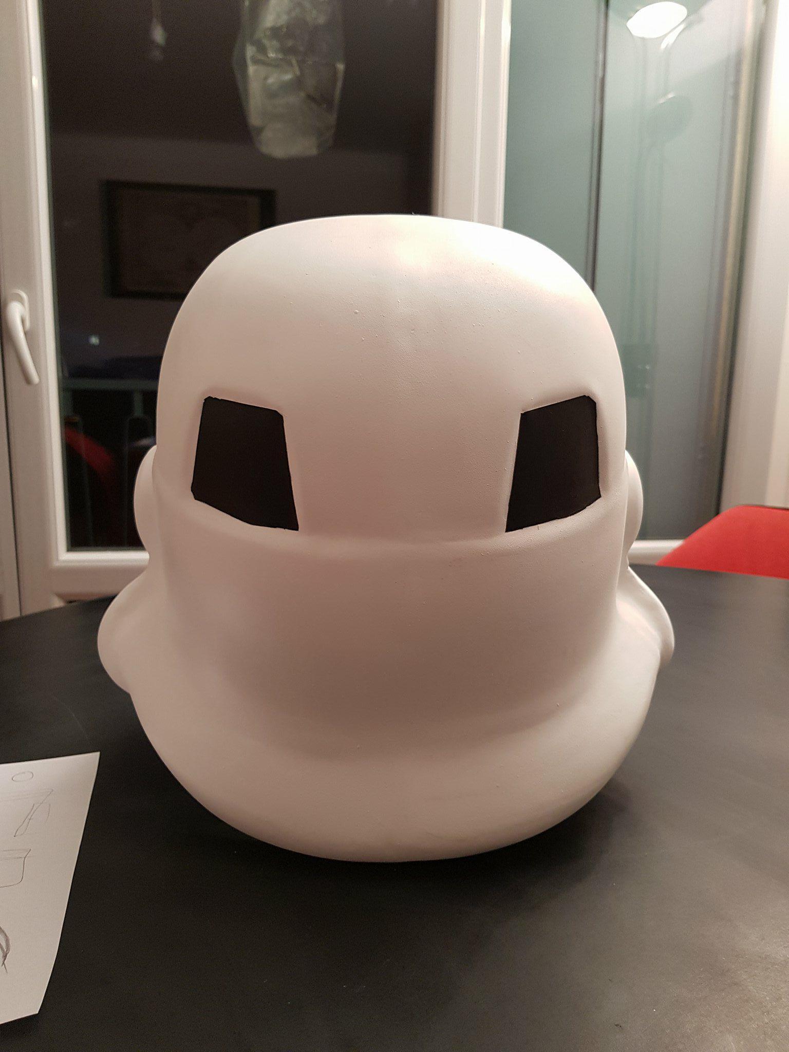

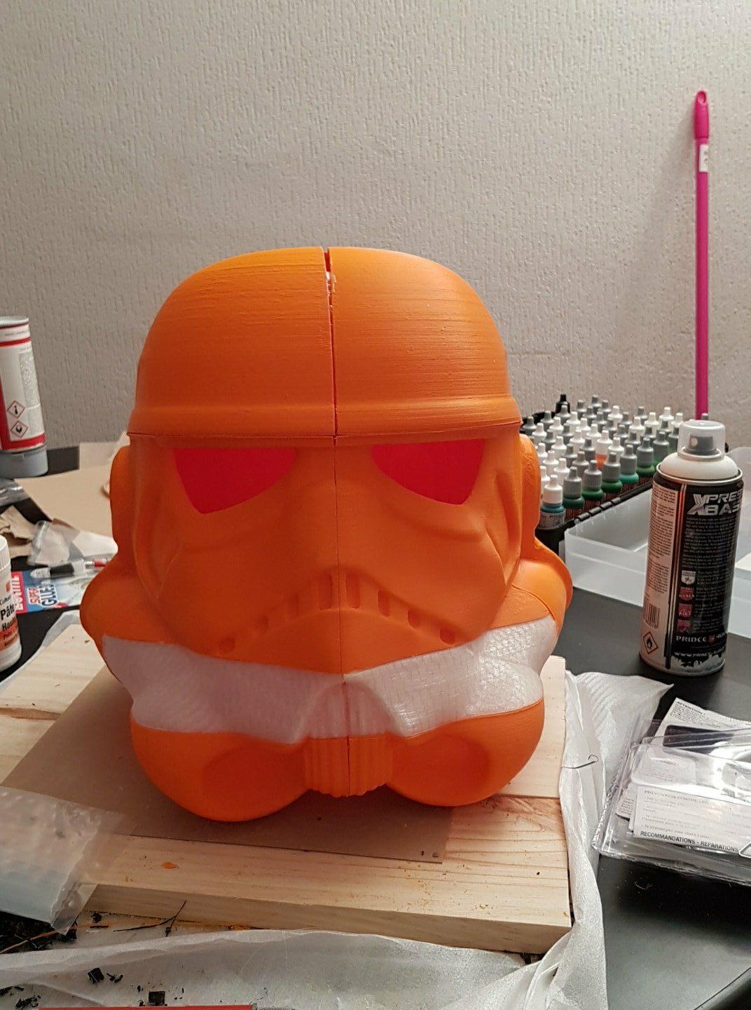

Me re-voilà! Bon, j'ai pas mal avancé!
Après 3 couches de mastics entre-coupées de ponçage avec du papier en grain 180, voici un résultat correct. Il reste beaucoup de petits correctifs à faire tout de même pour essayer de masque les irrégularités mais dans l'ensemble je suis satisfait =)
27267216_10215441283774448_1782587145_o.thumb.jpg.a46bc0889752241e5b7c3c06176c6010.jpg27335960_10215441283814449_461511921_o.thumb.jpg.af4c0679d2540ed47ee9d515deebc0db.jpg27267334_10215441283614444_1233044936_o.thumb.jpg.43f458cf6c7598dec011055c7a934639.jpg27265390_10215441284174458_1744603658_o.thumb.jpg.450718e1727519c60ac75e5ba28f3f01.jpg27267109_10215441283374438_726180769_o.thumb.jpg.33bf3f0b3e4aaca91de94a6cacb16a14.jpg27330218_10215441283654445_168400144_o.thumb.jpg.8556e50b67b433471061a5466dca7768.jpg27336148_10215441283414439_1088183562_o.thumb.jpg.2c3bced1c0ae217d7c0804a6a51f3fd1.jpg
Autant pour moi, j'ai poncé en 240 !!!
J'ai du 180 pour les derniers ponçage de finitions juste avant la peinture =)
@nono30 Mastic en bombe de chez Solocarpro!

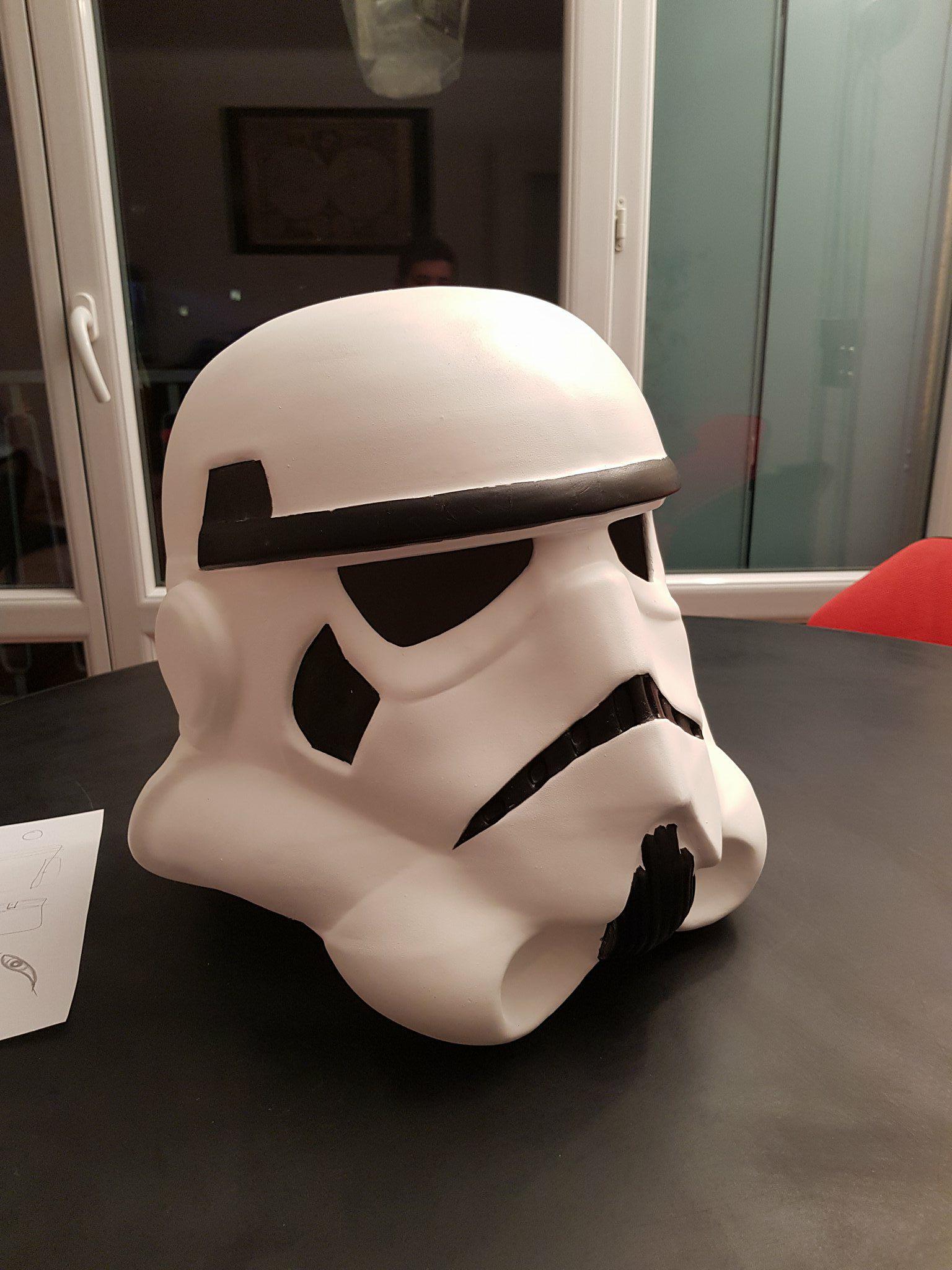

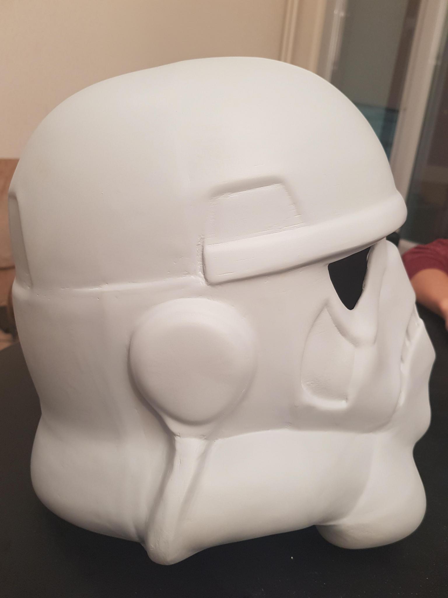

Voilà que ça avance avec les dernières couches qui me satsifont! Encore quelques toutes petites impurtées mais je pense que la peinture comblera le reste =)
Il reste la peinture, les accessoires et la visière (qui n'arrivera pas avant des semaines).

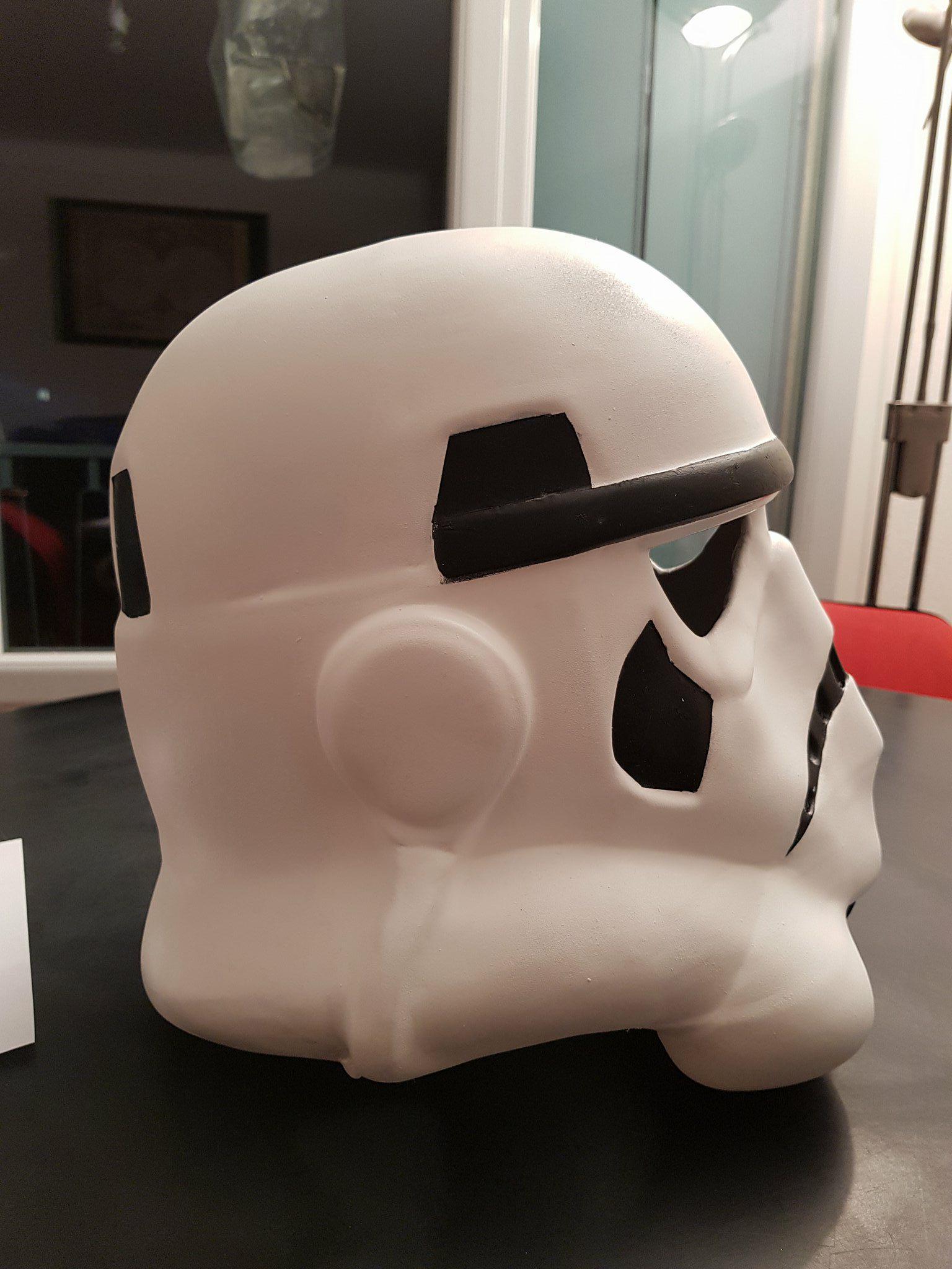

Bon, on ne déchaîne pas les foules mais on lâche pas l'affaire! Voici de l'avancement avec un peu de peinture =)
27901222_10215566096334684_832006954_o.thumb.jpg.1e720d9c7972e81eb5a76389f2dec823.jpg27846067_10215566096134679_1640867023_o.thumb.jpg.a8a8b0a5e1eda6d5894622c7bdf070c9.jpg27786366_10215566096374685_1191092012_o.thumb.jpg.f2565d71963f764ff2c655ddb50fdadf.jpg27785973_10215566096054677_383474602_o.thumb.jpg.5d36af5e8f67bc40975e34a00894428a.jpg
  • J'aime 2
Il y a 3 heures, Mehdmehd a dit :
Gros projet!! J'ignorais que les Stormtroopers carburaient à la soupe et aux yaourts!! xD
Pour le masquage, tu utilises du scotch bleu?

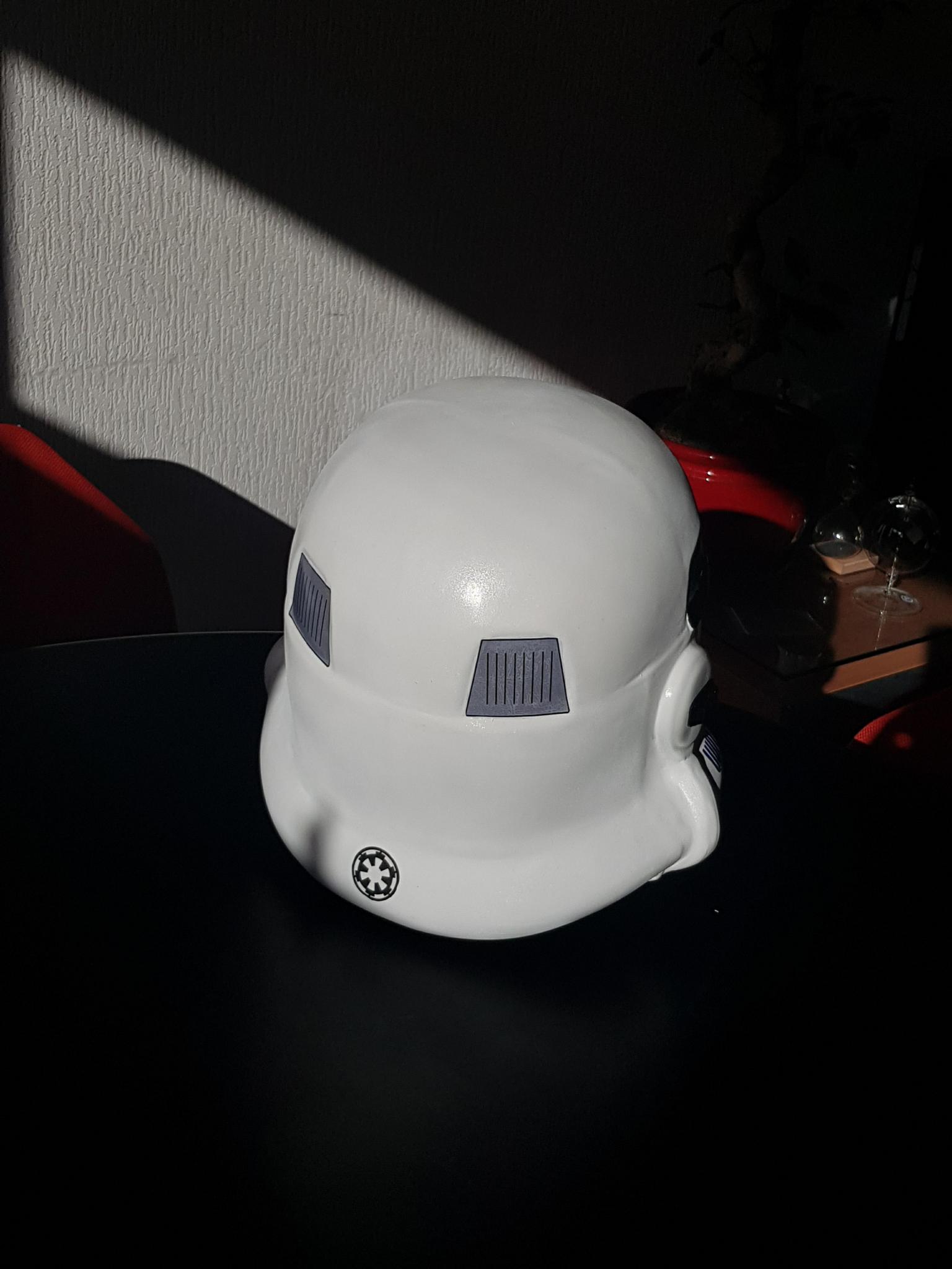

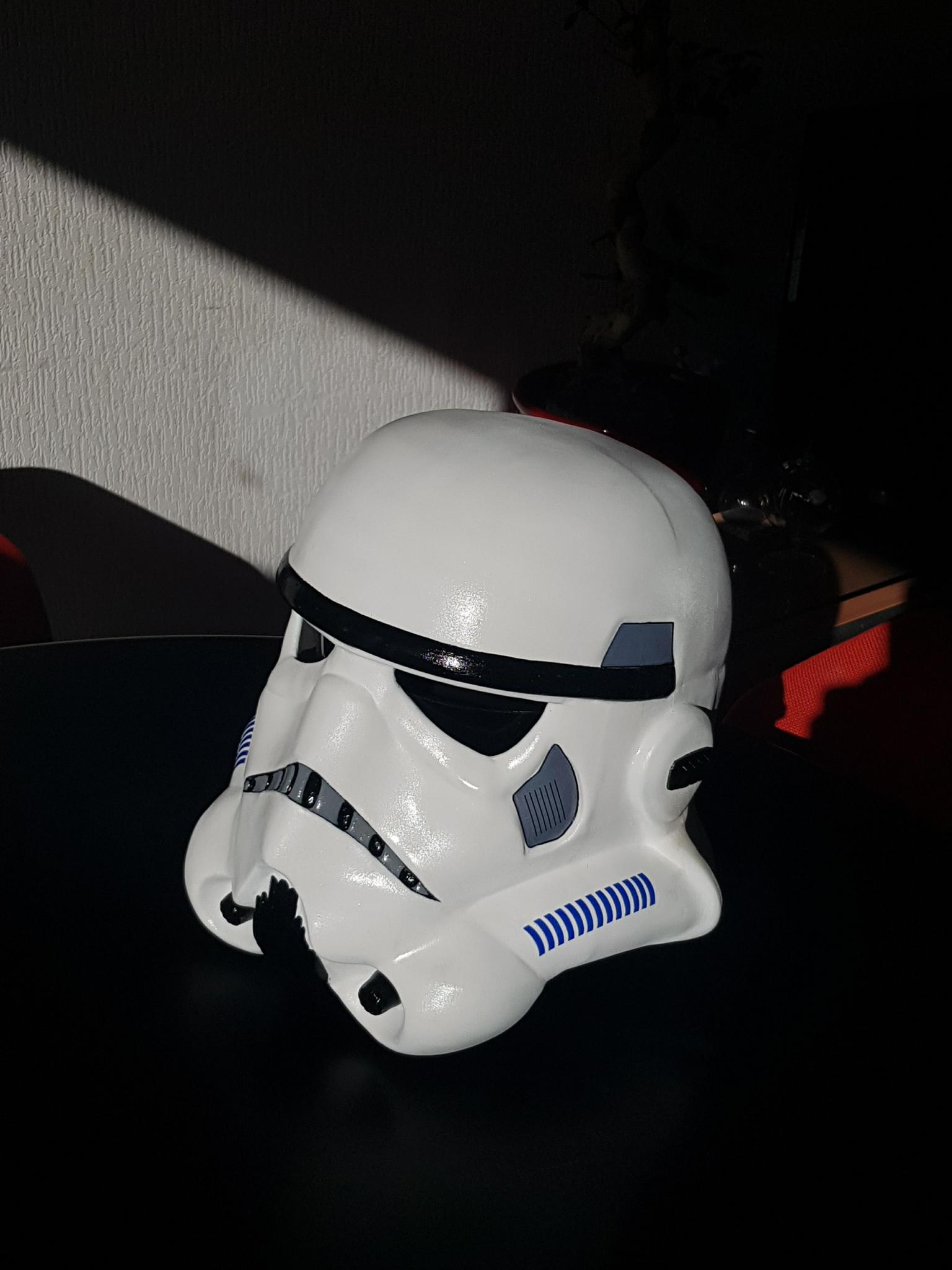

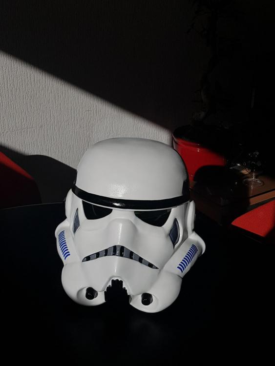

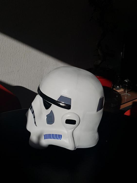

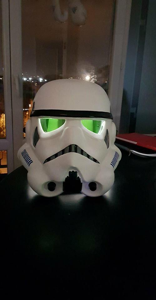

Salut tout le monde! Un moment que je n'ai pas posté mais bon, j'ai bien avancé pour ne pas dire quasiment finis ^^
Pour ta question @rmlc460 oui j'ai utilisé du scotch bleu. Très pratique mais laisse de marques de colles pas top. Je pense qu'on peut trouver mieux...
29067349_10215875502469644_2292458216082112512_o.thumb.jpg.7c945f6423d9050eac136422639c419e.jpg29101054_10215875503309665_975826941997219840_o.thumb.jpg.358497f20ccbea68b7144d5001f5a234.jpg29101650_10215875503869679_5909467643122810880_o.thumb.jpg.8dd704a1ceda6b08fa08fb65146faeb2.jpg29066507_10215875503829678_6053375087925526528_o.thumb.jpg.aec03739bbc4ec239747d2db21fa47a7.jpg29249666_10215908529695304_4200005633509949440_n.thumb.jpg.369770c8bcdec93759a8e8183ffbf271.jpg

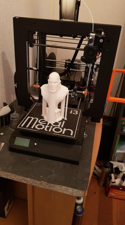

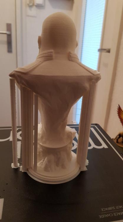

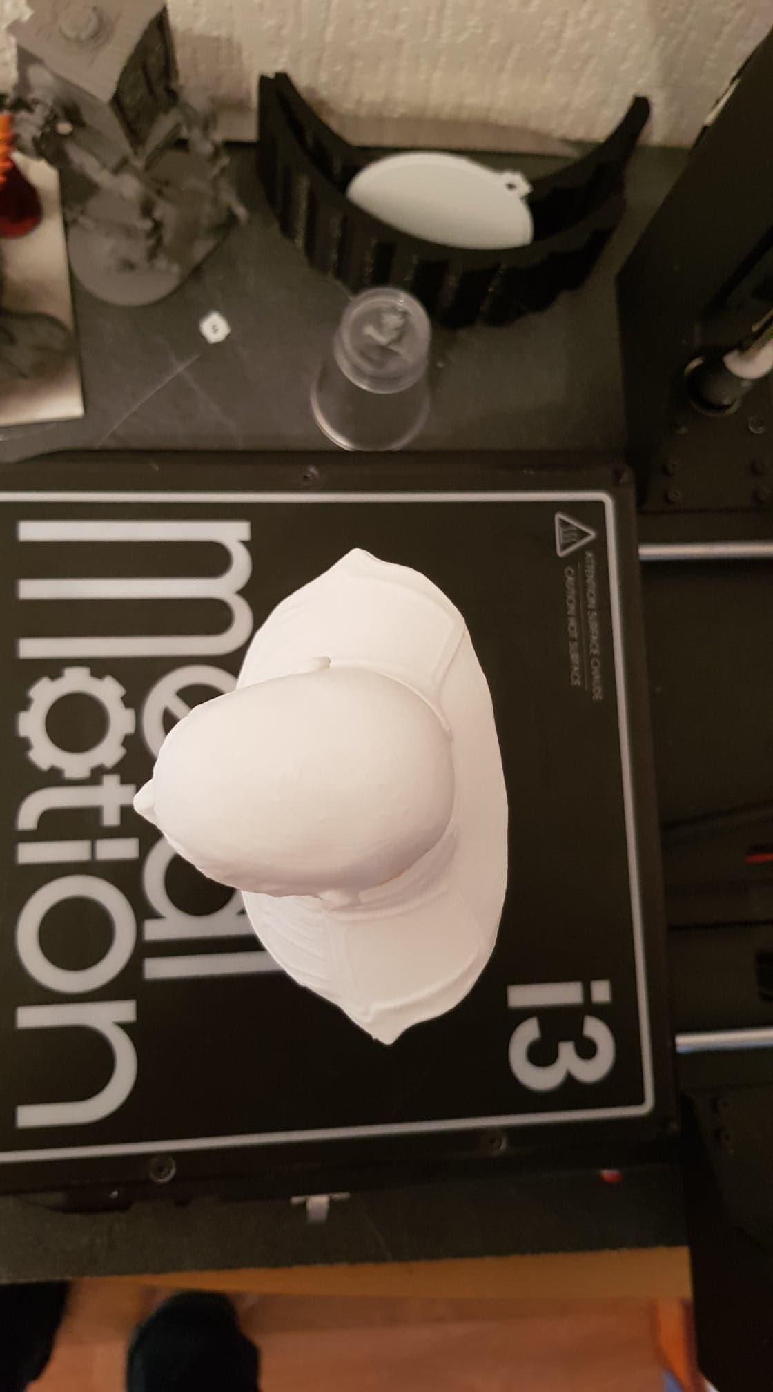

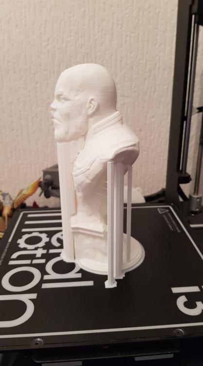

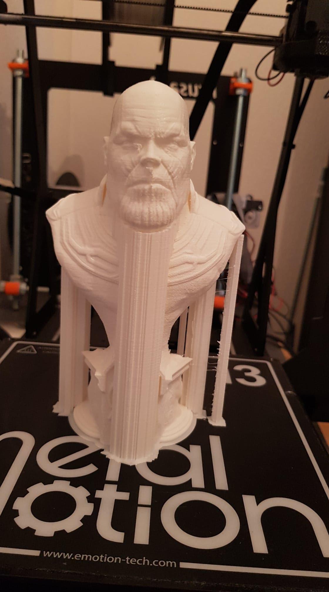

Salut tout le monde!! Bon, beaucoup de projets en parallèles mais comme je débute à l'aérographe (je viens d'acheter tous le matos), il fallait bien un modèle digne de ce nom pour commencer!
Voici donc mon buste de Thanos, sur Prusa i3 MotionMetal en 0.15 avec support!
