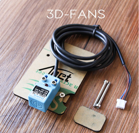

jj224 Posté(e) Février 11, 2018 Posté(e) Février 11, 2018 @Maeke ca tombe bien mon fils a acheté une A8 avec un capteur inductif roko donc il y a plus qu'a l'injecter a l'aide d'arduino le A8_stock plus facile a dire qua faire ....
Maeke Posté(e) Février 11, 2018 Posté(e) Février 11, 2018 (modifié) euh montre une photo de son capteur d'abord, certains font passer le capteur de tronxy pour celui d'anet, ils sont complètement différents et leur position n'est pas la même. Modifié (le) Février 11, 2018 par Maeke
Maeke Posté(e) Février 11, 2018 Posté(e) Février 11, 2018 (modifié) Oui, c'est le vrai. Par contre il a un défaut, il va parfois taper sur le connecteur. Modifié (le) Février 11, 2018 par Maeke
jj224 Posté(e) Février 11, 2018 Posté(e) Février 11, 2018 à l’instant, Maeke a dit : Oui, c'est le vrai. OUF donc peut etre moins d'emm....e pour l'installer et le configurer
Maeke Posté(e) Février 11, 2018 Posté(e) Février 11, 2018 @jj224 je viens d'éditer ma réponse précédente.
