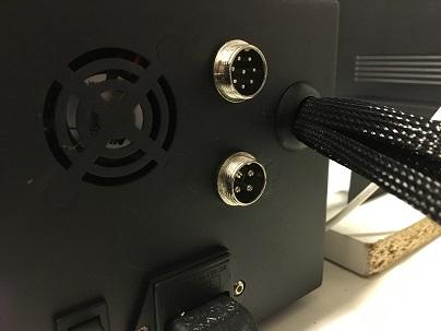

rmlc460 Posté(e) Février 5, 2018 Posté(e) Février 5, 2018 (modifié) Bien sur que le connecteur GX16 se démonte! Mais 4 broches, c'est effectivement pas bon: trop, ou trop peu! Et non, le tour n'est pas raccordé à quoique ce soit. Le soucis, c'est qu'il faut un 5 broches au format GX16. Genre. C'est ce que j'ai approvisionné, c'est tout beau tout mimi (2 ensembles, parce que j'ai dessiné un boitier qui va permettre de tout mettre sur des vraies rallonges femelle/femelle). Et comme les sockets sont toujours mâle dans ce standard, pour les isoler, faut prendre des capuchons chez le même marchand. Mais bon, à la base, faudrait être bien débile pour tripoter la prise quand l'imprimante est sous tension, et qu'en plus le lit est en train de chauffer. J'ai d'ailleurs aussi prévu un voyant bleu, car ça ne se voit pas, mais le mosfet d'origine en a un caché dans le boitier qui s'allume à chaque fois que le jus passe. J'ai donc prévu d'en monter un comme ça sur mon boitier, histoire de bien savoir quand le jus passe ou non. Ce boitier sera positionné sur le profil derrière le moteur Z. Pour l'instant, l'enfant se présente bien, j'ai fait plusieurs tests, mais j'ai encore un doute sur la section des câbles de la rallonge DVI, qui est trop faible: je suis parti bille en tête avec cet idée, mais en fait le câble est un 28/30AWG, alors que pour les steppers, il faudrait plutôt du 20AWG... Je cherche une solution... Autre option, pour la liaison provenant du bed, on met un GX16 3 broches et on sépare la sonde en lui mettant un GX12 en 2 broches (il y a largement la place pour faire un trou de 12). Techniquement, c'est la solution idéale. Modifié (le) Février 5, 2018 par rmlc460

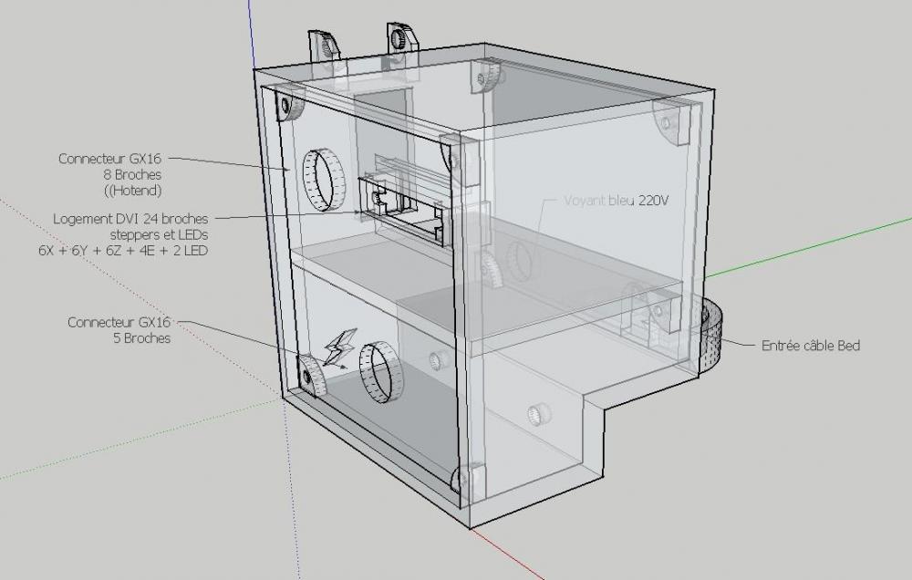

FredR Posté(e) Février 6, 2018 Posté(e) Février 6, 2018 Salut @rmlc460, Ça à l'air assez abouti ton plan mais c'est pour remplacer le boîtier de l'imprimante? Je vois pas trop sur le dessin. Tu a l'air de t'y connaitre en GX, c'est quoi la différence entre GX12 et GX16? Pourquoi tu t'embêtes avec un DVI, un SUB-D 25 doit faire l'affaire non? Sinon j'étais en train de regarder pour une vraie prise 220 V, la plus petite possible. Je me suis souvenue que sur un vieux PC, il y avait une prise 220 pour alimenter l'écran mais je ne retrouve plus ce genre de prise et je n'arrive pas à mettre le nom sur ce type de prise: les cordons 220 pour de nombreux équipements informatiques en ont un pourtant mais je recherche l'inverse, un cordon male qui va dans une prise femelle. Le connecteur GX resterait pour la sonde de température
rmlc460 Posté(e) Février 7, 2018 Posté(e) Février 7, 2018 (modifié) Re, Non, c'est un boitier qui sera positionné derrière le stepper de l'axe Z, vissé sur le profil alu. Il permettra de désaccoupler complètement l'imprimante, et de passer sur mon lit en 220 en sécurité, avec un voyant pour visualiser la chauffe. Le but est donc de pouvoir déporter le boitier de commande avec 3 connexions, car avec le système actuel de chaîne, c'est pas pratique du tout (surtout si on veut faire un caisson avec l'alim dehors), soit les câbles d'origine sont trop courts, soit les raccordements des rallonges (j'ai acheté un kit d'extension) ne font vraiment pas propre à mon goût, surtout au niveau des multiples prises. D'ailleurs, pour l'unité centrale, je suis aussi sur un boitier qui servira à la surélever et donc à donner plus de respiration à l'alimentation: depuis que je l'ai sortie, je n'entend plus l'imprimante, et le ventilo ne s'allume que brièvement. In progress!!! En plus à partir du moment ou le lit ne va plus tirer dessus, je suis certain que ce ventilo ne servira plus. Accessoirement, du coup, j'aurai la place d'y ranger le relais SR du lit et un Raspberry Pi3, histoire d'y connecter la webcam et de pouvoir surveiller tout le merdier de loin! Mais ce n'est pas simple non plus, parce qu'il faut que le rasp soit toujours en veille pour pouvoir éteindre la bête à distance, alors que je l'aurai allumée avec l'inter du devant: tu vois le genre de réflexions qui m'animent quand je vais me coucher!!! D'autant que je commence à suivre un fil mentalement, et que souvent, je n'arrive pas à l'autre bout. Le boitier arrière, lui, aura donc une chaîne plastique horizontale qui alimentera le lit, et une autre verticale qui alimentera toutes les parties mobiles (moteur X, LEDs, extrudeur, Hotend). Il faut encore que je fasse une entrée de câbles pour les moteurs Y et Z. il y a une heure, FredR a dit : Tu a l'air de t'y connaitre en GX, c'est quoi la différence entre GX12 et GX16? Les connecteurs GX, c'est un standard métal à visser. 12 ou 16, c'est le diamètre. Donc, pour insérer cette connectique sans forcer, je dessine les trous à 12,5 ou 16,5. On trouve dans le même encombrement des prises de 2 à 10 broches. Pour le DVI, j'ai changé. D'abord parce que la soudure ça me gave, et puis surtout parce que après réception du câble, j'ai constaté qu'il était en 28AWG, ce qui donne des fils de 8/100ème. Et ça, ça ne passe pas, c'est un coup à ne pas avoir assez de jus sur les steppers et à louper des pas. Du coup, effectivement, je viens de me commander des prises en DB25, raccordement par bornier. Ça fait 2 jours que je planche sur ce problème, surtout pour le câble de liaison. Je pense avoir trouvé un fournisseur qui vend du 15 paires en AWG20 (ce qui correspond selon les appellations à du 6/10ème). --------------*********** -------------- Pour ton histoire d'alim, tu ne peux pas avoir un cordon mâle/mâle! Tu as déjà la prise secteur qui est mâle, ce serait dangereux. Et c'est strictement interdit. Le socket est toujours mâle (mais c'est vrai qu'on trouve tout, y compris des femelle: à éviter pour cette application!!!) . Si le tien est défectueux, change-le! Tu peux en mettre un neuf pour moins d'1€ les 5 livrés chez toi... Cherche "EU plug socket" sur aliexpress. Et pour le cordon de la longueur que tu veux, c'est "eu power cord", ça coute que dalle. Tu peux aussi t'assurer que ton inter est bon. J'ai même une rallonge qui a les deux connecteurs du côté du boitier (le mâle et le femelle, comme quoi le mâle se trouve aussi sans problème!) Modifié (le) Février 7, 2018 par rmlc460

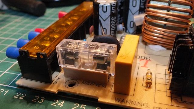

rmlc460 Posté(e) Février 18, 2018 Posté(e) Février 18, 2018 (modifié) J'ai oublié de mentionner hier que le fusible de 250V 6.3A est marqué T, ce qui signifie qu'il est temporisé. Donc, à ne pas remplacer par un rapide. Ce soir, premier grand test de mon lit 220V (en 300*200, 750W). Magique! Je n'ai pas mesuré le temps, puisque mon câblage n'est pas encore abouti, mais je dirais que je suis aux alentours de 30 secondes. Le SSR est parfait. Mais!!!! La chauffe est ultra rapide, tellement même que pour 60° demandés, à partir du moment ou la sonde déclenche, la température continue de monter jusqu'à 67° (T° ambiante 21°), puis ça redescend calmement jusqu'à ma consigne. Dès que c'est en dessous, ça redonne un petit coup de 2 secondes, qui fait remonter le lit à 63 ou 64°. Donc, l'inertie du pad silicone est importante. Désormais, je vais me caler à 55°. Et poser mes klixon, ça me semble encore plus indispensable. Par ailleurs, j'ai volontairement fait l'essai sans raccorder la terre sur le plateau, histoire de voir: on sent une vibration assez caractéristique. Un raccordement soigneux n'est donc pas un luxe, loin de là. Demain, je ferai d'autres mesures, en particulier les températures atteintes sur les zones latérales non chauffées. Modifié (le) Février 18, 2018 par rmlc460

rmlc460 Posté(e) Février 18, 2018 Posté(e) Février 18, 2018 (modifié) Ben justement, le manque de terre! Tu sais, c'est ce qu'on ressent quand on effleure légèrement une surface sous tension, sans pour autant prendre une bourre. On est isolé, mais on sent tout de même la vibration des 50Hz! T'inquiète, côté tuto, je m'y suis mis. Mais pour l'instant, je n'ai pas encore reçu tout le matos: je suis arrêté par des détails (le porte fusible, par exemple, que j'ai commandé tardivement) et comme j'ai envisagé des modifs plus profondes (j'ai bien du mal à trouver ce qu'il me faut pour éloigner mon boitier, particulièrement pour les câbles), il faut que je fasse le tri. Mais côté dépenses, j'en suis aux alentours de 63€. Sans compter l'outillage (fer à souder, pompe à dessouder, pinces à sertir diverses) et les consommables indispensables (visserie, connectique) dont je suis équipé.. Edit: après pose d'une sonde manuelle, il s'avère que la différence entre le centre du lit (chauffé) et les 50mm de bords de part et d'autre (non chauffés) n'excède pas les 3°C, ce qui est tout à fait acceptable à mon goût. En revanche, le différentiel réel entre la température de consigne et la température de surface est important: 17° au centre, 19° sur les bords. Donc, pour 60° demandés, on atteint en moyenne 43° réels à la surface, compte tenu de l'isolation de 3mm sous le lit, et de la présence de l'alu et du verre. Les écarts affichés au moment des périodes de chauffe n'ont pas d'incidence réelle sur la température de surface. Modifié (le) Février 18, 2018 par rmlc460
