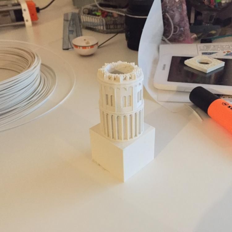

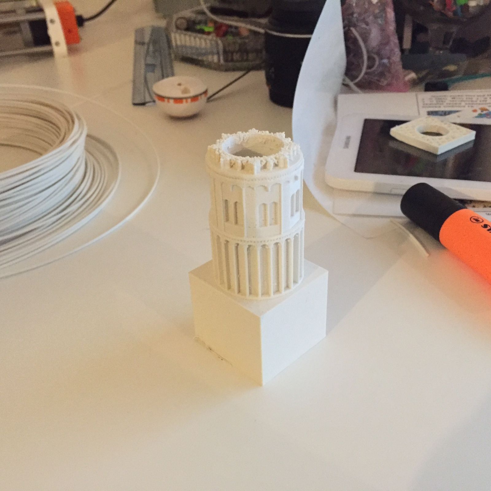

Je viens de lancer ma première vraie impression sur Discovery200 et j'ai choisi mon fichier le plus complexe. Malheureusement, imprimant en Laybrick, le fil dans le rouleau était cassé ou en plusieurs brins (???). J'ai essayé d'en introduire un nouveau en continu... ça n'a pas marché! Aurais-je pu parvenir à mes fins ? Ai-je mal fait de tenté le coup? Ai-je bousillé qqch ? Est-ce normal que le rouleau de Laybrick soit composé de plusieurs brins ou était-il bien cassé à l'intérieur ? Cela arrive-t-il souvent ? Bref, un petit briefing ne me ferait pas de mal...
Merci d'avance pour vos réponses,
Pour le laybrick je n'y connais rien. Par contre le fait d'introduite un filament pour pousser un trop court déjà engagé dans la gaine téflon empêche la rétractation. L'impression a toutes les chances de foirer.
Ça peut éventuellement fonctionner en désactivant le retract comme pour le filament flexible. Ça vaut le coup d'essayer si tu as une bobine entière de filament fragilisé car je ne pense pas que ça abîme quoi que ce soit.
En revanche dans le cas que tu présentes en photo tu aurais pu reprendre l'impression. Quelqu'un avait présenté une méthode sur ce forum impliquant de ne surtout pas décoller la pièce, mesurer précisément la hauteur déjà imprimée et d'amputer le gcode des layers déjà imprimées (=h réalisée / hauteur de couche dépendant de la précision choisie).

Tu as constaté que le fil était déjà cassé dans la bobine, ou bien, il s'est cassé au cours de l'impression ? Utilises-tu un porte bobine ?
Mon filament en PLA s'est cassé plusieurs fois au cours d'impressions assez longue. A chaque fois lorsque je ne surveillais pas l'imprimante.
Le problème venait du fait que je n'utilisai pas encore de porte bobine. J'avais posé la bobine à bonne distance du moteur de l'extrudeur, perpendiculairement pour que le fil se "dévide" assez facilement. Cette disposition produisait des boucles, qui en se resserrant en dessous d'un rayon de courbure critique cassait le filament.
L'utilisation d'un porte bobine à complètement résolue mon problème.

Le fil était cassé dans la bobine, la première fois. Comme j'avais trouvé layant, n'ayant pas de dévidoir, de devoir surveiller la bobine et la repositionnée constamment pour éviter tout problème, j'ai galère pour mettre le laybrick dans un dévidoir livré avec la Dagoma mais là le fil, abandonné à lii même, s'est cassé à l'entrée du trucmuch orange qui pousse le fil dans la gaine en téflon. Du coup, il me faut un porte bobine adapté au laybrick... qui est livré comme ceci... Compte tenu du fait que ce fil est à manipuler au minimum, le réembobinage sur un porte bobine est problématique... Peut-être faut-il un système fait d'un disque qui tournerait sur lui même et sur lequel on poserait simplement la bobine à plat. Sinon en terme de porte bobine, tu as des conseils, des tuyaux????
