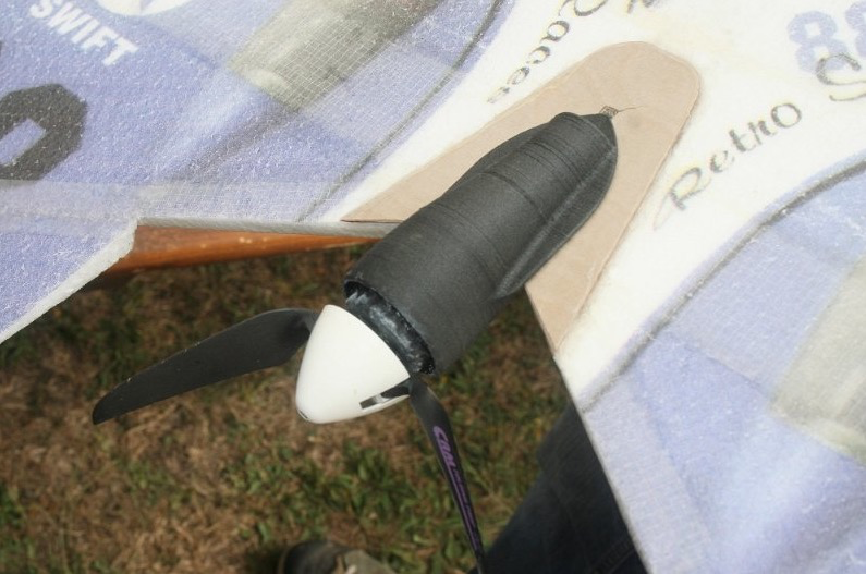

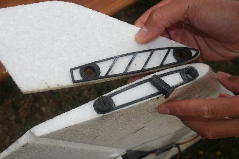

Ah, la pièce sur mon avion c'était 3h26 d'impression, sans soucis en 0.4. Mais ça reste "statistique" comme soucis (une fibre plus longue que prévu). Et le Titan Extruder aide bien.
Par contre, les pièces en G-Carbon ne sont pas lisses mais rugueuses. Il te faudra les poncer pour limiter le frottement des engrenages.

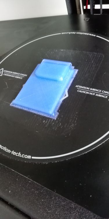

@Rakot'oufSalut, j'ai donc essayé ce we de relancer une impression avec du Gfil en appliquant les paramètres que tu m'as conseillés, et je trouve ça plutôt pas mal (à mon modeste niveau ^^). Merci donc ! 🙂 En revanche comme tu le remarqueras sur la photo, j'ai très certainement d'énormes progrès à faire sur le choix/paramétrage d'un support (que ce soit pour du G-fil ou du PLA d'ailleurs); j'avoue que j'ai encore un peu de mal à bien comprendre les notions de skirt/brim/raft etc...En fait j'utilise un support type "raft" à chaque fois (j'avais lu cela sur un autre forum je crois, c'est ce qu'ils conseillaient par défaut), mais c'est extrêmement difficile (pour ne pas dire impossible) à enlever ensuite 😞 Est-ce que tu aurais qqes conseils à me donner sur l'utilisation de supports ? (paramètres importants etc...)
D'ailleurs si d'autres personnes lisent ce post et veulent donner leurs conseils, je suis bien évidemment preneur ! 😉

 content que ça ai pu t'aider. Pour le PETG je n'utilise pas le raft, c'est effectivement trop galère à utiliser. Sur l'ABS c'est plus adapté, il est moins collant. Pour le PETG je fais un "skirt" de 1 ou 2 contours décallés de 2mm de ma pièce. Le but n'est donc pas d'aider la pièce à coller au plateau, ce qu'elle fait déjà bien toute seule, mais d'essuyer la buse et d'être sûr que le débit de plastique est bien établi lorsque la première couche de la pièce commence. Pour les supports par contre, pas de solution désolé. Ceux de Simplify3D partent assez bien, mais il faut jouer du cutter tout de même. Après le PETG se colle assez bien, du coup je fais en plusieurs pièces que j'assemble en soudant au décapeur thermique.
T'as une bonne illustration des différentes aides à l'accroche ici : https://www.simplify3d.com/support/articles/rafts-skirts-and-brims/

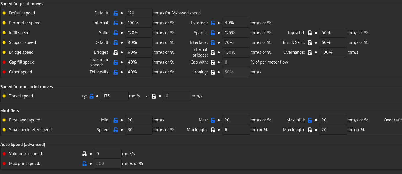

j'imprime des protos a 120-150mm/s infill sans artifact visuels pour donner une idee (avec ~60% en perimetres externes)
100mm/s si on veut un rendu parfait
c'est drole de pouvoir imprimer des "speed benchy" en moins de 15mn en 0.3mm avec tout le matos stock d'une imprimante de 2017 pendant que les gens galerent a modder leur corexy
je tourne que recemment sous klipper mais franchement le plus fiable que l'imprimante ai jamais etee

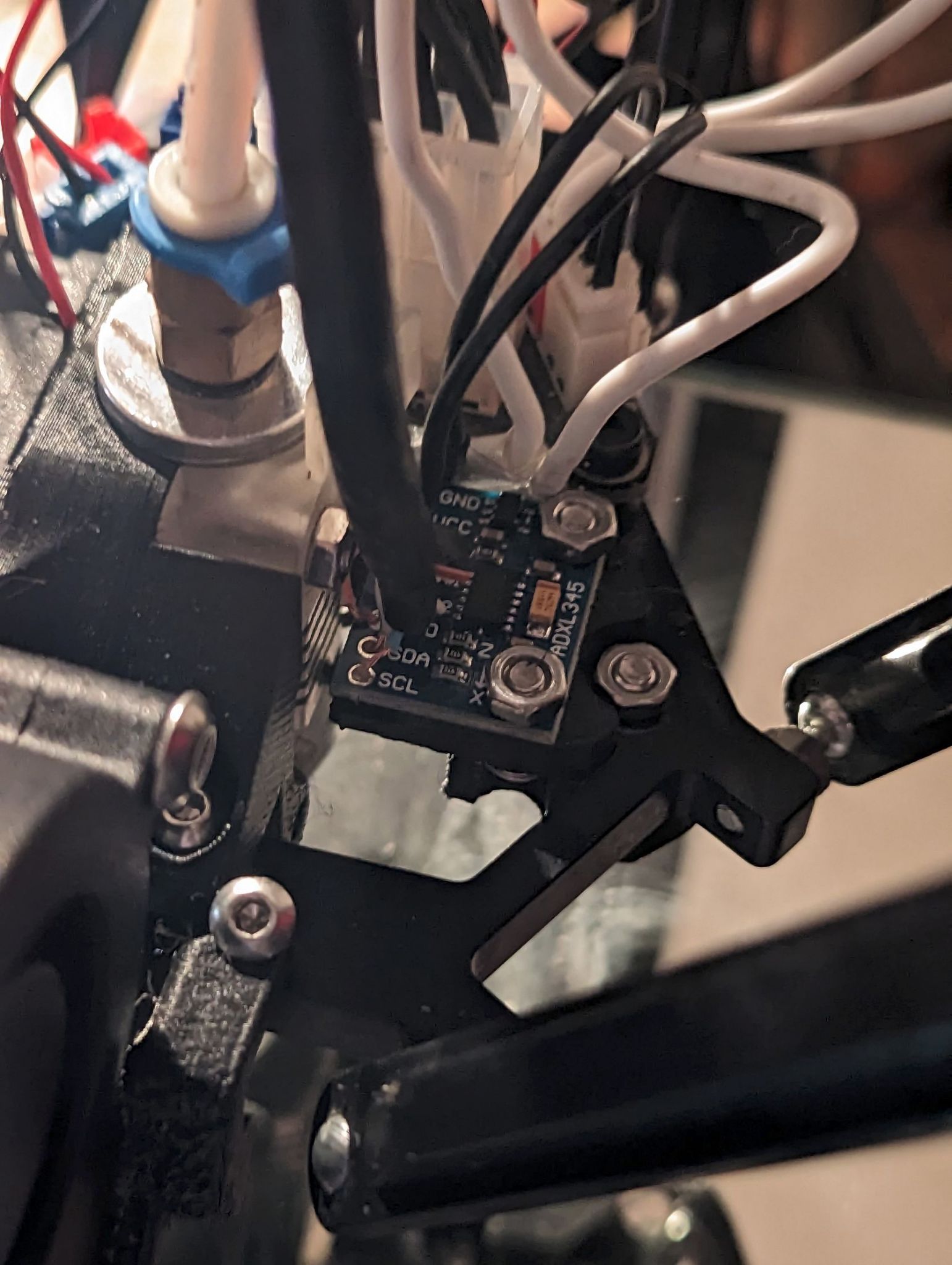

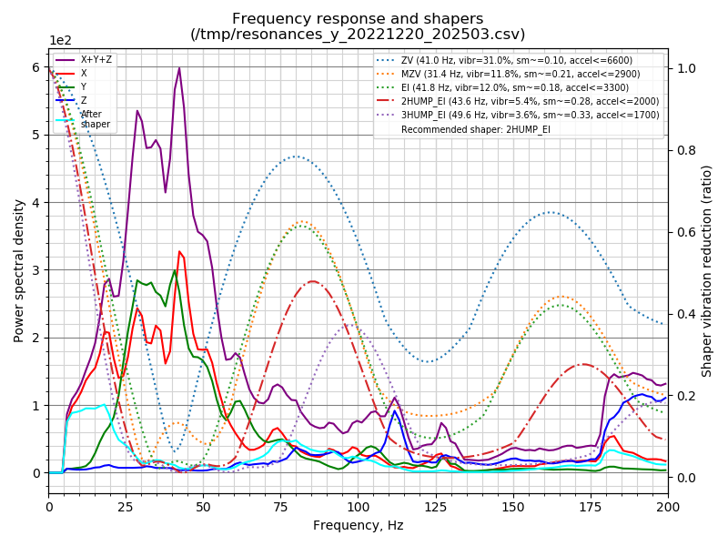

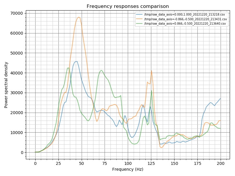

Resonance Compensation
ok petit retour je continue de faire mumuse avec Klipper et je voulais tester le resonnance shaping avec un accelerometre
du coup j'ai commande sur aliexpress (sont a 1.5eur c'est pas gros investissement honnetement) et design un support https://www.thingiverse.com/thing:5729094]
se monte a la place de la zprobe perso je me sert plus de la zprobe de toute facon impossible meme avec une calibration avancee d'avoir un noyau plat aux extremiters perso
voila les graphes que j'ai sortie
shaper_calibrate_y.png.2d1055b2e37ffdeee647e133edb85fd9.pngshaper_calibrate_x.png.f7771e6bc4c6d63dc362b9ea1b1ab4b7.png
du coup de ce que je comprends il me reco quand meme une accel a 1500 donc bien la moitie de celle par defaut en l'occurence
c'est aussi possible de lancer un test de resonnance pour les 3 axes delta ca permet de donner une idee si un des axes pose probleme plus qu'un autre a priori voila a quoi ca ressemble sur la mienne

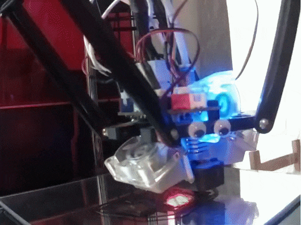

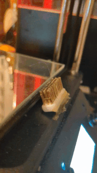

Nozzle clean
jai rajoutee une petite brosse en brasse (et change la buse pour une en hardened steel du coup) pour avoir une petit macro CLEAN_NOZZLE au demarage des prints (insipire des mods sur les voron)
ya probablement mieux comme endroit (et comme moyen de fixation ^^) je voulais juste voir ce que ca donne

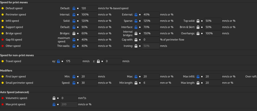

Flowrate hotend
je commence un peu a atteindre les limites du flowrate de l'hotend stock hexagon par contre 😅
j'imprimais vite mais souvent en 0.2
de ce que je vois apres 1km de filament c'est que le flow rate monte a 10-11mm3/s (ce qui est pas mal pour un hotend de 2015) si on applique la formule speed = volumetric flow / layer height / line width
on voit qu'en 0.3 je peux faire ~100mm/s max et c'est plus ou moins ce qui se passe meme a 100 je skip (rarement) donc pour l'instant 90mm/s en 0.3
en 0.2 en theorie la on peut y aller la formule sort un bon 250mm/s donc je vais faire mes petits drifts pour le fun en 0.2 je pense
d'ailleurs je pense que je vais tester de monter un hotend bambulab dessus parce que en vrai en terme de performance/cout je voit pas mieux on a le combo pour 26eur et certes il faut changer la buse/hotend/heatsink tout en une piece mais c'est 13eur litteralement le prix d'une buse "high end" chez la competition comme les revo etc...
y'a deja des gens qui moddent leur voron pour passer dessus justement mais j'ai meme pas encore commencee a designer la piece honnetement c'est plus complexe que juste une mount de pcb 😅

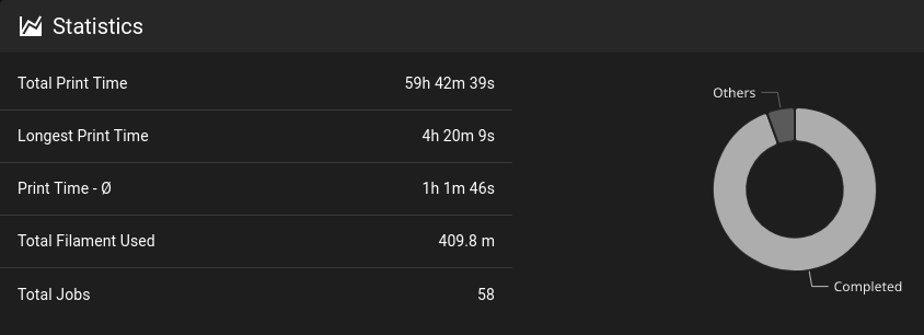

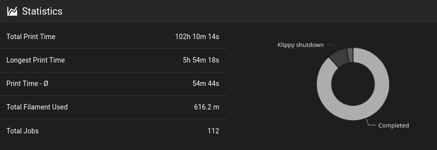

et pour finir les stats depuis

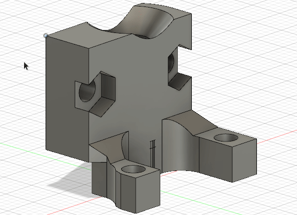

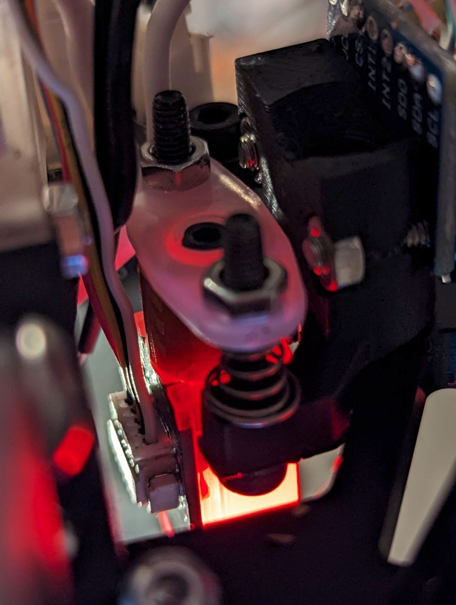

Combo Mount ADXL345 / BLTouch
J'ai une bltouch (qui certes en l'etat me sert pas vraiment vu que j'arrive pas a avoir un noyau plat meme apres calibration avancee) et du coup l'accelerometre et je voulais une mount qui permet de fixer les deux ensemble vu que y'a besoin de retirer aucun des deux en soit donc jai fait un petit design rapide dispo ici https://www.thingiverse.com/thing:5733521
La partie bltouch utilise un montage avec ressort pour pouvoir ajuster l'offset si necessaire, le bltouch va sur le dessus, les vis par dessous, les ressorts entre le bltouch et le mount, et des boulons sur le dessus pour l'ajustement.
L'accelerometre est monte dans une orientation qui peut paraitre bizarre mais ca a aucune incidence derriere le soft compense automatiquement j'ai check
Et pour le montage sur le noyeau, c'est base sur le support zprobe original sauf que j'ai fait que le plateau est sur le dessus et non le dessous du noyau (vu que le centre de gravite est plus haut pour mieux repartir le tout)
les deux choses que j'aimerais faire maintenant c'est reussir a configurer le lcd sur klipper meme s'il sert pas a grand chose c'est juste un detail qui me tracasse
et voir pourquoi meme apres calibration avancee j'arrive pas a avoir un location bias raisonable en prenant des readings avec une probe aux extremites...
