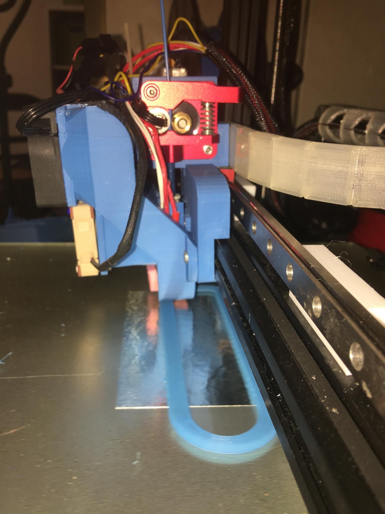

Il y a 13 heures, volavoile a dit :
Je supprimme progressivement mes roue pour mettre des glissières MGN12...
👍 Tu nous mets des photos, stp ?

En acier pourquoi pas mais après tous nos efforts et/ou investissements pour réduire les différents bruits émis par nos machines, ce serait dommage 😉😄 .
Lien vers le commentaire
Partager sur d’autres sites
Il y a 4 heures, fran6p a dit :
Mets des profilés en acier trempé ! Ceux en alu, vont vite morfler ! 🤣
