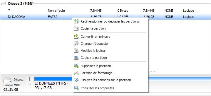

Dumnac Posté(e) Décembre 10, 2015 Posté(e) Décembre 10, 2015 (modifié) Bonjour tout le monde, J'ai une discovery depuis 2 mois environ et je viens de découvrir ce forum. Plein de topics intéressants, j'ai résolu plusieurs problèmes grâce à vous . Un souci subsiste quand même : ma machine ne fonctionne pas avec la carte µSD. J'ai pris contact par mail avec Dagoma, il en a résulté un remplacement de la Melzi et de la carte SD mais toujours pareil , bizarre... Description : je charge bien ma carte par un fichier .g généré par Cura by Dagoma, insertion de la carte SD dans la melzi rien ne se passe, seul le ventilo se met en route. - mes jumper sont en bonne position (JP14 sur auto et JP15 sur Vreg). - j'ai essayé divers formatage (FAT16 FAT32) et plusieurs carte SD - je n'ai pas encore flashé/transférer le firmware de la nouvelle Melzi (je l'avais fait sur l'ancienne carte), j'essaye ça ce soir Voila où j'en suis. ce n'ai pas trop gênant car ma machine peux restée brancher au pc, et j'aime bien voir où j'en suis avec pronterface. Je voudrais quand même résoudre le problème. Autre petite question : connaissez vous un produit pour nettoyer le buildtake ? A force de le gratter je vais finir par passer au travers . Non c'est costaud mais certain résidus de PLA sont vraiment dur à retirer. @+ Modifié (le) Décembre 10, 2015 par Dumnac

PoLoMoD Posté(e) Décembre 10, 2015 Posté(e) Décembre 10, 2015 comme dis dans l'autre topic : Citation essayes de copier ce fichier manuellement sous windows sur ta microSD et dis nous si ca fonctionne : dagoma0.g ATTENTION a l'offset !!!
r2d2 Posté(e) Décembre 10, 2015 Posté(e) Décembre 10, 2015 Bonjour, Quel firmware avais-tu flashé sur ta première Melzi ? Car le Marlin standard, nom modifié par Dagoma, prend en charge automatiquement sur la carte SD l'impression du fichier auto0.g et non dagoma0.g Bon cela dit si tu es en contact avec Dagoma, et que tu as le problème avec la deuxième carte, je doute que ce soit la bonne piste.
Dumnac Posté(e) Décembre 11, 2015 Auteur Posté(e) Décembre 11, 2015 Il y a 19 heures, PoLoMoD a dit : comme dis dans l'autre topic : J'ai essayé de copier ce fichier directement, ça ne fonctionne pas. J'ai fais l'essai avec deux cartes SD différentes (une noname de 2Go et une kingston de 4Go) et avec 2 adaptateur USB ->SD. Il y a 16 heures, r2d2 a dit : Bonjour, Quel firmware avais-tu flashé sur ta première Melzi ? Car le Marlin standard, nom modifié par Dagoma, prend en charge automatiquement sur la carte SD l'impression du fichier auto0.g et non dagoma0.g Bon cela dit si tu es en contact avec Dagoma, et que tu as le problème avec la deuxième carte, je doute que ce soit la bonne piste. Sur la première, j'ai flashé puis televersé le firmware que m'a envoyé benjamin de Dagoma. Sur la deuxième, j'ai fais l'essai hier soir, j'ai mis le firmware présent dans le tuto (un .zip qui s'appelle "Firmware site"). conclusion : toujours pareil . Je continue à chercher et je me suis souvenu qu'avec la première melzi, j'ai essayé d'ouvrir le fichier présent sur la carte SD avec pronterface. Je reessaye et comme avant j'ai le message "Error:volume.init failed". Ca parle de "volume" donc peut être une histoire de partition, je reformate tout, toujours rien... Je décide donc d'insister et j''installe un gestionnaire de partition pour avoir un peu plus de détail (easus) Et là tilt : dans mon gestionnaire je vois que ma SD est en partition logique ! : Je la passe donc en primaire, voici la manip avec le logiciel Easus : clic droit sur la partition puis "convertir en primaire" ensuite valider avec . Je recharge le dagoma.0, met la carte dans la machine : ça bouge !!!! \o/ . mes µSD étaient en partition logique et j'avais beau faire des formatage rapide avec windows, ça ne les passaient pas en primaire... Un problème de résolu ! Merci pour vos différentes pistes @+
