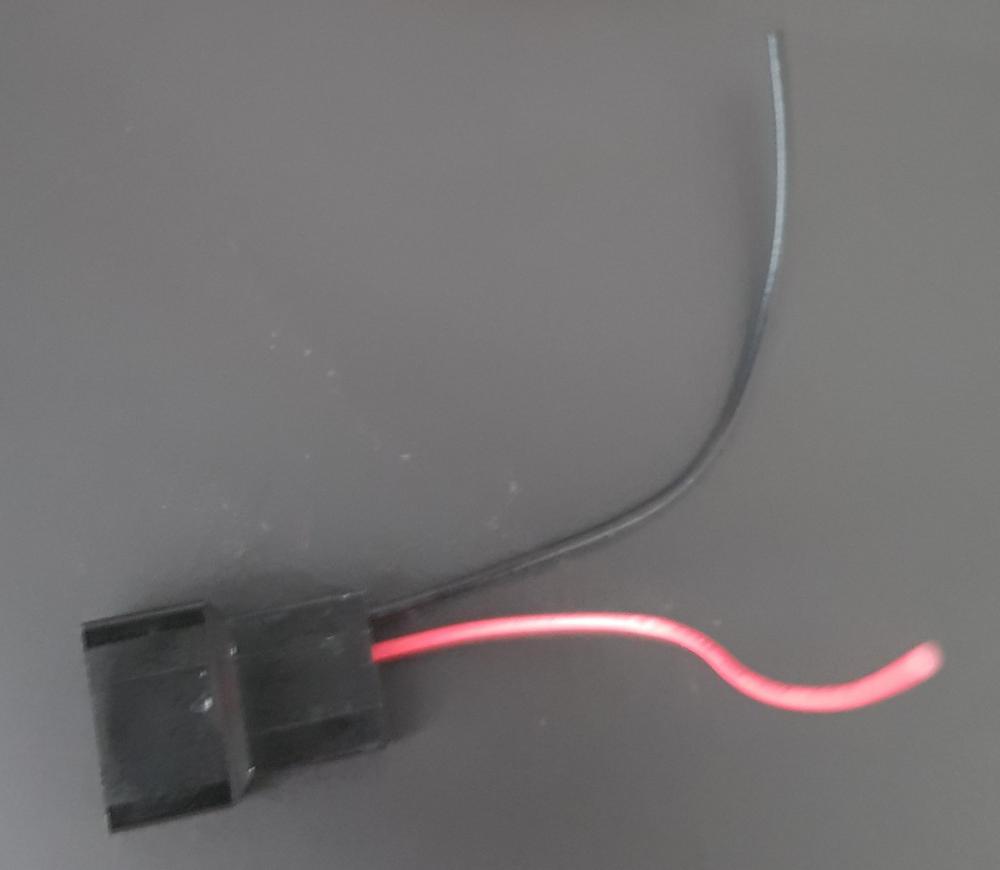

FredR PostĂ©(e) FĂ©vrier 14, 2018 PostĂ©(e) FĂ©vrier 14, 2018 Salut @poulpe69, C'est quoi qui te fait peur? devoir souder, sertir ou l'Ă©lectricitĂ©/Ă©lectronique? Pour les ventilo, hormis le branchement qui va nĂ©cessiter bien souvent de couper des fils et d'en souder d'autres, la technique est simple: le fil rouge sur le fil rouge et le fil noir sur le fil noir. Quand tu choisis ton ventilo, la plupart du temps, ils ont trois fils, le rouge, le noir et une autre couleur: c'est pour mesurer la vitesse de rotation, on peut trĂšs bien l'ignorer. Ăvite de choisir les ventilos dits PWM: ils ont 4 fils et nĂ©cessitent, un branchement plus complexe --> C'est quand on veux pouvoir faire varier la vitesse et ils ne fonctionnent pas sans. Si tu n'as pas de quoi souder, il y a un truc sympa que j'ai trouvĂ© sur Amazon:Gaine thermoretractable et soudure Donc si tu n'y connais rien Ă l'elec mais que tu sais dĂ©nuder des fils, c'est Ă ta portĂ©

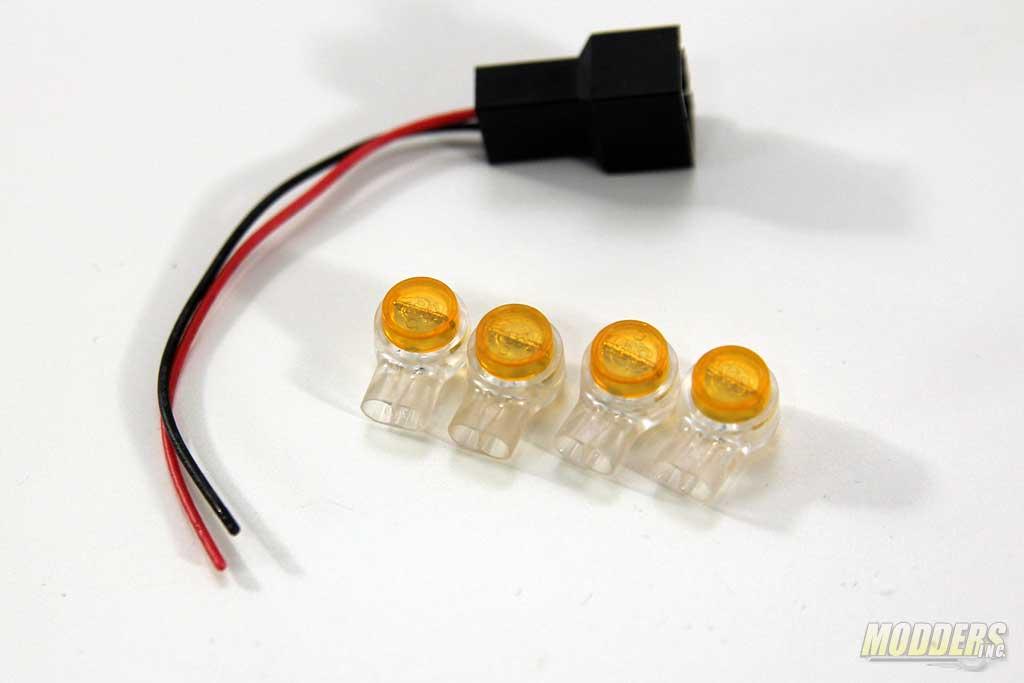

gregg Posté(e) Avril 16, 2018 Posté(e) Avril 16, 2018 (modifié) quand tu achetes un noctua, tu as des raccords a clipser pour lier les fils. tu mets le fil rouge d un cote,l autre fil rouge de l autre cote,ensuite avec une pince tu serre la capsule orange et c est sertit avec une pointe de glue en plus a l interieur. et tu fais pareil avec les fils noirs. Modifié (le) Avril 16, 2018 par gregg

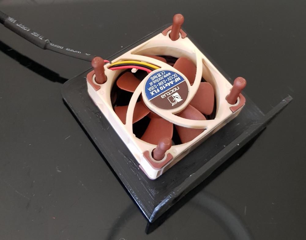

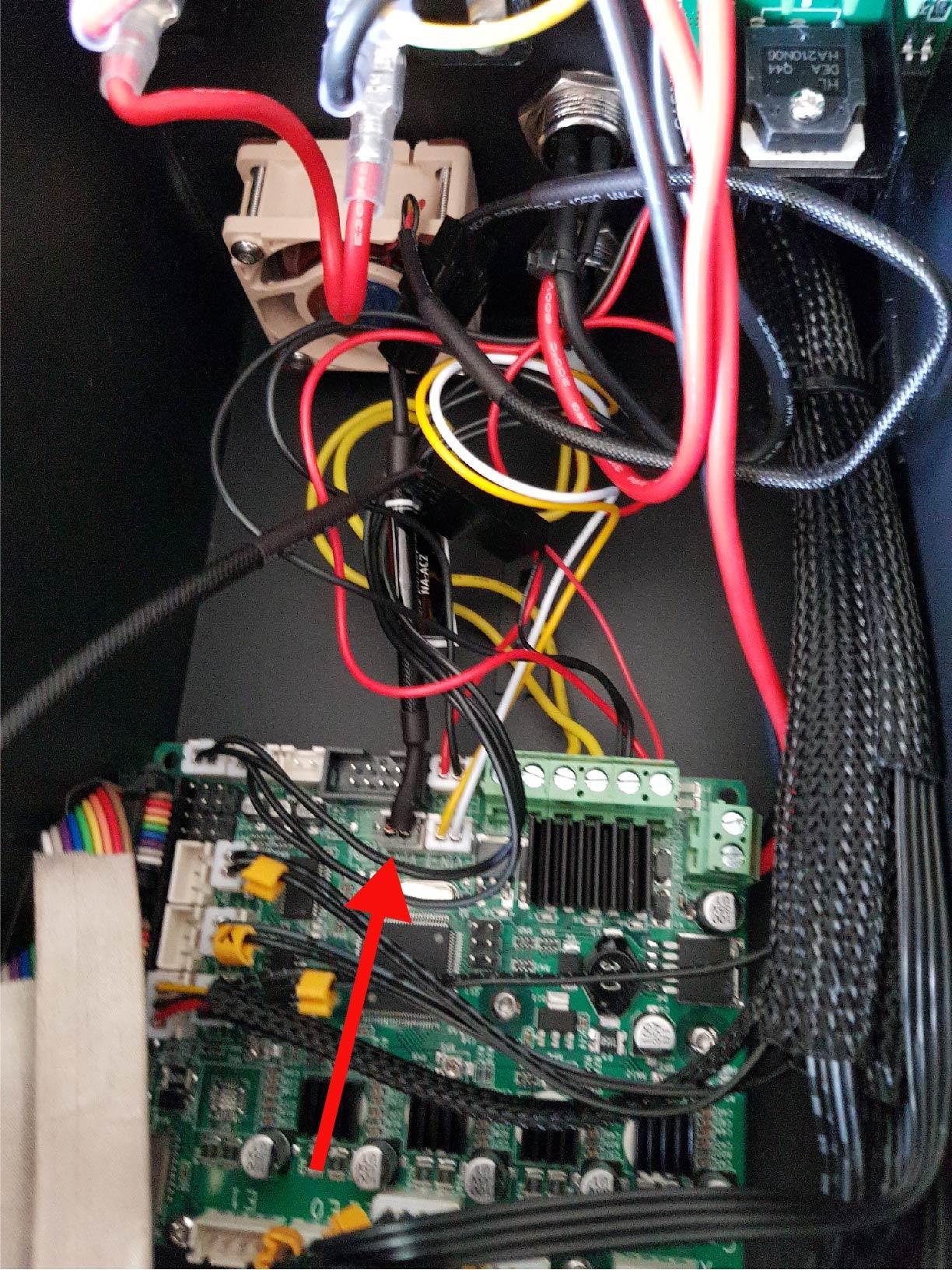

gisclace PostĂ©(e) Avril 22, 2018 PostĂ©(e) Avril 22, 2018 Ca y est, mes deux ventilos du boitier sont changĂ©s .... C'est le jour (bruyant) et la nuit (silencieuse). Ce que j'ai commandĂ© : Pour le ventilo du fond du boitier : Noctua NF-A4x20 FLX (15âŹ35) Pour le ventilo du devant du boitier : Noctua NF-A4x10 FLX (12âŹ90)  Il faut prĂ©voir d'imprimer une piĂšce pour celui de devant, moi j'ai imprimĂ© celle-ci : CR-10 Noctua support for the board Ăa donne ça une fois assemblĂ© avec les supports fournis :  Le changement est extrĂȘmement simple Ă faire, et perso j'ai fait zĂ©ro soudure (ni assemblage avec leurs pastilles soudantes (dĂ©solĂ© je ne connais pas le vrai nom). Pour le ventilo de devant, j'ai branchĂ© l'adaptateur avec les deux fils que j'ai dĂ©nudĂ©s et les ai branchĂ©s Ă la place de l'ancien ventilo (il suffit de dĂ©brancher, dĂ©sentortiller les cables branchĂ©s entre eux, entortiller les nouveaux et replacer le tout) L'adaptateur en question : LĂ oĂč ça se branche :  Pour le ventilo du fond, j'ai pris l'adaptateur "NA-AC2", c'est l'adaptateur 3 cĂąbles --> 2 cĂąbles, (par contre, il Ă©tait prĂ©sent dans la boite du ventilo de devant (la A4 10), mais pas dans la boite de l'autre ), et lĂ , il suffit de dĂ©brancher l'ancien ventilo et de rebrancher en lieux et place le nouveau. LĂ oĂč ça se branche :  Et voilĂ , c'est pas plus compliquĂ© que ça (en tous cas avec ces ventilos la, avec d'autres, ça peut ĂȘtre un tout petit peut plus compliquĂ© s'il n'y a pas les adaptateurs du genre de ceux fournis avec les noctuas)  J'espĂšre que ça va t'aider ;-)

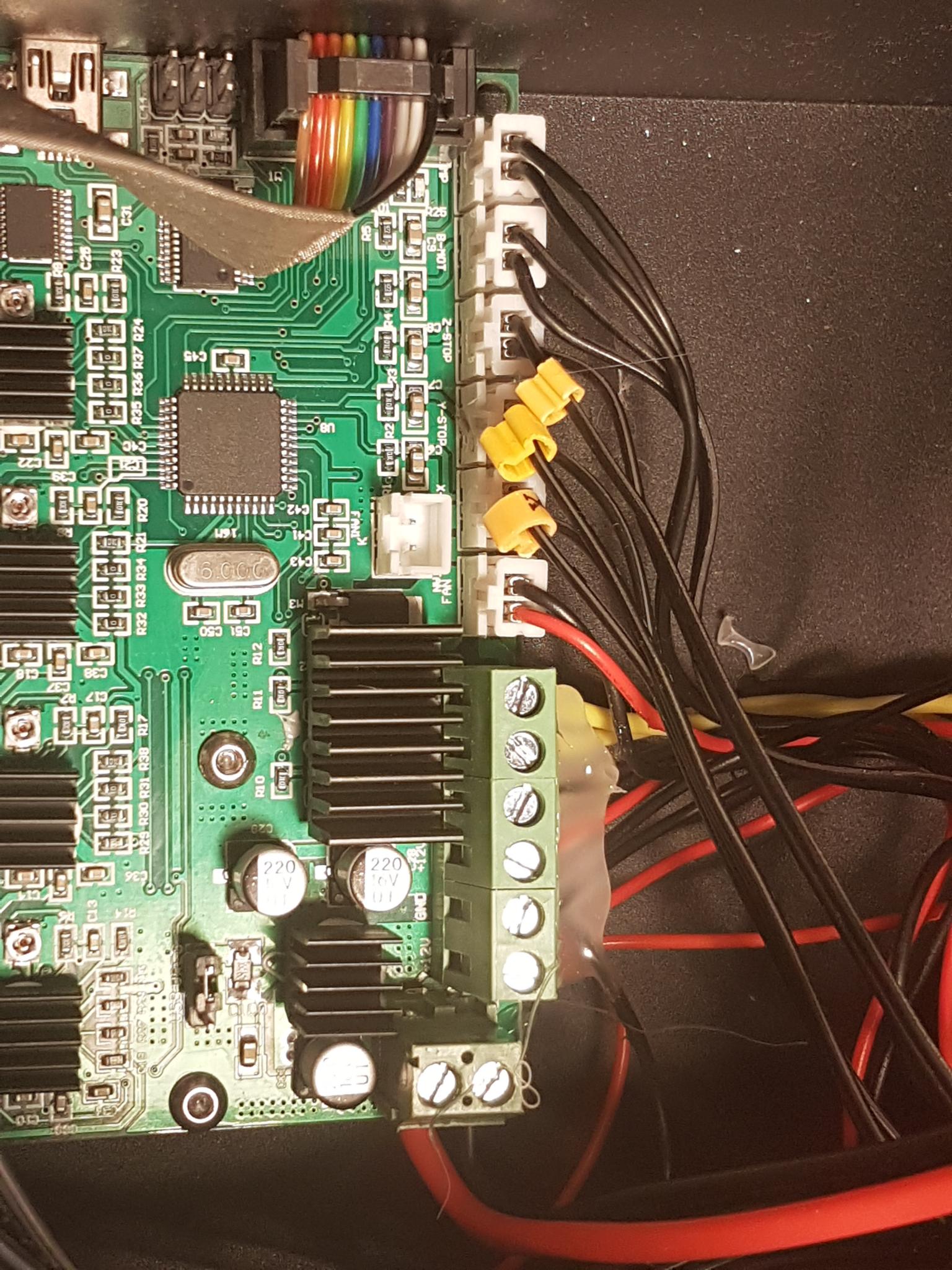

poulpe69 PostĂ©(e) Avril 23, 2018 Auteur PostĂ©(e) Avril 23, 2018 Merci beaucoup gisclace.  Ca mâeffarais beaucoup moins depuis vos rĂ©ponse pour ces 2 ventilo mais lĂ c'est carrĂ©ment rassurant.  Par contre je pense que pour le ventilo de devant je vais devoir couper les fil. Car sur le "bornier" (je sais pas si ça s'appel comme ça) les vis sont protĂ©gĂ©es par une sort de silicone translucide.  Je vais donc passer commande de ses 2 ventilo dĂ©jĂ et je verrais ensuite pour les ventilo de la tĂȘte et celui de l'alim.

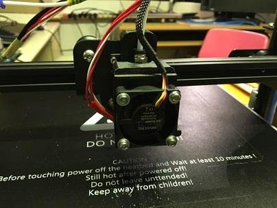

poulpe69 PostĂ©(e) Mai 28, 2018 Auteur PostĂ©(e) Mai 28, 2018 Bon si tout va bien je vais bientĂŽt pouvoir re toucher a l'imprimante.  Donc en vu le changement des ventilo du boitier pour le moment. Ceux de la tĂȘtes vont attendre un peu mais je voudrais supprimer le cache d'origine qui gĂšne la vue https://www.thingiverse.com/thing:2741704 celui ci devrait le faire non? Je voudrais aussi revoir certain rĂ©glage dâaprĂšs cette vidĂ©o Mon souci c'est que je ne parle pas anglais du tout, mais elle me semble intĂ©ressante . J'ai peut ĂȘtre mal sais ce qu'il explique, mais l'histoire du verre bombĂ© ne serait peut ĂȘtre pas dû au vers en lui mĂȘme mais plus au plateau chauffant qu'il faudrait rĂ©gler pour le rendre complĂštement plan. Si quelquâun peut m'en dire plus sur la vidĂ©o ça serait super cool

poulpe69 PostĂ©(e) Juin 4, 2018 Auteur PostĂ©(e) Juin 4, 2018 (modifiĂ©) Le 22/04/2018 at 13:04, gisclace a dit : Ca y est, mes deux ventilos du boitier sont changĂ©s .... C'est le jour (bruyant) et la nuit (silencieuse). Ce que j'ai commandĂ© : Pour le ventilo du fond du boitier : Noctua NF-A4x20 FLX (15âŹ35) Pour le ventilo du devant du boitier : Noctua NF-A4x10 FLX (12âŹ90)  Il faut prĂ©voir d'imprimer une piĂšce pour celui de devant, moi j'ai imprimĂ© celle-ci : CR-10 Noctua support for the board Ăa donne ça une fois assemblĂ© avec les supports fournis :  Le changement est extrĂȘmement simple Ă faire, et perso j'ai fait zĂ©ro soudure (ni assemblage avec leurs pastilles soudantes (dĂ©solĂ© je ne connais pas le vrai nom). Pour le ventilo de devant, j'ai branchĂ© l'adaptateur avec les deux fils que j'ai dĂ©nudĂ©s et les ai branchĂ©s Ă la place de l'ancien ventilo (il suffit de dĂ©brancher, dĂ©sentortiller les cables branchĂ©s entre eux, entortiller les nouveaux et replacer le tout) L'adaptateur en question : LĂ oĂč ça se branche :  Pour le ventilo du fond, j'ai pris l'adaptateur "NA-AC2", c'est l'adaptateur 3 cĂąbles --> 2 cĂąbles, (par contre, il Ă©tait prĂ©sent dans la boite du ventilo de devant (la A4 10), mais pas dans la boite de l'autre ), et lĂ , il suffit de dĂ©brancher l'ancien ventilo et de rebrancher en lieux et place le nouveau. LĂ oĂč ça se branche :  Et voilĂ , c'est pas plus compliquĂ© que ça (en tous cas avec ces ventilos la, avec d'autres, ça peut ĂȘtre un tout petit peut plus compliquĂ© s'il n'y a pas les adaptateurs du genre de ceux fournis avec les noctuas)  J'espĂšre que ça va t'aider Si si le titre est toujours d'actualitĂ©, j'ais juste fais un petit hors sujet au passage.  Ton reportage photo m'ai bien aidĂ© gisclace Par contre j'ais dĂ» couper les cĂąbles et utiliser les clips a sertir car ma carte oĂč ils se branche est diffĂ©rente de la tienne. Le ventilo arriĂšre est branchĂ© sur les mĂȘme emplacements que celui a l'avant du boitier et les branchements sont protĂ©gĂ© par de la colle Il semble donc qu'on entende pas les nouveau ventilo, mais c'est dur d'Ă©couter le silence avec le bruit du ventilo de l'alimentation ainsi que celui de la tĂȘte d'impression lol. J'en ai profiter pour supprimer le cache du ventilo de la tĂȘte d'impression en montant ceci https://www.thingiverse.com/thing:2741704 avec les vis rĂ©cupĂ©rĂ© sur le ventilo dĂ©montĂ© dans le boitier.  Je pense donc dans un avenir plus ou moins proche changer le ventilo de l'alimentation par celui ci https://www.amazon.fr/Gelid-Ventilateur-Dynamic-Bearing-broches/dp/B008S1HNPS/ref=sr_1_1?s=lighting&ie=UTF8&qid=1528127288&sr=8-1&keywords=gelid+silent+6 Est ce bon? y a t'il des choses particuliĂšre a faire a par couper et rebrancher les fils? Pour la tĂȘte d'impression, que me conseillĂ© vous comme ventilo avec quel montage? ModifiĂ© (le) Juin 4, 2018 par poulpe69

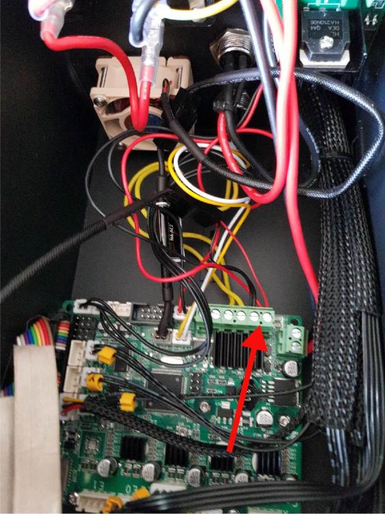

Lecoyote PostĂ©(e) Juin 4, 2018 PostĂ©(e) Juin 4, 2018 (modifiĂ©) J'ai moi aussi commandĂ© 2 Noctua pour changer les ventilos avant et arriĂšre du boĂźtier... J'ai payĂ© le Noctua 40x20 23 euros ! Ăa pique! Par contre il me semble aussi que changer ces 2 ventilos n'a pas grand intĂ©rĂȘt si on ne change pas Ă©galement le ventilo de l'alimentation , qui lui est vraiment bruyant. Mon pb est comment faire ? Je ne vois pas trop comment ouvrir l'alim... d'autant justement que c'est fait pour NE PAS ĂȘtre ouvert ! ModifiĂ© (le) Juin 4, 2018 par Lecoyote
