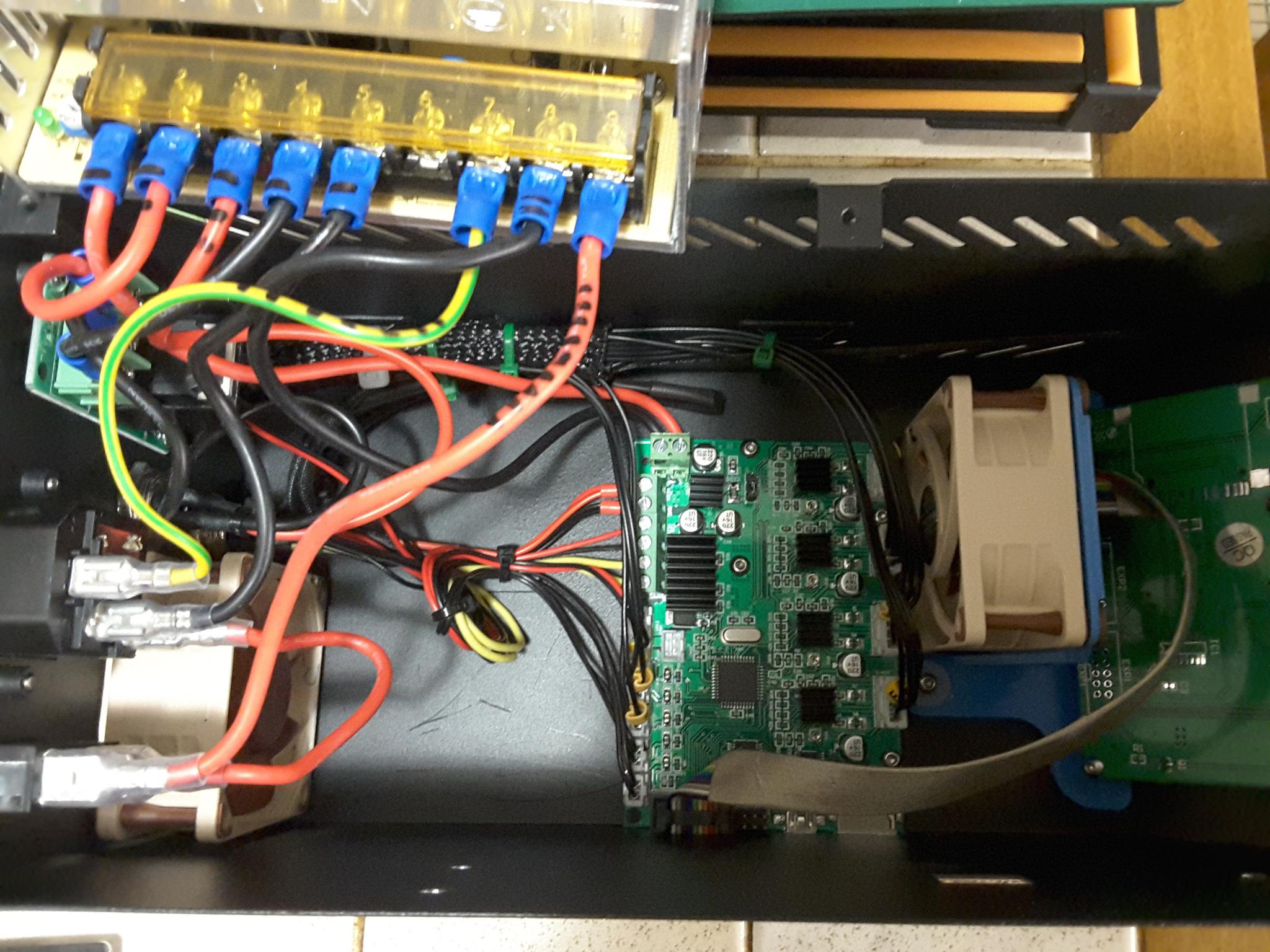

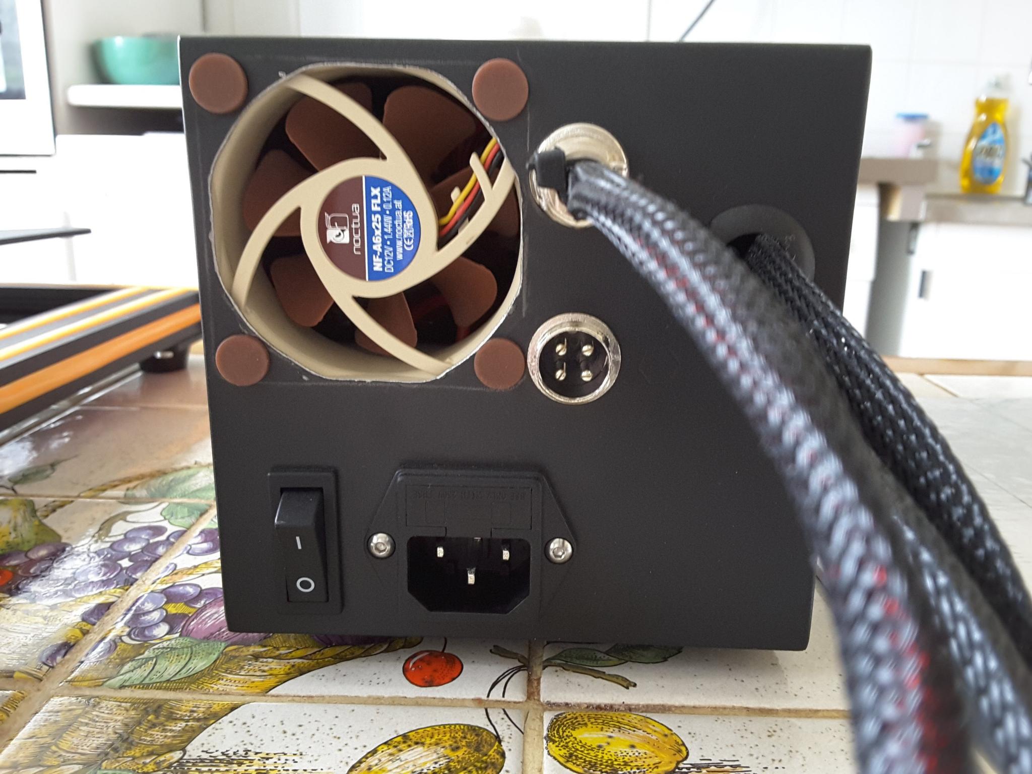

Bosco2509 Posté(e) Juin 4, 2018 Posté(e) Juin 4, 2018 (modifié) il y a 30 minutes, Lecoyote a dit : J'ai moi aussi commandé 2 Noctua pour changer les ventilos avant et arrière du boîtier... J'ai payé le Noctua 40x20 23 euros ! Ça pique! Par contre il me semble aussi que changer ces 2 ventilos n'a pas grand intérêt si on ne change pas également le ventilo de l'alimentation , qui lui est vraiment bruyant. Mon pb est comment faire ? Je ne vois pas trop comment ouvrir l'alim... d'autant justement que c'est fait pour NE PAS être ouvert ! Il n'y a pas plus simple en fait... C'est même plus simple que le boitier lui même... Il y a 2 visse de chaque côté du boitier d'alimentation... tu les dévisses... tu les met de côté... et ton alimentation est ouverte. Il faut juste faire attention au câble du ventilo... si tu ouvre trop grand, il se débranche. Mais à la limite... c'est pas grave en soi... Edit : Oups... autant pour moi... après vérification... il y a 6 visses retirer... et pas 4... 2 de chaque côté et 2 devant... Modifié (le) Juin 4, 2018 par Bosco2509
Lecoyote Posté(e) Juin 4, 2018 Posté(e) Juin 4, 2018 Ah, très cool! Merci pour l'info Bosco2509. Mais alors, quel ventilo choisir pour le remplacement de celui de l'alim? Et à combien de fils? Car sa vitesse varie en fonction de la température, je crois...
Bosco2509 Posté(e) Juin 4, 2018 Posté(e) Juin 4, 2018 il y a 10 minutes, Lecoyote a dit : Ah, très cool! Merci pour l'info Bosco2509. Mais alors, quel ventilo choisir pour le remplacement de celui de l'alim? Et à combien de fils? Car sa vitesse varie en fonction de la température, je crois... Il n'a que 2 fils... et c'est pas évident de trouver un modèle compatible... Le seul dont j'ai lu qu'il était compatible était celui-ci : https://www.amazon.fr/Papst-612-FL-60x60x15mm/dp/B004CLH8TY Mais au vue du prix élevé... je trouve pour un ventilo... j'ai pris un ventilo standard de boitier PC... et je l'ai branché avec les 2 autres du boitier. Ils tournent ainsi tout les 3 en même temps... à la même vitesse. Après... il y a une autre solution : Surélevé le boitier et mettre 1 ou 2 gros ventilos dessous de 120mm. C'est suffisant pour refroidir le boitier et l'alimentation (en ne remettant pas le couvercle de l'alimentation et du boitier, bien entendu). Exemple que je me suis inspiré ici : http://www.cr10.fr/ameliorations/ Pour le support... je te conseil celui là... si tu n'en a pas encore : https://www.thingiverse.com/thing:2918965 C'est pas interdit de se faire de la pub pour ses propres modèles.
Lecoyote Posté(e) Juin 4, 2018 Posté(e) Juin 4, 2018 (modifié) Ok, merci bcp pour tous ces renseignements. Le support est très bien pensé et très esthétique, bravo! Par contre, pour l'instant je vais en rester à un ventilo 60x15 classique car je préfère avoir un boitier entièrement fermé (bébé touche à tout à la maison). Celui trouvé par Poulpe69 m'a l'air pas mal, vu le prix... Qu'en penses-tu? https://www.amazon.fr/Gelid-Ventilateur-Dynamic-Bearing-broches/dp/B008S1HNPS/ref=sr_1_1?s=lighting&ie=UTF8&qid=1528127288&sr=8-1&keywords=gelid+silent+6 Modifié (le) Juin 4, 2018 par Lecoyote

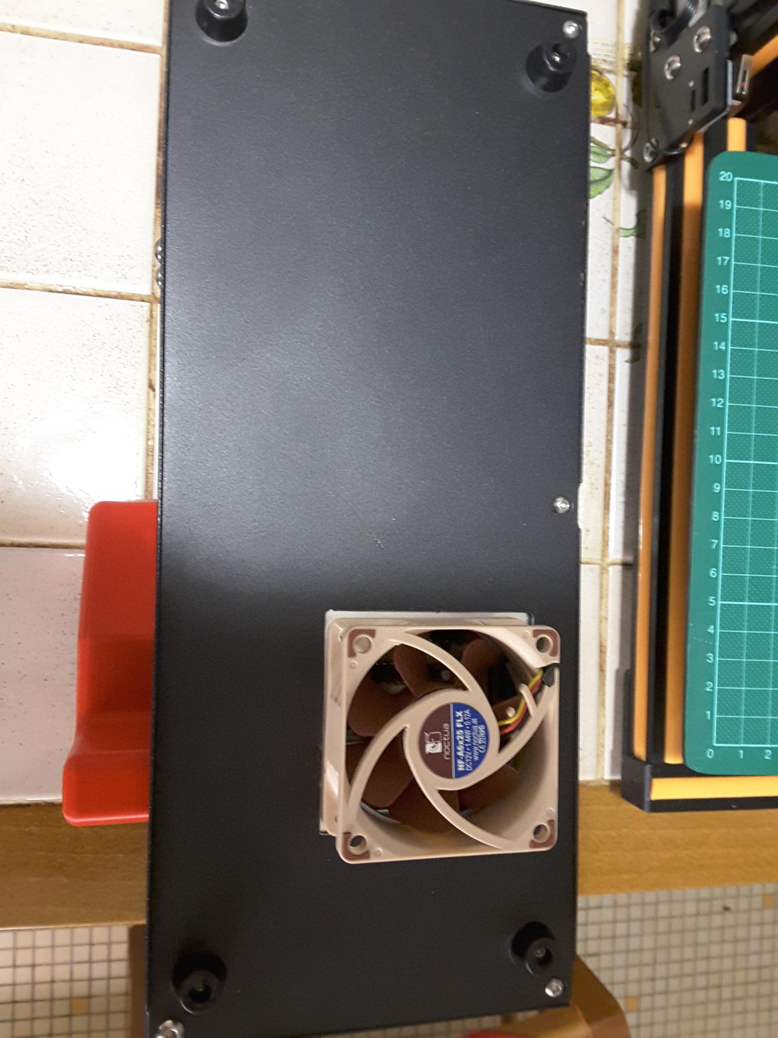

LOLO710 Posté(e) Juin 4, 2018 Posté(e) Juin 4, 2018 Bonsoir, pour le boitier 2 noctua 6x25 et 1 noctua 6x25 pour l'alim, ca coute moins chère que le 4x20 avec un rendement meilleur et surtout moins de bruit Et pour l'alim Tu peut gardé t'es 4x20 pour un nouveau fang
jmevrd Posté(e) Juin 4, 2018 Posté(e) Juin 4, 2018 Bonjour @Lecoyote, J'ai installé le ventilo que tu cites dans mon boitier, branché directement sur le 12V au lieu de la prise d'origine. Personnellement, je le trouve un peu bruyant. Moins que celui d'origine, mais comme j'ai changé les autres ventilos du boitier, je n'entend plus que celui de l'alim maintenant. Par contre, je n'ai pas découpé la grille du boitier, et une partie seulement de la grille de l'alim. Est-ce que ça peut jouer sur le bruit ? Pour @Bosco2509 : très chouette ton support de boitier, par contre, l'impression sans supports, c'est chaud !
Bosco2509 Posté(e) Juin 5, 2018 Posté(e) Juin 5, 2018 Il y a 7 heures, jmevrd a dit : Bonjour @Lecoyote, J'ai installé le ventilo que tu cites dans mon boitier, branché directement sur le 12V au lieu de la prise d'origine. Personnellement, je le trouve un peu bruyant. Moins que celui d'origine, mais comme j'ai changé les autres ventilos du boitier, je n'entend plus que celui de l'alim maintenant. Par contre, je n'ai pas découpé la grille du boitier, et une partie seulement de la grille de l'alim. Est-ce que ça peut jouer sur le bruit ? Pour @Bosco2509 : très chouette ton support de boitier, par contre, l'impression sans supports, c'est chaud ! Pour éviter de s'embêter de couper l'arrière du boitier pour installer un 60mm, il y a un très bon adaptateur adéquate (que j'utilise moi même) :https://www.thingiverse.com/thing:2478571 Attention sur ce modèle ! Ne prendre que l'adaptateur pour l'arrière, celui de l'avant n'est pas compatible avec les écrans de CR-10S, en raison des 2 connecteurs. Ouep... imprimer sans support c'est chaud... je confirme. Mais perso cela m'a fait gagner des heures d'impressions (le temps d'impression est plus que doublé sinon). Et puis... c'est un support de boitier... ce serait une oeuvre d'art, je dirais d'imprimer avec des supports... mais quand c'est pour soi-même, et pour l'imprimante, on peut se permettre d'imprimer sans support. Et cela fait de la matière d'économiser pour autre chose. C'est mon avis.

Lecoyote Posté(e) Juin 10, 2018 Posté(e) Juin 10, 2018 Bon, ca y est, ce soir j'ai changé le ventilo de l'alim par un Gelid Silent 6 et les 2 ventilos du boitier par des Noctua... Bilan: je n'entends plus mon boitier... Par contre, je me rends compte qu'une bonne partie du bruit de l'imprimante vient du ventilo qui refroidit la tete d'impression. Donc l'étape suivante, qui me parait inevitable est de le changer. Mais par quoi? Car il s'agit de ne pas se louper. Je me souviens que lorsque j'ai recu mon imprimante, c'etait une copie de CR10 de chez CTC. Elle n'a jamais fonctionné ( bouchage systematique de la buse) jusqu'à ce que je change la tête en entier par tête originale de Cr-10 . La cause: le ventilo de la tete etait trop faible et ne suffisait pas à refroidir correctement le PLA, d'où bouchage systematique. Donc mon experience m'a montré que ce ventilo est très important et qu'il doit etre suffisamment puissant.
