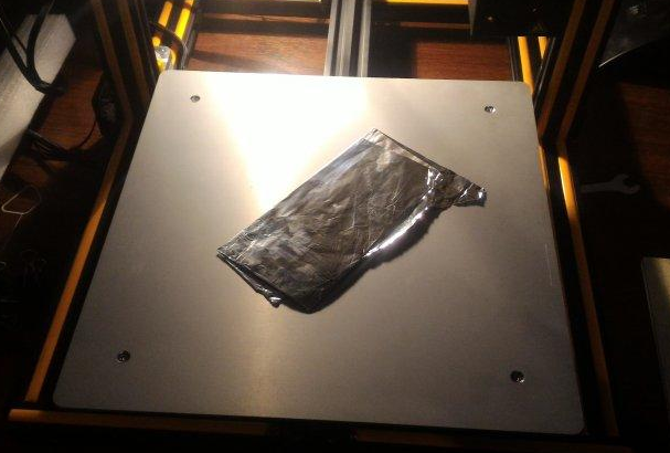

shadeone Posté(e) Septembre 14, 2019 Partager Posté(e) Septembre 14, 2019 Bonjour à tous, je viens de monter ma premiere imprimante 3d, une CR-10S. Impossible de faire un leveling parfait du bed, la plaque de verre livrée avec semble creuse" au milieu. j'avais commandé un plateau creality en verre trempé texturé... m$eme constat. Impossible d'imprimer quoi que ce soit. Au debut le filament semblait accrocher, puis au bout de quelques minutes d'impression, tout se détachait ! J'ai testé différentes températures de plateau, de buse .... rien à faire. j'ai donc fini par aller me faire tailler 2 plaques de verre de 4MM : une standard et une en verre dépoli. je me suis muni de laque vivelle extra forte et là.... miracle, j'ai une impression qui semble tenir bon en cours d'impression depuis une heure et demi !!!! c'est absolument frustrant de monter tout son matériel proprement, de tout mesurer au pied à coulisse, de passer des dizaines d'heures a lire des tutos des conseils, à regarder X vidéos pour se retrouver en fin de compte à la découpe chez casto puis d'aller chez Leader price acheter leur stock de vivelle Dop.... :p Je vois qu'on parle de réglage correct de plateau chauffant... de calibgrage d'extruder.... mmmmh je crois que' j'ai encore des dizaines et des dizaines d'heure de docs à bucher ---S Lien vers le commentaire Partager sur d’autres sites More sharing options...
Ayahuasco Posté(e) Septembre 15, 2019 Partager Posté(e) Septembre 15, 2019 tu peux mettre du papier d'alu pour redresser ton bed. J'en ai 5 a 6 couche au centre pour compenser la deformation. 1 Lien vers le commentaire Partager sur d’autres sites More sharing options...
Adi Posté(e) Septembre 15, 2019 Partager Posté(e) Septembre 15, 2019 il y a 13 minutes, Ayahuasco a dit : tu peux mettre du papier d'alu pour redresser ton bed. J'en ai 5 a 6 couche au centre pour compenser la deformation. Tu pourrais mettre une photo de ta technique ? Lien vers le commentaire Partager sur d’autres sites More sharing options...
fran6p Posté(e) Septembre 16, 2019 Partager Posté(e) Septembre 16, 2019 @Adi Tu découpes quelques carrés de 5x5 cm dans du papier alu. Tu enlèves la plaque de verre, tu déposes un (plusieurs) carré(s) d'aluminium au centre du plateau chauffant, tu remets la plaque de verre et les pinces pour la tenir. Le verre va se "déformer" grâce aux couches de papier alu posées au centre et les pinces qui maintiennent les bords du verre sur le plateau . Lien vers le commentaire Partager sur d’autres sites More sharing options...
